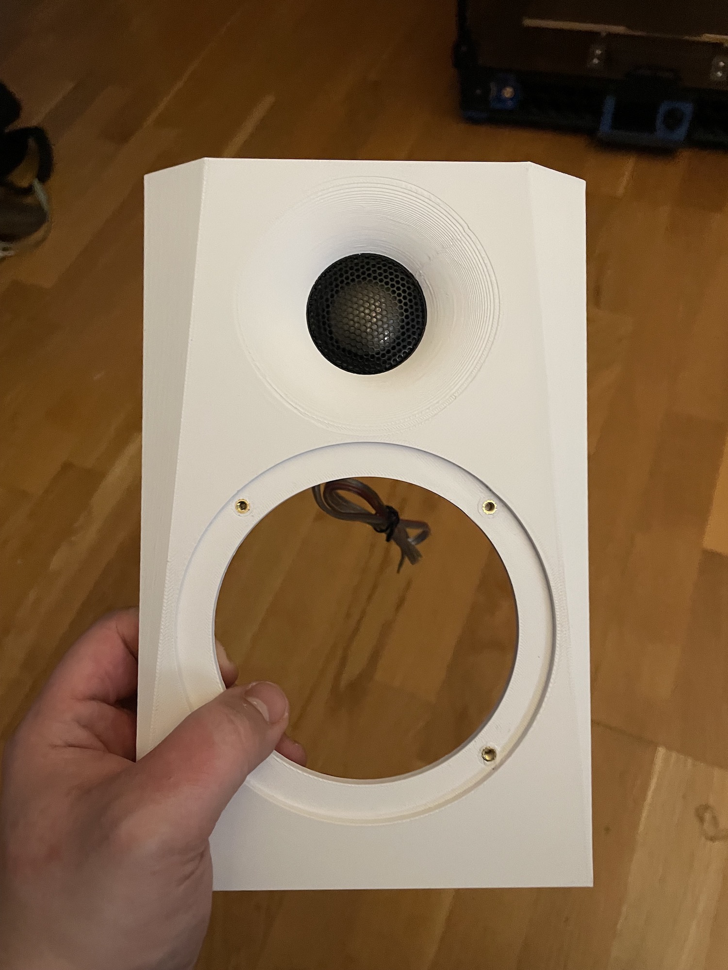

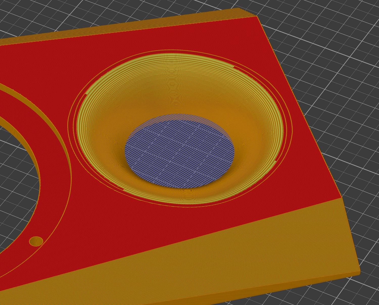

    So sieht mein erster Versuch aus:
    Anhang 69607
    Das ist jetzt nur grob mit 0,2 mm Layern gedruckt - die finale Version wird in 0,1 mm gedruckt und bekommt dann noch ein paar Minuten im Acetondampfbad. Infill hab ich auf 55% gestellt. Außerdem hat der Druck so nur 3,5 h statt fast 5 h gedauert. Der HT ist nur eingepresst und hält bombenfest. So sieht das in der Konstruktion aus:
    Anhang 69608
    Der kleine Überstand sorgt dafür, dass der HT nicht durchrutscht und die Öffnung im WG umschließt das Gitter. Sollte das nicht dicht sein, kann man immer noch ein dünnes "Würstchen" Plastic Fermit reinlegen und dann den HT dagegen pressen. Damit an dieser Stelle nicht in die Luft gedruckt wird und auch ohne Support gedruckt werden kann, habe ich das Loch schon bei der Konstruktion mit einem 0,2mm dickem Layer verschlossen. So sieht das dann im Slicer aus:
    Anhang 69609
    Sozusagen eingebaute Supports. Da es nur ein Layer ist und als erster Layer einer "Bridge" gesehen wird, die in meinem Profil nur zu 80% dicht ist, lässt sich das später ganz easy rausmachen.

    Hallo Rouven!
    Das sieht schon mal klasse aus. Bin beeindruckt. Was ist das jetzt für eine Kalotte?
  • 18.02.2023, 21:21
    NuSin
    Das sieht in der Tat super aus!
    Und die Druckzeit erscheint mir ziemlich kurz? 0,6er Düse? Oder verdammt hohe Druckgeschwindigkeit? Oder das Teil ist kleiner als man vermutet ;)
    Die Idee mit dem eingebauten Support ist sehr gut!

    Roul
    Hallo Rouven!
    Das ist die Dayton AN25Ti-4 - eigentlich eine Car-Hifi-Lotte.

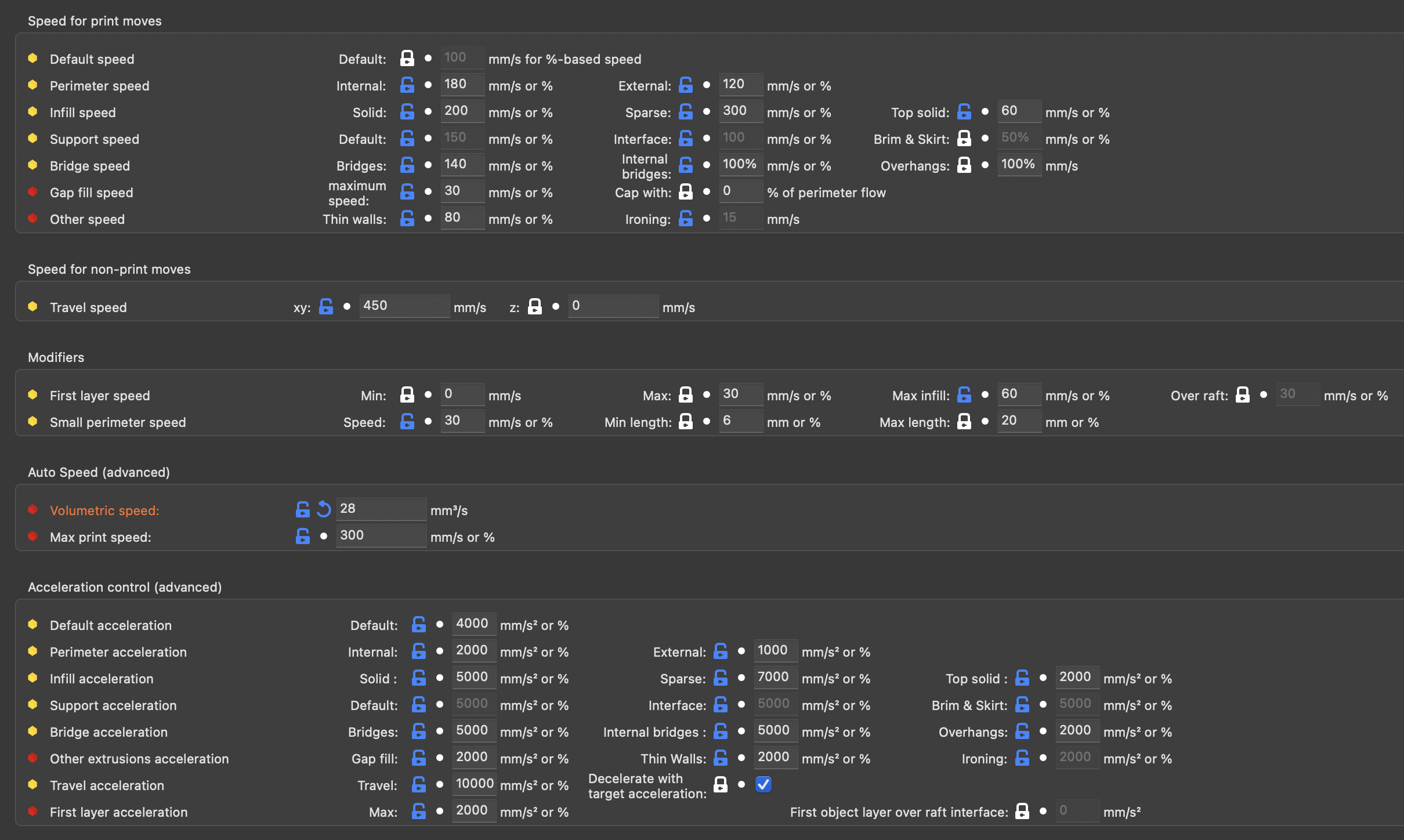

    Bezüglich Layerhöhe: Ich habe meine letzten Schallwände mit "adaptive Layers" in CURA gedruckt. Variable Layerhöhe von 0,1 bis 0,2mm je nach flachstem Winkel im Layer. Das spart dann doch deutlich Zeit.
    Die SW ist 140 mm breit, 220 mm hoch und 16 mm dick. Gedruckt mit ner 0,4 mm Düse. Geschwindigkeit variabel - hier die Einstellungen:
    Anhang 69610
    Das sind jetzt nicht ganz konservative Einstellungen aber auch nicht das Ende der Fahnenstange.
    Variable Layerhöhe ist natürlich auch ein gutes Mittel um Zeit zu sparen und dennoch eine ordentliche Qualität zu erhalten. Was auch hilft: Linienbreite fürs Infill höher stellen. Bei mir steht die immer zwischen 150% und 180% stehen. Dadurch müssen für denselben Füllgrad weniger Linien gezogen werden = weniger Zeit. Dasselbe gilt auch für die von außen nicht sichtbaren Top- und Bottom-Layer: breitere Linien = weniger Linien = weniger Zeit. So sieht das in Super Slicer aus:
    Anhang 69611
    Es gibt also einige Möglichkeiten, Zeit zu sparen. Ist natürlich aber auch immer abhängig davon, wie viel Düse und Hotend mitmachen, ohne dass man mit der Geschwindigkeit runter gehen muss. Bei dem Drucker ist ein Phaetus Dragon High Flow mit einer Bondtech CHT Nozzle verbaut.

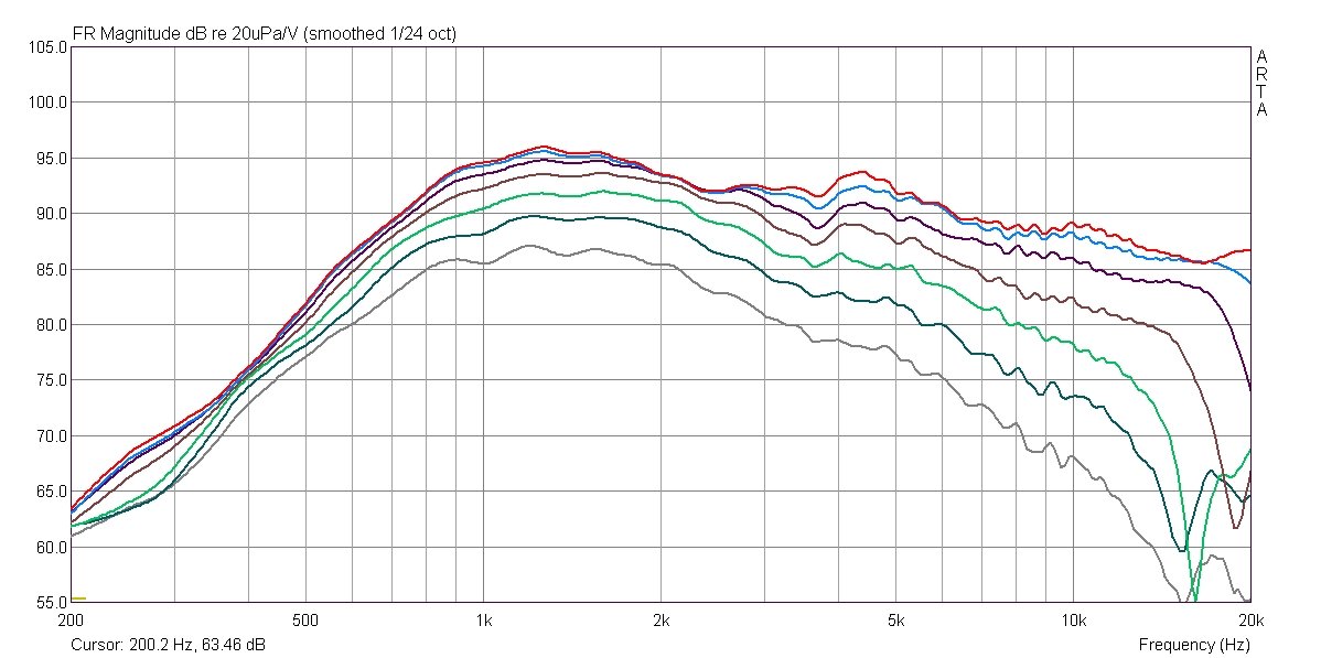

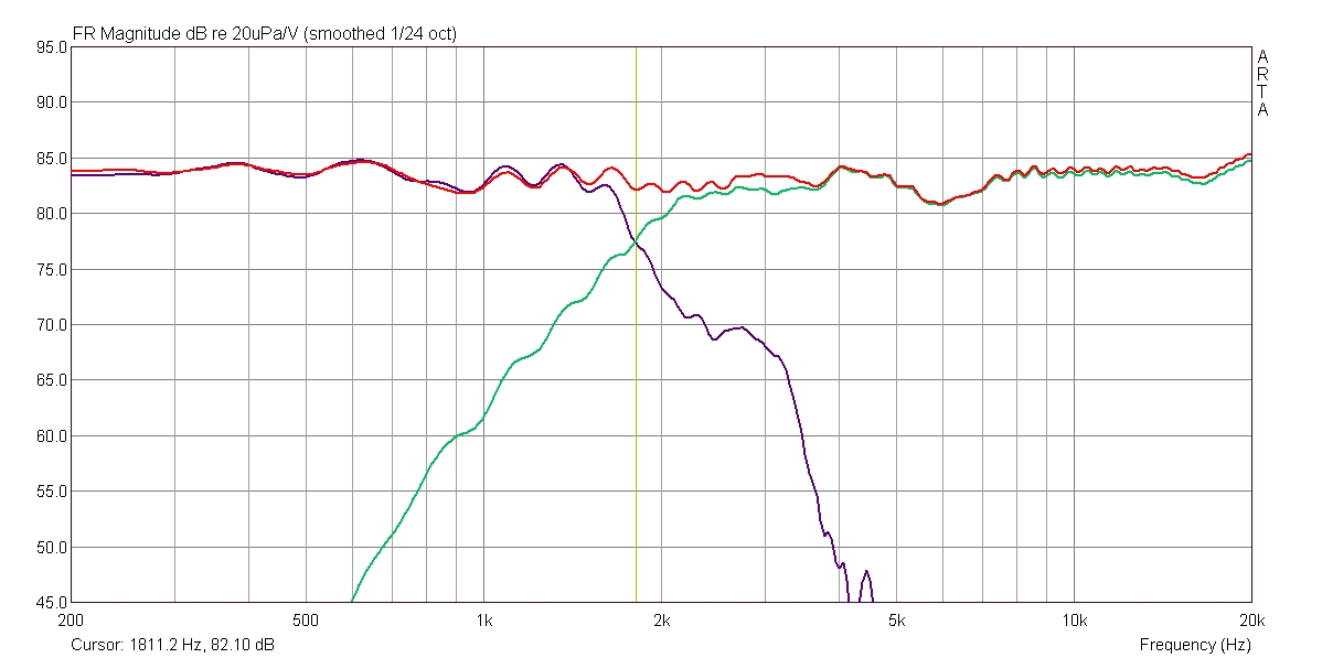

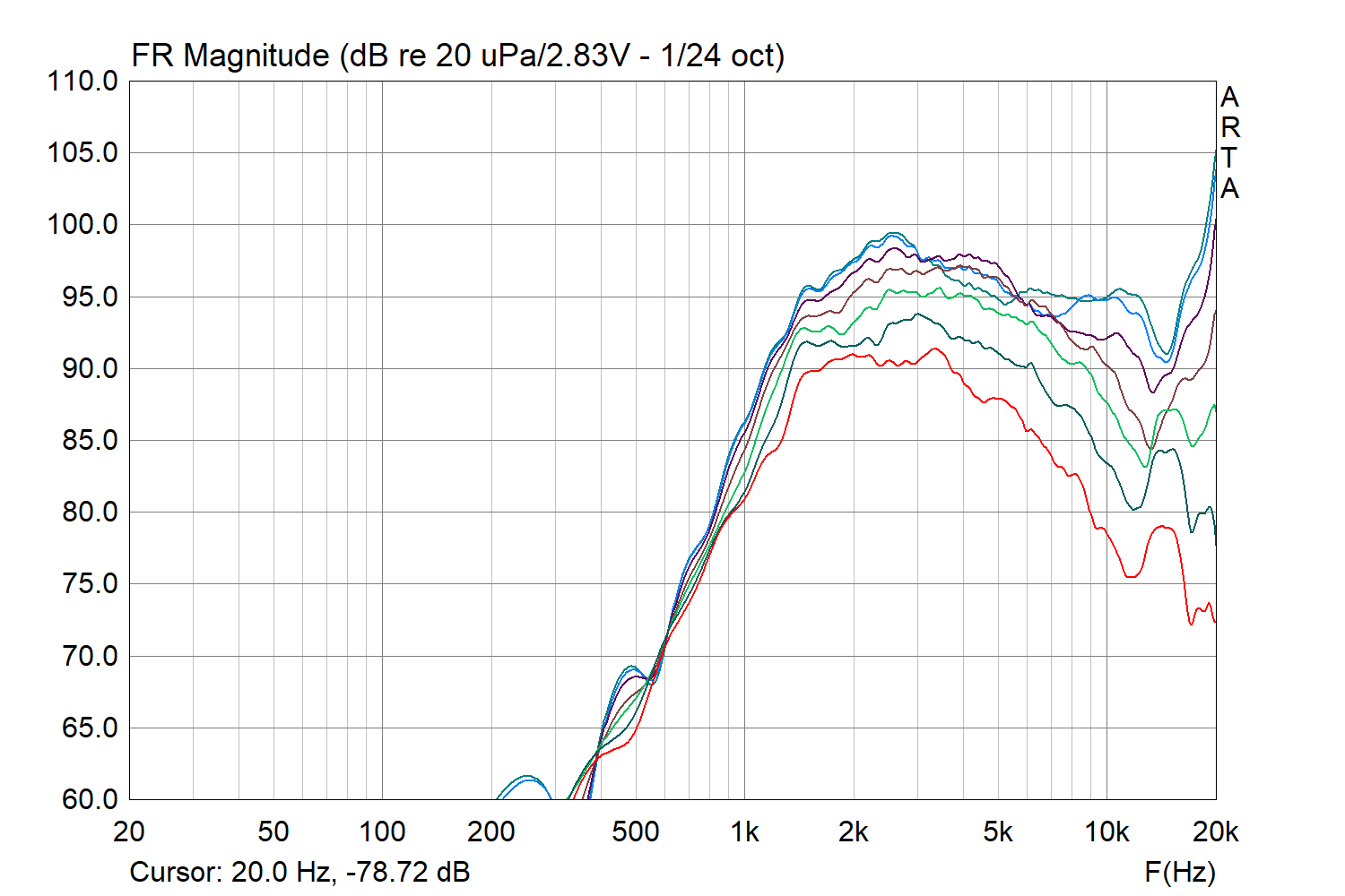

    die XT25SC90-04 kenne ich seit über 10 Jahren sehr gut - sowohl die (imho bessere) aus Vifa Produktion, als auch die Peerless Version.
    Habe die Teilchen am WG, pseudo koaxial und mit angeschrägter Schallwand verbaut.
    Monitor mit Peerless XT :
    https://www.diy-hifi-forum.eu/forum/...5-Monitor-MKII
    Monitor mit Vifa XT:
    https://www.diy-hifi-forum.eu/forum/...-2-und-Vifa-XT
    Anhang 69612
    Anhang 69613
    Pseudo Koax mit 8 TMT:
    https://abload.de/gallery.php?key=7a0LkfnM
    XT am leicht gekürzten P-Audio WG unbeschaltet:
    Anhang 69614
    Mit 8 TMT:
    Anhang 69615
    Anhang 69616

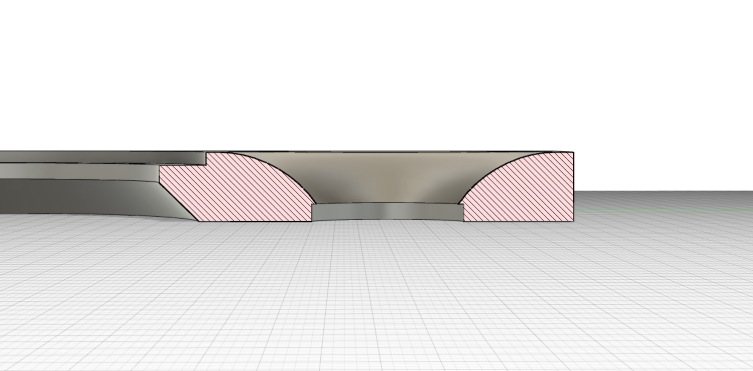

    Ich habe mal eine knappe Stunde CAD Fingerübungen gemacht, damit man mal ein Gefühl für die Proportionen bekommt. Diesen Entwurf bitte nur als Idee verstehen, das hat nichts mit dem finalen Produkt zu tun und ich habe die Chassis auch nur grob als Rotationskörper auf Basis der Skizzen im Datenblatt gezeichnet:
    https://www.diy-hifi-forum.eu/forum/...7&d=1676803988
    Und hier sieht man dann auch das Problem, dass die Version mit Frontplatte sich gar nicht verschrauben lässt. Denn selbst wenn die Waveguidekontur relativ steil ist, reicht das Material dort gar nicht mehr um Gewindeeinsätze einzuschmelzen...
    https://www.diy-hifi-forum.eu/forum/...8&d=1676803988

  • 19.02.2023, 12:15
    herr_der_ringe
    aber man könnte sacklöcher ausbilden, in welchen gewindestangen eingeklebt werden...
    ...oder man druckt sich einen befestigungsflansch - siehe drittes bild

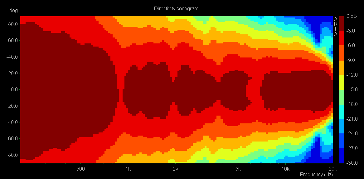

    Sebastian, ich habe bei vielen WG / HT Kombis die Erfahrung gemacht das ein zu steil und zu nah an der Sicke/Membran des HT
    ansetzendes WG messtechnisch oberhalb 10Khz (unter Winkel) häufig Probleme macht.
    Ich setze das WG gern an den Übergang der FP Rundung Zur HT Membran.
    Hier kann man das einigermaßen sehen und unten recht gut:
    Anhang 69619

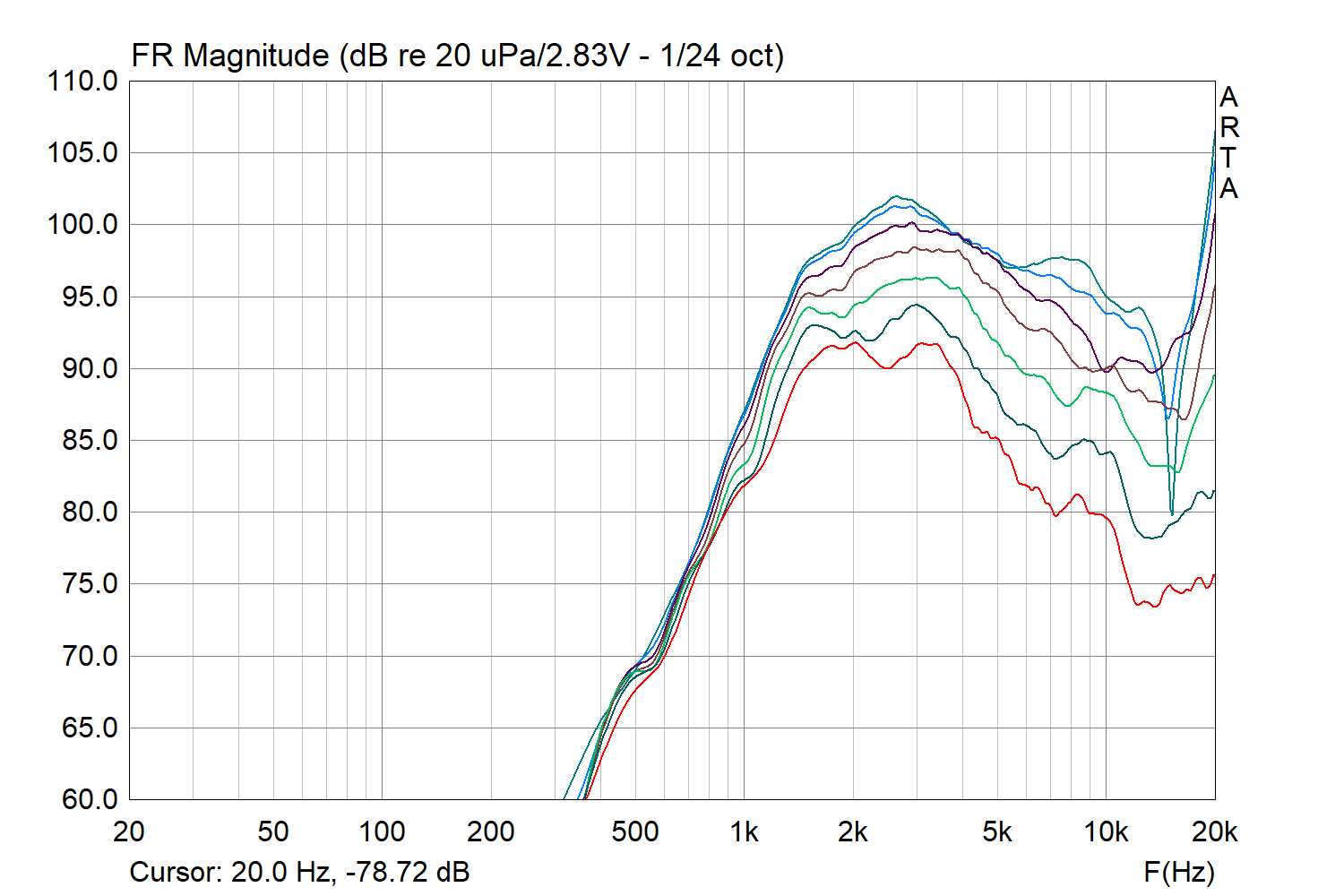

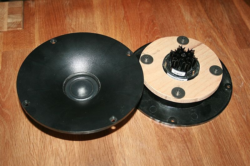

    Edith fällt gerade ein das sich die Vifa und Peerless gelabelten XTs zum SHT hin messtechnisch recht deutlich unterscheiden.
    Auf Achse: Vifa läuft recht gerade durch - fällt ganz oben sogar leicht, Peerless steigt (bei gleicher Beschaltung) um 5dB bei 20Khz an.

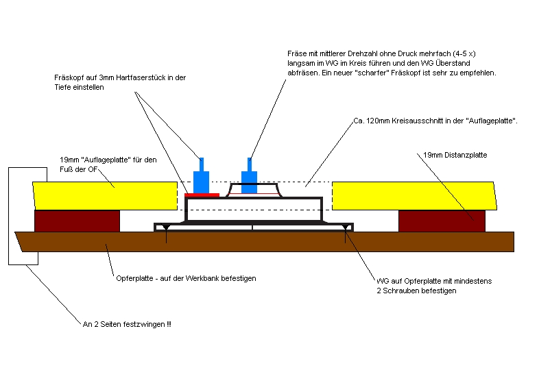

    Bei der XT am WG, das war 2009, habe ich mich damals (kürzen des WG) in mehreren Stufen Millimeter-weise rangetastet.
    Dazu habe ich mir eine Hilfskonstruktion gebaut um das WG mit der OF plan einzukürzen:

    Die Tiefeneinstellung Für den Fräskopf in der Zeichnung Bitte ignorieren, das war für die DT99 (Nordpol).
    Ich denke es würde dann auf den Flansch hinaus laufen. Oder doch den Hochtöner ohne Befestigungsplatte....

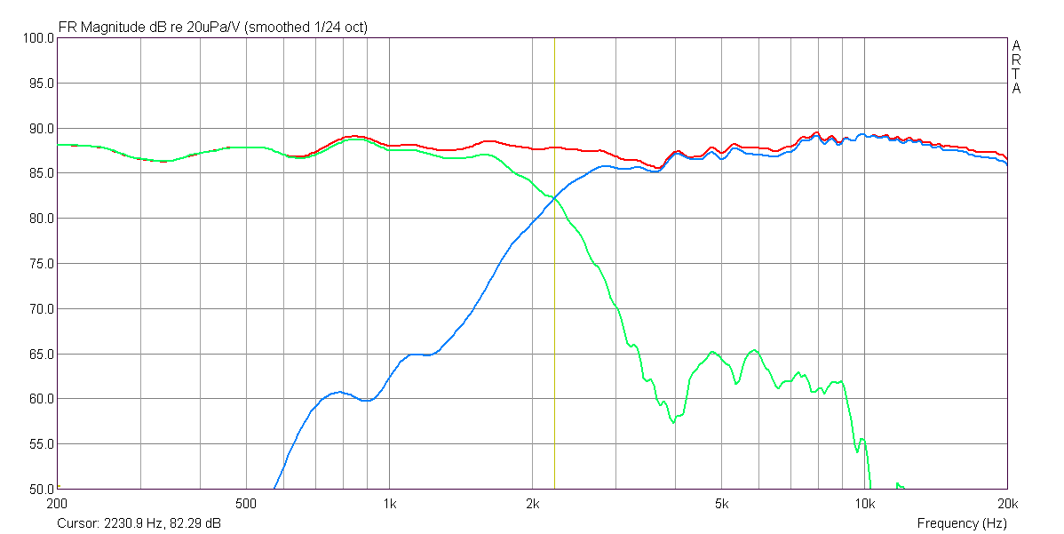

    Wenn es jemanden interessiert: ich habe letztes Wochenende die gedruckte SW gemessen und ein paar Vergleichsmessungen mit plan eingesetztem und einem kleinen gefrästen WG angestellt.
    So sah die SW auf dem kleinen Gehäuse aus:
    Anhang 69714
    Und so sieht die Messung dazu aus:
    Anhang 69717
    Das gefräste WG wurde einfach mit einem Fasenfräser gefertigt und die scharfen Kanten dann mit etwas Schmirgel entschärft. Ein kleiner Hals ist stehen geblieben, in dem der HT eingepresst wurde. Die Kante des HT-Gehäuses ist direkt in den verlauf des WG übergegangen:
    Anhang 69716
    Und zum Schluss die Messung am gedruckten WG:
    Anhang 69715
    Für ein solches Ergebnis kann man auch mal ein paar Stunden Druckzeit investieren ;)

    Diese BC Kalotte wäre auch noch eine Alternative - läuft durch das kleine WG recht schön:
    https://en.toutlehautparleur.com/bra...oice-coil.html
    Die hatte ich mal "on top" oben auf das Gehäuse gesetzt.:thumbup:

  • 14.03.2023, 20:46
    Hmm, ich würde das im Zusammenhang mit der angepeilten Trennfrequenz und möglichst sprunglosen Abstrahlverhalten beim Übergang anschauen. Und wie die beiden HTs da verzerren...
    Beim OC16SC04-04 habe ich leichte Bedenken, wie der Frequenzgang im WG möglicht einfach entzerrt werden kann - der hat schon einen zu den Höhen hin ordentlich abfallenden Frequenzgang, wenn ich mir da Datenblatt hier anschaue - fast 10dB von 2 -10 kHz.
    Das Abstrahlverhalten >10kHz unter Winkeln finde ich für so einen kleinen HT auch nicht berauschend.
    Ich vermute der wurde im von Dir verlinkten Thread per DSP entzerrt? Würde also auch im Auge behalten, dass sich der HT möglichst einfach beschalten lassen sollte, um die Kosten der Weiche möglichst gerning zu halten.
    Da wäre ich eher beim XT oder dem von Thomas vorgeschlagenen OAudio HT...
    Aus meiner Sicht würde es bei dem WG, bzw. der gedruckten Frontplatte im Wesentlichen um die Anpassung und möglichst gute Verstetigung des Abstrahverhaltens gehen, möglichst auch in den Höhen.
    Aber grundsätzlich würde ich da Deiner Wahl folgen und versuchen, das möglichst gut zu machen...
    Ob Dir das jetzt bei der Entscheidungsfindung hilft?
    PS: Finde den XT auch bei boomtown für 22,-€, siehe hier.
