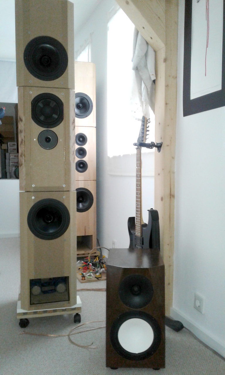

Damit ihr wisst was auf euch zukommt und Bilder mehr sagen als tausend Worte...
Anhang 14752
- Im Hintergrund steht das ursprüngliche Konzept (4'' Wavecor WF118WA02 mit Seas DXT in D'Appolito, Trennung 12dB-LR@230Hz, 12dB-LR@2400Hz) mit flacher Schallwand + Fasen. Gehört meinem Kumpel, der die Aggressivität (noch nicht ;-)) als störend empfindet.
- Standbox im Vordergrund stellt den nächsten logischen Schritt ohne Waveguide dar. Dem Mitteltöner mehr Fläche geben damit die Abstrahlung um 2-3kHz enger wird und breit strahlend im HT (6,5'' Peerless 830990, leider etwas mehr Klirr um 1,5kHz + 0,75'' ScanSpeak 851100).
- Der kleine 2-Wege-LS mit 8'' TT (lag im Regal, Omnes Audio MW8W, leider etwas mehr Klirr und kleine Reso um 1kHz) und HT im Waveguide (Visaton WG148 + Seas NoFerro, Dank an Alexander Heissmann für das Publizieren der Messergebnisse). Will dort mal sehen wie weit man mit dem Ansatz kommt und was passiert wenn der TMT im Präsenzbereich noch mehr bündelt.
Die Regalbox kommt frisch aus dem Werkraum und muss noch vermessen werden - da dauert es noch etwas bis erste Messungen über das Abstrahlverhalten kommen.

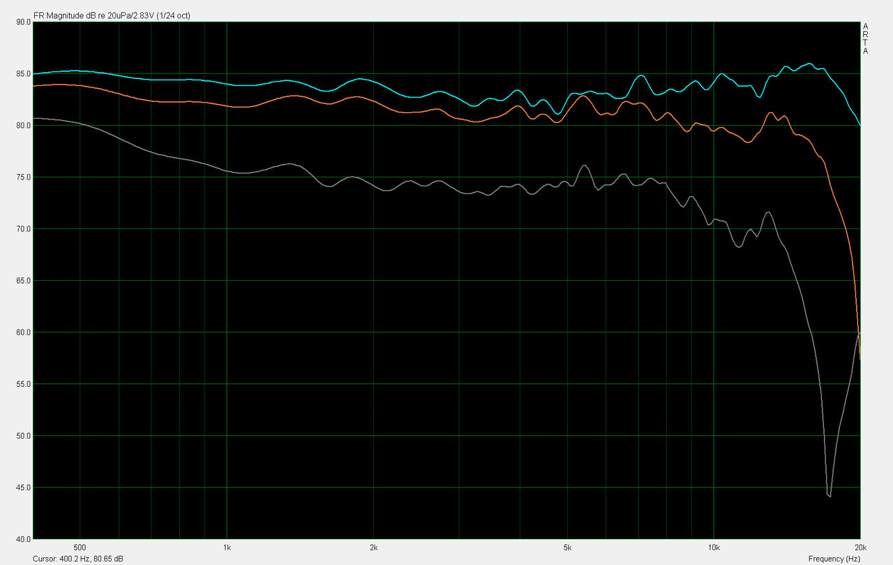

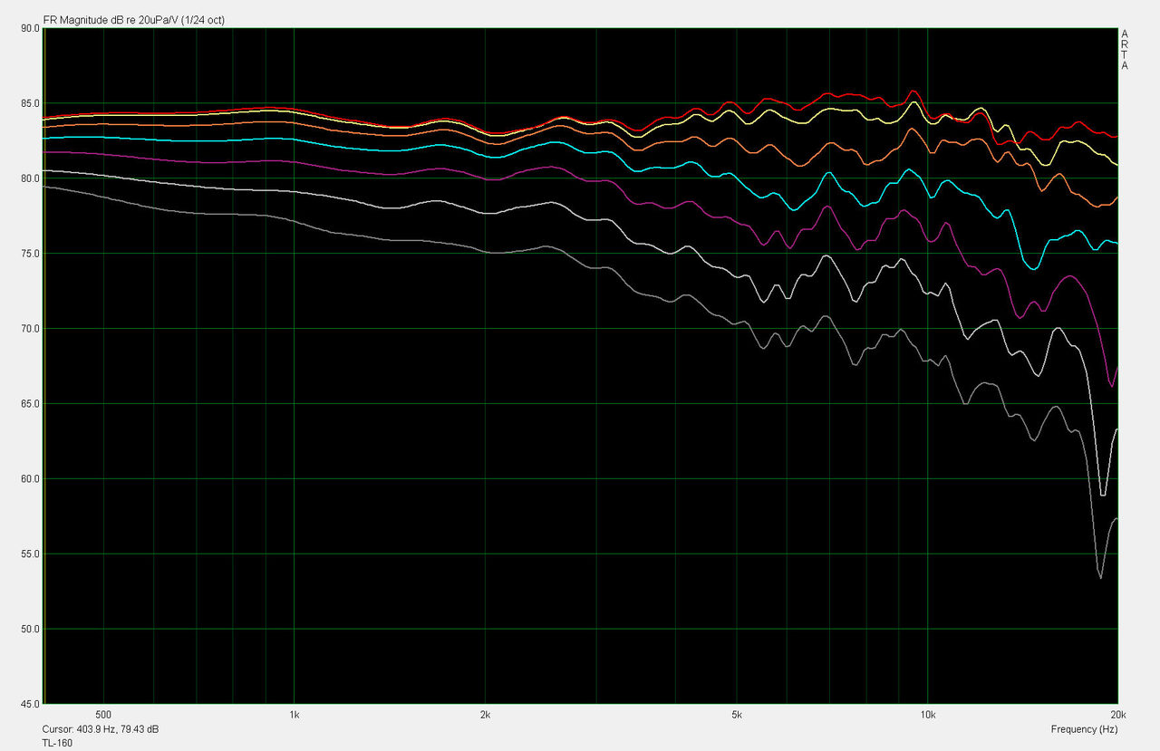

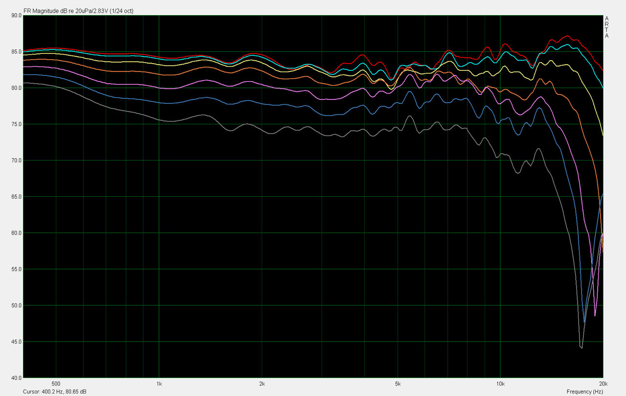

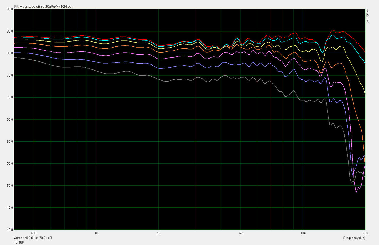

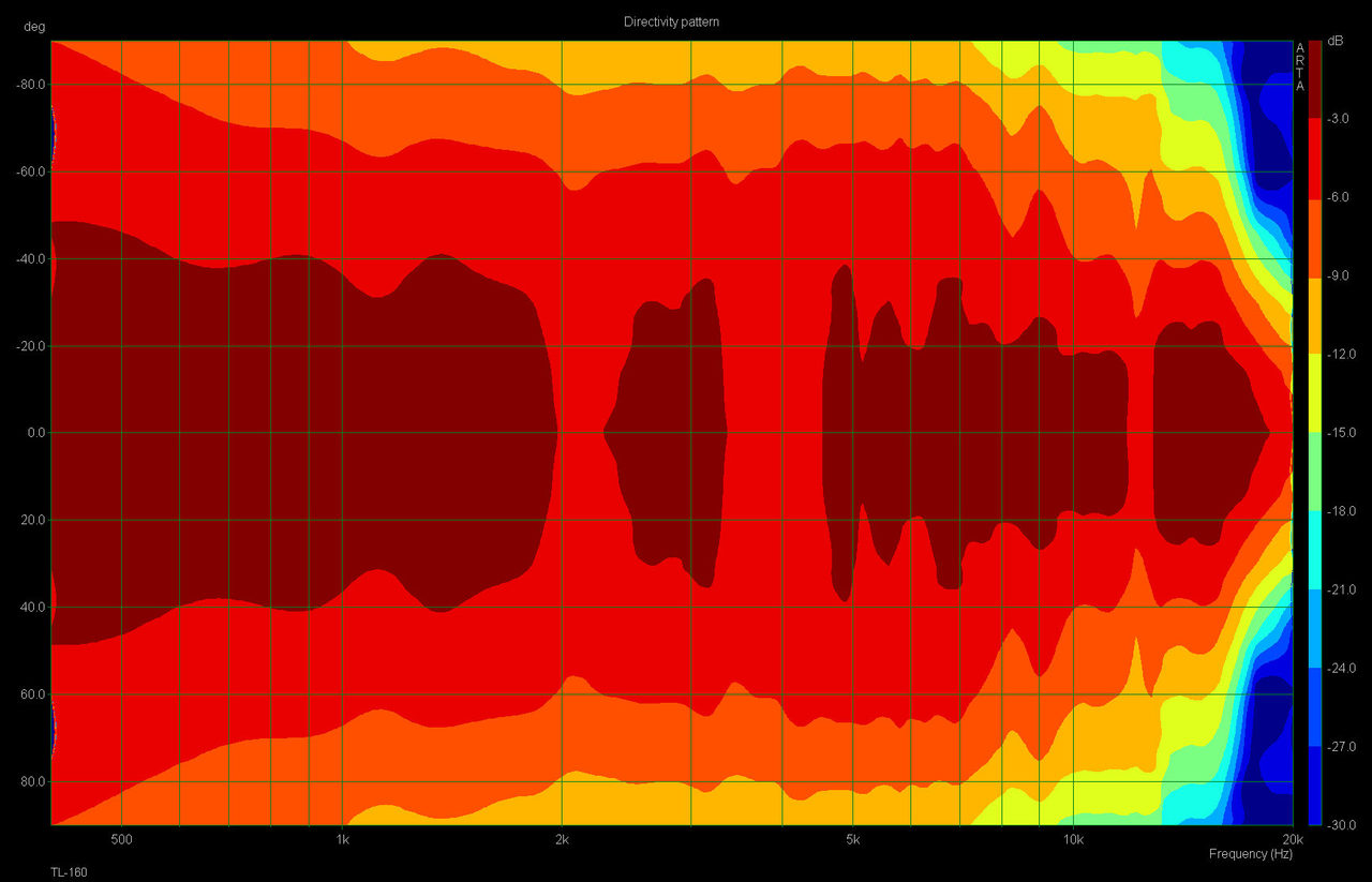

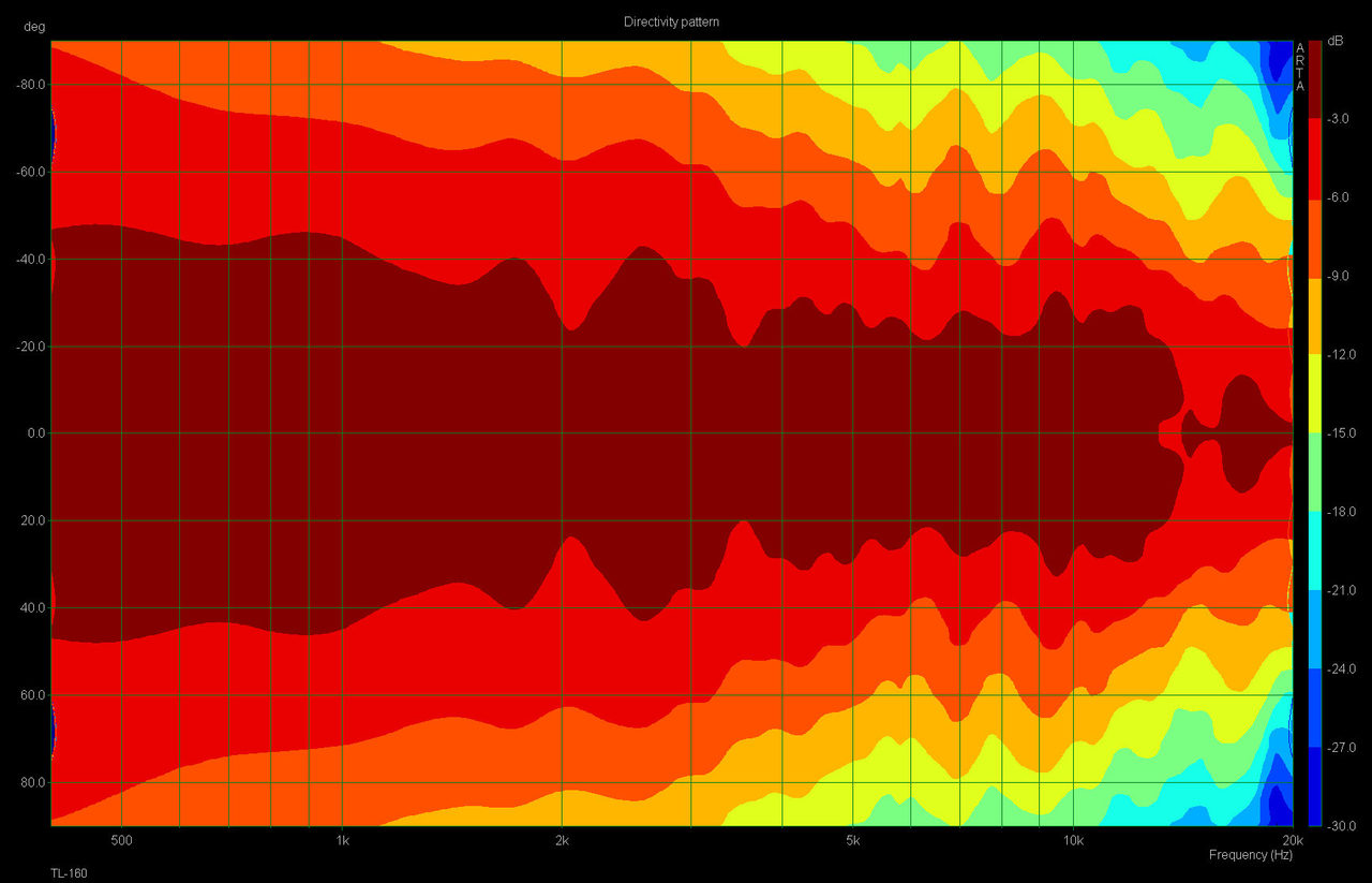

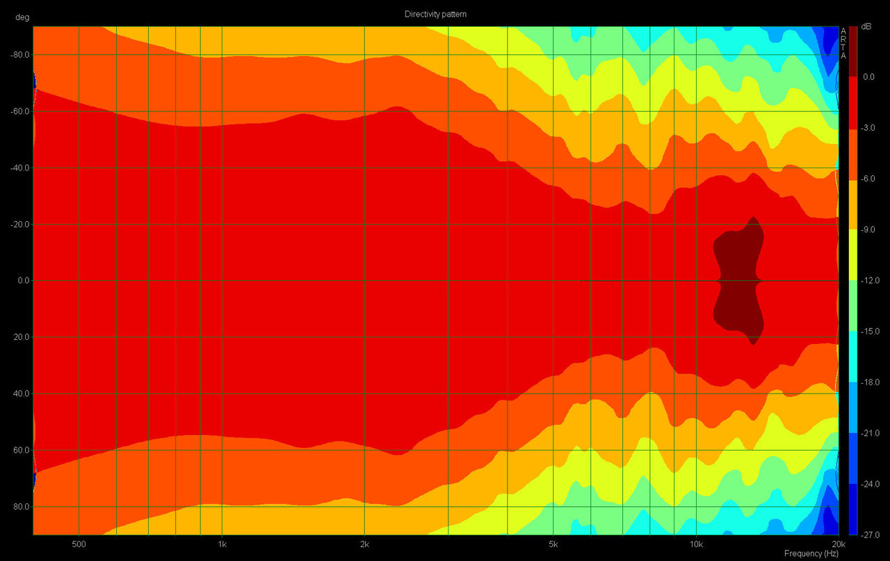

Nun zur neuen MT-HT Anordnung mit 6,5'' MT (Peerless 830990) und 0,75'' HT (Scan Speak 851100). Bitte beachten, dass die Schallwand zwar immer noch 30cm breit ist, aber nicht mehr verrundet, sondern mit breiter Fase auf 23cm:
(horz. Abstrahlung normiert 0° 1/12dB Glättung, horz. Abstrahlung 1/12dB Glättung, Frequenzgänge 0-90°)
Anhang 14759Anhang 14760Anhang 14761
Klar, da die Schallwand nicht verrundet ist und mehr Kanten aufweist sieht es etwas wilder aus. Aber wenn man sich die normierte horz. Abstrahlung ansieht, erkennt man die stärkere Bündelung im Präsenzbereich, besonders der Bereich 2-4,5 kHz fällt bezogen auf null Grad nun deutlich schneller ab - pumpt also weniger Schallenergie im Präsenzbereich in den Raum.
Betrachten wir uns die 15°,45° und 90° FGe mal gesondert, kann man ziemlich gutes CD-Verhalten zwischen 800-8000 Hz festhalten:

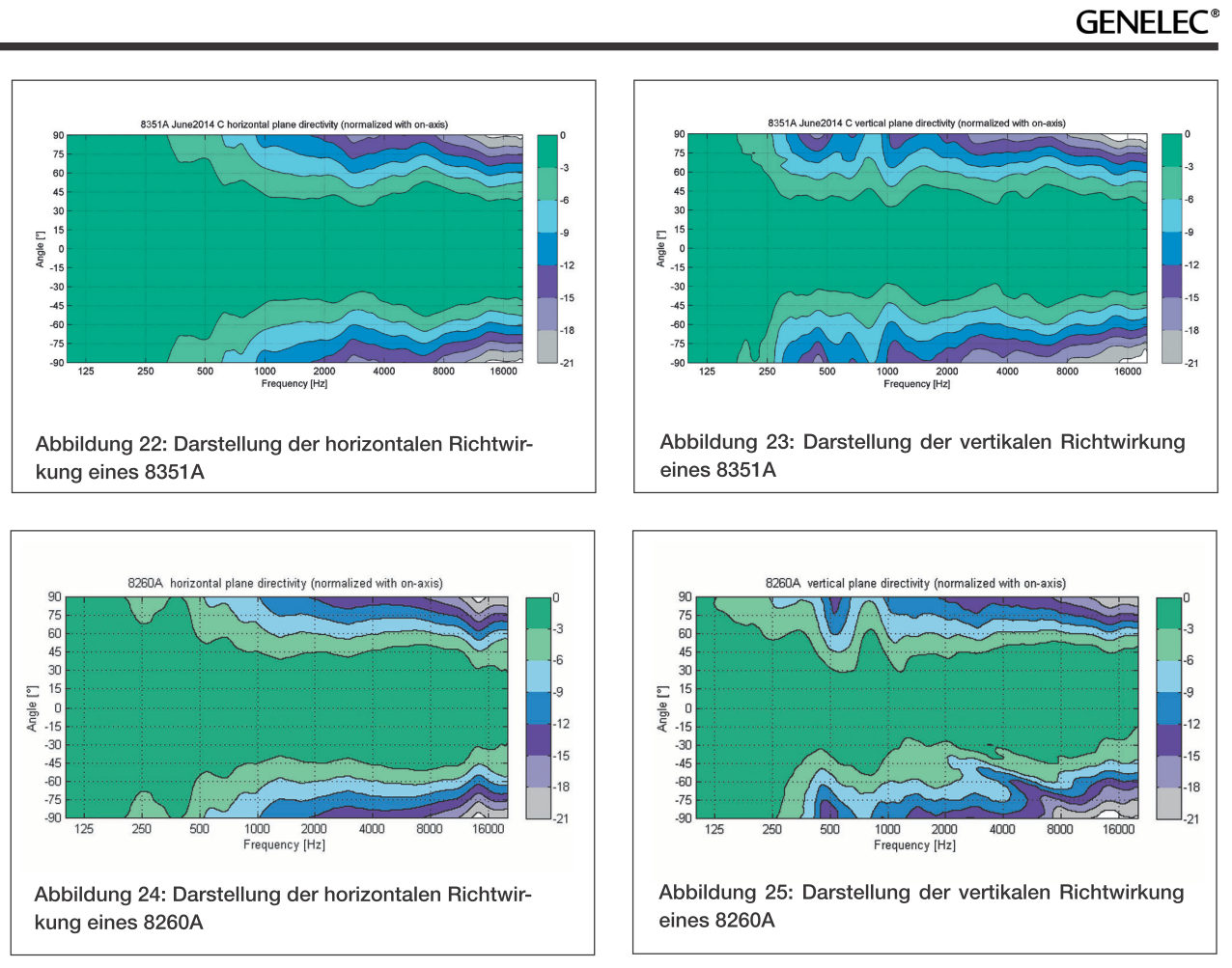

kurios, musste eben feststellen, dass es die diametrale Position zu der oben dargestellten gibt.
Im lesenswerten Thread "Kantendiffraktion: Rundung vs. Fase" steht ab Post 43 das Gegenteil von dem was meine Erfahrung mich lehrte - oder verstehe ich da etwas falsch?
Bei den Genelec Monitoren kann ich davon auch nichts erkennen (Abbildung ist aus öffentlich zugänglicher Dokumentation von Genelec):

geht es Dir also vornehmlich um die Optimierung des Frequenzbereichs der Übergänge zwischen verschiedenen Chassis - was ja auch von deren Anordnung, Trennung etc. abhängt (und auch von der Messposition - in Höhe des HT oder des MT oder, oder, oder...)... und was z. B. bei einem BB (für diesen Bereich) nicht so wichtig ist.
Es geht natürlich um den "optimalen Klang" insgesamt, aber in meinem Fall zeigt sich, dass der problematischste Bereich zwischen 1-4kHz liegt, wo meist auch die Trennung erfolgt.
Für mich zeigt sich immer mehr wie wichtig die feinen Details der (insbesondere horz.) Abstrahlung sind. Daher versuche ich messtechnisch heraus zu arbeiten wie man zu besseren Ergebnissen kommt - natürlich sind das nur meine persönlichen Höreindrücke, deren Änderungen ich aber versuche messtechnisch zu verifizieren.
Die Messpositionen sind immer so gewählt wie allgemein üblich (1m Abstand, MT-HT-MT auf Höhe des HT, bei MT-HT halbe Höhe der akustischen Zentren).

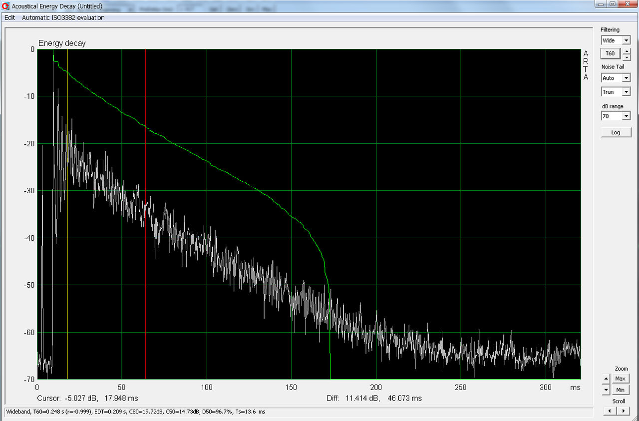

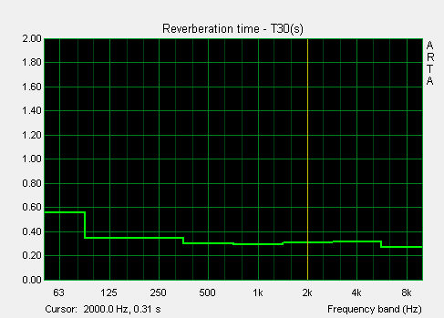

... und damit alles transparent ist, hier noch die Auswertung der Nachhallzeit am Hörplatz durch Arta:
Anhang 14768Anhang 14767
Hoffe das beruhigt die Menschen etwas, die besorgt sind, dass ich mir, völlig umsonst, den A.... aufreiße mit der Optimierung des Abstrahlverhalten und dabei doch nur ein Deckensegel annageln müsste ;-)

Eine hohe Trennung zu 4" geht von CD ab. Die Kombi 0,75" mit 6,5" oder 8" ist ganz weit von CD weg.

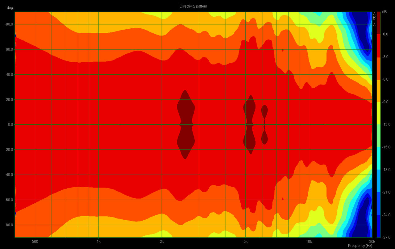

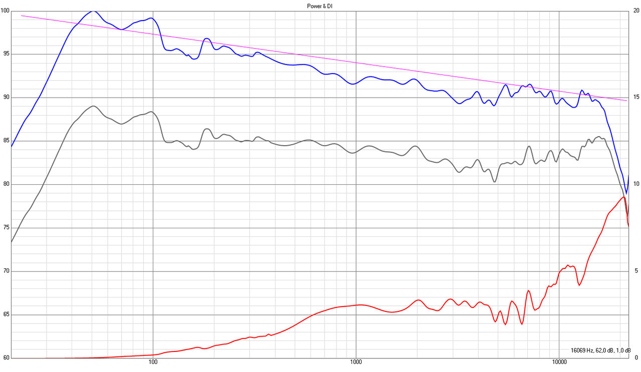

Habe wir eine unterschiedliche Definition von CD-Verhalten? Mir ging es bisher so, dass gerade mit der klassischen Kombination es kaum möglich war CD-Verhalten herzustellen.
Die Messungen sind in Post#2 zu sehen. Hier ist noch der Directivity Index (rote Linie) den mir VituixCAD für die oben gezeigten Messungen 6,5'' MT plus 0,75'' HT ausspukt:
Anhang 14770
Berechnet aus den horizontalen Messungen 0°-90° der Einzelchassis.

Ich glaube, es wäre ganz gut nochmal einen Schritt zurück zu gegen und ganz klar zu fixieren was man erreichen will. Es sind ja nun verschiedene Optionen durchdiskutiert und teilweise probiert worden, von "den üblichen Kochrezepten" bis hin zu Annahmen oder persönlichen Philosophien.
Genelec bekommt das ganz gut hin, also in fast allen Größenklassen annähernd CD zu erreichen, das ist ja auch dokumentiert. Wenn man das ebenfalls erreichen will, kann man sich sicherlich an Treiberkonfiguration und Schallwänden orientieren, aktiv gebaut ist das natürlich alles leichter (teilweise sogar Prämisse?), wobei deren neue 3-Wege Coaxe sehr DIY-unfreundlich sind.
Eine typische Toole Konstruktion (glaube er war persönlich involviert) ist der JBL LSR6332, also 3-Wege passiv, 12"+5"+1" (Mini-WG) getrennt bei 250/2200 Hz... also etwas was sehr DIY-freundlich ist. Ein schönes Pendant dazu wurde ja gerade im Parallelthread vorgestellt ("FetteDrei"). Die neueren JBL Modelle sind anders und arbeite mit weniger Wegen, dafür mit größeren Schallführungen, bis hin zu extremen Ausprägungen (siehe M2).
Neumann/Ex-Hummel macht alles mit Schallführungen, das ist da insbesondere mit 3 und mehr Wegen sehr aufwendig. Wenn man Glück hat, kann man aber entscheidende Teile kaufen (siehe Limmerhorn 630).
Also, funktionierende Grundsettings gibts genug, die kann man ja nach Gusto modifizieren :prost:

das hängt vom Konstruktionsziel ab. Wenn man einen ausgewogenen Diffusfeldfrequenzgang anstrebt, ist der wichtigste Parameter die Strahlergröße in Relation zur Wellenlänge.
Oberhalb ka = 1 beginnt sich eine Richtwirkung auszuprägen (und auch weitere Probleme), daher sollte man hier trennen. Dies ist die auf den Umfang normierte Wellenlänge, also die Wellenlänge, die dem Strahlerumfang entspricht. Berechnungsgrundlage ist der effektive Strahlerdurchmesser, d.h. Konusdurchmesser + halbe Sicke. Demnach kann man einsetzen:
15"-Konus: bis ca. 300Hz
12"-Konus: bis ca. 400Hz
10"-Konus: bis ca. 540Hz
8"-Konus: bis ca. 650Hz
6,5"-Konus: bis ca. 800Hz
5"-Konus: bis ca. 1200Hz
4"-Konus: bis ca. 1500Hz
Bei Kalottenstrahlern beginnt das Bündelungsmaß etwas später (um ka = 1,5) zu steigen, dafür dann aber stärker. Demnach ergibt sich:
3"-Kalotte: bis ca. 2200Hz
2"-Kalotte: bis ca. 3300Hz
1,5"-Kalotte: bis ca. 4400Hz
1"-Kalotte: bis ca. 6600Hz
0,75"-Kalotte: bis ca. 8800Hz
0,5"-Kalotte: bis ca. 13,2kHz
In der Tatsache, daß bei den meisten kommerziell erhältlichen Konstruktionen gegen diese Vorgabe verstoßen wird, steckt meiner Erfahrung nach der größte Teil des "Lautsprechereigenklanges". Wenn man sich nicht danach richtet, fällt der Diffusfeldfrequenzgang im Einsatzbereich des Strahlers und man muß zumindest dafür sorgen, daß der nächste Weg in der Richtcharakteristik paßt (z.B. Waveguide).
BTW gute Doku bei GENELEC. Finde Neumann da noch besser:
http://www.neumann-kh-line.com/neuma...onitors_KH310A
..und dann unter Messkurven schauen.

@Christoph/Fosti
So sehr wir alle den alten AH lieben, manchmal funktioniert das abweichen von seinen Dogma erstaunlich gut:
AH: 15" bis 300 Hz (als 3-Weger)
JBL M2: 15" bis 800 Hz (als 2-Weger)
Ergebnis: Beidemale ausgewogener Diffusfeldfrequenzgang (belegt in S&R).
Es gibt also immer mehrere Wege zum Ziel, aber die von AH waren zugegebenermaßen immer praktikabel und gut umsetzbar :)
Ja das stimmt. Die M2 passt natürlich 100%. AH meinte da nur "interaurale Laufzeitverzerrungen" wg. Konus/Trichter zu hören. Bei der M2 nimmt JBL halt die ansteigende Bündelung gezielt mit.
Der Hinweis auf die S&R Messungen ist super. Die Neumänner machen es ja fast deckungsgleich.
