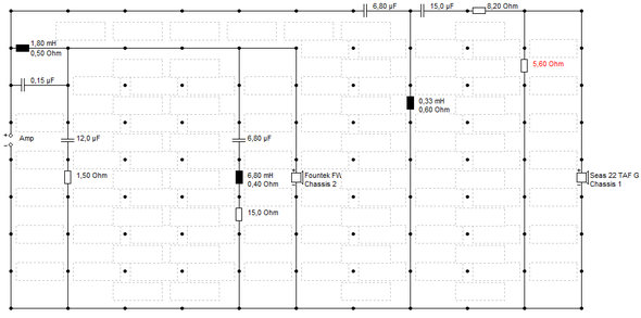

weiche:
[Bild: image.png]

Gast schrieb:Hallo Daniel,
wenn Du ein wenig experimentieren magst, ersetze mal folgende Bauteile:
15µF --> 22µF
6,8R --> 8,2R
4,7R --> 5,6R
Zwischen Hochpass und Spannungsteiler dann noch einen Saugkreis aus 0,56mH, 0,56µF und insgesamt 15-16R
Natürlich kann ich nicht voraussagen, ob Dir die Änderung die Phasenlage zerschiesst.
hallo alex und besten dank.
ich habe das beim frühstück mal durchsimuliert und die phasenlage verschlechtert sich nur unwesentlich. von daher auf jedenfall probierenswert. im bereich von 2-5khz bekomm ich etwas mehr pegel (weiss nicht ob das so geschickt ist. da ist ja gemäß sonogramm schon viel energie. wieder mal die alte abwegungssache -> glatt und dafür winkel zu hoch vs. wellig bzw. direkt- vs diffusschall). der saugkreis nimmt das plateau ab 6,5 khz schön zurück. beide maßnahmen senken bei 5,5 khz noch mehr ab.
versuche vielleicht erstmal den saugkreis alleine, falls ich so nen kondesator auf lager habe.

musste letztens zur ausstattung eines anderen lautsprechers die 1,5mH tiefpassspule entfernen, und habe die jetzt durch eine 1,8mH spule ersetzt. das mehr an bafflestepkompensation führt zu einer deutlich volumiöseren abbildung. in nem großen standgehäuse (großes BR, TQWT oder so) wär das wohl ein taken zu viel BSkompensation, aber im kleinformat funktioniert das ganz gut.
im frühjahr hatte ich schon den spannnungsteiler für den hochpass wie von alex vorgeschlagen angepasst. das hatte den letzten rest zischeln schon ziemlich gut konterkariert. mit dem zusätzlich vorgeschlagenen saugkreis wurde es dann aber etwas zu defensiv.
alles in allem funktioniert der lautsprecher jetzt auch in wenig bedämpften räumen erfreulich gut. und fernsehvertonung klappt auch.

weiche sieht jetzt so aus:
[Bild: image.png]
unterschied zu vorher:
[Bild: image.png]
an der BRdelle im tiefton erkennt man außerdem, dass die abstimmung noch ein wenig zu tief ist. werd die tage mal das BR rohr etwas kürzen.
