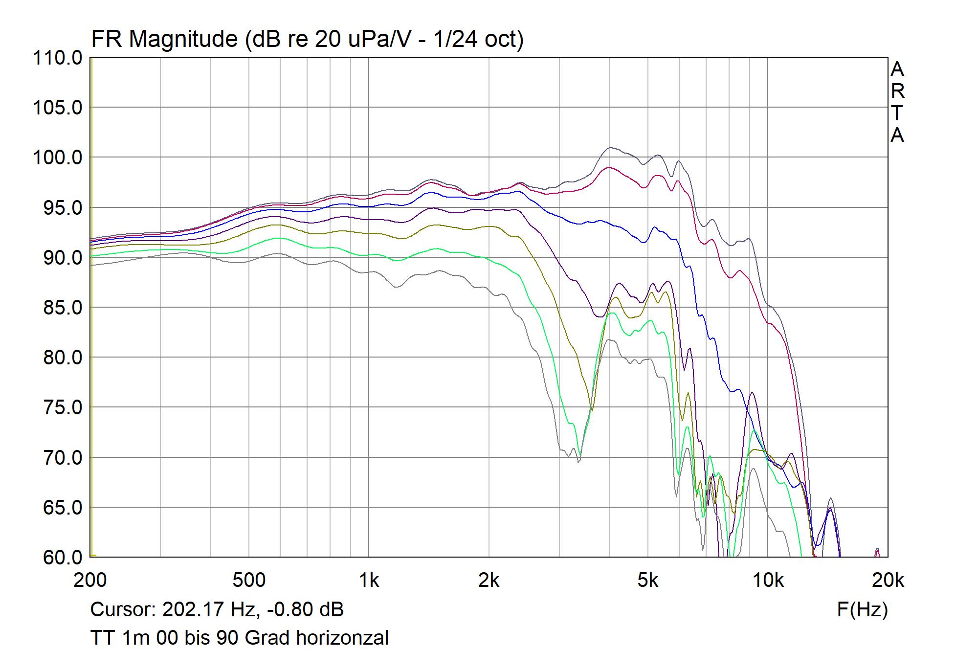

    SPL Tieftöner parallel in 1m horizontal von 00 bis 90 Grad

    die Membranreso bei ca. 4Khz noch etwas "besaugkreisen"
    Bringt wenig, die Reso des TMT bei 4 kHz schwingt im Gegensatz zu der bei 6 kHz recht schnell aus. Und das, was in der Simu unter Winkel bei 4 kHz zu sehen ist, kommt im Wesentlichen vom HT.

    Dass das kommt, befürchte ich auch, aber da muss ich erstmal ein Ohr dranhalten...

  18. #38
    Würzburg
    1.442
    Reden Ambiente-Hochtöner wieder da...
    hier tut sich auch wieder was.
    Nach (inzwischen ruhenden) Experimenten mit dem Ambiente-Hochtöner...
    ... Ein bisschen gehört (ohne irgenwelche Filter) habe ich inzwischen auch schon wieder - das gefällt mir bis jetzt nochmal ein ganzes Stück besser....
    So werde ich jetzt noch ein bisschen weiter hören...
    Ich höre viel und gerne mit der ChlangFun6.
    Inzwischen ist der Ambiente-Hochtöner auch wieder dabei, v.a. weil er die Tonalität außerhalb der optimalen Sitzposition deutlich verbessert. Im Sweetspot bringt er nochmal Luftigkeit und Raum - das macht viel Spaß, wenn man in der Musik baden will
    Und weil ich wissen wollte, welchen Einfluss der Ambiente-Hochtöner für das Diffusfeld am Hörplatz hat, habe ich eine Wedelmessung ohne (rot) und mit (grün) durchgeführt und den SPL des direkt strahlenden Ambiente-Hochtöners (violett) in das Diagramm mit aufgenommen.
Hits:	223
Größe:	240,3 KB
    Einfluss Ambiente-Hochtöner
    Um 5 kHz ist das vielleicht etwas viel (vielleicht versuche ich da nochmal ran zu gehen), aber ansonsten füllt er die Senke zwischen 4 und 13 kHz ziemlich perfekt auf.
    Meine Ohren haben sich also offensichtlich nicht nur vom Plingpling täuschen lassen...
  19. #39
    Würzburg
    1.442
    ... Um 5 kHz ist das vielleicht etwas viel (vielleicht versuche ich da nochmal ran zu gehen)...
    Ich bin jetzt zwischen 4 und 10 kHz um die Hälfte runter - mal sehen, was meine Öhrchen dazu sagen...
Hits:	221
Größe:	265,7 KB
    Neue Abstimmung des Ambiente-Hochtöners (blau) zu vorher (grün) und ohne (rot)
