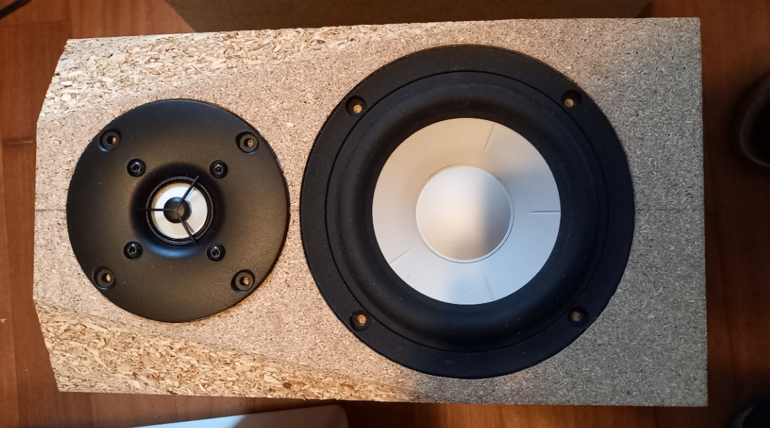

Hallo Chlang!
Schönes Projekt
Mit der Zentrierung hat ja gut geklappt. Muss ich mir merken.

Aber jetzt habe ich es geschafft, Hochtöner und Bass horizontal und vertikal jeweils in 10°-Schritten von -90 bis +90 Grad zu vermessen sowie Impedanz und Nahfeldmessungen gemacht, die Daten aufbereitet und in VituixCAD eingepflegt. Und endlich kann man sehen, für was das alles gut war oder eben nicht.
So einfach, wie ich mir das vorgestellt hatte, scheint es nicht zu gehen. Zumindest geht es offensichtlich besser.
Um ein bisschen spielen zu können, habe ich die Chassis erstmal grob entzerrt, um relativ einfach verschiede Trennfrequenzen ausprobieren zu können. Dabei habe ich dann immer auf Listning-Window und Energiefrequenzgang optimiert (was sich für meine bisherigen Projekte als klanglich vorteilhaft herausgestellt hat) und mir das Bündelungsverhalten und den Achsfrequenzgang angesehen. Ziel dabei war, ein möglichst gleichmäßiges Bündelungsverhalten zu bekommen, was bei relativ linearem Listning-Window und Energiefrequenzgang auch einen relativ linearen Achsfrequenzgang ergibt.
Als erstes habe ich es mit niedrigen 1500 Hz probiert, weil ich, naiv wie ich bin , dachte, dass der kleine Tiefmitteltöner in dem schmalen Gehäuse bis dahin kaum bündeln dürfte und die beiden Chassis so am besten harmonieren sollten.
Chassis mit DSP entzerrt und bei 1500 Hz 2. Ordnung getrennt
Na ja, geht so - da hatte ich mir eigentlich mehr erwartet. Neben der leichten Problemstelle bei 500 Hz, die ich auch schon bei der Maxi-Cera hatte, habe ich im Bündelungsverhalten zwischen 2,5 und 6,5 kHz eine ziemliche Delle – also eine Aufweitung. Entsprechend sieht auch der Achsfrequenzgang aus.
Also mal deutlich höher, bei 3,5 kHz probieren:
Chassis mit DSP entzerrt und bei 3500 Hz 2. Ordnung getrennt
Das sieht jetzt insgesamt schon richtig gut aus, die Bündelung verläuft schön gleichmäßig mit relativ ausgeglichenem Achsfrequenzgang.
Da hätte ich eigentlich nicht die SB26CDC-C000-4 Kalotte ordern müssen – diese Trennung macht auch der AMT 50 für 35 € problemlos mit, wie schon im Gaudimäxchen gezeigt.
Aber wer weiß, wie sich der SB Acoustics SB15CAC30-8 Tiefmitteltöner mit analoger Weiche trennen lässt – wäre auch noch eine niedrigere Trennfrequenz akzeptabel?
Wie schaut es denn bei 2500 Hz aus?
Chassis mit DSP entzerrt und bei 2500 Hz 2. Ordnung getrennt
Das sieht für mich auch noch akzeptabel aus. In diese Richtung werde ich jetzt ein bisschen weiter spielen. Es wird wohl auf eine Trennfrequenz zwischen 2,5 und 3,5 kHz hinauslaufen. Mal sehen, wie sich das klassisch analog umzusetzen lässt…
