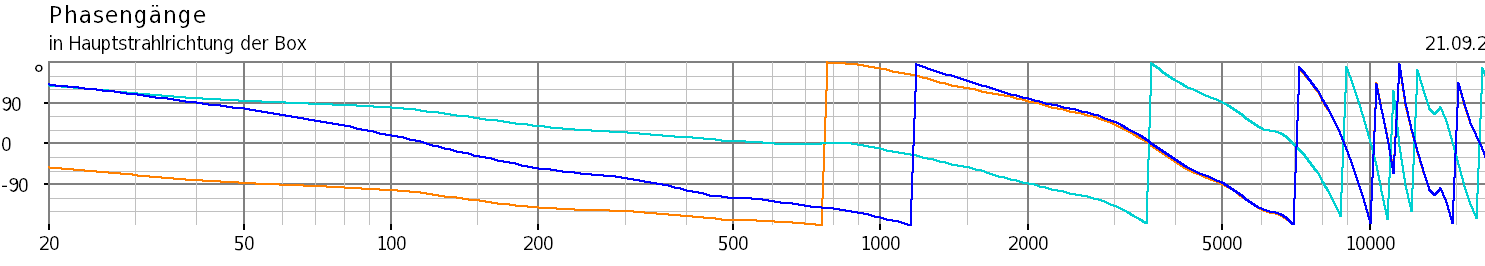

    Mal eine einfache Simulation eines Allpass mit Boxsim:
    Da dreht die Phase (dunkelblau) offenbar um 180°? (Hellblau ohne Filter, Dunkelgelb ohne Filter verpolt)

    Hallo Zerrmatt,
    der 180 Grad Phasenversatz ist nur der Darstellung geschuldet. Die Phase springt nicht.
    Kennst Du den Tietze/Schenk? Dort werden Allpässe ausführlich behandelt. Je nach erforderlicher Verzögerungszeit und Grenzfrequenz kommt man schnell auf Filter hoher Ordnung.
    Einen Sprung sehe ich da auch nicht, die Phase des (mit Chassis) simulierten Allpassfilter 2. Ordnung verschiebt sich (relativ zu den beiden anderen Kurven, Chassis ohne Filter) aber wohl zwischen 20 bis 5.000 Hz um 0 bis 180°. Der Lesetipp bezieht sich vmtl. darauf: http://www.tietze-schenk.de/tsbuch.htm
