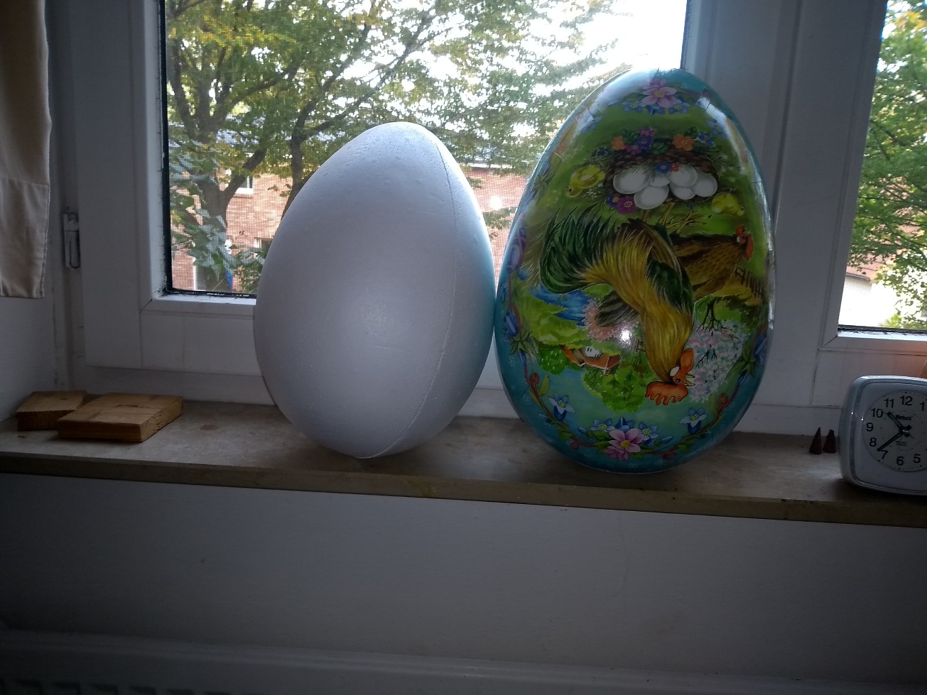

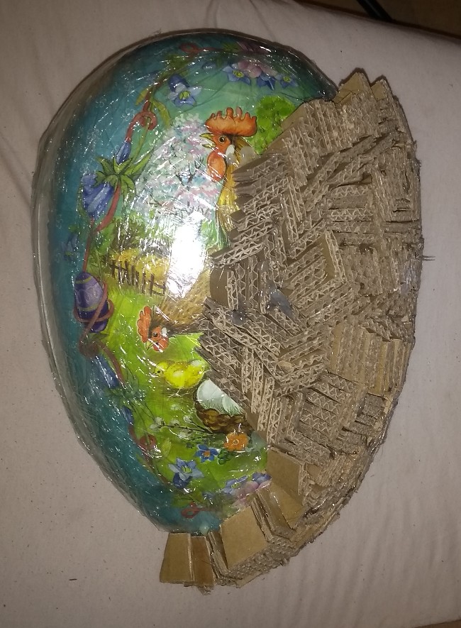

    Durch den Erfolg mit "Das Ei" baue ich ein dezent Größeres. Genau so aufwendig mit Pappkartonabschnitten, allerdings dieses mal 3x3cm. Das dauert ein wenig, gibt aber das entsprechende Volumen, bei geringer Baugröße, ist stabil und akustisch vorteilhaft.
    Den Kern um den ich das aufbaue ist ein 35cm Nestler Füllei. Der Kern kommt nach dem Rohbau raus. So schön wie das Styropor-Ei ist das Pappe-Ei nicht, aber es wird seinen Zweck schon erfüllen.
    Anhang 67699
    Wie es der Zufall so will, ergibt sich mal wieder die gesamte Bauhöhe von knapp 42cm... Das ist nach Douglas Adams durchaus das einzig Wahre :D
    Ich komme auf ca. 17 Liter Netto. Da gehen dann noch der dicke SEAS, Bassreflexrohr und eventuell die Weichenbauteile ab. Zunächst wird das aktiv und in Folge ist eine Passivweiche in Planung. Ich stehe mit Simulationen ja immer noch etwas auf Kriegsfuß und vielen Dank - Olli hat mir den Monacor in BR simuliert: der soll in 15 Liter glücklich werden.
    Chassis-Aufnahmen werde ich wieder 3D drucken.

  • 21.10.2022, 12:24
    Hallo Hartmut,
    hast du diese Eier schon entdeckt?
    Hat zwar nur 40 cm, aber auf das Styropor sollte eh noch eine Eischale darauf.
  • 21.10.2022, 18:13
    dy1026u
    Hallo Hartmut,
    Danke, hatte ich nicht entdeckt, die sind auch super... Vielleicht für das 4-te Ei:D:cool:

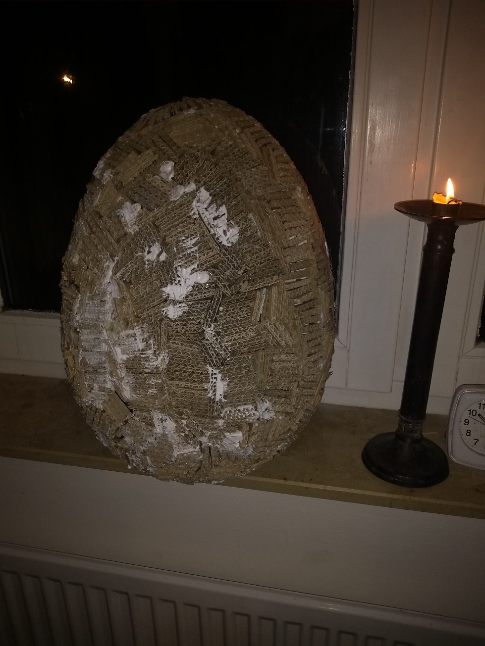

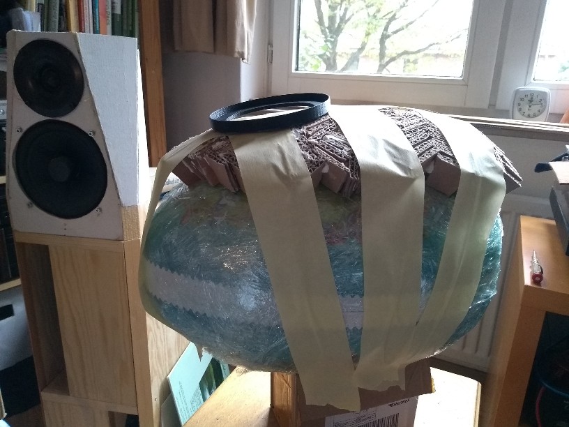

    ich muss Euch mit n Bild belästigen, denn nach ca. 14 Std. habe ich das erste Ei mit Pappstückchen komplett bekloppt... äh beklebt.
    Anhang 67773
    Grüße Hartmut

  • 31.10.2022, 12:03
    dy1026u
    das erste Ei ist entkernt. Der Kern ging gut und ohne wesentliche Beschädigung raus.
    Anhang 67840

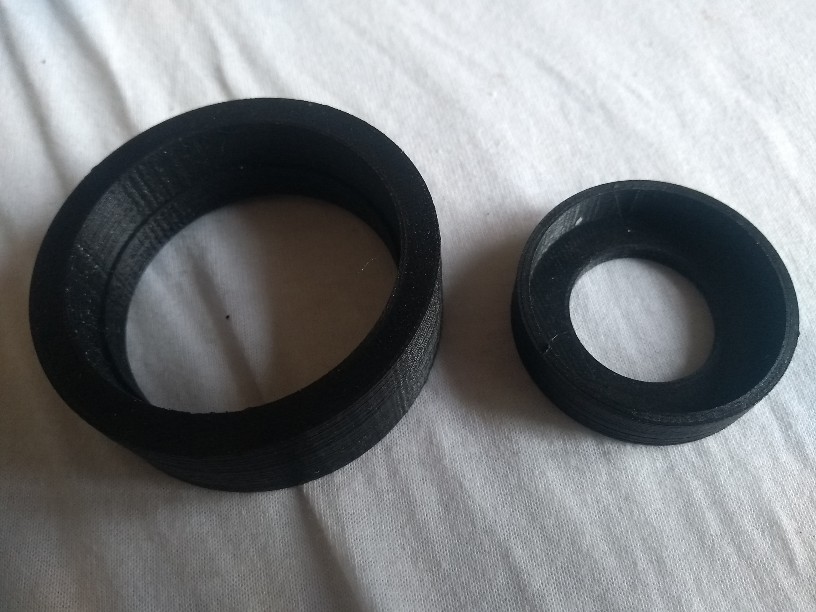

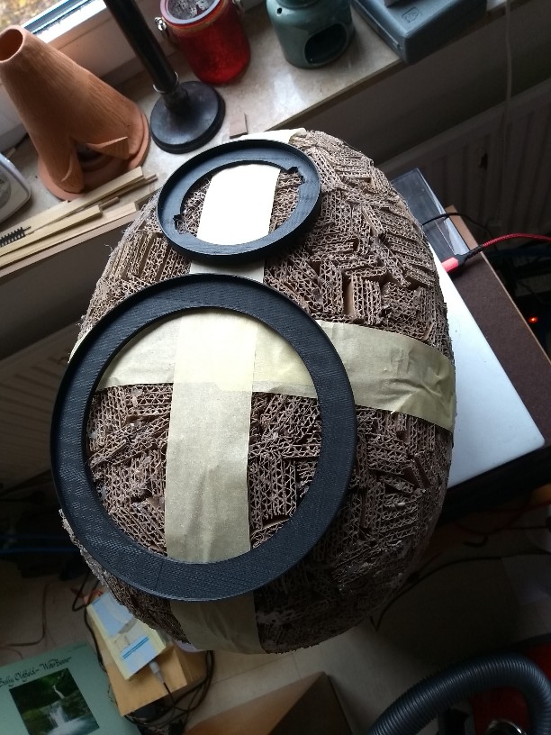

    Meine ersten Drucke Montageringe waren katastrophal.
    Jetzt habe ich 2 Brauchbare für die DXT und 1 für die Monacor. Den 2ten drucke ich gerade. 3 1/2 Stunden Krach sind nervig.
    BR-Rohre werden aus leeren Montagekleberkartuschen, zunächst auf 8cm Länge, eingearbetet - bevor Beton auf das Ei kommt.
    Ich plane die Betonschicht ca. 0.75 bis 1cm Schichtdicke in einmaligem kompletten Auftrag.

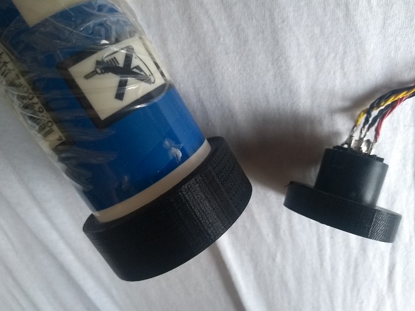

    dy1026u

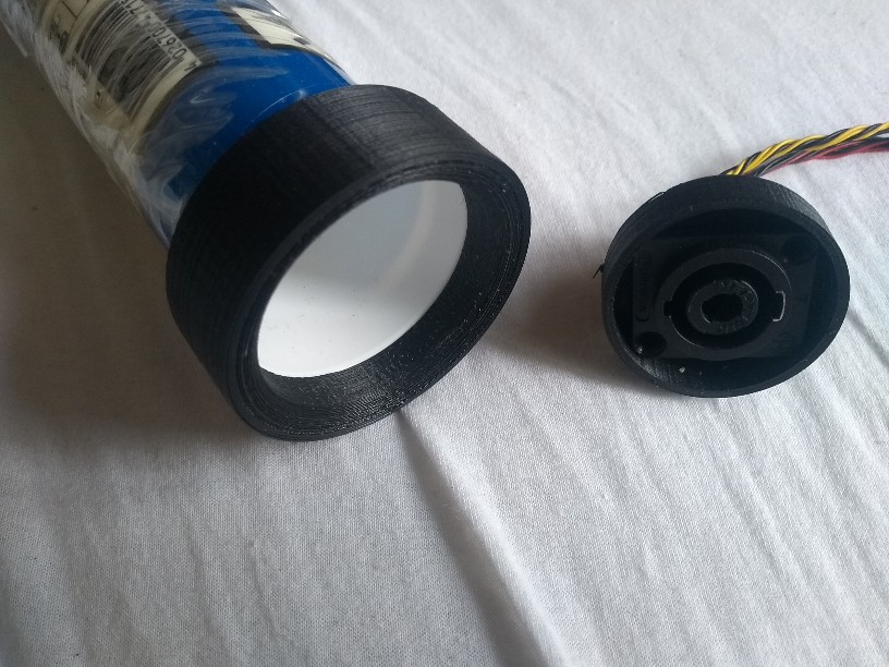

    das zweite Ei ist gepappt und schon entkernt.
    Habe mir Adapterstücke für den Signalanschluss und BR gedruckt, die ich fest in den Mörtel laminieren kann. Später den ausgehärteten Mörtel bearbeiten entfällt dadurch.
    In den BR-Adapter passt eine leere Montagekleberkartusche, die ich von innen reinstecken kann. Berechnet sind 8cm Länge, wenn das jedoch nicht optimal ist, kann ich eine andere Länge stecken (von Innen).
    Anhang 67866Anhang 67867Anhang 67865
    Grüße Hartmut

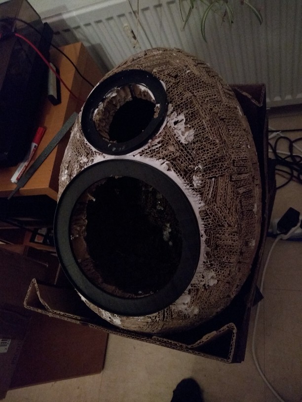

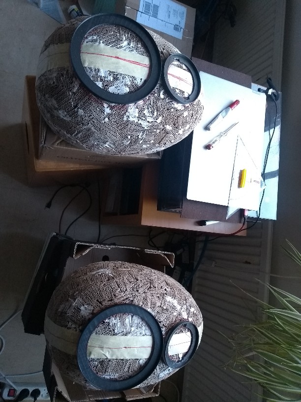

  • 05.11.2022, 16:47
    dy1026u
    Geschliffen und bemaßt
    Anhang 67927
    Gelocht und Montageringe verklebt
    Für Monacor und Seas
    Anhang 67928
    Für BR und Signaleingang
    Anhang 67929

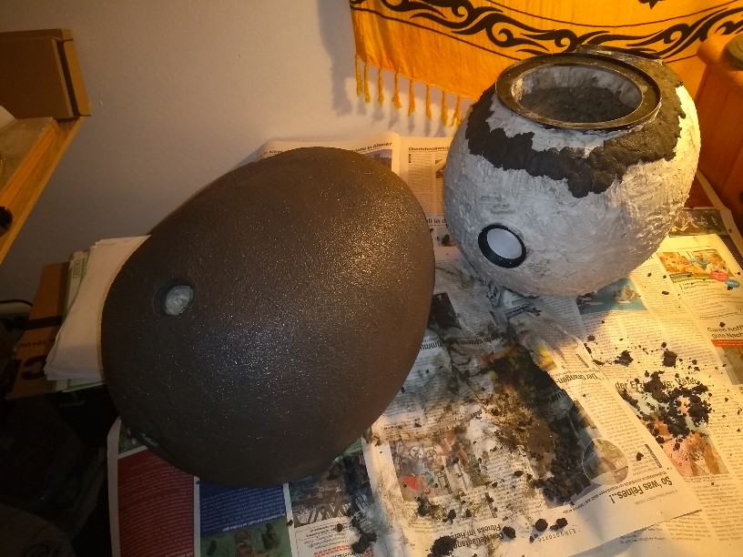

  • 09.11.2022, 17:18
    dy1026u

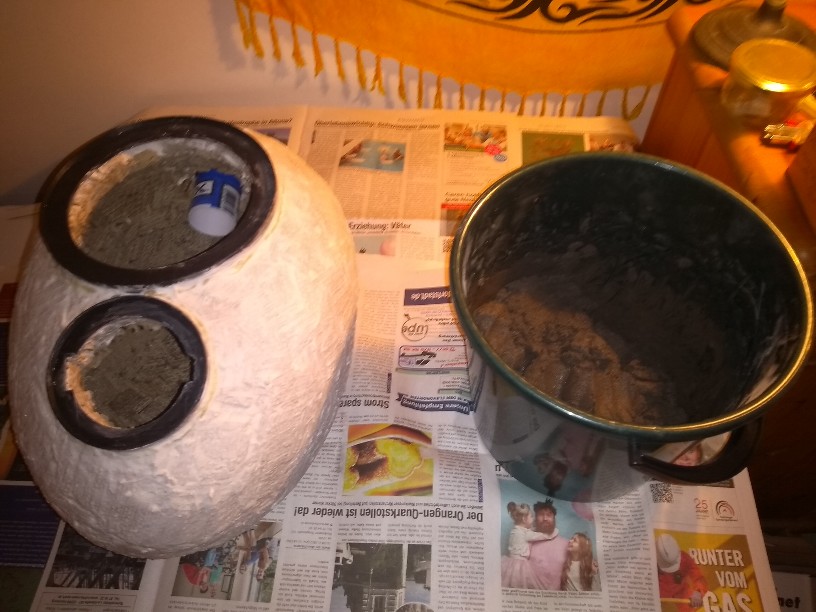

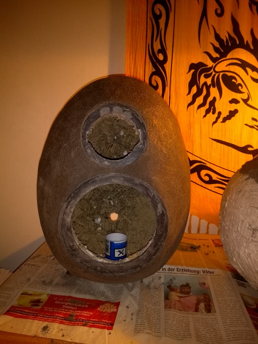

    Parkettlack habe ich weggelassen und beide Eier mit Montagekleber gespachtelt.
    Die 10Kg Dachdeckermörtel habe ich in 2x 5Kg aufgeteilt und die ersten 5Kg nach Anleitung mit 0,8 Liter Wasser vermengt.
    Anhang 68013
    5 Kg reichen gut für 1 Ei.
    Anhang 68012
    Wenn das dann trocken ist sehe ich weiter...
    edit: nach 11 Stunden trocken. Haftet gut, auch die Reste auf dem zweiten Ei.
    Anhang 68018
  • 10.11.2022, 18:59
    dy1026u

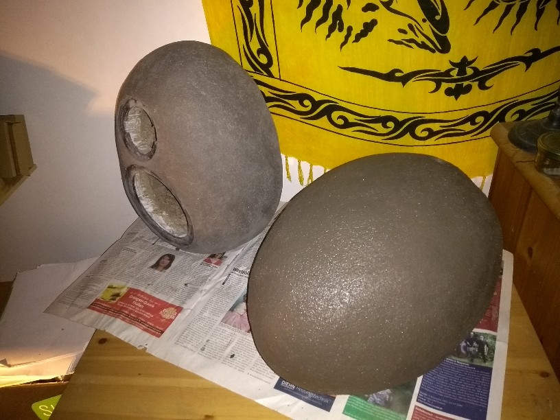

    Zweites Ei mit K09F (Dachdeckermörtel) beschichtet.
    Anhang 68020
    Die Oberfläche vom ersten Ei rieselt leicht ab, wenn ich mit der Hand drüber reibe. Wenn das so bleibt muss da noch Irgendetwas drauf, aber Betonfarbe ist ekeliges Zeug.
    Schönen Abend, Hartmut
