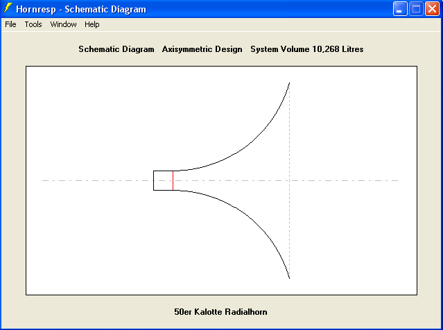

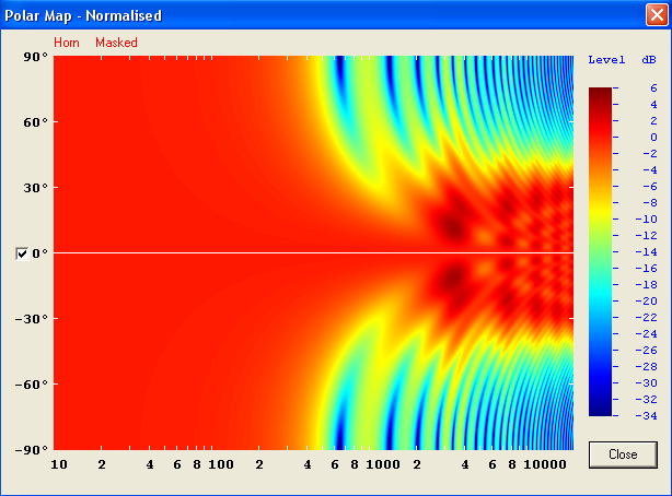

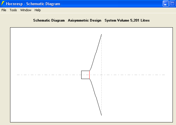

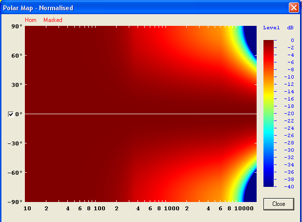

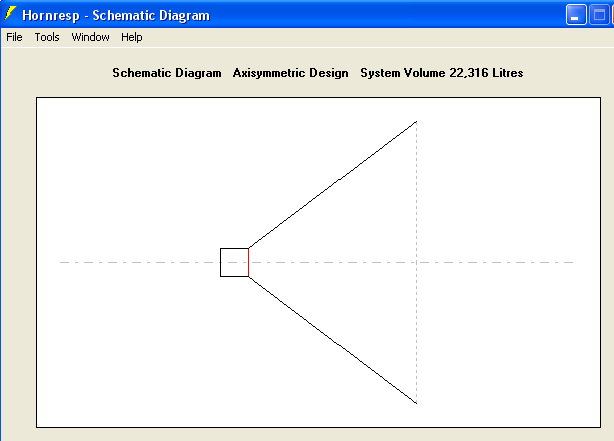

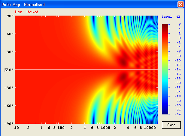

    FoLLgoTT
    Zitat von Rudolf Beitrag anzeigen
    Geht's auch etwas friedlicher, Nils?
    Na komm, er behauptet, seine Lautsprecher wären annähernd CD, dabei sind sie es ganz offensichtlich nicht. Besch... ist in meinen Augen schon das richtige Wort dafür. Er verkauft die Dinger ja schließlich. ;)
    Ich will hier aber nicht rumpöbeln, mir gefällt nur sein Auftreten überhaupt nicht. Da bin ich aber auch nicht der einzige. Ich kann das aber gerne ausklammern und sachlich bleiben.
    Ein rotationssymmetrisches Waveguide endlicher Größe muss zwangsläufig bei irgendeiner Frequenz dieses "Loch" auf Achse haben, sonst ist es unsauber konstruiert.
    Wo steht das denn geschrieben? Und was genau ist "unsauber"?
    Man kann problemlos rotationssymmetrische Waveguides entwickeln, die keinen Einbruch (oder zumindest keinen so starken) auf Achse erzeugen.
    Wo behauptet Geddes, er sei der Erfinder des Waveguides?
    Das habe ich irgendwo bei DIYAudio gelesen. Ich habe den Link leider nicht mehr. Es ging dabei tatsächlich nur um den einfachen Begriff "Waveguide". Stummelhörner wurden aber, wie gesagt, schon vorher eingesetzt, wie man in der Historie von Genelec nachschauen kann. Obwohl sie es nicht "Waveguide" genannt haben, waren es natürlich trotzdem welche.

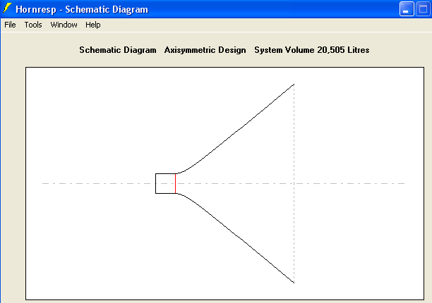

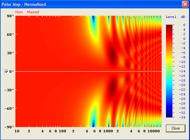

    Rudolf
    Zitat von tusker Beitrag anzeigen
    Davon, dass der "Poisson spot" ein Effekt bei kohärentem Licht ist ganz zu schweigen.
    Aber genau auf die Phasen-Kohärenz kommt es auch akustisch an!
    Eine exakte Wellenführung entlang der Guide-Kontur bildet die ebene Wellenfront am Hals nur als Kugelsegment, aber ansonsten phasenstarr ab. Genau das ist ein Zeichen dafür, dass im Guide-Verlauf NICHT zig Ablösungen und damit Reflexionen des Schalls entstehen.
    Ein rotationssymmetrisches und endliches Horn hat Verzerrungen, wenn es diese Einkerbung auf Achse nicht hat. Das ist unausweichlich.

    habe mal mit Hornresponse ein paar Simus gemacht, das kann ja von simulierten Hörnern auch eine Polarmap erstellen, wahlweise auch auf 0 Grad normiert (so sind die nachfolgenden Simus)
    Inwieweit die dann der nachmessbaren Realität entsprechen, ist dann noch eine andere Frage.
    Ausgangspunkt ein Horn/WG mit 2000 qcm Fläche, 50er Hornhals und 30 cm Länge, was bei einem Oblete Spherical WG a la Geddes zu ca 90 Grad Öffnungswinkel führt.
    zunächst das Geddes-WG:
    http://www.diy-hifi-forum.eu/forum/p...ictureid=22069
    Dazugehörige Kontour:
    http://www.diy-hifi-forum.eu/forum/p...ictureid=22074
    Dann als rein konisches Horn:
    http://www.diy-hifi-forum.eu/forum/p...ictureid=22070
    Die dazugehörige Kontour:
    http://www.diy-hifi-forum.eu/forum/p...ictureid=22075
    Wer erkennt da Unterschiede ?
    Dann die gleichen Abmessungen als Radial-Horn:
    http://www.diy-hifi-forum.eu/forum/p...ictureid=22073
    http://www.diy-hifi-forum.eu/forum/p...ictureid=22076
    Dann die Schallführung bei gleicher Fläche auf ein Viertel (7,5 cm) gekürzt, um eher in die Region WG zu kommen:
    Zunächst nach Geddes:
    http://www.diy-hifi-forum.eu/forum/p...ictureid=22071
    http://www.diy-hifi-forum.eu/forum/p...ictureid=22077
    Und als Radial-Horn / WG
    http://www.diy-hifi-forum.eu/forum/p...ictureid=22072
    http://www.diy-hifi-forum.eu/forum/p...ictureid=22078
    Nun fröhliches interpretieren.....

    @Kripston
    Das sieht ja echt schlimm aus. Kannst du die Kontur dazu mal zeigen? :)

    Hallo Nils,
    @Kripston
    habs oben eingefügt...

    Peter,
    mach dir mal die Mühe und verrunde den Abschluss vom OS und vom konischen Horn großzügig.
  • 09.04.2015, 15:05
    Kripston
    Peter,
    Da stoßen wir an die Grenzen von Hornresponse.
    Selbst wenn man mit Trick 27 noch ein Hornsegment mit entsprechender Verrundung anfügen könnte, berechnet das Prog bei kombinierten Hornsegmenten keine Polarmap mehr.
    Die Frage ist, ab die Verrundung am Mund vorgesehen ist.
    So wie ich Geddes mit seinem Oblete Spherical WG verstanden habe, ist es im Prinzip ein konisches Horn, das lediglich am Hornhals eine andere Kontour hat.
    Peter Krips.
    P.S. Ich habe noch ein paar mehr Kontouren simuliert, die sind mir persönlich durch die Bank "sympatischer", da die zwar mit steigender Frequenz ausser Winkel zunehmend bündeln, aber wenigstens sauber und ohne Artefakte. Da ist es dann leicht möglich, mit passendem TT auf passender Schallwand sogar als Zweiweger bzgl. des Bündelungsverhaltens einen stetigen Ubergang hinzubekommen.
    Das Geddes WG ist ganz global gesehen zwar CD, aber a) nicht wirklich gleichmäßig, da gibt es mir zu viele Unstetigheiten und b) sind die Achsenfrequenzgänge nicht linear und müssten entzerrt werden, was ja a) noch verschlimmern könnte.
