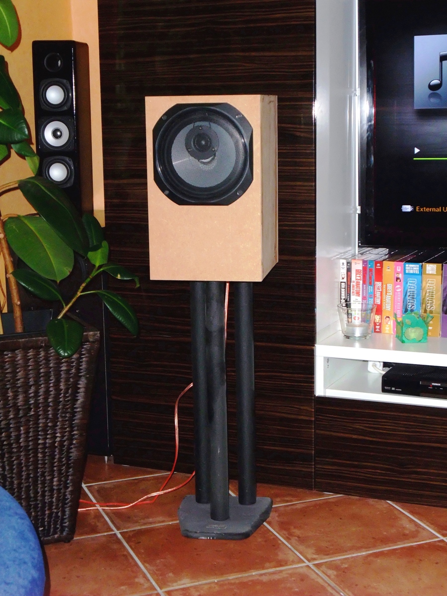

    Nabend,
    Alex hat mich gestern freundlich daran erinnert, das die Ultra-Kompakt-Version der BW unfertig wirkt.
    Wie recht er doch hat :)
    Ich wollte die Kompakten eigentlich auch finishen, aber derzeit fehlt mir etwas der Antrieb, vor allem weil auch neue Chassis auf ihren Einsatz warten :dance:
    Trotzdem gibt es ein Foto:
    http://www.diy-hifi-forum.eu/forum/p...pictureid=4848
    Eine kurze Klangbeschreibung:
    Den Hochpass-Kondensator braucht man nicht unbedingt. Die Unterschiede sind subtil und fallen eigentlich nur auf, wenn die Bassdrum genau auf der entsprechenden Frequenz liegt.
    Aber auch dann möchte ich nicht von besser, schlechter, richtig oder falsch sprechen. Aufstellung, Raum, Hörposition und Musikmaterial haben einen ungleich höheren Einfluß.
    Den Bass empfinde ich in meinem Raum aber schon als neutraler als bei der TQWT-Version. Es fehlt zwar der bärentatzen-gleiche TQWT-Schlag in den Nacken, aber tonal ist das Klangbild einfach ausgewogener und schlüssiger. Der Bass fällt nie auf, er ist weder zu laut, noch hat man das Gefühl, das etwas fehlt.
    Eine Neuabstimmung/Anpassung des Mittelhochton ist nicht nötig. Die Weiche der TQWT-Version kann man 1:1 übernehmen.
    Insgesamt finde ich das Klangbild etwas eingeschnürter, gebremster und weniger dynamisch als bei der TQWT-Version. Man merkt bei der geschlossenen Version noch mehr als bei der TQWT, dass der Wirkungsgrad eher gering ist und der Verstärker den Chassis in den Arsch treten muss. Es könnte aber auch an der Bedämpfung liegen. Hier werde ich wohl noch etwas reduzieren.
    Sonst bleiben aber die positiven Eigenschaften der BW erhalten. Das Ding klingt bei jeder Lautstärke nach richtigem HiFi und macht fürs Geld verdammt viel richtig.
    Extrem ist mir heute auch wieder das gute Abstrahlen aufgefallen. Wenn man den Raum durchschreitet, bleibt das Klangbild überall ähnlich angenehm.

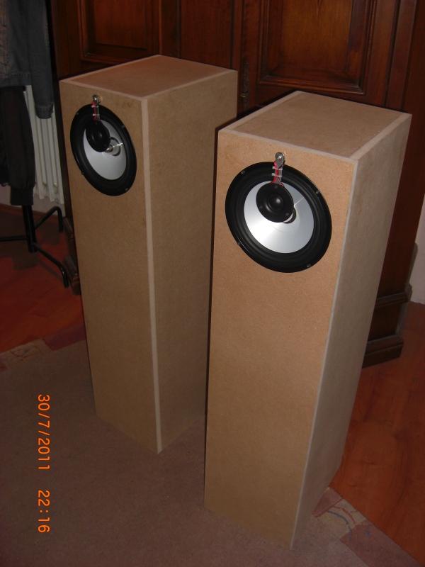

    uliguitar
    Danksagung...
    Hallo Leute,
    ich habe das Teil heute fertiggestellt und bin wirklich beeindruckt von den Fähigkeiten dieses LS. :thumbup: Das ist der Preis-Leistungs-Knaller schlechthin.
    Und ich dachte der CT230 von der K&T wäre schon ein Überflieger. Frappierende Räumlichkeit und ein in sich geschlossenes Klangbild mit druckvoller
    Tieftonwiedergabe. Respekt vor den Entwicklern dieses Billigheimers. :danke: Mein Arbeitskollege, für den die Dinger gemacht wurden, saß heute Nachmittag
    staunend neben mir auf dem Sofa und konnte es nicht fassen wieviel Musik da ´raus kam.
    Damit möchte ich allen die daran beteiligt waren meine "aufrichtige Anerkennung" aussprechen für diese Leistung und das veröffentlichen in diesem Forum.
    Hut ab Männer. Umso mehr schade das es die Billich Willich in der Form, und zu dem Kurs, leider erst mal nicht mehr geben wird. :mad:
    liebe Grüße Uli

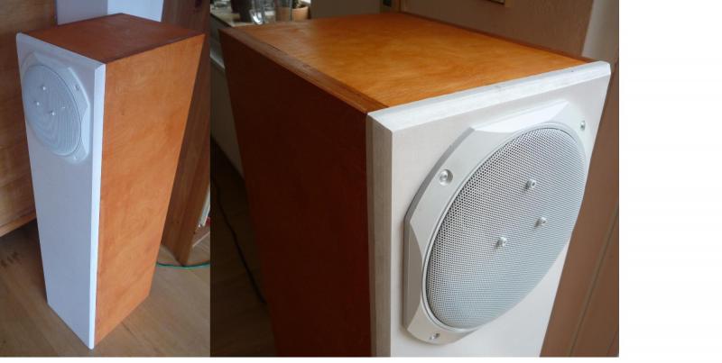

    wolf-sascha
    Ich möchte an dieser Stelle den Beteiligten, allen voran Christoph, herzlich danken, für die Arbeit, die Ausdauer und die Bereitschaft ihr Wissen öffentlich zur Verfügung zu stellen.
    Endlich hatte ich Zeit, den Wochenlang herumliegenden Teilehaufen zusammen zu bauen.
    Meine alten MB Quart, Magnat und sonstige Kisten haben nun ausgedient.
    Ich werde natürlich auch in Zukunft wohl um das Bauen nicht herum kommen, aber zunächst einmal kann ich meine gesamte Musiksammlung durchhören, weil ich sie nun neu erleben kann.
    Nochmals Danke an Alle und ich hoffe das war nicht das letzte Projekt dieser Art :ok:
    http://www.diy-hifi-forum.eu/forum/p...pictureid=5096
  • 13.08.2011, 09:06
    Rotel_RA-980BX
    die sieht ja richtig gut aus. :)
    Meine LS sind immer noch nicht fertig,
    aber dieses Jahr wird es noch was.
    MfG
    Rotel_RA-980BX
  • 13.08.2011, 09:23
    @Sascha: Das hat was...:ok:
  • 13.08.2011, 10:02
    Bertramxxl
    Hallo Sascha , ich sach nur :EDEL !! Mags du mir als Finish Dummy mal ein paar Sätze zur erklärung nachliefern ? So was du wie /womit gemacht hast ?? Wäre Spitze !
    Gruß Holger
  • 13.08.2011, 12:54
    wolf-sascha
    Danke für das Lob
    @Holger: ich habe das Multiplex
    1. mit 240er geschliffen (Exzenterschleifer)
    2. mit Schwammlappen angefeuchtet und trocknen lassen
    3. mit 240er (per Hand) leicht die durch das Wasser sich aufgerichtet habenden Späne entfernt
    4. mit Lasur (Front 2 mal mit Weiß, Seiten 1 mal mit Mahagoni) mit einem dünnen nicht fusselnden Lappen eingerieben
    5. Front hatte ich glaube ich 1 mal lackiert, dann autopolitur
    Seiten mit Clou Hartwachsöl eingerieben
    6. Seiten mit wollaufsatz auf dem exzenterschleifer poliert, Front mit Lappen per Hand
    Bis au die Weiße Front ist aber die Oberfläche noch offen, da kommt noch mal Wachs oder so drauf.
    Das Schutzgitter samt den drei Schrauben für den Hochtöner mit Heizkörperlack 3 mal dünn eingesprüht.
    Die 4 Außenschrauben (und die bei der Montage abgeschrapten Stellen am Gitter) mit dem Heizkörperlack aus der Dose via Pinsel nachlackiert.
    Auf den Deckel kommt nach was, das muss ich wegen meiner Frau basteln...;)
