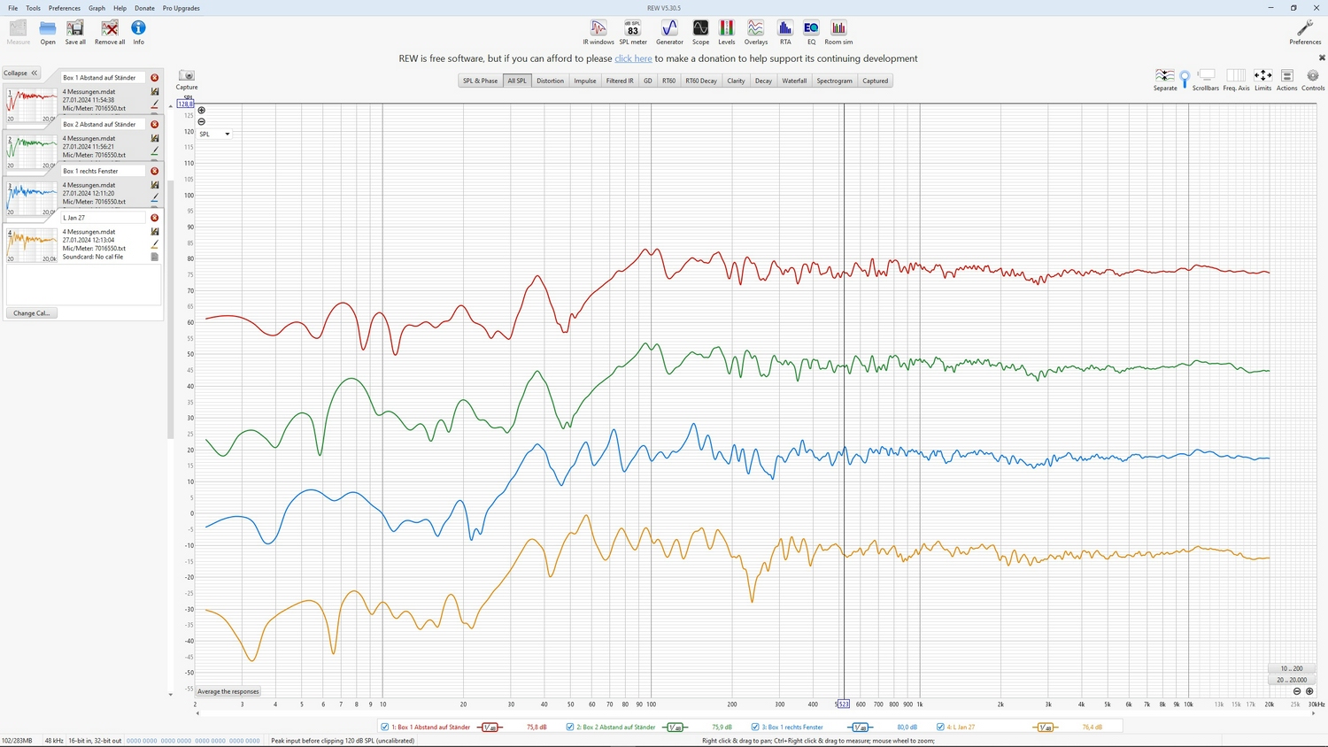

    Hi!
    Nachdem meine Idee mit dem MiniDSP an die beiden Chassis heranzugehen zunächst mal ganz schnell in die Schublade geandert ist, ist das hier nun was bisher dabei rausgekommen ist.
    Ganz rund klingts noch nicht, der Hochtöner ist mir manchmal zu vorlaut, das werde ich noch ändern.
    Ansonsten habe ich die Hoffnung dass man aus den Messungen (ich habe zum ersten mal REW eingerichtet) sehen kann, dass mir beim Zusammenbau der Weichen kein größerer Schnitzer unterlaufen ist - oder sind die Messungen dazu nicht geeignet?
    Graph 1 und 2 zeigen die LS jeweils auf dem gleichen Ständer mit Hinter- und Seitenwandabstand, Graph 3 und 4 zeigen sie am jeweiligen aktuellen Standort.
    Anhang 73110

    Also die Messungen scheinen nicht "gefenstert" zu sein. Ich weiss aber auch nicht genau, wie das in REW gemacht wird. Es geht darum die in einem Raum praktisch unvermeidbaren Reflektionen aus der Messung herauszufiltern. Wenn der Raum 2,40 Meter hoch ist, dann hast Du die ersten Reflektionen in der Regel erst nach einer entsprechenden Laufzeit einmal Decke und wieder zurück. Was Du da gemacht hast ist typisch für eine Messung um den Raumeinfluss zu erfassen. Dafür sollte man aber erst mal genau wissen was der Lautsprecher macht.

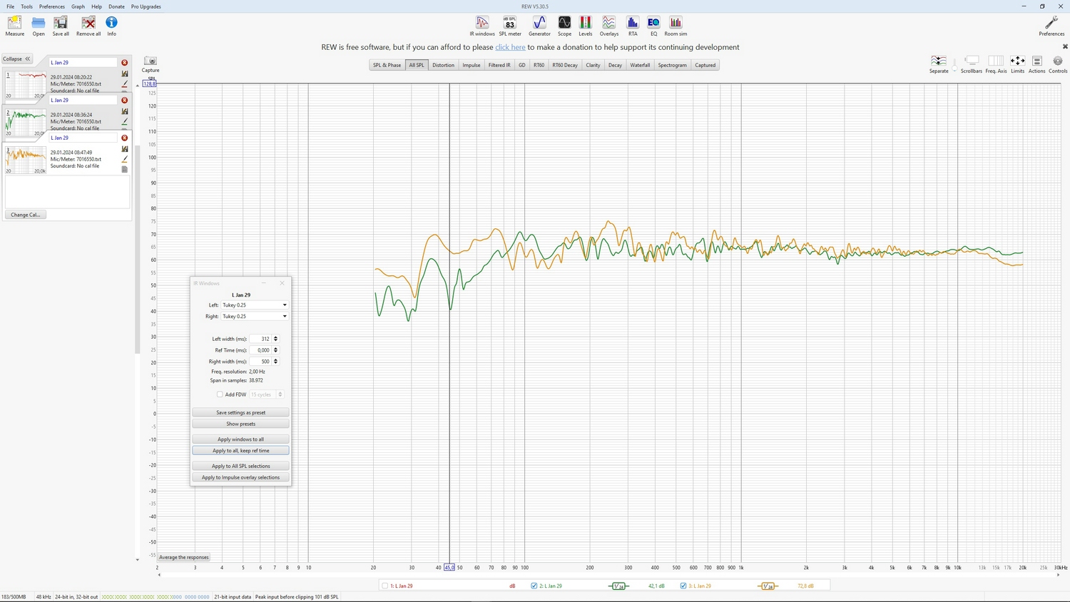

    Ich habe allerdings mal etwas anderes ausprobiert. Ich habe auf den Messplatz (ungefenstert) einen anderen LS gestellt der m.E. problemlos spielt, den kleineren CT248 mit 5" Seas-TMT (anstelle des 6,5" Satori).
    Es fällt im Vergleich dieser beiden Messungen auf, dass der massive Bassabfall unterhalb 100Hz bei dem Seas CT nicht auftritt. Es liegt also nicht am Messaufbau dass das bei dem Satorikonstrukt so stark auftritt.
    Gäbe es eine Vermutung warum der Bassabfall auftritt? Das Gehäuse ist an der Front und am Rücken nur verschraubt, nicht verleimt.

    Sorry, ich habe es schon bemerkt, das letzte von mir gezeigte Messdingsbumms hat nichts zu bedeuten, bzw. zeigt nur die Messung im Raum.
    Ich hatte das Mikrofon etwas niedriger gestellt (weil die CT kleiner ist), daher der Unterschied im Bassbereich.
    Bei gleicher Höhe des Messmikros ist die SPL-Messung der CT ziemlich genau gleich wie die MEssung des Satorikonstrukts.
    Um der Satorikonstruktion auf die Schliche zu kommen muss also tatsächlich eine gefensterte Messung her.

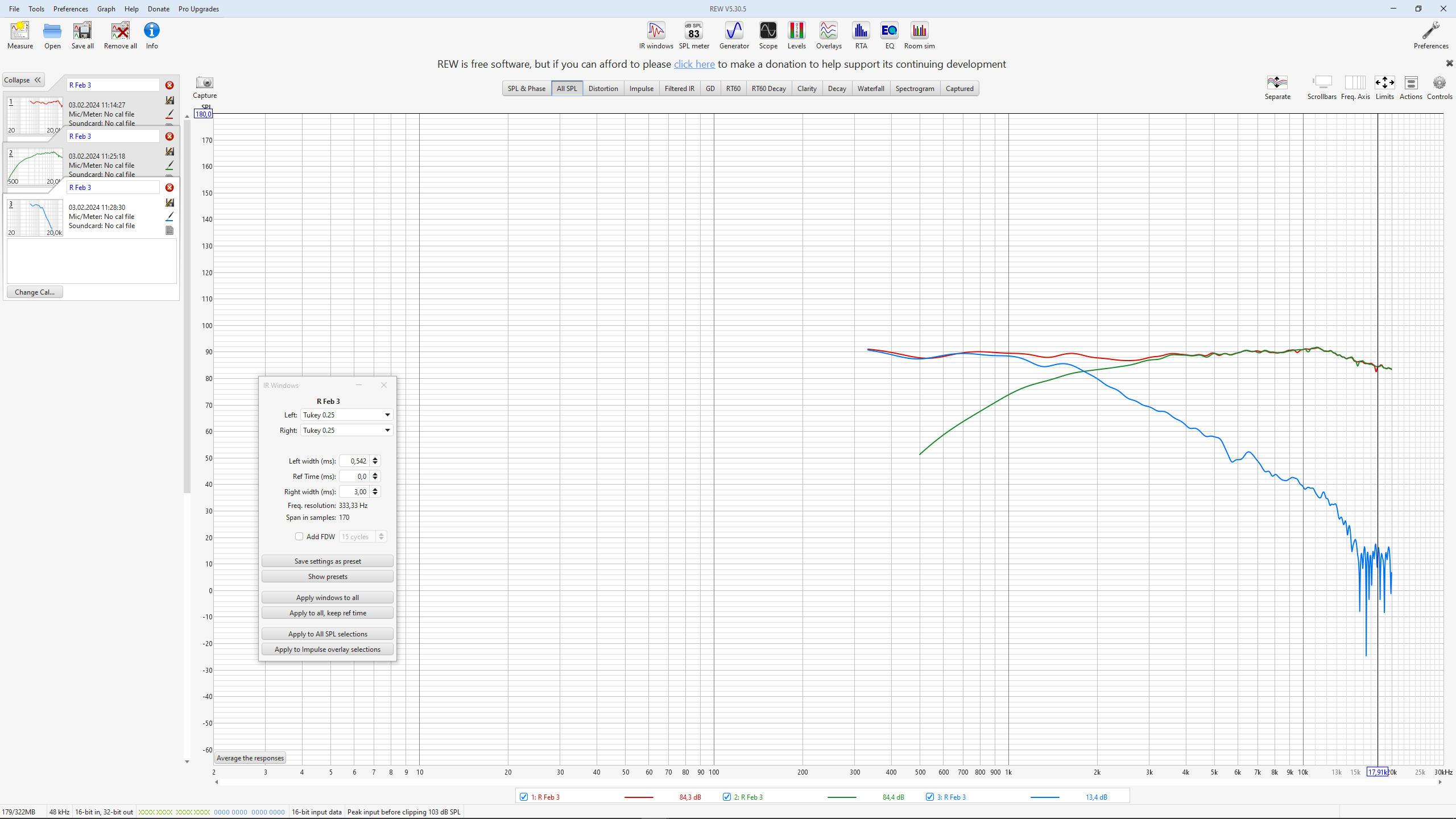

    Ups, hatte das Bildchen vergessen, hier nur der Vollständigkeit halber:
    Anhang 73140

    Das Bild hast du mit eher schlechten Anzeigeeinstellungen in REW gemacht, man versucht da links (SPL Y-Achse) eigentlich nur eine "Range" von ca. 50 dB anzeigen zu lassen und rechts (Hz X-Achse) schränkt man meist von 20 Hz bis 20 Khz ein. Wenn Du rechts oben auf die Schaltfläche "Limits" klickst kannst Du die Angaben leicht ändern und dann auf "Apply Settings" klicken. Das obere SPL Ende legt man natürlich so nah wie möglich an die Höhste Spitze der Messung. Ist aber Alles kein Muss - man kann dann halt die Messung leichter "lesen".

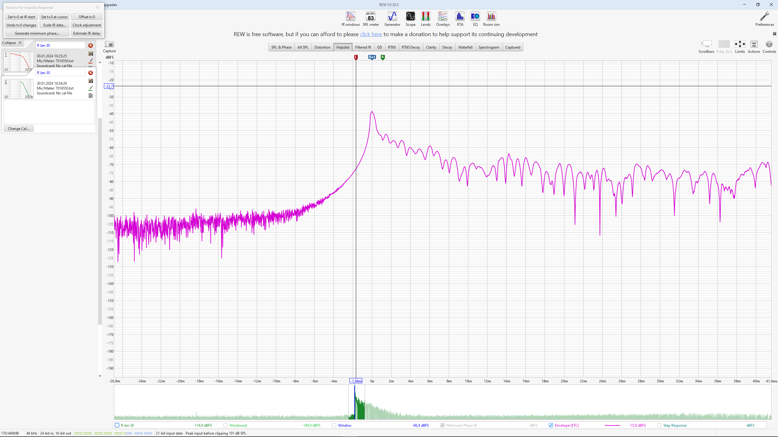

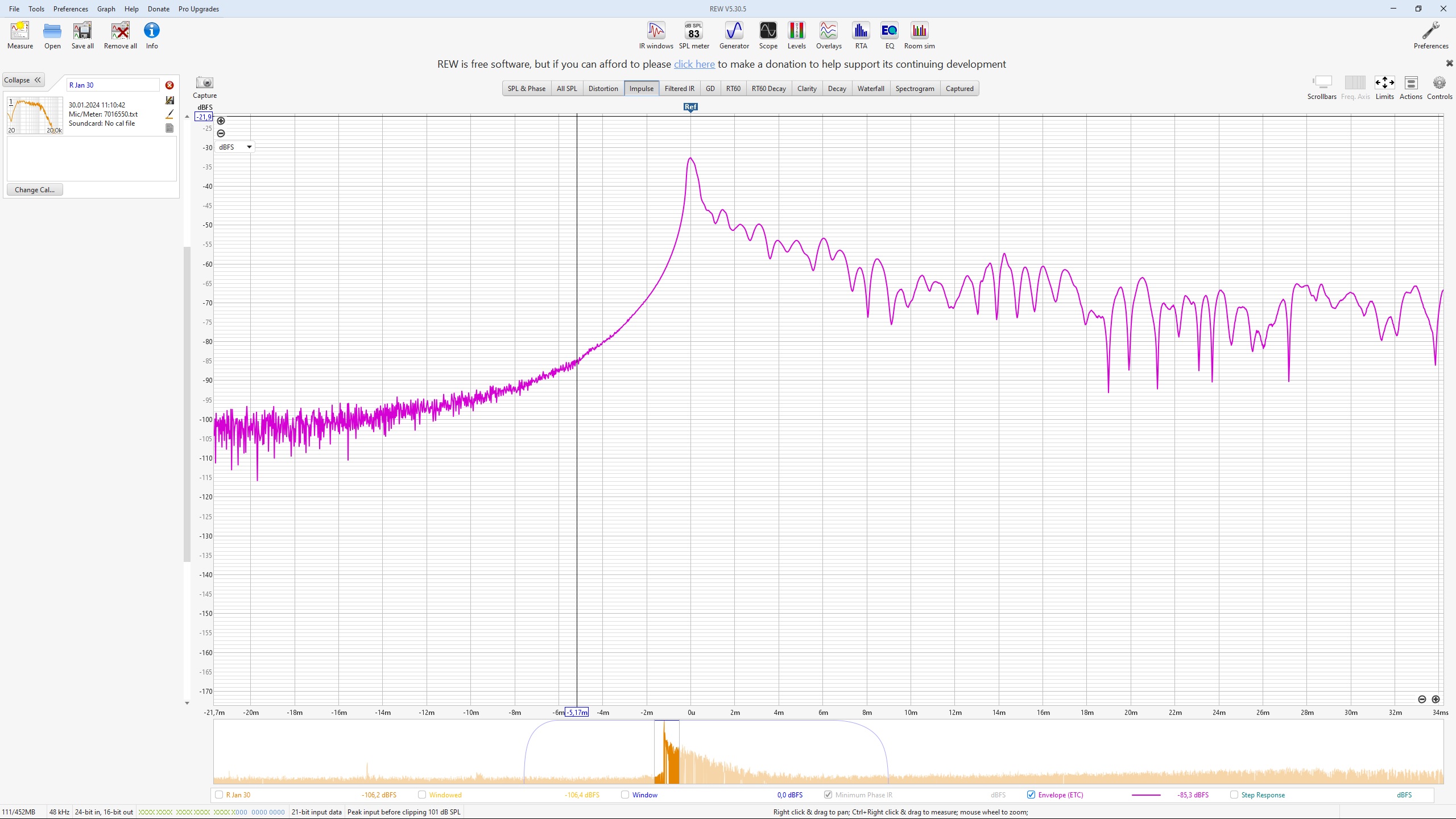

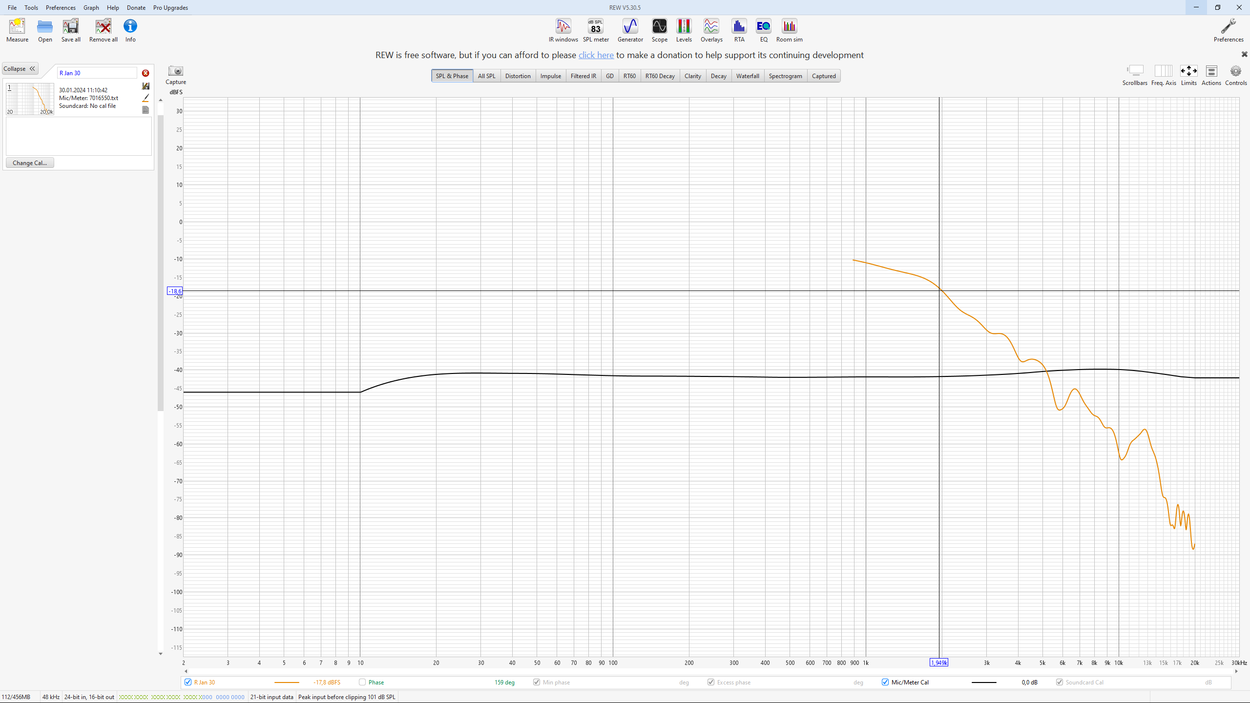

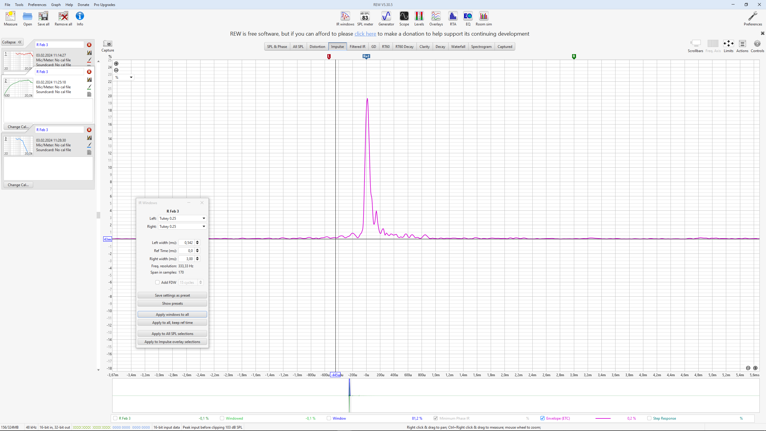

    Ich habe heute morgen die LS wieder auseinandergebaut - diesmal wollte ich es ordentlicher angehen und nicht wochenlang die filigrane Weiche auf den Boxen rumliegen haben und habe sie direkt eingesetzt... - und die Weiche ausgebaut. Ich kann jetzt auch einfach jeweils nur einen der beiden Zweige spielen lassen. Das Messen ist somit einfacher. Wäre einfacher.
    Mein Problem ist erstmal aus dem Impulsfenster die Informationen zu erkennen wie groß das Fenster den sein darf.
    Bei mir sieht das Impulsfenster leider nicht so aufgeräumt aus wie im Video von Frank ungefähr bei Minute 11.
    https://www.youtube.com/watch?v=CqVqJSkgeMY&t=610s
    Nach einigem Probieren und Googlen ist das bisher das beste was ich rreicht habe:
    Anhang 73161
    Es ist der Tieftonzweig, und was mir rein beim Hören des Sweeps auffällt, ist dass der Tieftöner zu den Höhen hin wieder deutlich hörbar ins Spiel kommt.
    Was ich auch nicht verstehe: Wenn ich ein Zeitfenster setze, dann will ich ja das Fenster schließen bevor die erste (und alle weiteren) Reflektion am Mikrofon ankommt.
    Im Programm ist es aber so dass ich ein Fenster setzen kann bei einer Messung die ohne Fensterung gemessen wurde - was ich u.a. daran erkenne dass ggf. der untere Frequentbereich (Bass, Grundton abgeschnitten wird).
    Aber, wie kann denn das sein? Das akustische Signal der Reflektionen hat sich ja schon durchs (nicht vorhandene) Fenster in die Messung eingeschlichen...
    Kann REW das rausrechnen?
    Und überhaupt, wie kann eine Fensterung funktionieren über eine Messsequenz die 5 Sekungen dauert (Sweep)?

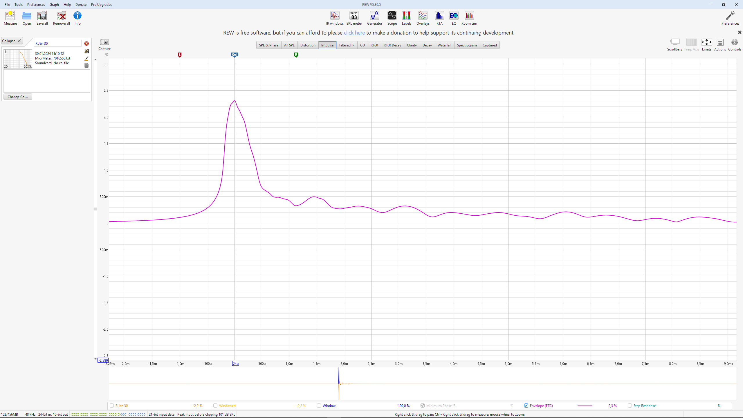

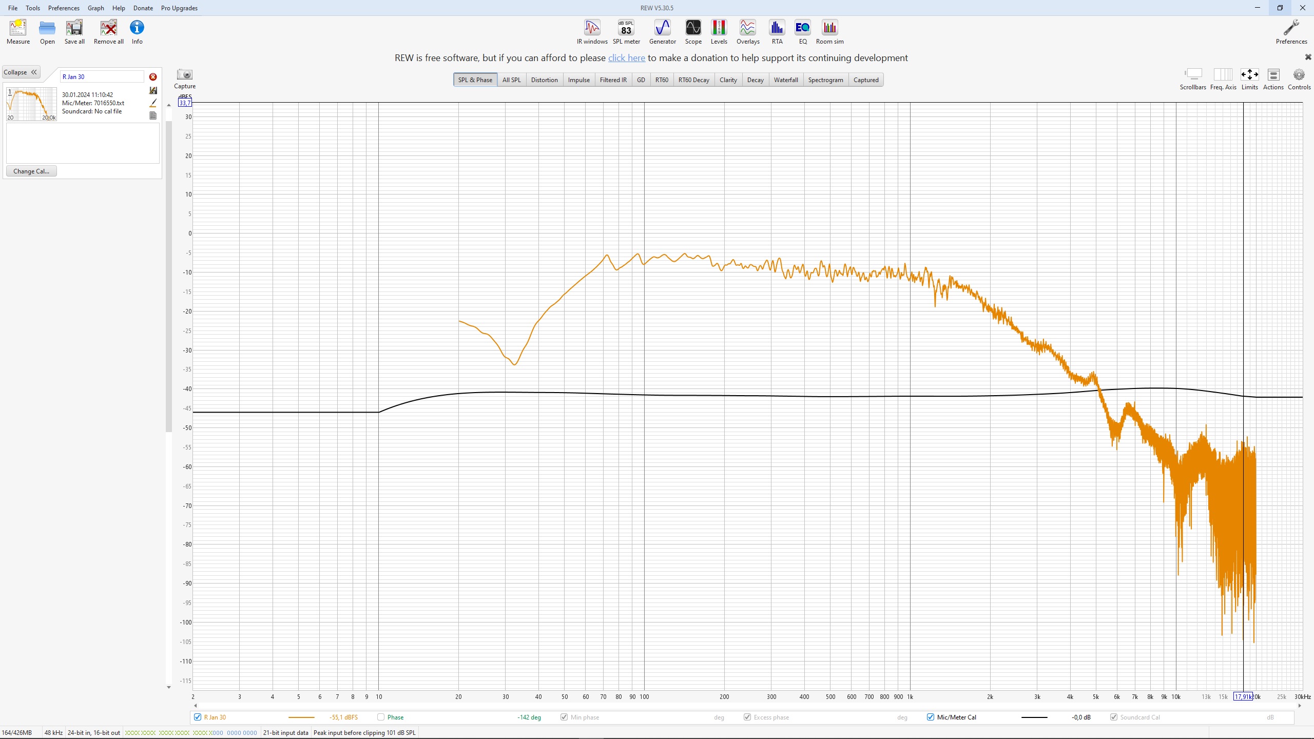

    So sieht eine Messung ohne Fensterung des TMT aus.
    Das zweite Bild zeigt das Impulsfenster für diese Messung.
    Anhang 73169
    Anhang 73170

    Wenn du mit dem Mauszeiger über das Diagramm fährst, bekommst du oben links darin die Möglichkeit angezeigt, zwischen "dBFS" und "%" umzuschalten. Wähle "%", vielleicht fällt's da schon wie Schuppen von den Augen, werden wir dann ja sehen.
    Ansonsten: eine Fensterung erfolgt eigentlich immer im Nachhinein, deine Bedenken in diese Richtung sind also unbegründet.

    Das sieht etwas besser aus:
    Anhang 73173
    Wo ich das Fenster setzen würde kann man oben bei den Greifern sehen
    Dass der Tieftöner nochmal deutlich hörbar Hochton beisteuert ist normal?
    Da wäre dann eine steilere Filterung vorteilhaft, richtig?
    Anhang 73174
