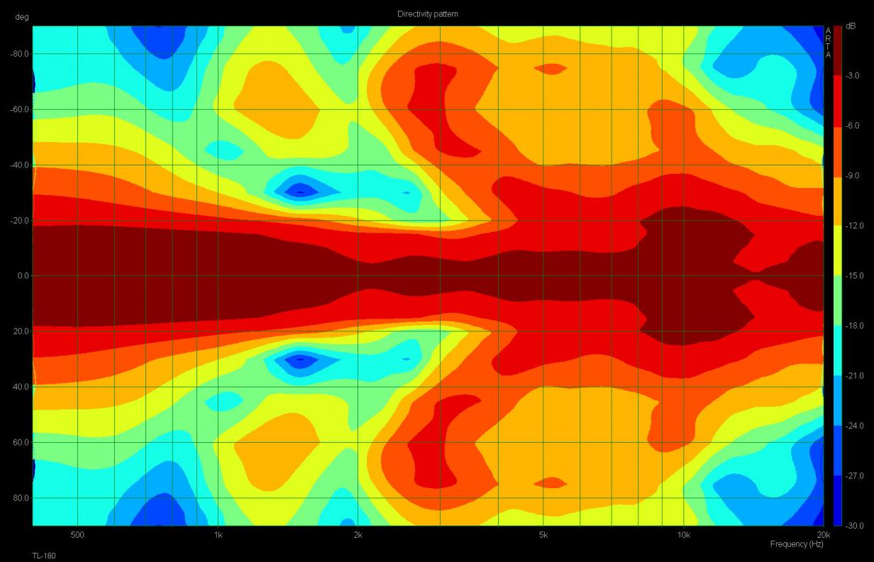

    Danke für die Messungen. Ich habe mal die 0-90°-Messungen meiner aktuellen Weichenversion so skaliert, dass sie zu deinen Messungen passen und dann über deine gelegt (hoffe man kann noch etwas erkennen)
    Anhang 11834
    Wenn ich es richtig interpretiere bündelt dein LS etwas stärker und die Bündelung setzt früher ein. Die Gleichmäßigkeit der Schalldruckänderung unter Winkeln ist ähnlich.
    Erklärt das schon den Unterschied im Hörempfinden der Musikstücke oder spielt wieder einmal die vertikale Abstrahlung eine bedeutende Rolle?

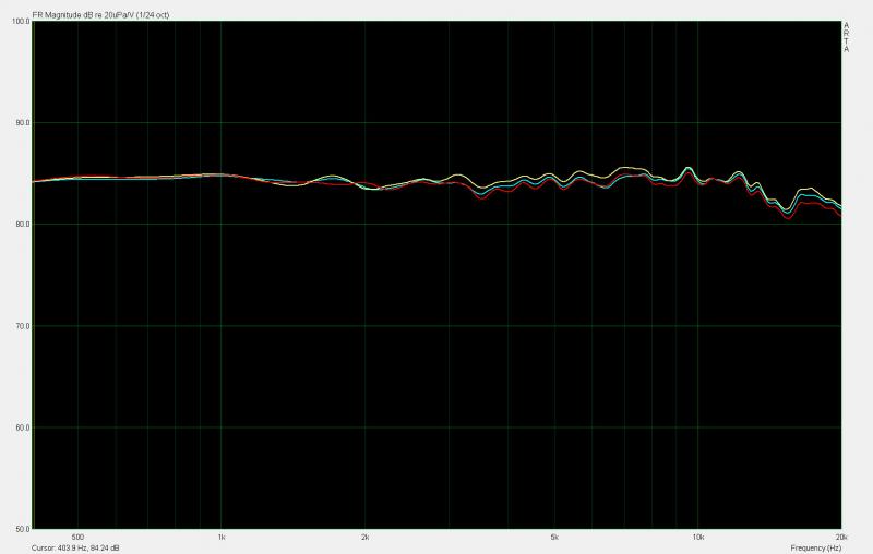

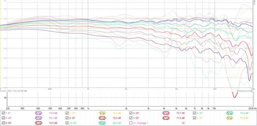

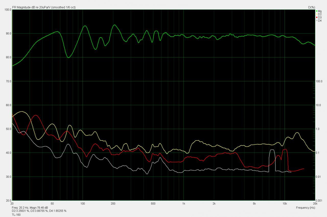

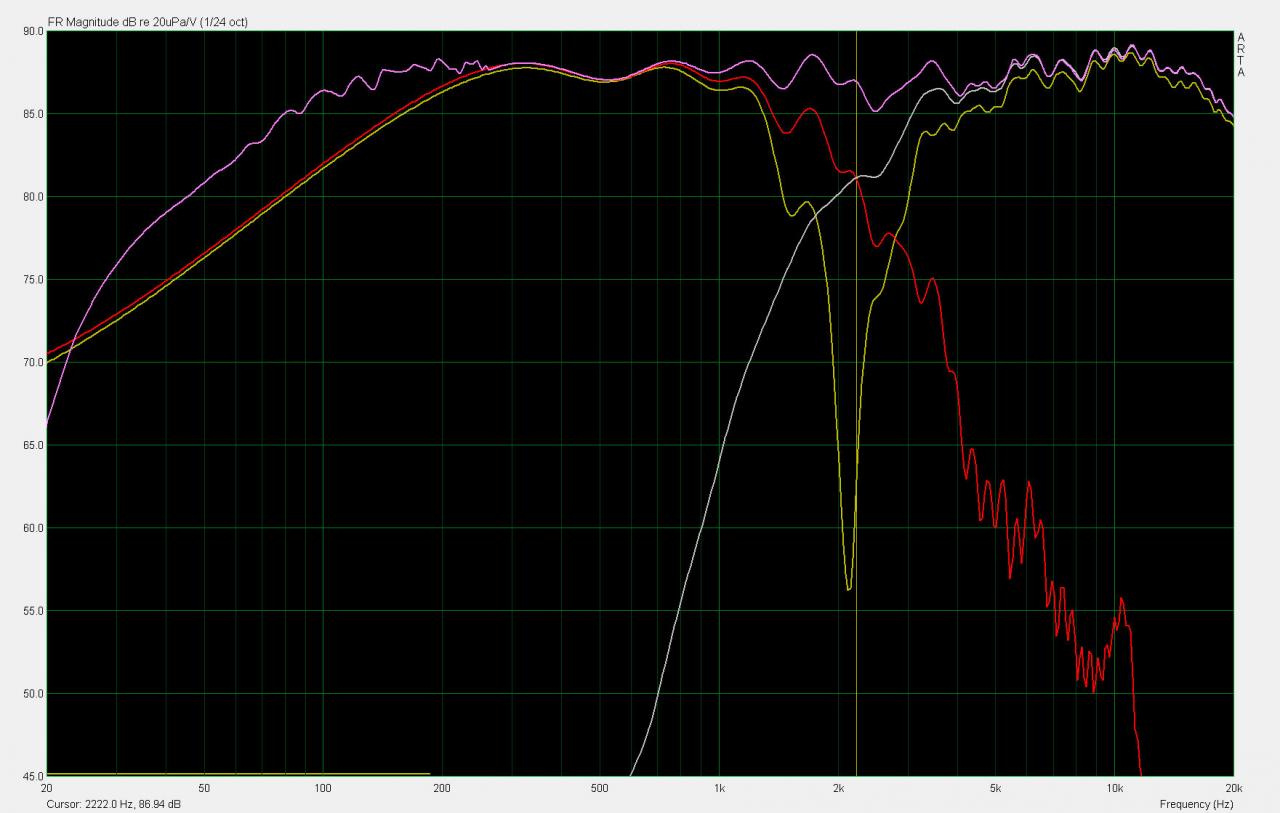

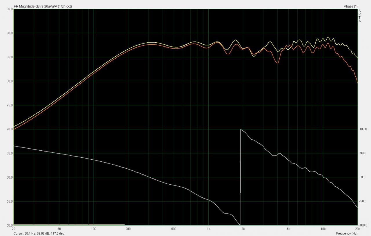

    so, nun haben wir (Kumpel+Ich) in einer Hörsession (einzelner LS in Mono) noch einmal alle hier vorgestellten Weichenversionen durchgehört und verglichen.
    24dB-LR@1500Hz Trennung
    Wir waren uns sehr schnell einig, dass die 24dB-LR@1500Hz Trennung überhaupt nicht funktioniert, viele Stimmen waren zu aggressiv, äh... prägnant. Obwohl allgemein oft empfohlen wird bei Pseudo D'Appolito so tief wie möglich zu trennen um noch möglichst viel der vert. Haupt-Abstrahlkeule zu erhalten. Kann sein, dass dies mit Chassis >4'' funktioniert, bei meiner Anordnung mit 4''-Chassis jedenfalls nicht.
    Ähnlich sah es auch mit 18dB-BW und tiefer Trennung aus - wenn mich meine Erinnerung nicht trügt, war das Ergebnis sogar noch übler als mit 24dB-LR.
    Nebenbei, auch die klassische MT-HT Anordnung mit einem 5'' TMT konnte uns bei tiefer Trennung mit 24dB-LR nicht überzeugen
    12dB-LR@3200Hz Trennung
    Wie hier im Forum vorgeschlagen habe ich eine hohe Trennung mit 12dB-LR@3200Hz versucht (hatte zu Beginn der Entwicklung mit hohen Trennungen begonnen, ist aber schon ziemlich her). Details finden sich in einem früheren Post von mir.
    Wie schon berichtet tritt die Aggressivität in den Stimmen hier nicht auf, aber ich zitiere mich mal selbst "Habe das Gefühl dass im Ganzen etwas Dynamik/Präsenz, im Vergleich zur tieferen Trennung, verloren geht".
    Genau so ging es meinem Kumpel, schon nach den ersten Tönen kam ein "des geht gar net". Er empfand den Verlust an Dynamik/Leben noch krasser als ich.
    12dB-LR@2300Hz Trennung
    Also wieder zurück zur Trennung 12dB-LR um 2-2,5kHZ. Am besten gefiel uns eine Version mit Trennung bei 2,3kHz - war auch in der letzten großen Hörsession, dort in Stereo abgehört, unser Favorit.
    Warum ist das so, können die Messungen eine Erklärung dafür liefern? ...weiter nach der Werbung ;-)
    Die allgemeinen Messwerte gehen alle in Ordnung, nur die Phasenlage scheint etwas schlechter als in den vorangegangen Versionen.

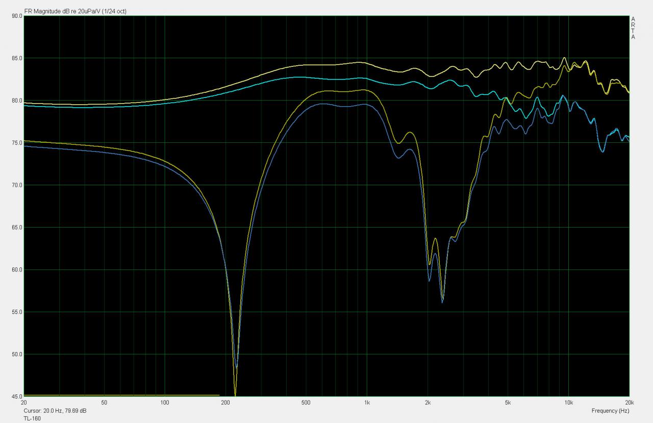

    Trennung und Phasenlage
    Anhang 11835
    Klirr ca.88dB
    Anhang 11837
    Phasenlage unter 15° und 45° - stabil
    Anhang 11836

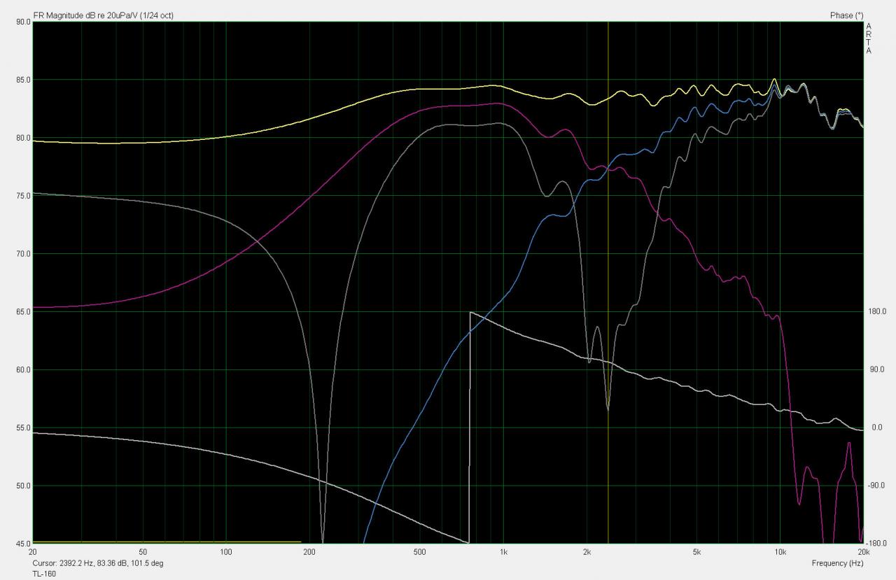

    Wenn man aber die Phasenlage von TMT und HT im Detail betrachtet wird, zeigt sich eine noch sehr gute Phasenlage um die Trennfrequenz - was bei 12dB-Trennungen obligatorisch ist.
    Blau - Phase HT, Violett - Phase TMT, Gelb - Phase LS
    Anhang 11841

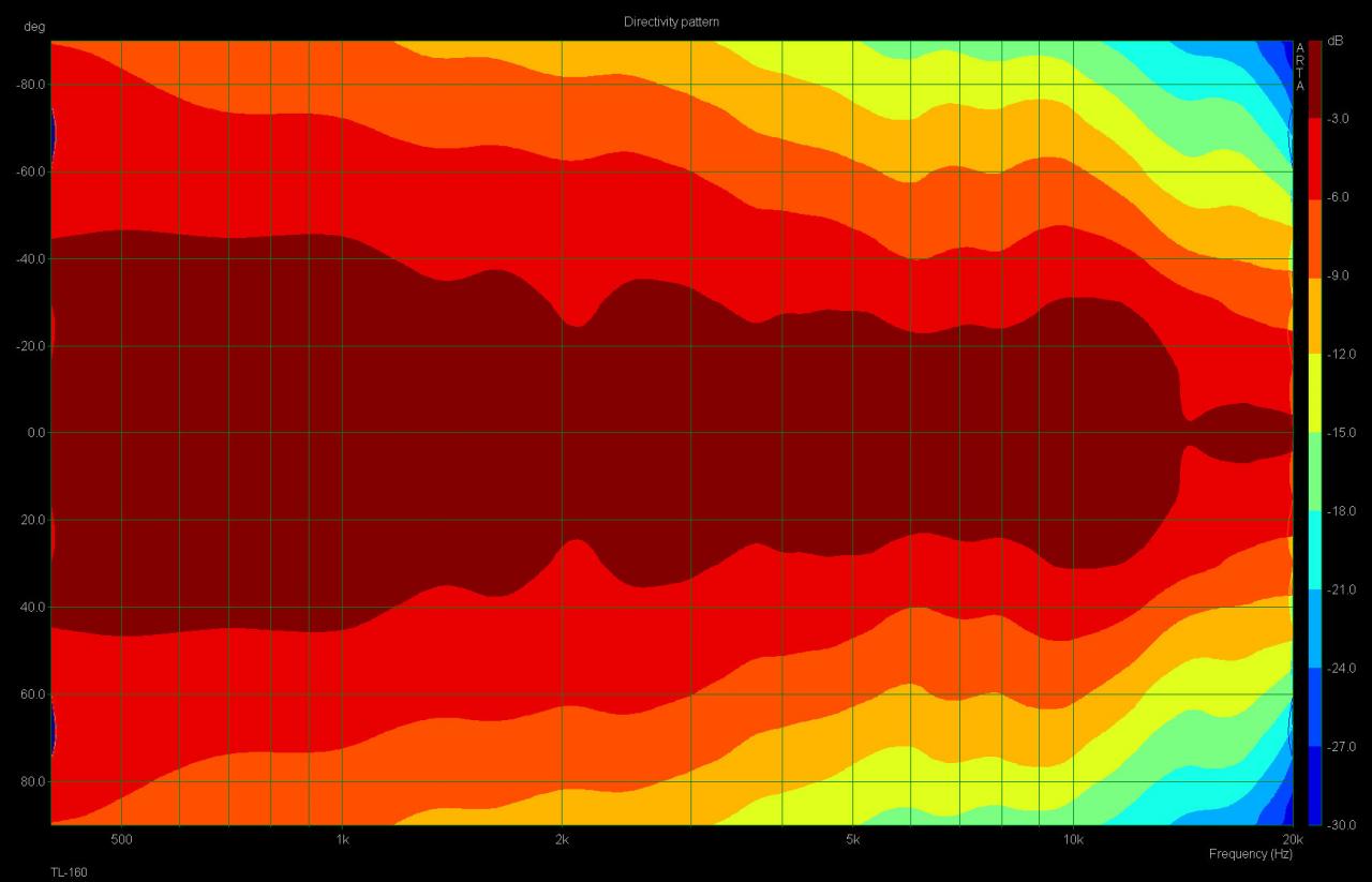

    Wie sieht das Abstrahlverhalten nun aus? Horizontal ändert sich nicht viel zu dem bisher hier veröffentlichtem Material:
    Winkel 0,4-20kHz deg0-90
    Anhang 11840
    DP horizontal
    Anhang 11839

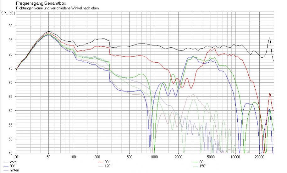

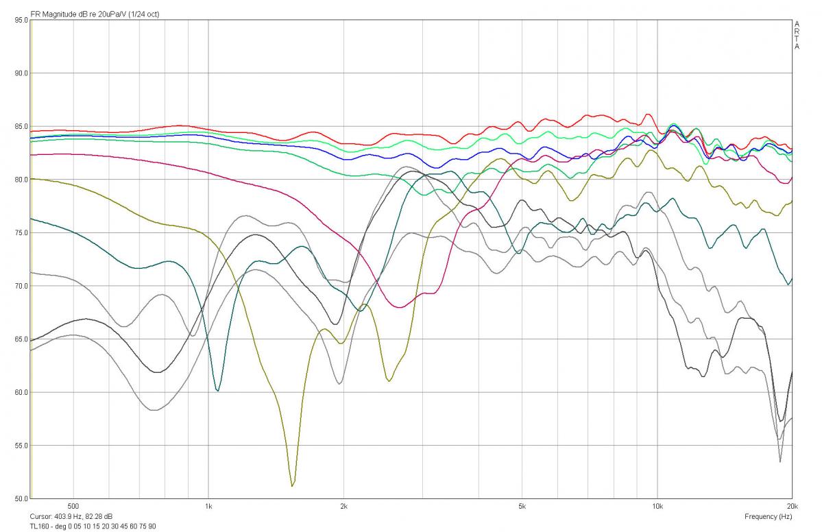

    Da hier schon öfter Anklang, dass in meinem Fall die vertikale Abstrahlung über das Wohl und Wehe des LS entscheidet (und weniger das Musikmaterial), wurde der LS nun auch vertikal vermessen - bei über 50kg Gewicht und 1,60m Höhe (des LS, wobei könnte auch ...nee den Kalauer mach ich nicht) kein Zuckerschlecken.
    Winkel vertikal deg0-05-10-20-30-45-60-75-90
    Anhang 11838
    DP vertikal
    Anhang 11842
    Der Vollständigkeit halber hier noch die Simu zur vertikalen Abstrahlung. Diese kommt der Messung recht Nahe, nur oberhalb von 4kHz zeigt der kleine Seas WG ein anderes verhalten als die Simulation aus der 15°-FG-Messung (vielleicht wäre die Simu mit dem 0°-FG etwas genauer).
    Anhang 11843
    Nun darf Anhand der Messungen interpretiert werden, warum diese Weichenversion funktioniert.
    Ein Grund dürfte die starke vertikale Bündelung und die Einschnürung um 2-3kHz sein.

    War ein Projekt für einen Freund - kleine Standbox, wandnahe Aufstellung. Habe dazu auch nicht mehr allzu viel Info (war auf dem D'Appolito-Trip, da hat mich ein so ein Zwei-Wege-LS nicht so interessiert ;-)).
    Als Tieftöner kam ein Omnes Audio MW8W zum Einsatz, Hochton vermute eine 25mm Seas Kalotte mit Ferrofluid. Klang wirklich nicht schlecht, auch bei ordentlichem Schallpegel. Nichts von den Effekten die ich hier beschrieben habe - keine kritischen Aufnahmen. Aber in den Mitten fehlte Dynamik und Lebendigkeit, trotz relativ neutralem FG auf Achse. War in den Mitten jedenfalls ein heftiger Kontrast zu meinen 4'' TMT.
    Gemessen hat es sich so:
    Anhang 11852
    FG deg0 und deg15, mehr habe ich nicht gespeichert. Aber ich glaube man kann schon erkennen, wohin die Reise geht.
    Anhang 11853
