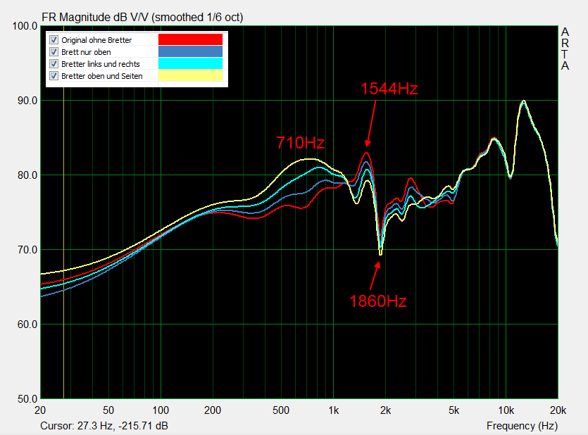

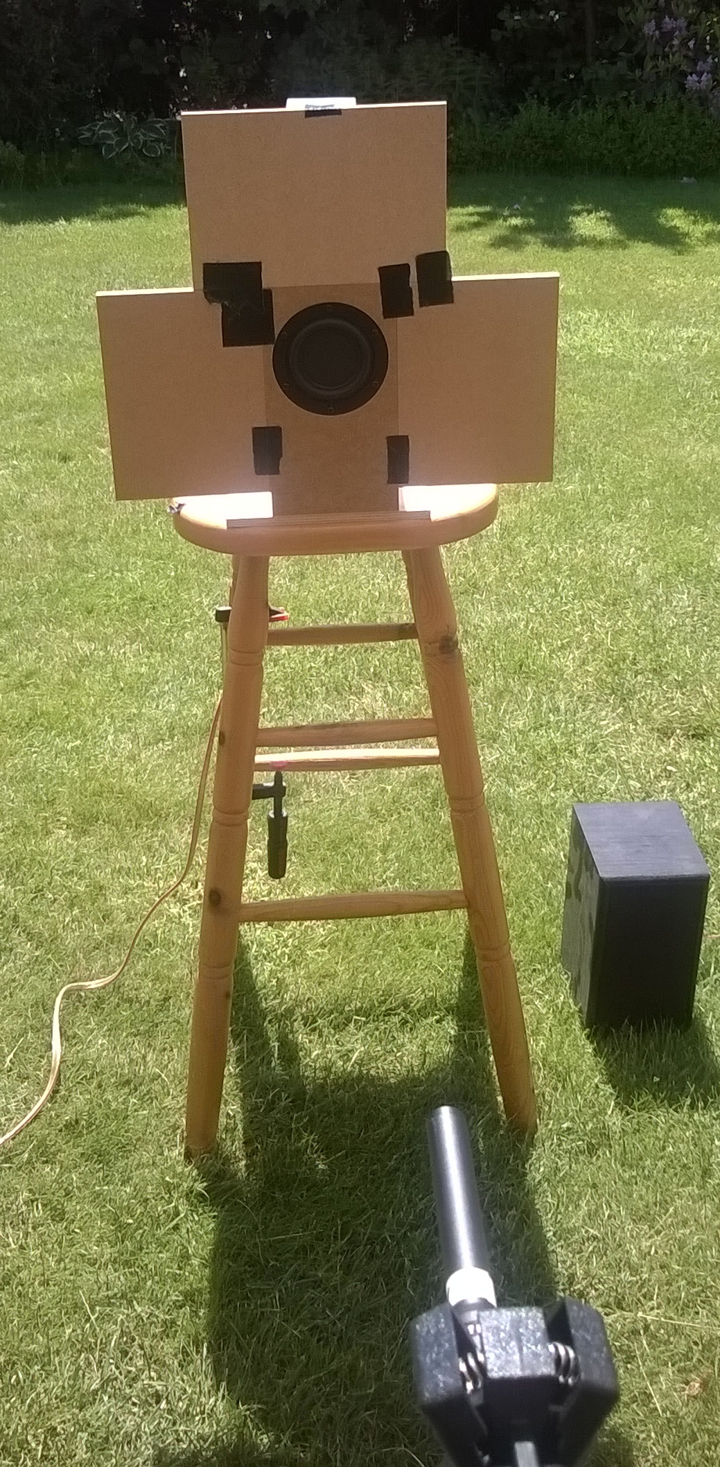

    Hausmeister2000
    Schallwandexperiment
    Moin!
    Habe eben mal ein paar Messungen gemacht, um zu sehen, wie sich Änderungen an der Schallwand auswirken:
    http://www.diy-hifi-forum.eu/forum/p...ictureid=17643
    http://www.diy-hifi-forum.eu/forum/p...ictureid=17645
    Signifikante Änderungen gibt es bei diesen Frequenzen:
    710Hz = 48cm
    1544Hz = 22cm
    1860Hz = 18cm
    Heiko

    Hausmeister2000
    Du baust flott, Alex! :eek:
    Ich habe gestern noch zwei weitere BMR bestellt, um mit denen noch was neues auszuprobieren.
    Bzgl. meines kleinen Schallwandexperiments hatte ich eigentlich erwartet, dass ein Peak, der durch die Abmessungen zustande gekommen ist, komplett verschwindet. Stattdessen ist dann woanders wieder was dazugekommen.
    Also momentan kann ich mit solchen Aussagen: "Das bei xyz Hz kommt vom Bafflestep/Schallwandabmessung" nicht soviel anfangen.
    Es ändert sich zwar was, wenn man die Schallwand modifiziert. Aber man kann nicht unbedingt sagen, dass der eine oder andere Peak komplett verschwindet.
    Heiko

    Ich stelle morgen gerne ein paar Winkelmessungen ein.
    Na da bin ich gespannt!
    Wie meine Messung zeigt, sind die Ausreißer unter Winkel deutlich geringer. Und das ist genau das "Revier", in dem die Beeper "wildern" will, nämlich als einfach aufzubauende Box für Schreibtisch, Küche, Werkstatt & Co., wo man i.d.R. unter Winkel hört. Dass sie in einem Wohnzimmer/Musikzimmer und besonders auf Achse für geübte/empfindliche Ohren nix verloren hat, darüber brauchen wir wohl kaum diskutieren. Ich warte also interessiert auf die Winkelmessungen und die damit einher gehende klangliche Beurteilung bzw. inwieweit sie sich von den bisherigen Erfahrungen unterscheidet oder nicht.
    Was mich ein wenig erstaunt ist der doch recht dünne Bassanteil in Deiner Messung. Entweder kommt der BMR in dem Gehäuse nicht so gut klar oder es ist zu viel Dämpfung. Da muss mehr gehen, und dann wird er auch (besonders unter Winkel) nicht so "schreien".
    Dass die Beeper nicht die Krone der Klangwelt ist, ist auch klar. Man sollte sie eher als Einstieg für absolute DIY-Newbies sehen, die zunächst keine Lust auf Lötarbeit etc. haben. Und genau daran sollte man sie messen.
    Wer also über den BMR bzw. die Beeper "urteilt", der möge bitte Alternativen nennen, die in folgenden Punkten mithalten und/oder besser sind:
