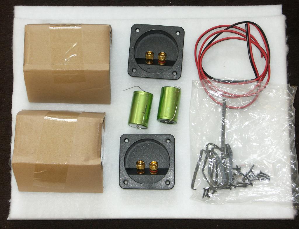

    Nachdem mich die Beeper von Wolfgang Vollstädt (SpectrumAudio) am Wochenende beim HSG-Treffen überzeugten, habe ich sie direkt bestellt. Schon heute ist der Bausatz eingetroffen.
    Und ich bin begeistert, dass wirklich alles - bis auf das Holz - im Bausatz enthalten ist. Sogar an Lautsprecherkabel wurde gedacht!

    Hier mal der gelieferte Bausatz:

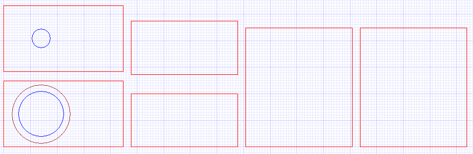

    Morgen bekomme ich das Holz und dann wird zugeschnitten... äh... gefräst, meine ich . Dem voran geht das Zeichnen im CAD. Ich werde wohl die Abmessungen von Wolfgangs Beeper übernehmen, die er beim HSG-treffen dabei hatte. Die waren deutlich tiefer.

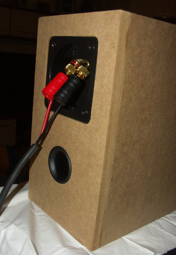

    So, Holz ist da!
    Und bevor hier Fragen kommen: Im normalen Bausatz sind andere Anschluß-Terminals enthalten und natürlich fehlen auf dem Foto die BR-Rohre!

    So, mal eben im CAD was hingekritzelt
    Eine Box paßt auf ein Brettchen von 90x30cm.
    Hat noch keiner gemerkt, dass der Ausschnitt für das Terminal fehlt??
    Das ist mir gestern aufgefallen, als die erste Rückwand gefräst auf dem Tisch lag.... Mal schauen, ob ich heute fertig werde mit den Frästeilen.

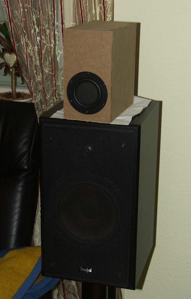

    Lächeln ...fertig
    ...und ich wollte gestern nur das Fräsen abschließen und dann ging alles ganz schnell
    auf Teufel M200:
    Wir haben dann noch eine 3/4-Stunde gehört. Das war schon klasse. Mehr dazu später.

    Immer wieder Süß, die Kleine . Bin sehr gespannt auf Deinen Höreindruck im Vergleich zu den Teufeln?
    Olli
    Erfahrener Benutzer Benutzerbild von Hausmeister2000
    31.01.2012
    Verden (Aller)
    474
    Reden
    Tatsächlich haben wir gestern mit den Teufel M200 verglichen. Der Vergleich ist natürlich nicht ganz fair... aber die Beeper haben sich prächtig geschlagen. Es gab genug Passagen in den Musikstücken, wo wir das Umschalten zwischen den Lautsprechern gar nicht bemerkt haben.
    Die Beeper sind schon klasse! Schwächeln tun sie m.E. ein wenig im Hochtonbereich, was aber irgendwie auch klar ist. Sie lösen nicht ganz so gut auf bzw. hört man einfach, dass bei einer 2-Wege-Box wie der M200 ein breiteres Spektrum vorhanden ist. Bei den tiefen Tönen ist aber tatsächlich Gleichstand.
    Und wenn man nun bedenkt, dass die Teufel mal 1000DM gekostet haben, dann ist es doch sehr erstaunlich, was diese kleinen "Hupen", die nur etwa 1/4 der M200-Größe haben, so rauspusten.
    Heiko

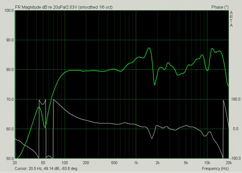

    Messung der Beeper:
    Das Bassreflexrohr ist da noch nicht extra mit gemessen.

    Kommt der Berg bis ~1,5Khz vom Baffle Step?
    Daniel

    Hallo Heiko,
    Spannendes Projekt!
    Kann es sein, dass das eine Nahfeldmessung ist?
    Untenrum schaut das so aus.
    Bei ca. 1,6kHz scheint der Treiber eine Sickenreso zu haben, aber wie sehr die sich insgesamt auswirkt, könnte man bei einer Nahfeldmessung nicht sagen.
