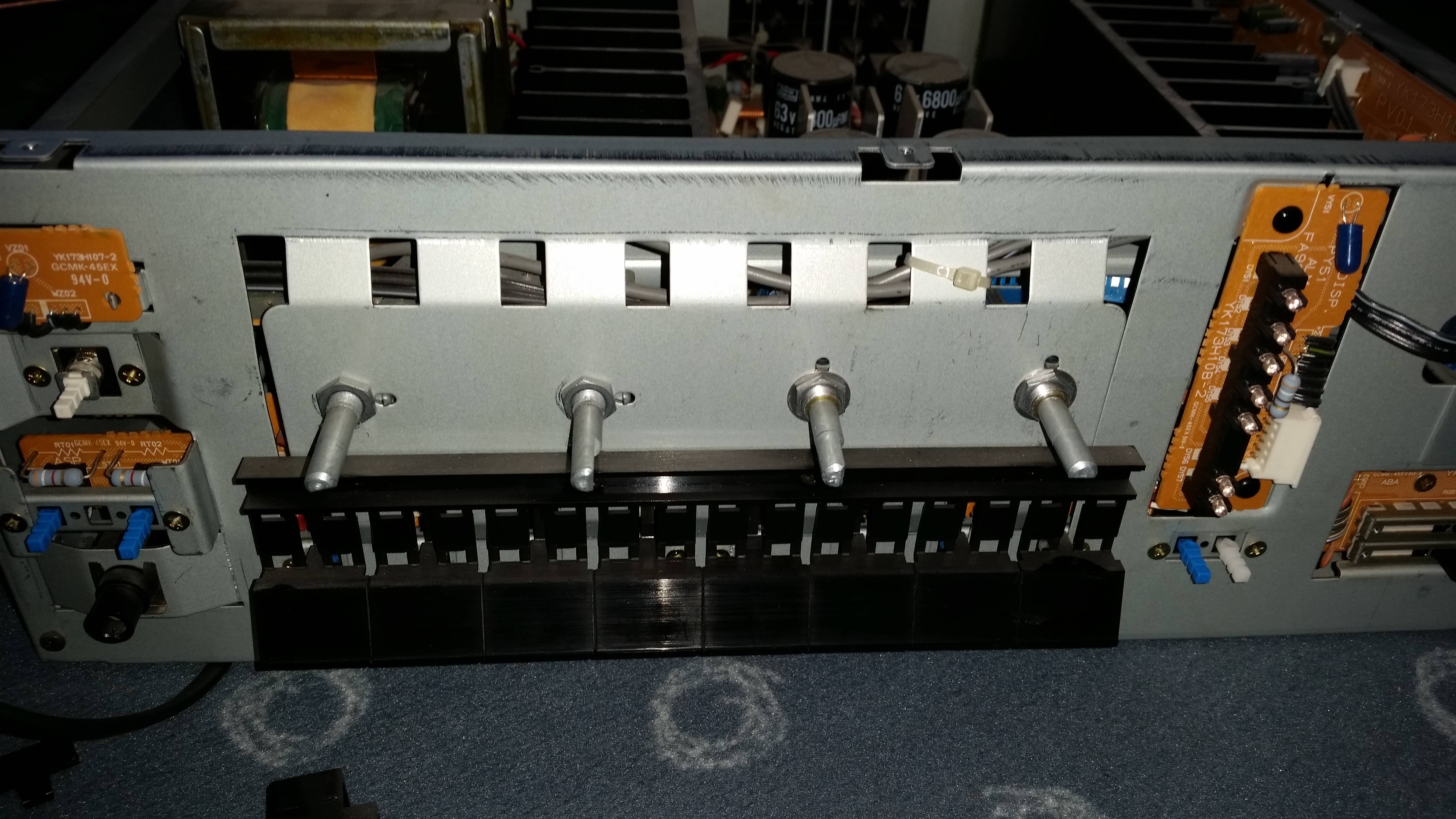

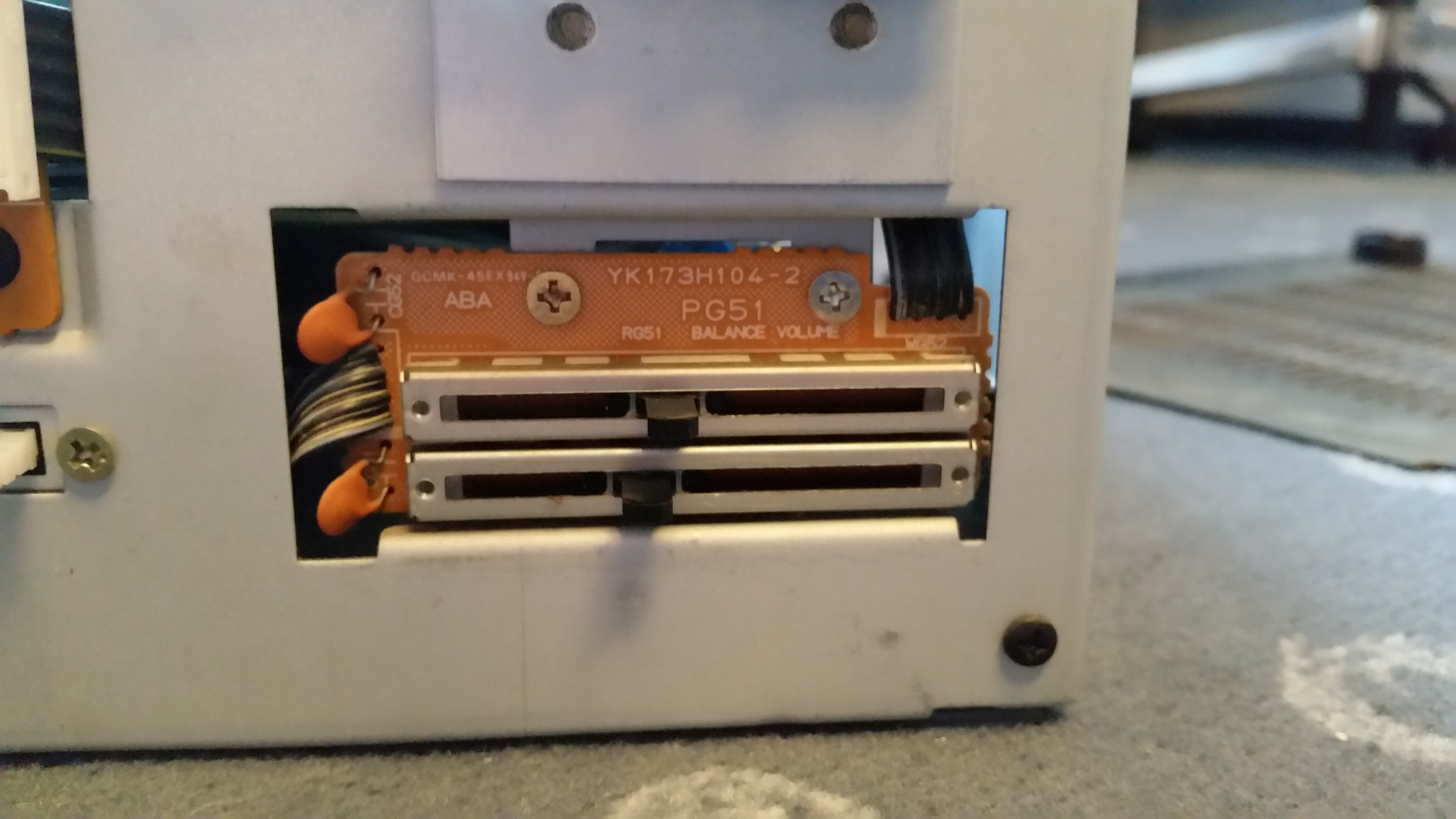

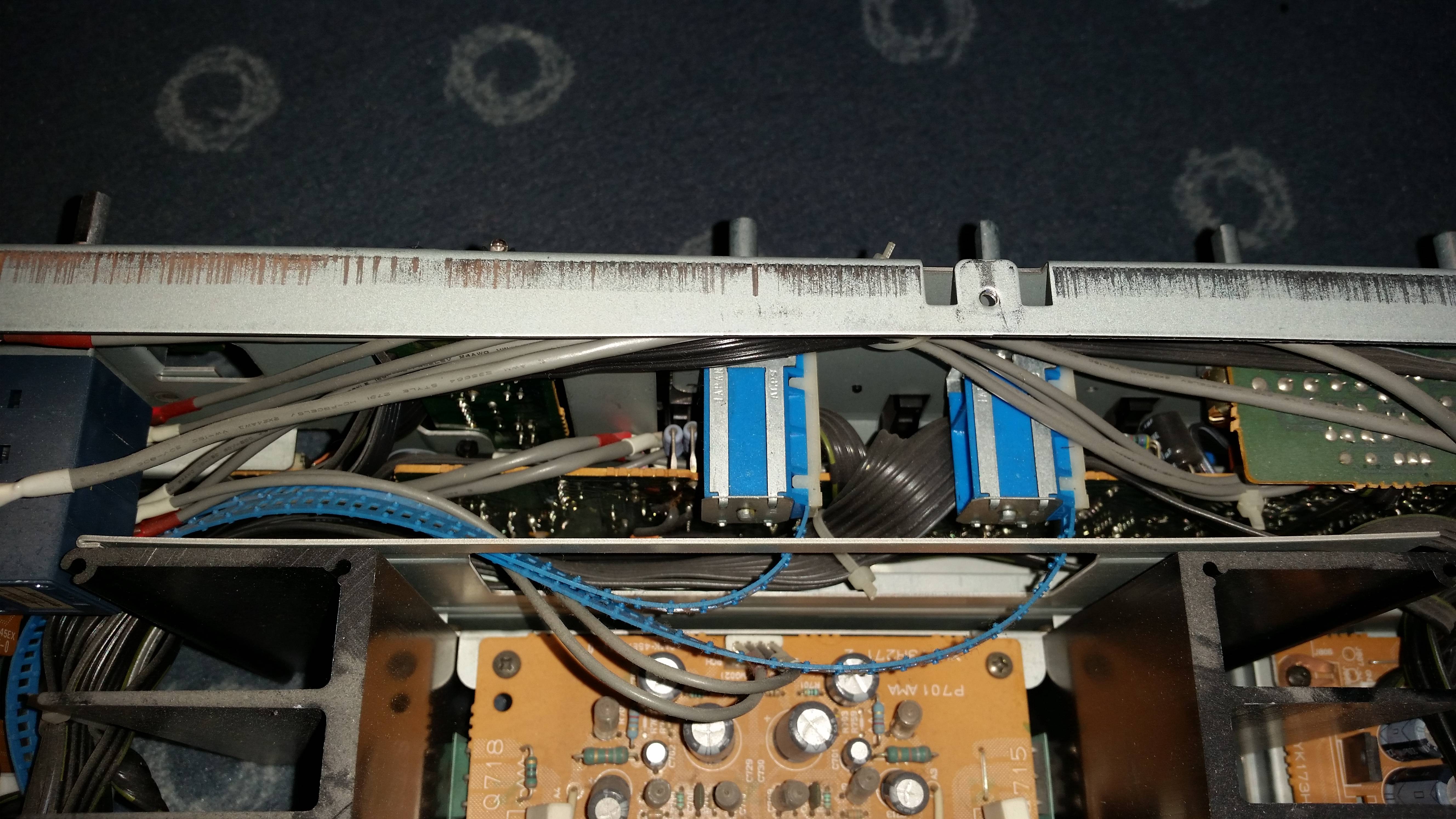

So Verstärker aufgeschraubt, aber in die ganzen Schalter komme ich mit Kontaktspray nicht ran. Die sind alle komplett geschlossen.
Lediglich die Potis könnte ich einsprühen.
Kann ich in den Balance Regler auf Bild 1 einfach vorne hinein sprühen? Denn der knackt auch richtig beim verstellen. Das könnte der Übeltäter schon sein.

#8
hallo,
kontakt 60, 61 etc. haben mit dem in supermärkten angebotenen kontaktsprays (z.b. wd40) NICHTS zutun. letztere greifen die kupferbahnen an.
zu foto 1: kann man den schieberegler ausbauen? grundsätzlich kann man auch eingebaut reiniger reinsprühen. die flüssigkeit muss aber komplett aus dem gerät raus sein, bevor wieder strom drauf gegeben wird. falls nicht ausbaubar, gerät nach vorne kippen, damit der reiniger durch den schlitz wieder rauslaufen kann.
viele grüße
wolfgang

#10
Habe mir nun einfach einen Kontaktreiniger im Autoteilehandel gekauft und alle Schalter und Potis eingesprüht.
Warte jetzt 1 bis 2h und versuche dann mein Glück.
#11
das wird nicht das richtige für die potis sein, d.h. spätfolgen KÖNNEN eintreten. da es sich bei dem verstärker offensichtlich nicht um ein hochwertiges sammlerstück handelt, probier es einfach aus.
beim einschalten wäre ich sehr vorsichtig. kontakt 600 und 61 lösen sich rückstandslos auf. bei dem autozeugs kann ein schmierfilm nachbleiben. also aufpassen, wo das im gehäuse hinläuft. unter umständen besteht lebensgefahr!

Das Teil hat mich 80€ gekostet.
Werde demnächst sowieso auf ein AV Receiver aufrüsten, sodass der dann weg kommt.
Nach der Behandlung ist nun schon mal das knacken des Balance Reglers weg. Und nach einem Schlag gegen die Front ist nun auch der linke Kanal wieder voll funktionsfähig :o
Vielleicht hält der die 2-3 Monate noch durch... Smile
