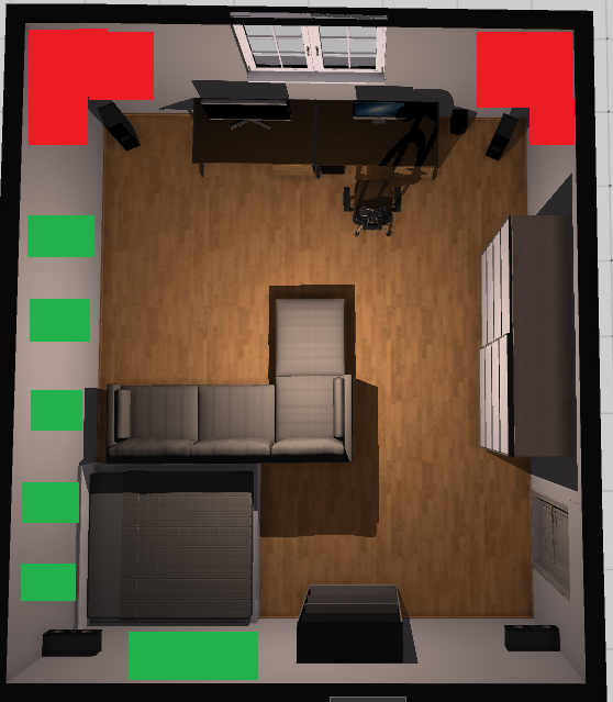

Ich habe einfach mal auf die schnelle eine ungefähre Aufstellmöglichkeit der Diffusoren und Absorbern erstellt.
Was meint ihr dazu?
Rot wären die Absorber und Grün die Diffusoren
[Bild: i8bpq4cw.png]

Hi Wuehler,
du hast oben von Andreas, Christoph und Joachim schon einige gute Tips bekommen. Bevor du einfach nach Gefühl Absorber und Diffusoren verteilst, schau' dir diese Hinweise mal genauer an.
Eine wirklich gute Raumakustik kriegst du ohne Messen oder einen erfahrenen Akustiker (der dann aber auch misst!) nicht hin.
Eine günstige Möglichkeit zum Messen ist REW (siehe Link oben) mit dem UMIK-1 Meßmikro für ca. 80€. Das ist billiger als versuchsweise Absorber oder Diffusoren zu kaufen, die du wegen Klangverschlechterung oder ausbleibender Verbesserung wieder wegschmeißt.
Die gezielte Platzierung der Akustikelemente im Raum ist wichtig, deine skizzierte Anordnung solltest du dahingehend nochmal intensiv überdenken. Ich halte diese Anordnung für verschenktes Potential.
Ich würde (mit intensivem Hören nach jeder Veränderung und mit Messunterstützung!) für die ersten Schritte wie folgt vorgehen:
  • Vordere Boxen raus aus der Ecke, eventuell auch ein Stück vorrücken. Damit verringerst du Bassüberhöhungen, die du nachher wegdämpfen müsstest.
  • Raummoden/stehende Wellen (Bassüberhöhungen und Abschwächungen) abschwächen. Dazu gibt's Online-Rechner, siehe Gaga's Beitrag.
    Dabei ist der Einfluß der Holzdecke aber nicht mit drin. Die kann je nach Bauweise abschwächen oder sogar bestimmte Bereiche verstärken. Der Kleiderschrank ist auch ein Absorber oder Resonator. Sofa und Bett haben auch einen großen Anteil. Also: Berechnen und Messen!
    Bereite dich darauf vor, deinen Hörplatz zu verschieben. Wenige cm zur Seite oder nach vorne/hinten können beim Bass viel bewirken.
  • Frühe Reflektionen verringern. Die verschlechtern die Präzision und den räumlichen Eindruck und kommen von den boxennnahen Seitenwänden, von der Rückwand, von Decke und Boden. Einen wohl hörbaren Anteil hat auch der ungünstig nah stehende Kleiderschrank: Reflektion an der Schrank-Seitenwand, dann an der Raum-Seitenwand oder -Rückwand, das Ganze assymetrisch...
    Ich würde an der Seitenwand zwischen Lautsprecher und Kleiderschrank Diffusoren anbringen, aber möglichst symmetrisch, also auch gegenüber. Absorber helfen auch, dämpfen aber die Höhen.
  • Nachhallzeit des Raums frequenzabhängig messen und abstimmen. Zu viele oder die falschen Absorber machen (wie oben erwähnt) den Klang schlechter, es kann dumpf und leblos klingen.
  • Absorber und Diffusoren erstmal hinstellen, eventuell eine Spanplatte o.ä. als Hilfsträger nehmen, erst mit nachgewiesener Wirksamkeit festkleben o.ä..
Wer die Raumakustik wirklich versteht, kann mit wenig Geld viel bewirken. Viel Erfolg!
Gruß, Rolf

Hey,
wenn ich das Bildchen Deines Raumes so betrachte, denke ich (auch) zunächst mal an die mMn ca. drei wichtigsten Gegebenheiten für guten Sound: 1. Symmetrie, 2. Symmetrie, 3. Symmetrie Confusedhock: .
Das muss nicht sklavisch genau sein, aber stark unterschiedliche Reflektionscharakteristik ist nicht gut ... . Zb. ob der Schrank nicht hinten Platz hätte? Und dann rechts und links vom Sofa ein Regal? Und wenigstens die Haupt-Speaker, zumindest zu ernsthaft hören (Röllchen drunter ?), raus aus den Ecken.
Und erst dann mal schauen was es evtl. noch so braucht.
Grüße Fabian

fabel schrieb:... wichtigsten Gegebenheiten für guten Sound: 1. Symmetrie, 2. Symmetrie, 3. Symmetrie Confusedhock: .
Wie wahr. :thumbup:
#13
fabel schrieb:1. Symmetrie, 2. Symmetrie, 3. Symmetrie Confusedhock: .
Rudolf schrieb:Wie wahr. :thumbup:
Ich habe meinen Keller-Hörraum dahingehend auch nochmal optimiert. Rechts das Regel weg, links das Sofa. Die Lautsprecher sind so weit weg von allen Reflektionsflächen. Der Hörplatz ebenso.
Ansonsten gilt: Diffusoren kann man nie genug haben. Ich habe eigentlich keine glatten Flächen mehr im Raum.
Absorption mit Vorsicht einsetzen. Zu viel (sichtbare) Absorber machen den Raum im Hochton schnell stumpf. Tiefe Frequenzen absorbiert man deswegen am besten mit großen Absorberpaketen, deren Oberfläche aber zu großen Teilen verkleidet werden sollte. Die tiefen Frequenzen beugen sich herum, hohe werden reflektiert. Ich werde demnächst mal alle Maßnahmen in meinem Keller bildlich auflisten...
