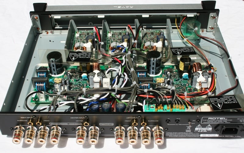

P.S. Habe gerade mal geschaut, was das für eine Endstufe ist, von innen sieht das ja echt "interessant" aus:
[Bild: image]
da stecken diese Module:
in der 1565
2x ICEpower250ASP (mit SN)
3x ICEpower250A
http://www.icepower.dk/en/solutions/speaker/ASP_SERIES
http://www.icepower.dk/en/solutions/speaker/A_SERIES
früher sahen Rotel Endstufen von innen auch deutlich besser aus Wink
