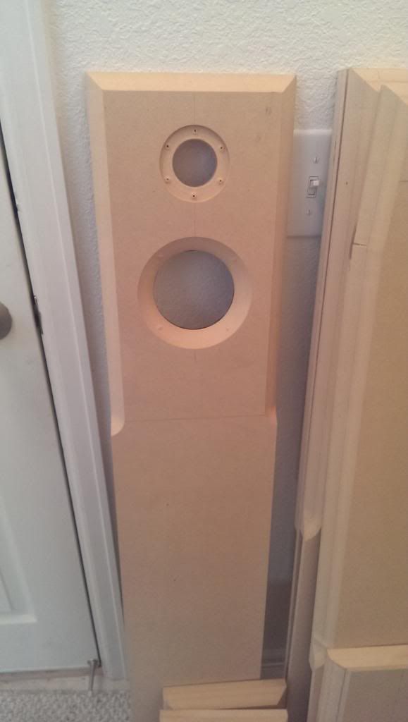

[Bild: IMAG0151.jpg]
Das ganze als Neumann 310 oder ATC SCM25 Klon mit dem DXT oben drauf als Nahfeldmonitor.
