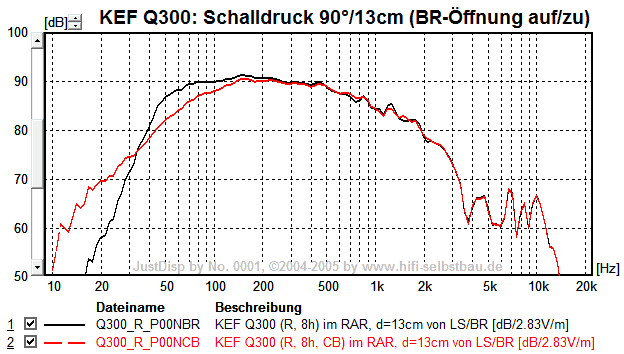

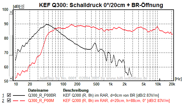

Die Q300 kennen wir zufällig sehr gut (s. http://www.hifi-selbstbau.de/index.php?o...cle&id=411). Uns war sie etwas zu warm im Grundtonbereich und etwas zu zurückhaltend im Hochtonbereich, aber insgesamt sehr ausgewogen ohne größere Fehler.
Von "Kistenklang" kann da eigentlich nicht die Rede sein, was auch die Messung des Schalldrucks direkt an der BR-Öffnung sowie der Vergleich BR auf/zu beweist:
[Bild: Q300_R_BR1.png]
[Bild: Q300_R_BR2.png]
  • WENN es ausgeprägte stehende Wellen im Gehäuse gäbe die nicht ausreichend durch Absorptionsmaterial bedämpft worden wären
  • DANN müssten die Resonanzen erfahrungsgemäß am Ausgang des BR-Rohres erkennbar sein (und nach Verstopfen des Rohres verschwinden)
Waren sie aber nicht (Störungen mind. 15 dB leiser als der Nutzeffekt bei 45 Hz)!
Damit bleibt es im Wesentlichen ein Effekt der tonalen Abstimmung. Leider lässt sich da passiv auch nicht viel machen, da der Hochtöner keinen höheren Pegel hergibt. Bei einer Aktivierung wäre da sicher deutlich mehr machbar und dann würde man sicher leicht hören, dass ein wenig mehr Mittel- und Hochton den "Kistenklang" wegzaubern würde.
