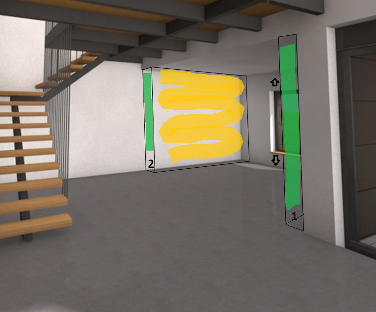

#5
Ich mag Einbauprojekte m.E. die beste Möglichkeit ein optisch minimalistisches Design mit gleichzeitig ordentlichen Klang zu bekommen!
Hier sind schon ein paar gute Punkte gefallen denen ich zustimme, auch wenn ggf. schon genannt m.E.:
- ist die Wohnwand ist viel zu unruhig (Teilung) und zu wuchtig, würde ich in dieser Form verwerfen
- Fenster über die gesamte Raumhöhe ziehen und ggf. etwas verbreitern
- würde mind. eine "Baffle Wall" bei 1 einziehen (die Strinseite (grün) würde ich mit verputzen , die Fläche (gelb) vollständig mit akustisch möglichst durchlässigen Stoff oder akustisch transparenter Leinwand bespannen (vgl. elitescreens AcousticPro hat eine schöne Struktur und nicht diese "Löcher"). LS dann dahinter, sehr cleaner look.
[Bild: 2fa4aqxm.png]
- alternativ auch an der Rückwand 2 eine solche Wand einziehen, wenn DBA und/ oder Mehrkanal gewünscht wird.
Vorteile sind dass man auch akustische Maßnahmen in den "Wänden" verstecken kann und Du die LS auch für den TV Ton verwenden kannst.

Genau das hätte ich auch gemacht. Und das Fenster dann so breit, dass nicht mehr viel Rand zu der Hifi Wand ist.

@BDE
Deine Punkte sind durchdacht und würden dann Sinn machen, wenn man das
Wohnzimmer Technik-orientiert baut - genau das tun wir aber nicht.
Ein DBA funktioniert nebenbei gesagt in diesem Raum nicht.
Mehrkanal würde sich auf maximal ein Paar Deckenlautsprecher beschränken,
um wenigstens auf 4.1 zu kommen. Aber selbst das wird wohl eher ausbleiben.
Akustisch hat der Einbau der LS in die Fensterwand den Vorteil, dass ich
die Reflexionen immerhin seitengleich bekomme - mit den LS an der langen Wand
habe ich rechts viel Glas und links viel Luft - das ist doch eher ungünstig.

vielleicht neigt ihr die Innenwände der Schrankwand ein wenig zum Raum hin nach außen, sonst habt ihr mit Mauer und Isolierung einen Lichtschacht von fast 1 m Tiefe.
Wenn die Lautsprecher versteckt werden sollen, davon gehe ich mal aus, dann kann man hinter dem Stoff die Schallwand auch nach innen neigen.
Spontan fallen mir da Manger MSW ein, sie sind auch im Studio wanderprobt und können direkt oberhalb des Subs arbeiten, sie sind zwar teuer, aber ersparen jede Menge Weichen- und Verstärkergedöns oder eben einen der neuen erstaunlichen Koaxe. So passt die kohärente Abstrahlung im Gegensatz zu konventionellen Lösungen und spart jede Menge häßlicher Fläche in der Schrankwand.

Ein DBA ist kein digitales Konstrukt, die Auslöschung würde funktionieren wenngleich -selbstverständlich- nicht ideal.
Da Du einen eigenen Musikraum bekommst würde ich im Wohnzimmer alles möglichst verstecken. Wie wäre es mit einer vorgesetzten Wand aus Gipskarton (würde ich so flach wie möglich bauen max. 150-200mm) und für die Dame dann einen Truhe vor/ unter dem Fenster einbauen (würde ich für den Kontrast Holz nehmen).
Dann:
1) "Unsichtbare" Lautsprecher und ggf. Subwoofer in die Wand einbauen (siehe https://www.lb-lautsprecher.de/Unsichtbare-Lautsprecher auch messtechnisch nicht soo schlecht vgl. Messungen in den *.pdf) mit DSP & Amp ansteuern.
2) Rechts und Links ein paar konventionelle LS versenkt einbauen und dann akustisch durchlässigen Stoff bündig zur Gipswand anbringen (von der Decke bis zum Boden = Streifen). Hat den Vorteil, dass man die gesamte Schallwand relativ einfach austaschen kann.
Kann man auch alles einfach via Sketchup selbst visualisieren, würde nur den Architekten fragen was man machen sollte um vor Schimmel vorzubeugen (Außenwand).

Zitat: dann kann man hinter dem Stoff die Schallwand auch nach innen neigen.
Dann habe ich an der Innenseite aber eine große Reflexionsfläche...
Ginge mit entsprechender Bedämpfung evtl.
Zitat:sonst habt ihr mit Mauer und Isolierung einen Lichtschacht von fast 1 m Tiefe.
Das Argument ist natürlich sehr richtig. Die Wände sind 46cm mit Isolierung stark.
Das Fensterbrett mag ca 20cm tief sein, mindestens weitere 25-30 cm müssten drauf kommen,
damit man dort auch sitzen kann.
Ich könnte mir eher vorstellen, evtl. die Isolierung außen "fliehend" zu gestalten.
Innen brauche ich ja gerade die Tiefe.
