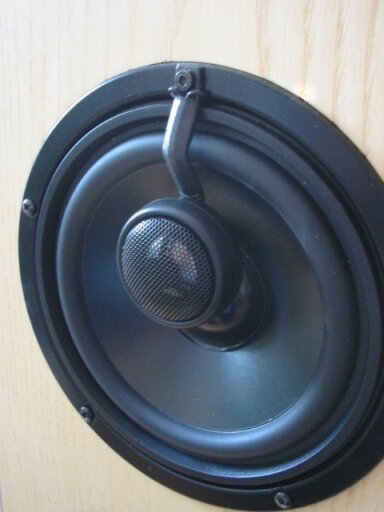

Wenn Du gebraucht ein Paar Visaton SC4ND erstehen kannst, ist das ein wundervoll natürlicher LS (ja ich weiß, ist nur 6,5"):
http://www.visaton.de/vb/showthread.php?t=8317
[Bild: koax-why-halter.jpg]

Aber der aus dem Link sieht sehr interessant aus. Es wird schon einen Grund haben, wieso du gebraucht geschrieben hast, aber hier gibt es ihn doch z.B. auch neu: https://www.muekra.de/sc4nd-4.html Oder ist das ein Anzeigefehler im Shop?
Die Box sieht auf jeden Fall auch interessant aus.
