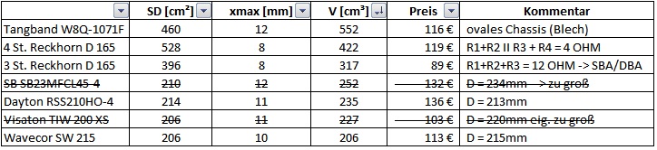

Für meine KH120 habe ich mich auch auf die Suche nach einer neuen Sub-Unterstützung gemacht:
[Bild: wmpy4vf5.jpg]
Heut ist miniDSP HD o.ä. und ausreichend Leistung recht preiswert zu beziehen, daher beziehe ich mich bei der Auswahl auf das Verschiebevolumen. Simus wurden selbstverständlich auch gemacht...
