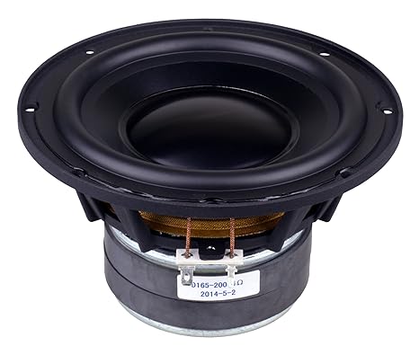

Schließlich, um das Maß voll zu machen, noch der 17er Subwoofertreiber D-165 von Reckhorn mit brettharter Alumembran ordentlichem Überhang von 8 mm und sonst ebenfalls überzeugenden Messwerten, der mit 30 Euro auch noch richtig günstig ist und mehrfach eingesetzt und entzerrt eine gute Performance auch in geschlossenen Gehäusen bieten müsste. Das müsste man sich mal anhören.
[Bild: 71HtdYikj3L._SX466_.jpg]
Reckhorn D-165 (Quelle: http://ecx.images-amazon.com/images/I/71...SX466_.jpg)
