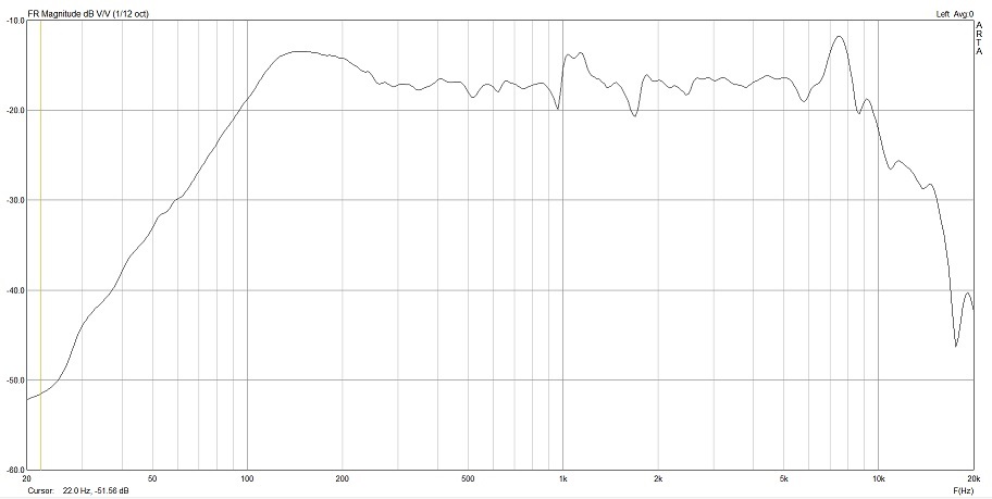

danke für die vielen Meinungen. Ich habe jetzt beschlossen, ein Test- und Bastelprojekt daraus zu machen und ihn zusammen mit dem OT-57-148 in ein geschlossenes 3,3L-Gehäuse zu setzen. Das Ganze versuche ich dann zu messen und ein bisschen glatt zu ziehen, für die Gartenhütte wird's hoffentlich reichen. Die Gehäusegrösse kam eher zufällig zustande, ich hatte vom "Little Susi"-Bau noch ein optisch versautes Gehäuse hier rumstehen, das ich jetzt zum Testgehäuse gemacht habe. Zum Anfang hab ich mal versucht, den Dynavox zu messen, das hier kam dabei raus:
[Bild: dy103-9a.jpg]
Gemessen habe ich mit einem unkalibrierten Behringer ECM8000 und einem ESI 1010e PCIe-Interface. Abstand Mikro > Treiber ca 5cm, konnte jetzt nicht so laut machen, da meine Tochter schon schläft... Ich hoffe, man kann trotzdem das Eine oder Andere daraus sehen.
Wenn ich morgen wieder bohren kann, kommt mal noch der Hochtöner dazu, mal schauen, wie der so aussieht...
Vielleicht will ja in der Zwischenzeit schon mal jemand was zu der TT-Messung sagen... und wenn's nur ist, dass ich was falsch gemacht habe und sie nicht zu gebrauchen ist... Big Grin

#13
Moin Lars,
LarsNL schrieb:Vielleicht will ja in der Zwischenzeit schon mal jemand was zu der TT-Messung sagen... und wenn's nur ist, dass ich was falsch gemacht habe und sie nicht zu gebrauchen ist... Big Grin
dann sei das hiermit gesagt.:pBig Grin
Du hast imho im "semi Nahfeld" gemessen - entweder Richtig Nahfeld, wenige mm vor der Dustcap -> Messung ist nur im Baß / Grundton gültig (ungefenstert messen).
Oder im "richtigen" Fernfeld - streng genommen 3x Schallwand Diagonale, für Hobby Zwecke geht auch mindestens 3x Schallwandbreite entfernt.
Fernfeld wird gefenstert um Raumreflektionen auszublenden.
Du warst im Arta im FR1 oder FR2 Modus - Imp Modus ist besser - dort kannst du die Impulsantwort bei Fernfeld fenstern.
Vertief dich besser noch mal ins Arta Kompendium.Smile

#16
LarsNL schrieb:Ich hoffe, man kann trotzdem das Eine oder Andere daraus sehen.
Eine Messung in 5 cm Abstand ist ausgezeichnet um sich einen ersten Eindruck von einem Chassis zu machen. Keine Verfälschung im Bass durch dem Baffle-Step, keine Auslöschungen im Hochtonbereich und auch wenig störende Raumeinflüsse.
Man sieht einen lehrbuchmässigen Anstieg mit 12 dB/Oktave unter 100 Hz, dann die Überhöhung zwischen 100 und 200 Hz, die durch die hohe Güte verursacht wird. Weiter geht's mit einem linearen Bereich bis 1 kHz, wo dann die ersten Resonanzen auftreten. Schliesslich endet der Verlauf mit der oberen Resonanz bei 7.5 kHz und danach geht's in den Keller.
Für mich wirkt das doch schon sehr glaubwürdig und aussagekräftig. Smile

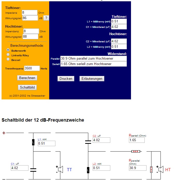

Ich hab gestern noch etwas mit Arta gespielt, bisher hab ich aber noch keine gescheite Imp-Messung hingekriegt. Keine Ahnung warum, aber im IMP-Modus kriege ich nahezu keinen Ausschlag, egal ob mit Sweep oder mit periodischem Rauschen. Die Impulsantwort ist nahezu nicht sichtbar. Gleiche Einstellungen bei einer FR1-Messung ergeben eine Kurve vergleichbar mit der oben geposteten. Ich werde mich nachher nochmal ransetzen und schauen ob ich das hinkriege. Dann mache ich auch nochmal Messungen in verschiedenen Abständen.
Vorher wollte ich nochmal zum (Apotheken)-Elektroniker hier um mich mit ein bisschen Grundausstattung zu versorgen. Blöde Frage vielleicht, aber kann mir jemand einen Tipp geben, was ich sinnvollerweise an Kondensatoren, Widerständen und ggf. Spulen holen sollte? Wie gesagt, der Laden ist heftig teuer, von daher hier erstmal nur das nötigste, den Rest werde ich dann online bestellen... Kondensator 100-200uf steht schon mal auf der Liste, da ich sowieso neu kaufen muss: welchen genauen Wert am Besten?
Danke für Eure Mühe!
Gruss,
Lars
Edit: um das noch etwas konkreter zu machen: ich würde gerne erstmal eine Trennung von HT und TMT erreichen, ausserdem den GHP für den TMT. Um den Frequenzgang der einzelnen Treiber wollte ich mich dann Schritt für Schritt kümmern... wenn der Ansatz verkehrt ist, gerne sagen!
Nochmal Edit: Der Weichenrechner bei Strassacker empfiehlt für die 12db-Weiche folgende Werte und Schaltung:
[Bild: weiche_12db.jpg]
Kann ich das als Anhaltspunkt nehmen?
#19
Hi. tipp, hole dir für den GHP einfach 22, 47, 68, 100, 220 uF Elkos, dann kannste experimentieren
Einfache Rauhe Ausführung sollte reichen und sind preiswert. Könnte mir aber denken, dass Du auch einen größeren Wert als 300 Benötigst.
Und als Online Weichenrechner würde ich den empfehlen: https://www.hifi-selbstbau.de/index.php/...en-rechner
Ist auch ein guter Grundlagenkurs dabei Smile
BassCad kann das auch sehr gut, der gibt in der aktuellen Version auch eine GHP Kondensator Empfehlung. http://www.selfmadehifi.de/basscad.htm
LG Olaf_HH
IGDH e.V.
#20
Grundausstattung sollte man nicht in der Apotheke kaufen. ...ich habe meine bei Pollin zusamengesucht. Die sind nur bei den Induktivitäten nicht gut aufgestellt.
Oder z.B. hier:
http://www.eibtron.com/epages/eibtron.sf...wwodsnAGCg
Die haben auch Folienkondensatoren .... aber geeignete Spulen finde ich auch nicht.
Online Weichentools beruecksichtigen in der Regel den Impedanzverlauf des Lautsprechers nicht und deswegen sind die Ergebniss in der Regel weit daneben. Boxsim (oder aehnliche Tools) und selbt gemessenem TSP, Impedanz- und Frequenzverlauf ist das was wirklich funktioniert. ... auch für GHP.
