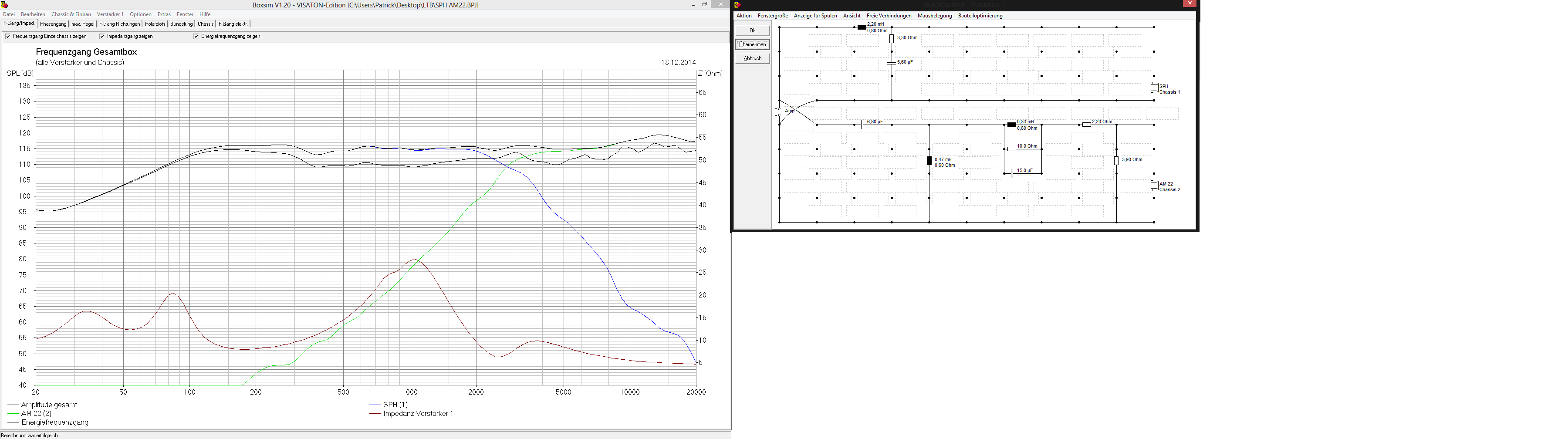

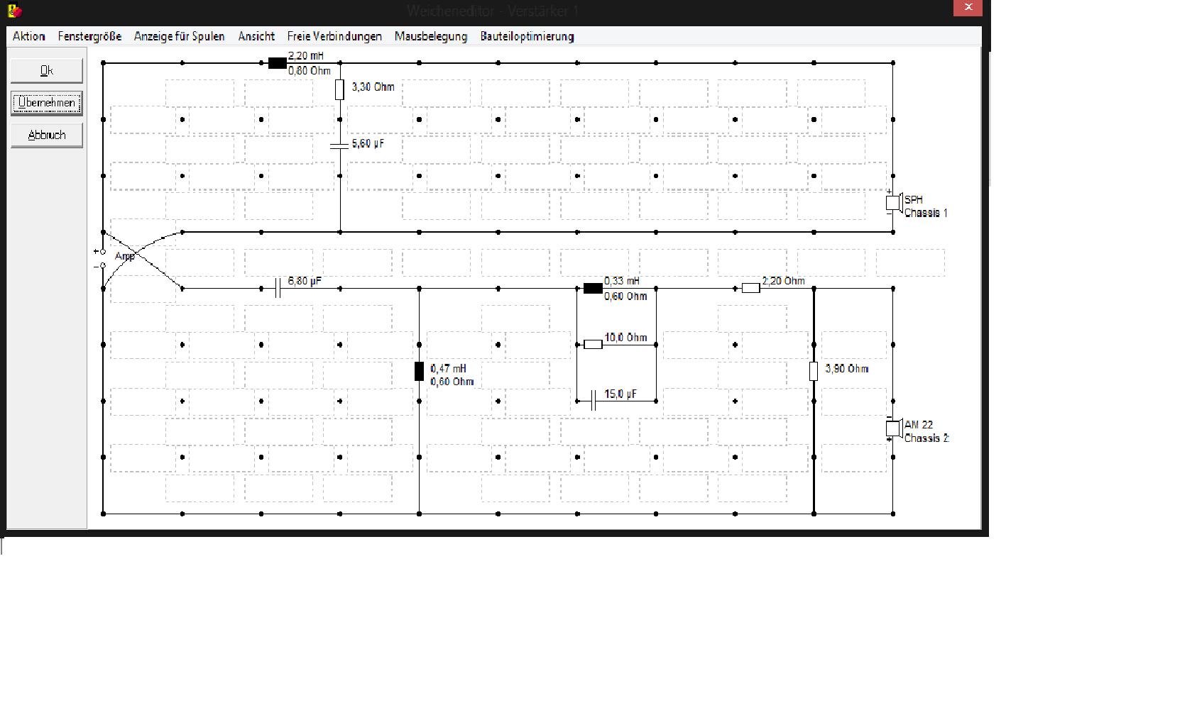

ist das so ok ?
[Bild: y3tkygvz.png]
Boxsim datei
SPH AM22.BPJ
Angehängte Dateien
.bpj   SPH AM22.BPJ (Größe: 44,41 KB / Downloads: 161)

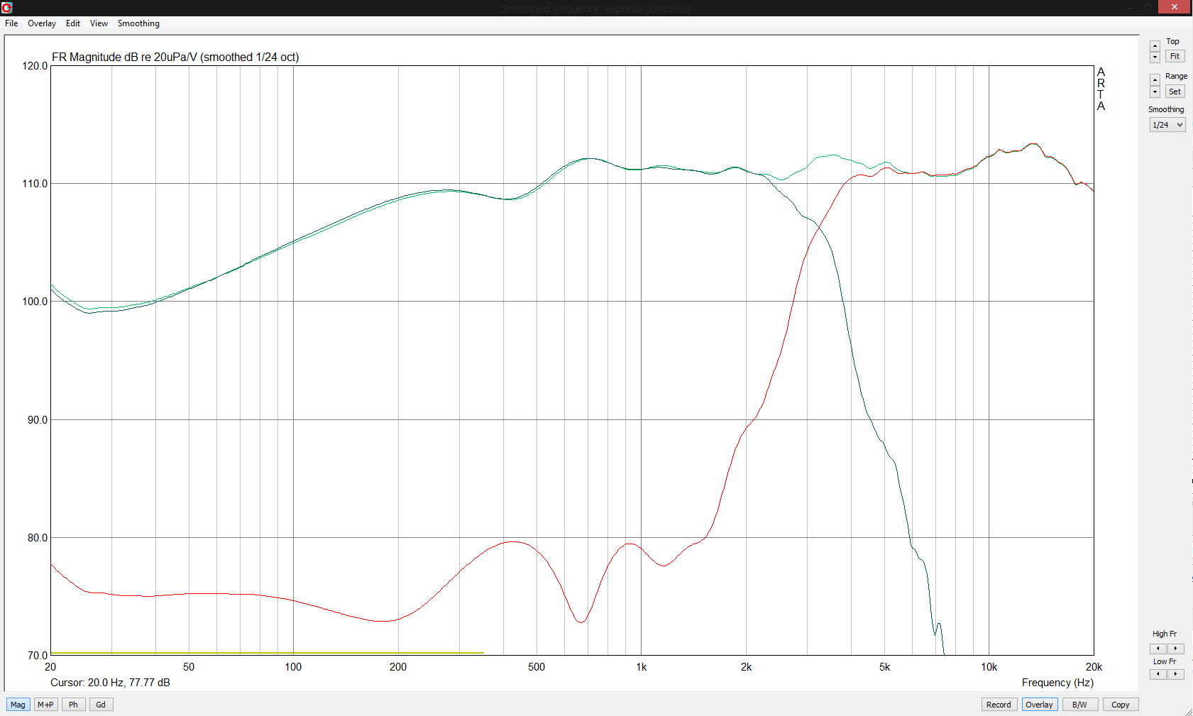

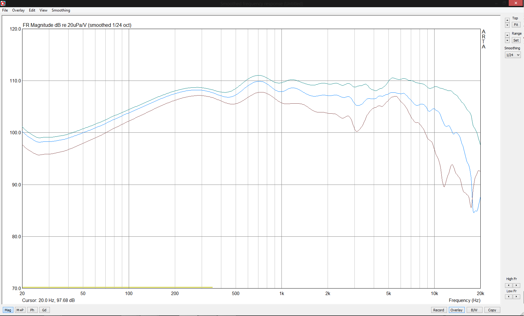

#62
So sied man es hoffentlich besser
[Bild: rlt66oij.png]
[Bild: aiozsyjd.png]
Gruß Patrick
Angehängte Dateien
.bpj   SPH-AM22 von PK2300.BPJ (Größe: 44,4 KB / Downloads: 176)

Zitat:Basieren die eingegebenen Chassis-Daten auf eigenen Messungen?
Ja im abstand von 60cm von der Schallwand, mehr gibt der Raum nicht her.
Zitat:Sind die Frequenzgänge evtl. nur eingetraced?
was bedeutet "eingetraced" ?
Zitat:Warum hast Du die TSP nicht eingegeben?
Ich dachte das muß/soll ich nich nicht da, ich alle benötigten daten von der Amplitude, Phasen und Impedanz beziehe
Nachdem ich die messungen gemacht und in Boxsim geladen hatte, habe ich beim AM22 ein 10µF und eine 0,33mH Spule eingegeben und diese auch an den AM22 angeschlossen und die Messung stimmt mit dem ergebnis vom Boxsim überein. Vondaher gehe ich davon aus das das so stimmt
Gruß Patrick
#66
Die TSP sind eingegeben Le 1,2,3 und Re2,3 sind aus der gemessenen Impedanz berechnet
Zitat:Wenn die Messungen korrekt durchgeführt wurden, sieht Dein Frequenzgang doch gar nicht schlecht aus. 60 cm Abstand sind zwar ein wenig knapp, könnten aber bei der Schallwandbreite schon zu brauchbaren Messungen führen.
Die Messungen habe ich auf Smoothing 1/12 geglättet und die messung sind bis ca. 700Hz zumindest von meiner sicht her glaubhaft, darunter sied es anders aus.
Also Simuliere ich damit mal weiter, das Ergibnis bei der finalen Messung wird mir schon sagen ob was falsch ist Smile
Edit: kann ich die hochgeladene Datei die ich nicht brauche irgentwie löschen, mag den Server nicht voll spamen?
Gruß Patrick

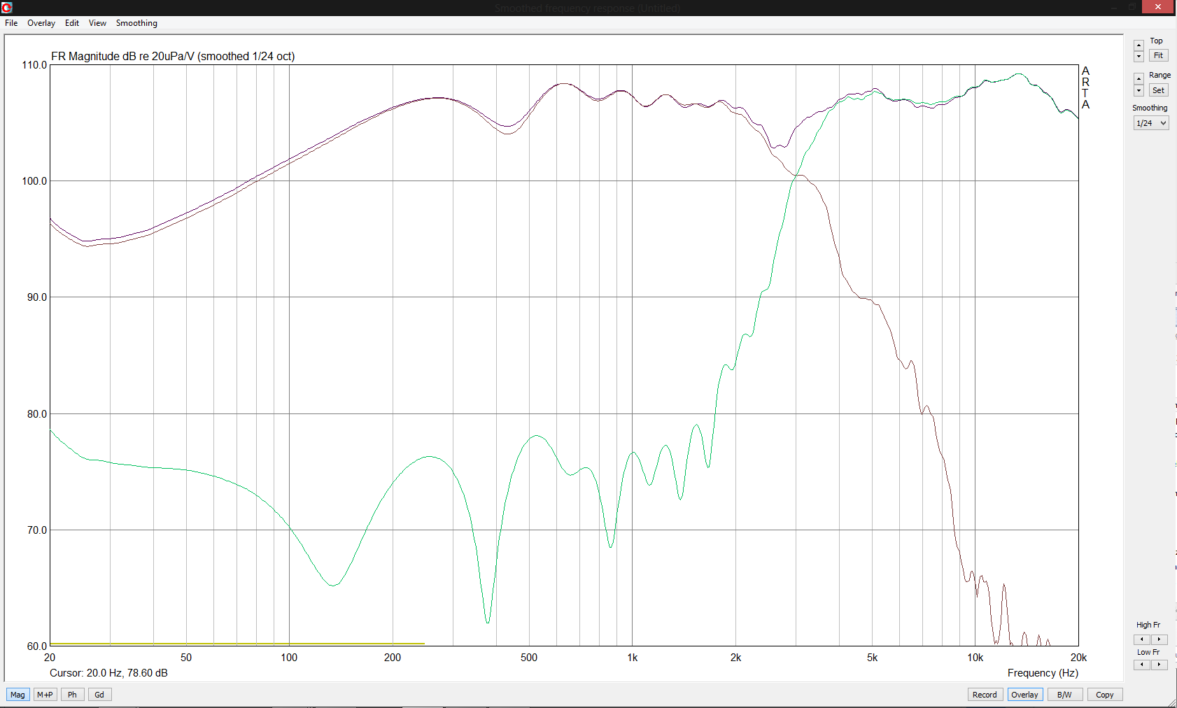

#67
Zitat:schade, dass Du geglättet hast, aber so ist es nun.
Die enderung wahr aber kaum sichtbar.
Das Ergebnis Deiner Simulation, das ist spannender als Weinachten Big Grin
[Bild: 9zp9bb32.png]
Gruß Patrick

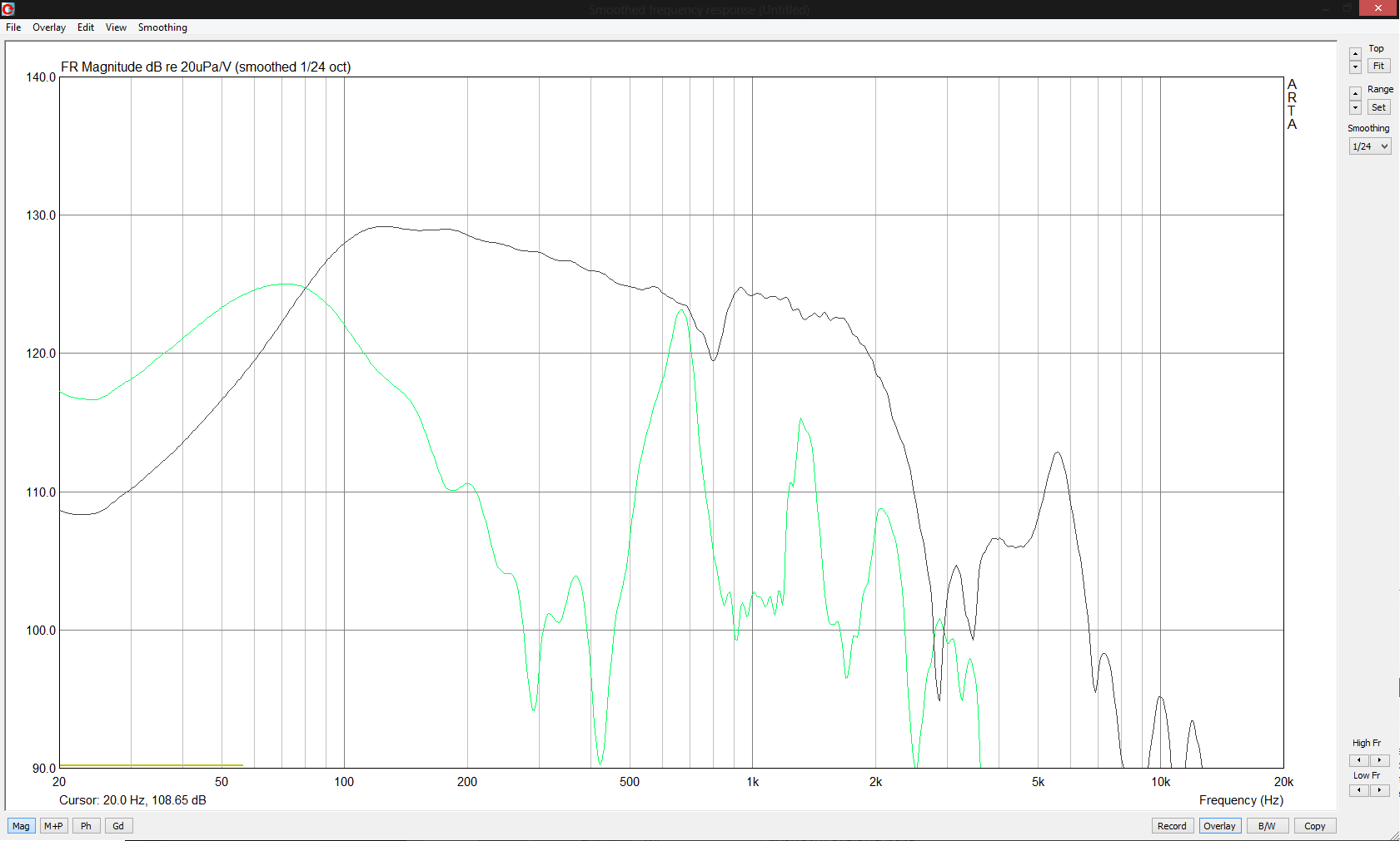

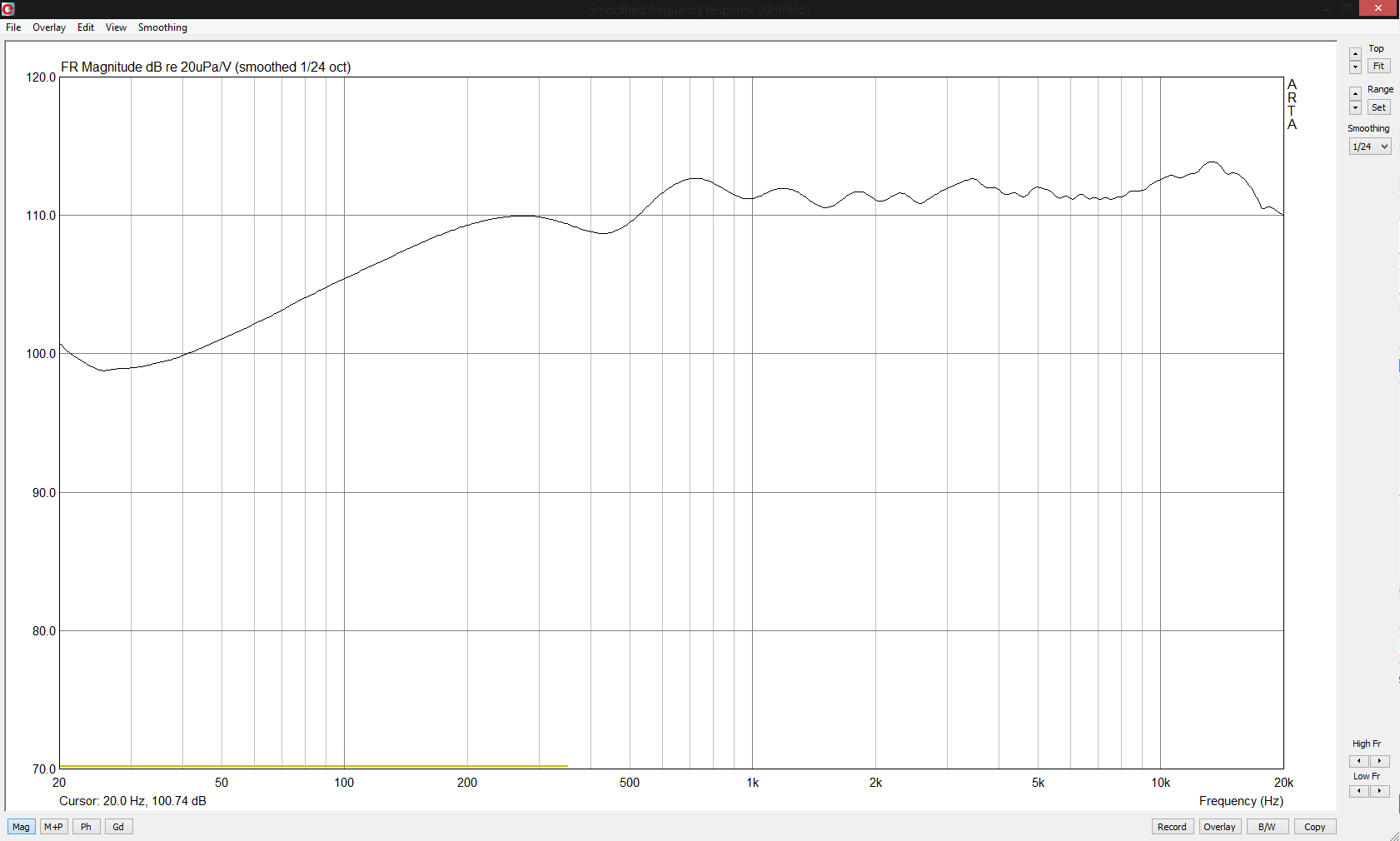

Hier mal eine Nafeldmessung mit Port
ich finds gruselig, also der Port wird mit Scale amplitude mal 2 gerechnet, weil SPH + Verstärkung oder?.
hier ist der Port noch so wie er gemessen wurde
[Bild: k4c9t73l.png]
Gruß Patrick
#74
Hallo
Du hast genau im Bereich der Übernahme HT/TMT eine deutliche, Senke, empfindest den Klang in Selbigem als "dumpf", und schiebst das dann auf die (den) Treiber?
Stimm doch erstmal linear ab und schau dann weiter.
Alex 2. Vorschlag sieht sehr gut aus ... vlt. darf es sogar eine 1dB Überhöhung um 3kHz werden, weil der TMT da halt schon etwas weniger Energie in den Raum abgibt!
Das die Senke nicht von Kantendiffraktion kommt ist wunderbar!
lg
#75

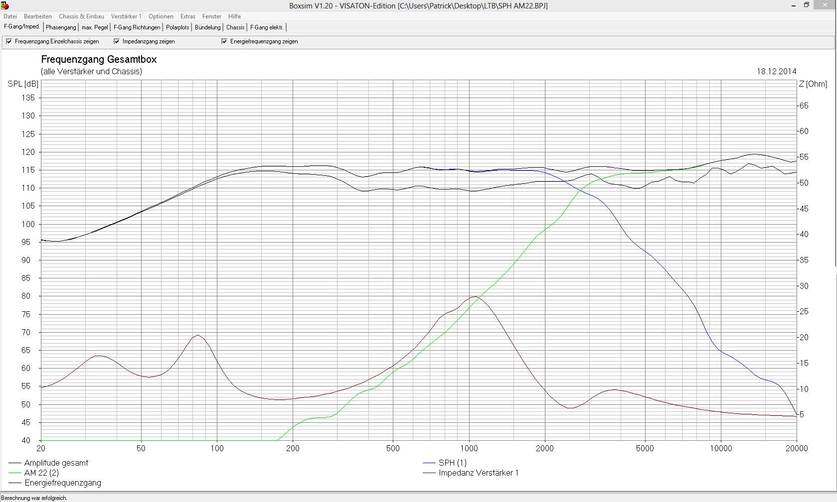

Glück gehabt hatte mit ein paar deteil änderung noch alle Teile da
Sagt mal wie kommt ihr drau gerade die Bauteile zu verwende, da würde ich nie drauf kommen.
URL=http://www.directupload.net][Bild: imja3vwi.png][/URL]
#76
Das sieht gut aus!
Jetzt noch 15, 30 und 45°, vlt. noch Zweige, und vA. anhören ob sich im problematischen Bereich was verbessert hat!

#78
Hier die messungen unter winkel
Grün 15°
Blau 30°
Rot 45°
[Bild: lyg8d3kp.png]
Bei bestimmten Männerstimmen ist es immernoch dumpf, aber längst nicht mehr so wie vorher, damit kann ich leben :thumbup::yahoo:
Gruß Patrick
#79
und die einzelnen Zweige, die Beule zwischen 3-4 kHz stört mich bisher nicht, ansonsten bekomme ich den warscheinlich mitt einem Widerstand weg
[Bild: hqf7vmvw.png]
