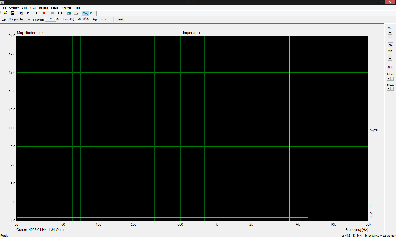

Der Keramik Widerstand hat laut Multimeter 1,3Ohm
[Bild: pp3ehpeq.png]
ab ca 6k Hz steigt der widerstand an! sonst springt der von 1,33 bis 1,34 hin und her
Gruß Patrick

Moin Patrick,
hast Recht, sieht ok aus.
Dass die Messung bei extremer Spreizung Ungenauigkeiten zeigt, könnte besser laufen, ist aber in meinen Augen vertretbar.
Es wäre evtl. aber hilfreich, Widerstände zu messen, die im Bereich der Töner liegen (6,8 oder 8,2).
LG Gazza

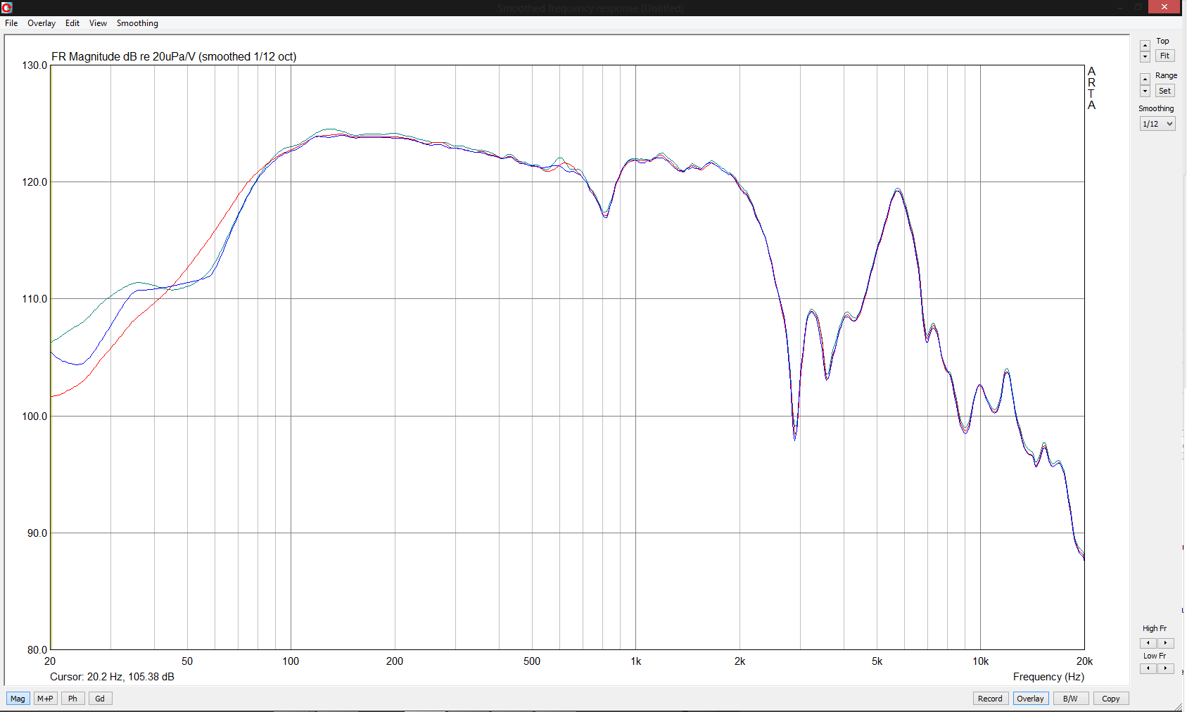

#57
Zitat:Ja, das habe ich gestern zu später Stunde verdreht ... Sorry dafür... Dat Rohr mud länger!
Also etschuldigen brauchst du dich dafür nicht :bye:
Rot ist mit komplett verschlossenen Port
Grün ist mit wenig Dämmung
und Blau ist mit über die hälfte des Gehäuses mit Dämmung
Den Port hatte ich mit geprestem Noppenschaum von vorne bis hinten und zeigte keine verbesserung
[Bild: lmz9l68y.png]
Gruß Patrick

#59
Zitat:EDIT: Sehe gerade, dass Du mit mehr Dämpfung experimentiert hast. Dann bleibt imho nur die Sickenresonanz. So das so ist, musst Du damit leben. Hörbar wird es eh kaum sein...
Warum ist das bei der Samira nicht so arg bei dem Zweiten SPH siet es genauso aus Big Grin
Zitat:Eine (Sicken)-resonanz
ist wenn das Chassi durch sein Material/größe/gewicht..... bei höheren Frequenzen nicht mehr formstabil bleibt und quasi anfängt sich zu verformen, die Membrane wellen schlägt. Richtig ?
Wenn das nicht viel ausmacht und man es nicht beheben kann, kann ich auch damit leben.
Gruß Patrick
