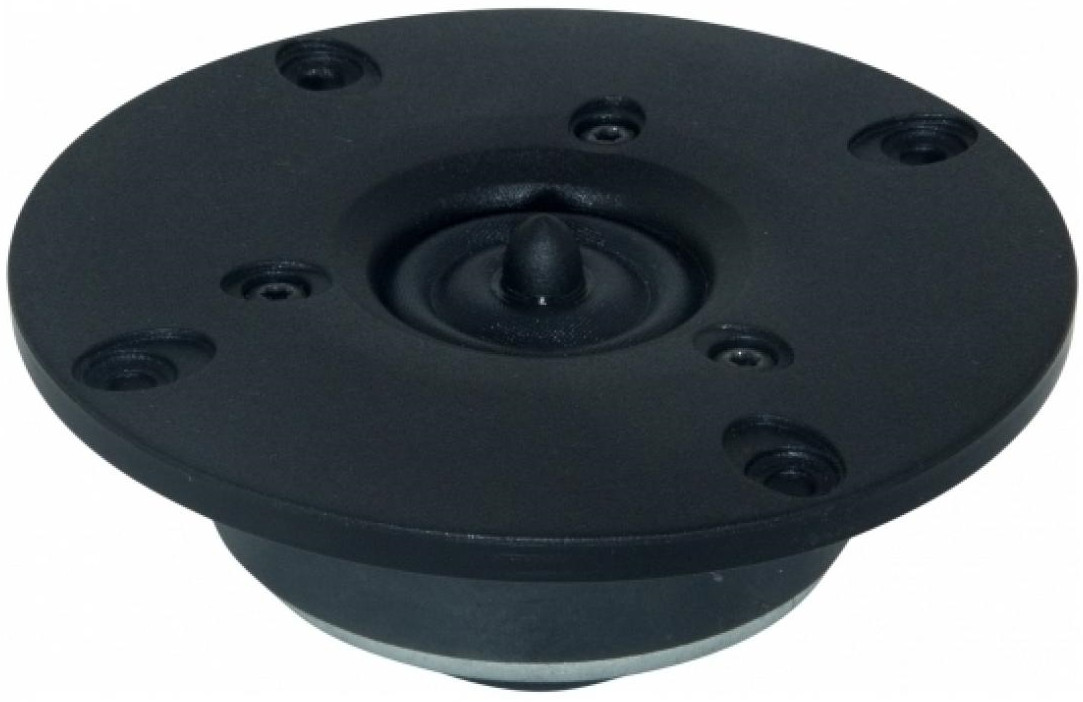

eine Weichkalotte, Gewebe oder Suprynol sind auf jeden Fall Biegewellenstrahler. Da war dann daraus die letzte Konsequenz mit heute noch sehr vielen Fans und toppaktuell.
http://www.lautsprechershop.de/chassis/i..._gross.jpg
Konushochtöner muss man mögenBig Grin ... mir haben bis jetzt nur ganz wenige geschmecktSad.
