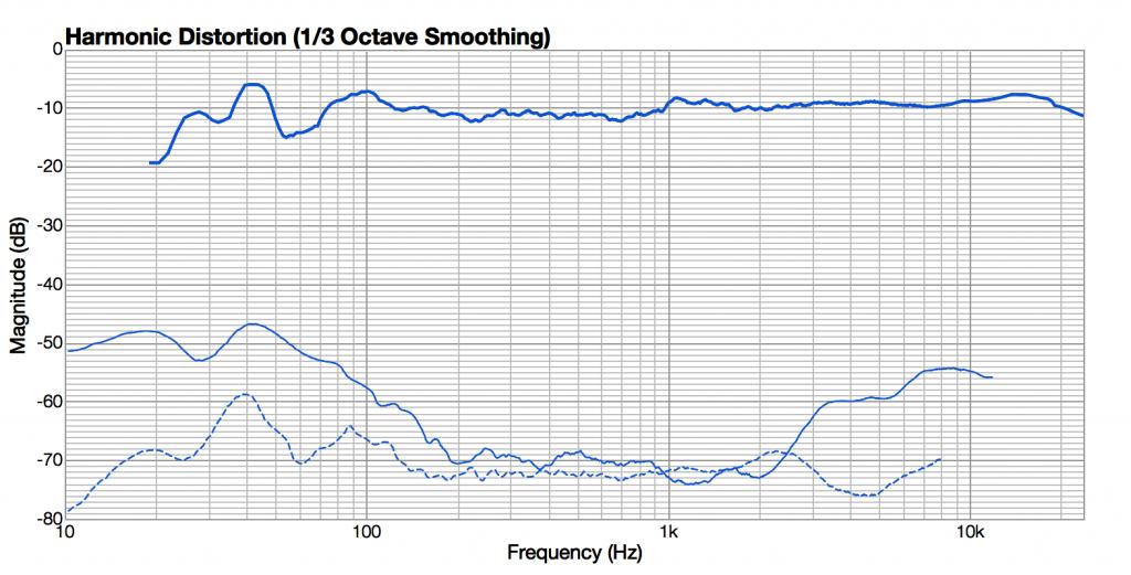

Zu den Verzerrungen: Beim neuen Cell-Treiber hat Accuton die Verzerrungs-Messungen einmal unbeschaltet und einmal beschaltet angegeben.
http://www.accuton.com/drivers/detail.ph...=4&appID=2
(Siehe Sektion "Harmonic Distortion").
D.h. beschaltet/"in real-life" sehen die Verzerrungen besser aus.
Hier ist die System-Verzerrungs-Messung von den Wavecor Ardents (90dB):
http://www.htguide.com/forum/attachment....ntid=23697
Man beachte, dass ab 2,7kHz der Scanspeak-Be-Hochtöner übernimmt. Zum Vergleich: Der erhöhte K2 beim "Maßstäbe setzenden" D3004-6640 ist bei Timmermanns Messungen ebenfalls zu sehen, dort mit ~0.25%. Was den Mittelton betrifft sieht das für meine Augen sehr, sehr gut aus.
VG Matthias

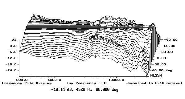

Ich habe mich mal flux auf die Suche nach Messungen zum Abstrahlverhalten von Konstruktionen gemacht die Accuton MTs nutzen –*bei Stereophile mit der Google Bildersuche wird man immer schnell fündig.
1. Avalon Acoustics Indra (mit "Ohren")
[Bild: 1008Avafig5.jpg]
2. Marten Django XL (ohne "Ohren")
[Bild: 912marten.fig5.jpg]
3. Lumen White Whiteflame (mit "Ohren")
[Bild: Lumfig5.jpg]
Klar, ohne Trennfreq. und genaue Gehäusemaße zu kennen, kann man das nur sehr grob den Treibern zu ordnen, aber bis auf die Lumen (#3) scheint bei den Beispielen der Accuton horizontal nicht gut eingebunden zu sein. Verwunderlich dazu: Bei der Lumen scheinen die Trennfreq lt. Stereophile bei 180 Hz und 4 kHz zu liegen, also verhältnismäßig hoch/tief und die Verwendung von "uses a total of seven components" lässt auf 6 db/Oct Filter schließen. Vielleicht orientiert man sich daran Smile

Klirr war aus zwei Gründen für mich wichtig.
1. Anhand der Klirrmessung die mir VOR dem Kauf des C079 bekannt waren (KT 3/02 und von der Herstellerseite[url=http://www.diy-hifi-forum.eu/forum/[Bild: picture.php?albumid=1669&pictureid=29398]])[/url] konnte ich erkennen, dass der Antrieb "ok" ist und keine Mätzchen mit K3 über 1% oder dergleichen produziert. Daraus schloß ich, dass auch damit zu rechnen ist, dass IMD im Bandpass-Betrieb niedrig sein wird. Die TB-Kalotte in DIESER Kategorie zu toppen war nicht das Ziel. Mir ging es nur darum, dass ich insgesamt auf einem niedrigen Niveau liegen werden.
2. Meine Klirrmessung in diesem Thread dienten dazu, die Unterschiede in der Polkernbedämpfung heraus zu finden.
