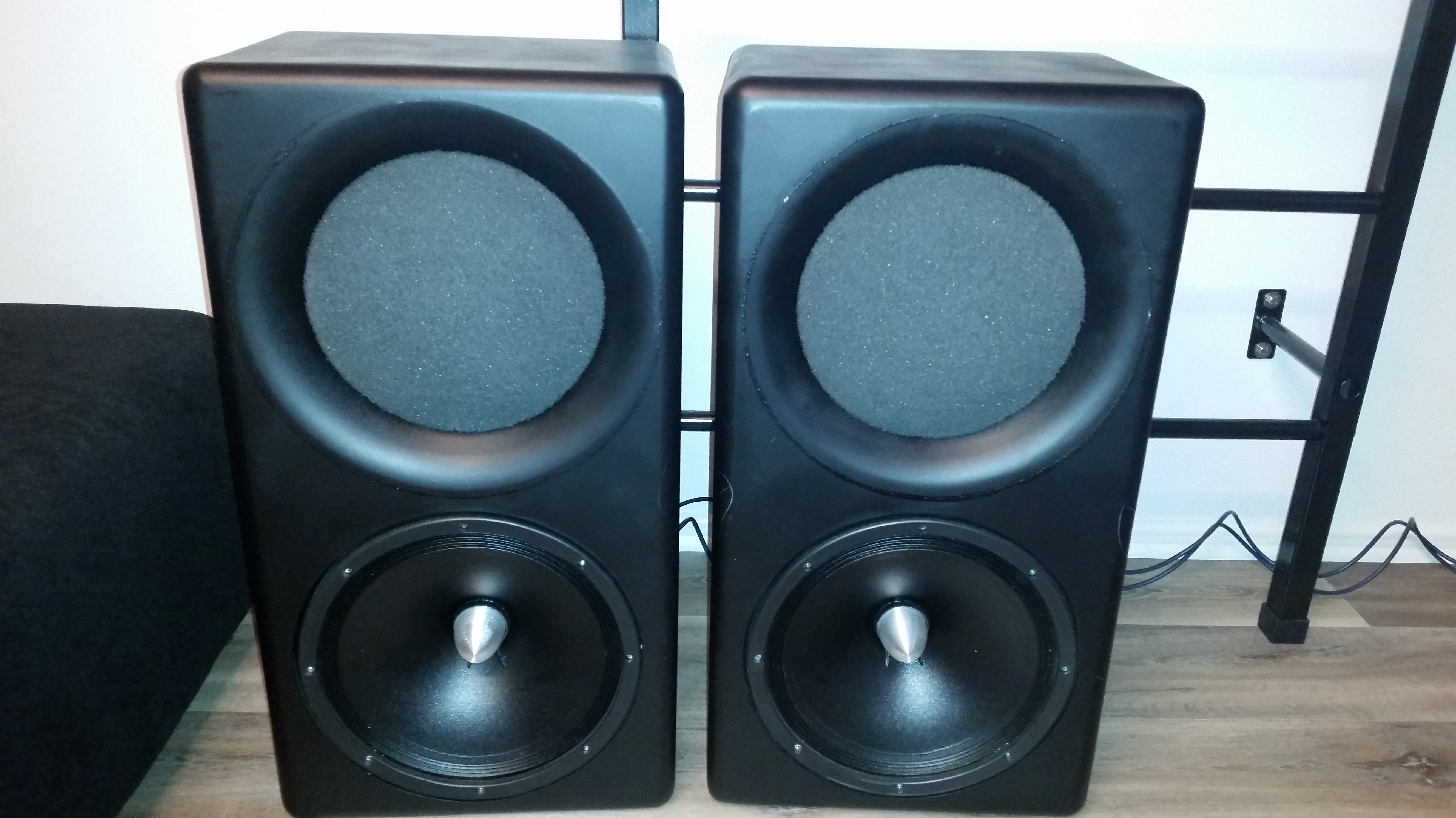

Heute war der Kollege aus Berlin da, damit ich die neuen Lautsprecher Probe hören konnte.
Das Gehäuse ist zwar nicht in Perfektion zu Ende gebaut, aber das sind Kleinigkeiten die ich beheben kann und werde.
Ich muss auch sagen, dass was Geddes da abgeliefert hat finde ich schon nicht wirklich professionell.
Die Schallwand wurde von Geddes gebaut und das WG angekoppelt.
Schaut auch mal den miesen Übergang an. Sowas kann man doch normalerweise nicht verkaufen, vor allem zu den aufgerufen Preises von Ihm :o
Naja, sei es drum... Das bekomme ich hin.
Das mit dem aufpumpen des Gehäuses werde ich direkt verwerfen... Die sind so groß... Dagegen sind die Menhir-S wirklich winzig.
Heißt es kommt ein Standfuß drunter, es wird gespachtelt, geschliffen und neu lackiert.
Zum klanglichen kann ich noch nicht ganz so viel sagen, da ich die Lautsprecher nur notdürftig aufstellen konnte und nicht im Raum eingemessen habe.
Aber das was ich bisher gehört habe gefällt sehr gut.
Die Mitteltöner von AE Speakers sehen sehr hochwertig aus. Optisch mache die jedenfalls was her.
Der "Schaum vor Mund" ist zwar etwas gewöhnungsbedürftig, habe ich so auch noch nie irgendwo gesehen, aber wenn es hilft Smile
Jetzt Heißt es einen passenden Standfuß für die 30kg Trümmer zu finden der zwischen 50cm und 60cm hoch ist.
Vielleicht hat noch jemand zwei Stück über?

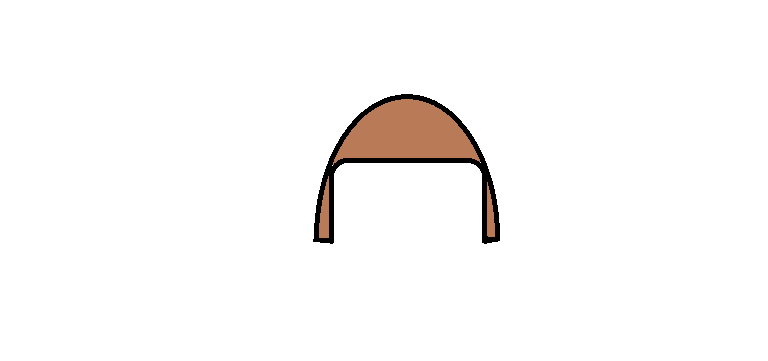

Wuehler schrieb:Hier mal eine Skizze der Bretter.
[Bild: s2q2cqn9.png]
Das würde in jedem Fall unglaublich stabil.
Ich finde es etwas schade, dass das zusätzlich mögliche Volumen nicht genutzt wird.
Du könntest ja noch mal eine TT-Simu starten und schauen, ob etwas mehr besser wäre.
Dann die Rückwand aus dem vorhandenen Gehäuse fräsen, die verrundeten (hinten noch abgespeckten) Teile verleimen und mit mehreren Schichten Biegeholz abdichten...
#25
Es geht einfach nicht. Die werden ansonsten 50kg und noch schwerer... Und vom Stellplatz ist das das Maximum.
Wie gesagt, Plan ist verworfen.
Gehäuse bleiben wie sie sind.
