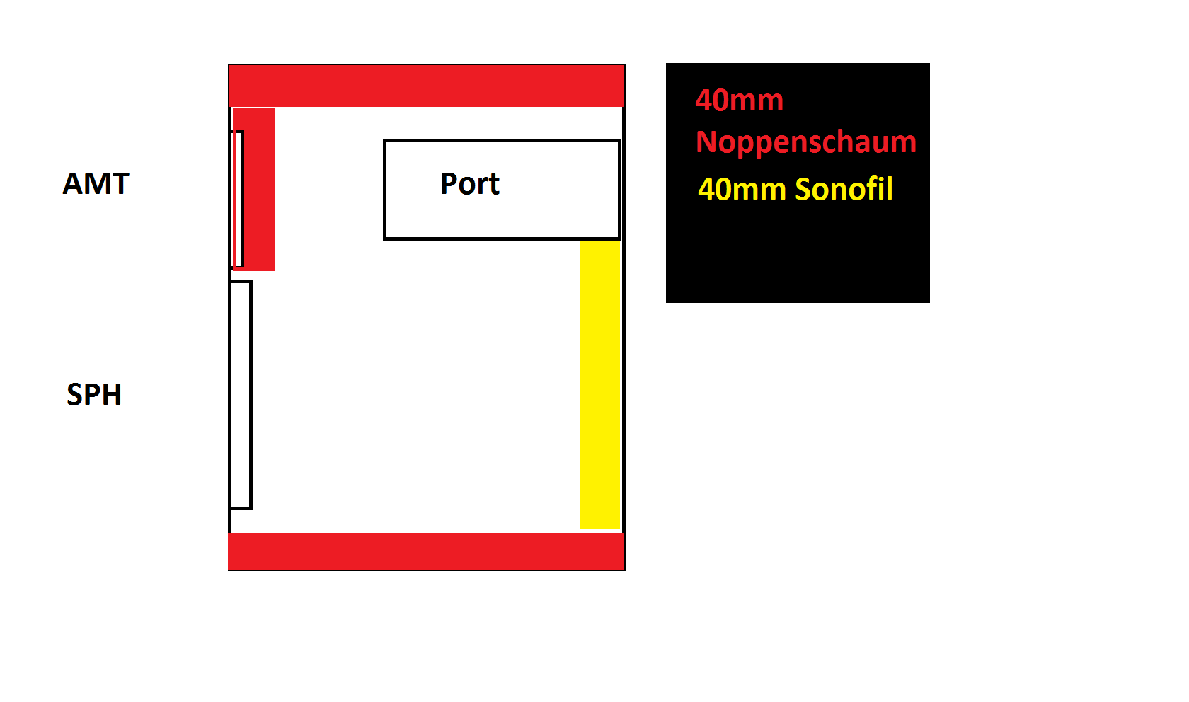

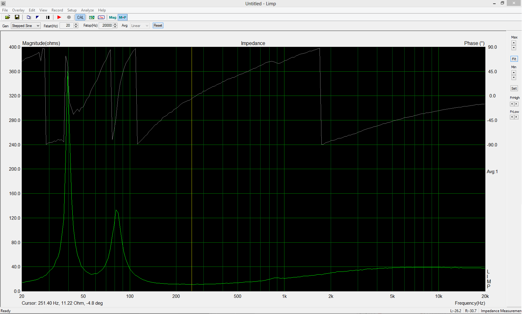

Bei 900Hz war ein großer Buckel jetzt habe ich das Gehäuse mit Sonofil Wattebeuchen beschmissen, der Buckel ist zwar noch da aber kleiner bekomme ich den nicht.
Hat jemand noch eine heißen tipp woran es liegen könnte?.
ich habe über alle Noppenschaum und Sonofill nochmal das komplette Gehäuse mit 40mm Sonofill ausgelegt, das ist nicht eingezeichnet
[Bild: g4qjetij.png]
[Bild: nhky86h7.png]
Gruß Patrick

Hmm,
könnte evtl. die Resonanz vom BR Rohr sein....
Nach der Impedanzmessung scheint mir die Box schon zu stark gedämpft.

Die Beule bei 900Hz ist eine stehende Welle. Die kann man nicht durch Noppenschaumstoff auf Deckel oder Boden entscheidend daempfen. Dazu muss man in der Mitte der Box daempfen. Oder Du nimmst einen Rohrresonator.

hast du das Rohr mal verschlossen? Ist der Buckel dann weg? Ich vermute eher das Chassis. In diesem Bereich liegt typischerweise der Punkt, wo 17er aufhören kolbenförmig zu schwingen. Wenn die Chassis-Konstruktion sehr verlustarm aufgebaut ist, schlägt das schon mal in der Impedanz durch.
Von den Gehäuseabmessungen würde eigentlich nur die Stehwelle zwischen den Seitenwänden zu dieser Frequenz passen. Erfahrungsgemäß hat diese aber keinen großen Einfluß. Kritisch ist eigentlich meist die Stehwelle zwischen Schall- und Rückwand.
Allgemein zu der Interpretation des Doppelhöckers: Die Spitzen werden mit steigender Bedämpfung niedriger. Der Tiefpunkt zwischen den Höckern sinkt, wenn die Kopplung zwischen Chassis und Rohr gut ist und wenn das Gehäuse dicht und stabil ist. Bei dir könnte es eigentlich noch etwas besser aussehen. Hast du die Chassis abgedichtet? Gibt es eine Schwachstelle in der Gehäusestabilität (z.B. ein Terminal aus dünnem Plastik)? Ist die Bedämpfung in Nähe des Chassis- und Rohrendes zu dicht?

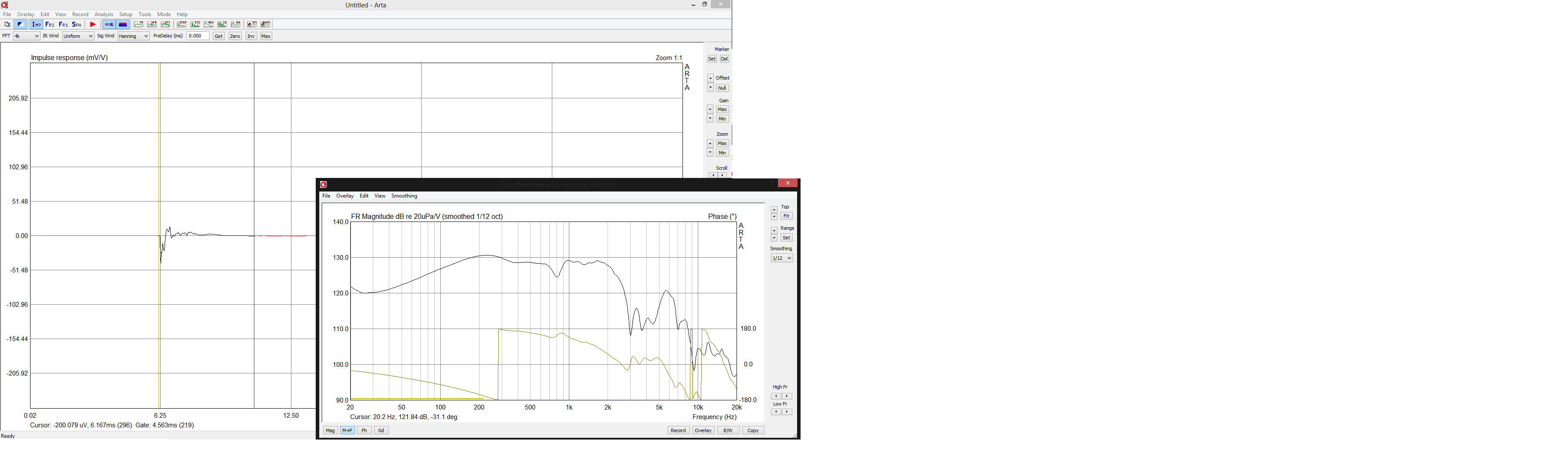

Das ist ein Nahfeldmessung mit dem besagtem knick und die Impulsantwort finde ich heftig lang.
[Bild: 92xn2xvu.png]
Hier die Freeair messung, hast recht gehabt der fängt an unsauber zu schwingen.
[Bild: aep88a4b.png]
