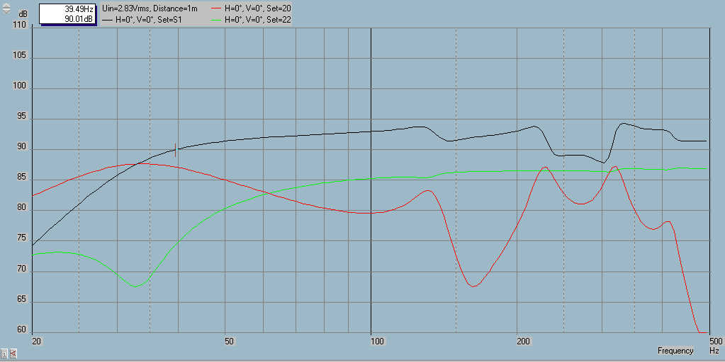

Mittlerweile habe ich mich btw für das XT1086 mit NSD1095N entschieden:
[Bild: picture.php?albumid=579&pictureid=10541]
Sollte ich dann bei 8" bleiben oder eher auf 10" umschwenken?
Für den Technikfetischisten gäbe es auch noch die Variante Brachialo:[Bild: picture.php?albumid=579&pictureid=10542]

Ich würde nur zwei 15er je Lautsprecher verbauen und dann bei Bedarf die restlichen 15er nach hinten in den Raum und kompensieren. Sieht besser aus und die Raummoden im Bass sollen gänzlich verschwinden..
Ein 10er wäre ggf. für das Abstrahlverhalten des Tops besser geeignet. Auch mal bei den guten PA Coaxen umgeschaut?
Ps. Bicolor ist Trend Wink
#23
Wenn ich die anderen Bässe im Raum verteile kann ich nicht so hoch trennen. Außerdem ergeben die zwei Türme vor der Front ein schönes SBA. Cool
Ich denke auch ein 10" würde sich vom Abstrahlverhalten besser machen, aber ob dann der kleine 1" nicht doch zu weit nach unten geprügelt werden muss? Als TMT könnte ich mir jedenfalls den 10NMBA520 oder den 10MB600 gut vorstellen. Der 10MB600 kann höher, aber ich wollte auch schon immer mal mit dem AIC rumspielen. Außerdem passt 10" von den Proportionen deutlich besser... Smile

Einmal Brachialo mit 10":
[Bild: picture.php?albumid=579&pictureid=10556]
Ich find das schaut gut aus... Smile
