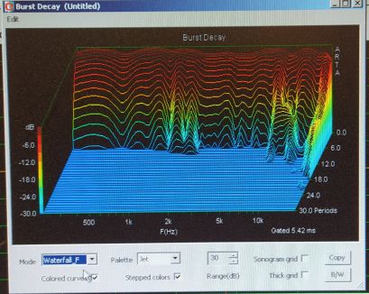

Ein angebohrtes Reflexrohr habe ich mal ausprobiert, das pfiff ganz erbärmlich wenn es mal lauter wurde. Also zur Bedämpfung mit Filz beklebt, leider hat das die Portreso ziemlich rauf und die Güte runtergesetzt.
Ich habe dann noch mehrere Lagen Filz und um das ganze Klebeband drumgewickelt in der Hoffnung eine Art Helmholtzresonator mit hoher Dämpfung zu schaffen. Das Ergebnis ist zumindest recht gut:

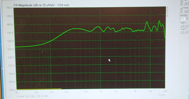

Das Prinzip des aufgeschnittenen Resonators ist "alt" und wurde mW. von Heinz Schmitt erfunden:
[URL="https://www.hifi-selbstbau.de/index.php/hsb-bauvorschlaege/fullrange-lautsprecher/marko"]https://www.hifi-selbstbau.de/index.php/hsb-bauvorschlaege/fullrange-lautsprecher/marko

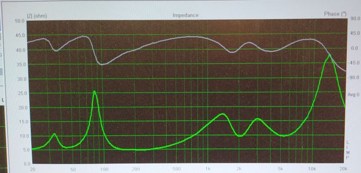

[/URL]Habe ich bei einem Projekt auch mal getestet - Port mit vs ohne Bohrungen:
[ATTACH=CONFIG]71794[/ATTACH]
Da sieht man auch die Verschiebung der Tuning Frequenz wenn die Portlänge gleich bleibt.
