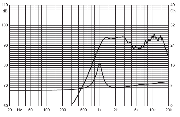

Die Zoé ist ein wirklich guter Lautsprecher der von der ersten Sekunde an fasziniert und Dinge richtig macht die die meisten "normalen" Lautsprecher einfach nur falsch machen. Das die Zoé einen Sieg davongetragen hat, war ein MUSS. Leider aber wurden hier Apfel mit Birnen verglichen oder Currywurst mit Seelachs. Die Zoé hätte im Wettbewerb vollkommen außer Konkurrenz beurteilt werden müssen. Normalerweise hätte sie gegen eine Rocket oder eine aktivierte TRIO antreten müssen. So hinkt der Vergleich leider und muss meiner Meinung nach mit gemischten Gefühlen betrachtet werden.
Im Bass hätte ich bei der Zoé fast nichts zu bemängeln, allein die Tiefbassfähigkeit konnte ich nicht beurteilen, was aber an der Musik lag. Also weiß ich nicht ob die Zoé 20 Hz so souverän wiedergibt wie z.B. die BigLine. Also im Bass würde ich eine 1.4 geben, abwartend was an Tiefbass möglich ist.

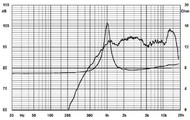

Der Hochtonbereich war für mich unauffällig, was durchaus ein Kompliment ist. Hier schien nichts zu fehlen und auch nichts übertrieben zu spielen. Wenn man bedenkt wie beschissen die PDF Dokumentation des Herstellers diesen Hochtöner zeigt, danach wäre er noch nicht mal ansatzweise in meinen Focus gelangt, bekommt man ein Gefühl dafür was die digitale Technik zu leisten imstande ist. Vielleicht hätte ich mir noch einen Tick mehr Feingeist gewünscht, so wie es der B&G in unserer Rocket kann. Über alles gesehen bekam der Hochtöner für mich eine 1,6
[Bild: ciare138tw2_ci.jpg]
oder bei Strassacker
[Bild: ciare138tw2_st.png]
Mal ehrlich, welcher Laie hätte zu diesem Hochtöner gegriffen?

Zum Hochtöner: ausschlaggebend war nicht primär das Datenblatt, sondern der Timmi-Test. Ganz nebenbei: Es gibt auch keine uns bekannte Alternative, möchte man nicht über 2Khz trennen. Und trotz der ausgesprochenen "Kompromisskiste" wollte ich abstrahlungstechnisch die Fehler halbwegs im Rahmen halten.
Die Sica, welche die tiefe Trennung sicherlich mitmacht, hat halb soviel Fläche, und würde bei ähnlicher Trennung deinen Pegeltest nicht mitmachen können- ein Crashbecken fordert den Hochtöner wohl ähnlich wie die Base drum den Bass.
Der Frequenzgang eines Chassis interessiert digital nicht mehr, nicht nur der Hochtöner zickt im Frequenzgang: der Mitteltöner fällt bis zu seiner unteren Trennfrequenz um 10db ab! Angesichts des hohen Kennschalldrucks und der hohen Belastbarkeit (elektrisch wie mechanisch), ist das aber kein Nachteil.
Wobei extreme Pegelforderungen, wie von Dir, hier durchaus nochmal Schwächen offenbaren könnten. Pico sprach die gegenüber dem Mittelton gigantisch große elektrische Leistung an, die der Bass mit seiner rigorosen Entzerrung benötigt. +27db, wie von ihm genannt, waren es aber bei Weitem nicht.
