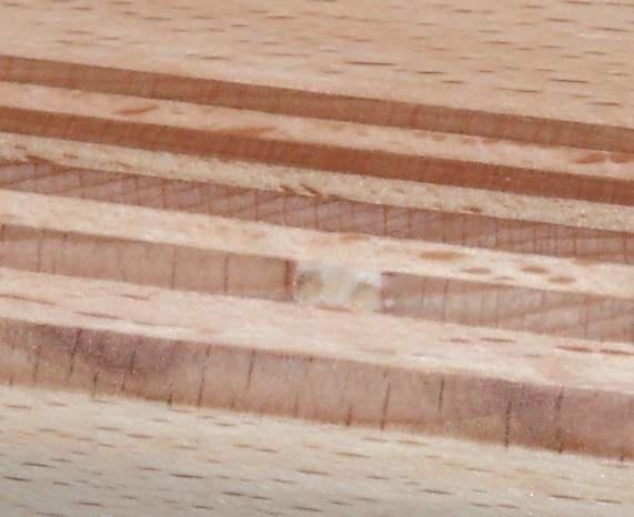

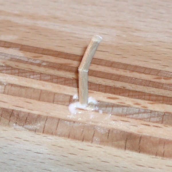

Hi zusammen,
ich hatte auch viele meiner Boxen aus MPX gebaut. Zwei Jahrzehnte lang war das Buche, denn das franst beim Fräsen nicht aus, aber leider hat mein Baumarkt seit einigen Jahren kein Buche MPX mehr und Birke ist Sch....
Seitdem verwende ich wieder MDF. :mad:
Zuschnitte mit allzu großen Fehlern (eine Lage in 1 cm Breite "fehlend" durch die ganze Platte durch) hatte ich schon und diesen Zuschnitt abgelehnt - nochmal sägen! Ansonsten hatte ich halt immer kleine Löcher an den Schnittkanten und wenn diese im Sichtbereich waren mit Zahnstochern (ist auch Buche) geflickt.
[Bild: cnc_190.jpg]
[Bild: cnc_210.jpg] [Bild: cnc_220.jpg]
Bei dieser Methode sieht man den Farbunterschied, hat aber keinen Stress mit Schrumpfung und Glanzgradunterschieden, wie es z.B. bei Verwendung von Wachskitt o.ä. auftritt.

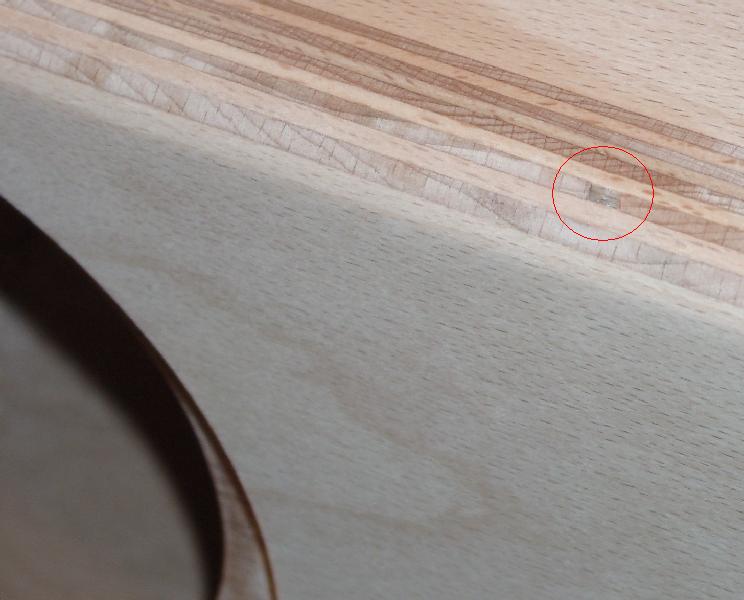

Je nach Konstruktion des Gehäuses hat man nur sehr wenige "auffallend sichtbare" Schnittkanten. Ich hatte mir vor über 10 Jahren angewöhnt, die Schallwand aufzusetzen, so daß die Kanten von Deckel, Boden und Seitenwänden durch diese verdeckt werden. Dadurch hat man schon viel gewonnen.
[Bild: gehaeuse_vorne.gif]
Mit Speaker Space hatte ich auch gute Erfahrungen gemacht, aber 100-prozentig fehlerfrei waren die Platten auch nicht. Ich mußte auch hier die "Zahnstochermethode" anwenden.
[Bild: ops_g.jpg]
Durch die Gehrungsschnitte war aber nur die aufgesetzte Schallwand (das "wichtigste" Teil halt ...) betroffen.
