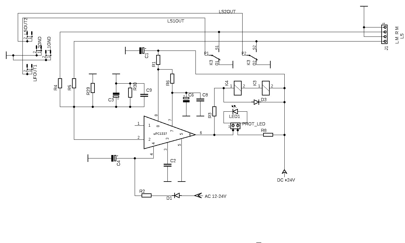

Die Schaltung macht zwar kein Einschaltplop, erkennt aber das Ausschalten nicht rechtzeitig (= Ausschaltplop). Da bleibe ich lieber bei dem geliebten UPC1237.
Den bauen nur noch die Chinesen, aber die Dinger funktionieren. Zur Not kann man das Ding auch auf Mosfet umstricken.
SSR Speaker Protection - not0815 - 18.01.2025
Mich würde mal interessieren, worin die Vorteile der hiesigen doch recht aufwendigen Schaltung im Gegensatz etwas zu Schutzschaltungen mit dem IC µPC1237 ( Schematik ) bestehen?
Gruß Sven
