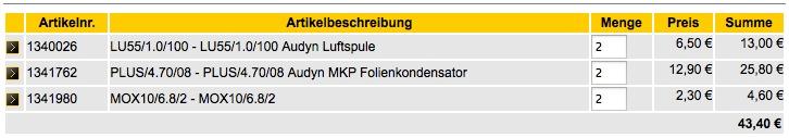

So ich werd jetzt definitiv den Tangband W4-1320 nehmen...
hab mal gerade nach den FQ-Weichenbauteilen geschaut - ist das richtig so?
[Bild: bxpcamo3lt592lbpd.jpg]
bei Intertechnik
Hochwertiger Breitbänder bis 4" (125mm) Größe gesucht - Harry - 11.10.2011
wenn du dir den Voodooausschlag (Sollte eigentlich ein F rein. Das vertippte S passt aber auch! Big Grin ) gönnen willst... Wink
Harry
Hochwertiger Breitbänder bis 4" (125mm) Größe gesucht - Joern - 11.10.2011
Thrill-Seeker schrieb:hab mal gerade nach den FQ-Weichenbauteilen geschaut - ist das richtig so?
bist Du Dir sicher, dass das die endgültige Beschaltung wird ?
Als C hast Du Dir einen "plus" ausgesucht.
Prinzipiell bin ich durchaus dafür, hochwertige Teile zu benutzen, der 1320 bringt die auch zu Gehör.
Solange Du noch in der "Probier-phase" bist, tut es auch ein "Q4" und Du sparst 2x 10,-€.
Dafür würd ich eher eine andere Spule nehmen die LU55/1.0/100 hat R0,6ohm bei 6,50€Wink, anstelle 1mm eine mit 1,4mm LU62/1/140 (a 13,-€Wink, hat einen halb so großen Widerstand wie die 1,0mm, alternativ Pilzkern HQP43/1,0/95 (a 9,50€Wink. beide etwa 0,25 OHm.

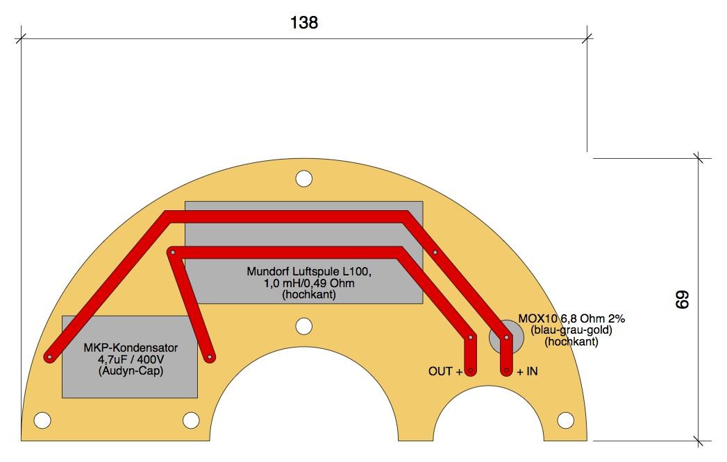

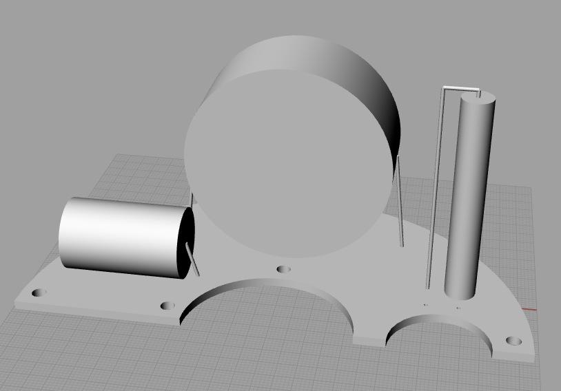

da ich leider nur sehr begrenzt platz für die frequenzweiche habe und auch absoluter neuling bei der anordnung der komponenten bin wollte ich kurz fragen ob das platinenlayout so funktioniert:
[Bild: bxvmplx3ivaco9abl.jpg]
[Bild: bxvn8o0e7k6j2xnr5.jpg]
Danke
Hochwertiger Breitbänder bis 4" (125mm) Größe gesucht - hoschibill - 17.10.2011
Bei einem einzigen Sperrkreis ist es egal, wie Du die Bauteile anordnest. Du kannst auch bedenkenlos Kondensator und Widerstand mit Heißkleber auf die Spule kleben Wink. Dann wird's noch kleiner und Du musst keine Platine ätzen.
Olli
Hochwertiger Breitbänder bis 4" (125mm) Größe gesucht - Thrill-Seeker - 17.10.2011
hoschibill schrieb:Bei einem einzigen Sperrkreis ist es egal, wie Du die Bauteile anordnest. Du kannst auch bedenkenlos Kondensator und Widerstand mit Heißkleber auf die Spule kleben Wink. Dann wird's noch kleiner und Du musst keine Platine ätzen.
Olli
da alles sichtbar ist (Acrylglas) muss das schick aussehen Wink
merci für die info ... also habe ich die komponenten für den sperrkreis richtig verbunden?
Hochwertiger Breitbänder bis 4" (125mm) Größe gesucht - uliguitar - 18.10.2011
ja so ist´s richtig...du bist wohl der erste der für ´nen simplen Sperrkreis extra ´ne Platine ätzt, aber gut... wenn´s schön werden soll.
Denke nur daran das die Spule nicht direkt in der Nähe des Magneten platziert wird...die verändert dann nämlich dramatisch ihren Wert
nach oben. Der Sperrkreis wird dann nicht mehr wie gewollt funktionieren !
Gruß Uli
