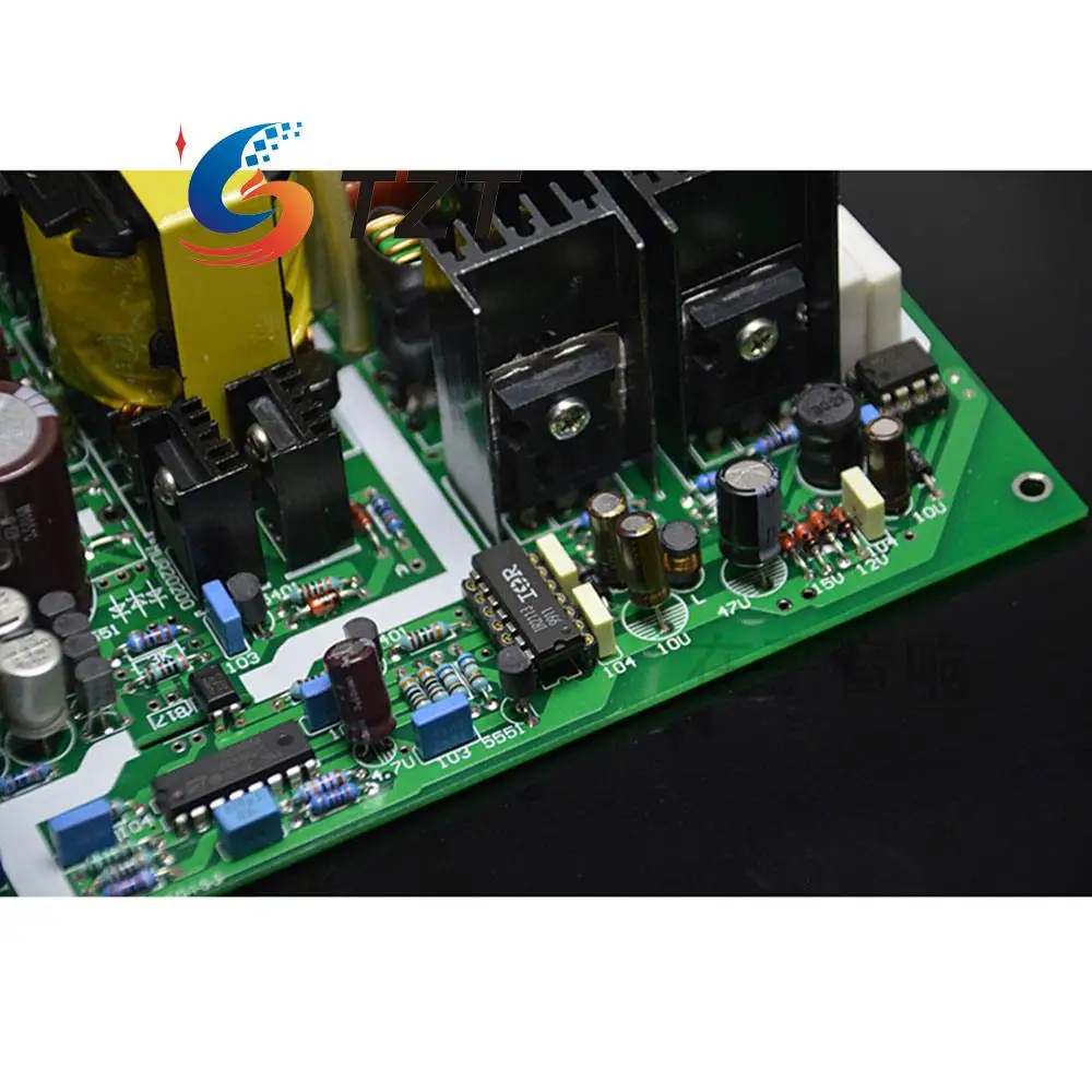

Ich gehe davon aus wir reden über die 600W SMPS 58V?
Gem. den Anzeigen ist dort ein 3525 als Steuerung verbaut, dann sollte dieses Datenblatt passen:
http://cdn-reichelt.de/documents/datenblatt/A200/KA3525A.pdf
Pin 8 = Soft Start
Am besten ist es einfach mal den Einschaltstrom zu messen... Wer mag dies machen?

Sorry, und wo geht der weg hin Confused ich kann da nichts sehen nur freie Lötpunkte.
Das einzige was für mich darauf hinweist sind die beiden Widerstände in der Nähe des 230V Eingang aber wo werden die zeitgesteuert mit einem Relais überbrückt ?

Sorry ich verstehe nicht worauf Du hinaus willst.
3525:
[Bild: HTB1jABNLpXXXXaHXVXXq6xXFXXXY.jpg]
Auch ein NTC in Reihe (ohne Relais) funktioniert als Einschaltstrombegrenzer, mit dem Nachteil dass diese Methode nicht bei häufigem Schalten funktioniert weil der NTC dann schon heiß ist.
Es gibt einige Möglichkeiten einen Softstrat zu realisieren (nicht dass ich alle kennen würde), sodass am einfachsten eine Messung wäre.
Hast Du eine der China SMPS da? Dann wäre es doch ein einfaches dieses eben zu messen/ messen zu lassen. :built:

Ich beziehe mich auf diese Bilder : https://abload.de/img/smpsiiort.jpg und https://abload.de/img/smps-rs3vra0.jpg
Dort sieht man dann auch Pin 8 http://www.diy-hifi-forum.eu/forum/attachment.php?attachmentid=14464&stc=1&d=1502854798

Guten Morgen,
wegen dem Softstart und dem E/A-Schalter für dieses SMPS http://www.ebay.de/itm/192272539271?ul_noapp=true habe ich gestern bei
along1986090 angefragt und diese Antwort erhalten:
Hello
This board is not have soft start circuit.220V 3A Switch is enough for it.
we are not have the user Manual, datasheet. we can provide a connect draws.

Ups 220x3=660 alles klarSad also beim Hypex gehen die auf 230% =100%/(1200/230)x12
1200/230=5,21A gewählt 12A träge diese schalten bei 10fachen Nennstrom zwischen 100-300mS ab also sind höhere Ströme erwartet oder ?
Auf dem SMPS ist doch ne Sicherung drauf wie groß ist die denn ?
http://www.all-electronics.de/einschaltstroeme-bei-schaltnetzteilen-verringern/
Hier wird auch beschrieben wie der Einschaltstrom gemessen wird, das wird Michael wohl nicht können ohne Hardware und einer der das Wissen und die Hardware hat wird wohl selber bauen oder wissen wo man vernünftiges Zeug herbekommt und nicht hier im Forum mich kleinen Dummen:o schlau machenWink
Chris1 schrieb:we are not have the user Manual, datasheet. we can provide a connect draws.
Schade und damit für mich raus, auch werde ich nicht am falschen Ende sparen, denn nach abgefackelter Bude kommt das Problem mit der Versicherung.
