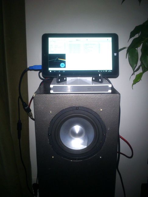

DSP mit 8 Kanaelen und Touchscreen fuer 80 Euro - Chlang - 30.01.2016
Hatte bisher nur keine Zeit, was dazu zu schreiben.
Habe ziemlich genau die im Eingangspost beschriebene Konfiguration seit Dezember hier laufen und bin so zufrieden, dass ich gerade dabei bin, mir ein 2. Tablet (44 € bei notebooksbilliger!) zu bestellen.
Das mit dem parallelen Laden über das Y-Kabel funktioniert definitiv. Bei mir inzwischen über einen aktiven USB-Hub, damit ebenfalls angeschlossenes CD-Laufwerk und Festplatte auch genügend Strom zum Betrieb abbekommen und an einer der USB-Buchsen des Hub hägt auch wieder der "Ladekabelanschluss" zum Laden über den Y-Stecker (ein echter Kreislauf :jokeSmile. Achten muss man nur darauf, dass das Netzteil des aktiven Hubs genügend Strom liefern kann...
Eine Blootouth-Tastatur mit Mousepad erleichtert die Bedienung ungemein, aber ein Touchstick oder ein spitzer Finger tut's im Normalbetrieb auch.
Als Zuspieler laufen habe ich noch Foobar2000 mit dem ganzen vorhandenen Komfort und streame meist über WLan von einer Netzwerkfestplatte oder höre Internetradio.
Equlizer APO hatte ich auf diesem Tablet noch nicht laufen, aber auf einem vergleichbaren Win8 Tablet, das inzwischen auch auf Win10 läuft. Warum sollte das hier nicht funktionieren?
Bin gerade dabei, eine 3-Wege-Box mit o.g. Konfiguration zu planen, die ein prima Preis-Leistungs-Verhältnis haben soll. Dazu habe ich noch für 100 € einen günstigen AV-Reciever geschossen. Mal sehen, wann ich aus dem Planungsstadium raus komme und es vorzeigbar wird...
Achja, vielleicht noch ein schlechtes Handybild von meiner Küchenaanlage:
