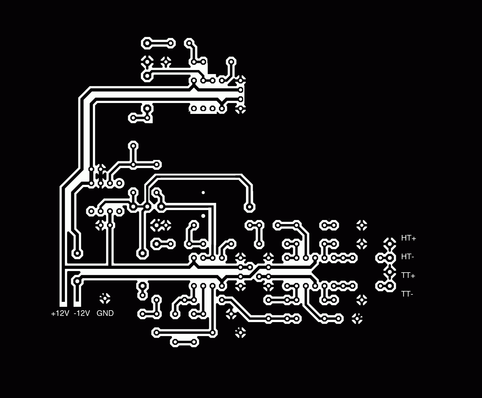

2-weg Aktivweiche + Subsonic + Bassanhebung - Thrill-Seeker - 25.07.2010
das mit der spannungsversorgung hab ich hinbekommen, ich lass den gleichrichter weg und setz einfach diesen wandler ein... dann hab ich eine eingangsspannung von 24V DC oder sind 134mA zu wenig?
für die brückung das ich einen mono sub und mono sat ausgang hab brauch ich jetzt aber eure hilfe
dafür bitte dieses Bild öffnen
reicht es für den mono ausgang einfach lsp5 mit lsp7 und lsp9 mit lsp11 zu verbinden?
2-weg Aktivweiche + Subsonic + Bassanhebung - detegg - 26.07.2010
Moin Alex,
zur Modifikation der Weiche:
Das Eingangssignal L/R wird im Addierer U3 zum Monosignal. Dieser speist bereits den linken SUB-Kanal.
Trenne den linken Hochpass auf und verbinde in ebenfalls mit dem Addierer-Ausgang.
zur Spannungsversorgung:
Die Schaltung braucht eine Doppelspannung - also +/- 6...15VDC
Wenn 24VDC vorhanden, kannst Du daraus +/- 12VDC mit ca. 100mA machen.
;-) Detlef
2-weg Aktivweiche + Subsonic + Bassanhebung - Kondensator - 26.07.2010
Hallo Alex,
warum den Trafo und den Gleichrichter für 5€ entfernen und für 11,30€ diesen DC/DC Wandler kaufen? Auch aktive Weichen profitieren wenn sie ihre eigene Stromversorgung haben.

2-weg Aktivweiche + Subsonic + Bassanhebung - Thrill-Seeker - 26.07.2010
würd mich echt über ne kurze skizze freuen Wink
... sorry! Wink
vielen dank... aber, und das nervt mich selbst zu tode, kann ich damit nichts anfangen, weil ichs einfach nicht verstehe, bin ein absoluter elektronikanfänger.
für mich wärs das beste wenn du, und ich hoffe das ist nicht zuviel verlangt, das einfach in die ätzvorlage oder den bestückungsplan einzeichnest und dazu auch noch markierst, was ich dann weglassen kann.
2-weg Aktivweiche + Subsonic + Bassanhebung - detegg - 27.07.2010
im Blockschaltbild wird die gewünschte Modifikation für den Laien am deutlichsten. Da das Schaltbild (fast) deckungsgleich ist und die Bauteile dort wie auch im Layout benannt/nummeriert sind, dürfte Dir die Umsetzung nicht schwer fallen ... einmal brücken, einmal trennen!
Zur dualen Spannungsversorgung bei vorhandenen 24VDC siehe z.B. http://www.tangentsoft.net/elec/vgrounds.html - Suchwort "Railsplitter"
;-) Detlef
2-weg Aktivweiche + Subsonic + Bassanhebung - Kondensator - 27.07.2010
So!
[Bild: picture.php?albumid=30&pictureid=2694]
Wenn Du deine 24V Spannung nach detegg´s Link (Bild2) auf 2x12V umbaust, sollte das so gehen, sofern deine 24V schon stabilisiert sind. Der Spannungsteiler und die Elkos sollten aber auch schon fast wieder auf eine kleine Lochrasterplatine gelötet werden. Vielleicht kannst Du doch das originale Netzteil verwenden indem du es abtrennst, an einem geschickten Ort im Gehäuse platzierst und dann wieder mit der Weichenplatine verbindest.
Edit: Im Bild habe ich aus versehen +15V 0V -15V geschrieben, anstatt +12 0V -12V. Auftrennen einer Leitung ist nicht nötig. C4 wird einfach nicht bestückt und zwischen die Brücke gelegt.
2-weg Aktivweiche + Subsonic + Bassanhebung - Thrill-Seeker - 27.07.2010
hammerhammerhammer danke dafür... jetzt bin ich happy...
hab gleich mal die ätzvorlage schonmal grob angepasst... noch die spannungsversorgung dann dürfts ja klappen
hier mal: [Bild: blaa5dhuaxskbpufw.gif]
Schön!
Ich sehe gerade das ich + und - am HT vertauscht habe.
Edit: Wenn Du die Stereoeingänge auch noch einzeichnen und einätzen willst, dann benenne LSP1 mit L+ und LSP2 mit L- für den linken Kanal und LSP3 mit R+ und LSP4 mit R- für den rechten Kanal. Dann hast Du es später leichter beim anschließen.
Kondensator schrieb:Schön!
Das dacht ich mir schon... die Masse muss auch nicht direkt an den C14?!
Ja, die Masse ist gut so bei dir. Siehe auch mein Edit oben.
