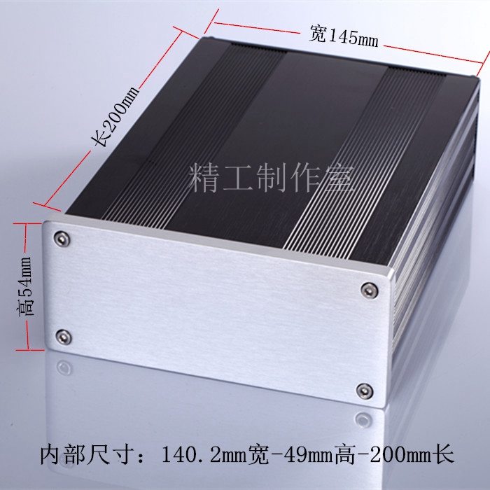

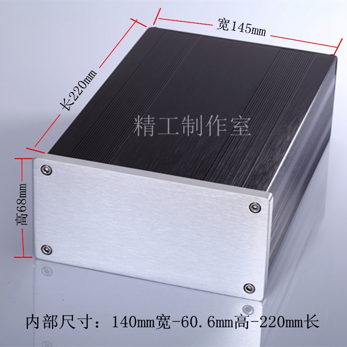

Abletec ALC0300-1300 Sammelbestellung / Ende 24.3.2014 - Revox - 27.04.2014

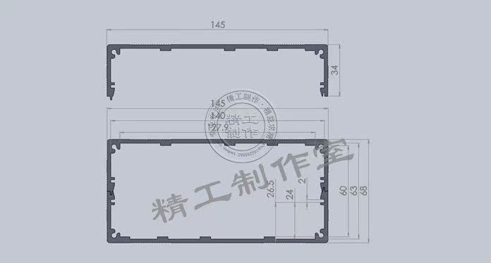

Wir hier in Berlin die "kleinen" Gehäuse von Saarmichel nicht mehr auftreiben können habe ich vorhin nach Alternativen gesucht.
Hier in Deutschland sind alle Gehäusehersteller auf EU Platinengröße "spezialisiert" und daher gibt es kaum passenden Gehäuse.
Folgende Gehäuse habe ich im Netz gefunden:
1.) Passt vielleicht:
[Bild: T1MJS4FwRbXXXXXXXX_!!0-item_pic.jpg]
Es hat Innen eine Lichte höhe von maximal 40mm jedoch inklusive Isolationsabstand zum Boden.
Genial wäre es, die Platinen dort einfach einschieben zu können, das wird jedoch nicht funktionieren, da viele Bauteile extrem nah am Rand platziert wurden:
[Bild: T2q9GEXplXXXXXXXXX_!!1807646568.jpg]
Kostenpunkt etwa 11€ das Stück (Ohne Versand und Ohne Zoll!)

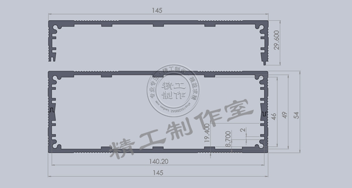

2.) Passt von der Breite sehr gut, die Höhe könnte ebenso knapp sein
[Bild: T1lee6FsRaXXXXXXXX_!!0-item_pic.jpg]
Kostenpunkt etwa 14€ das Stück (Ohne Versand und Ohne Zoll!)
Mit 46mm im Inneren als worstcase immernoch sehr knapp?
[Bild: T2j2uAXsNXXXXXXXXX_!!1807646568.jpg]

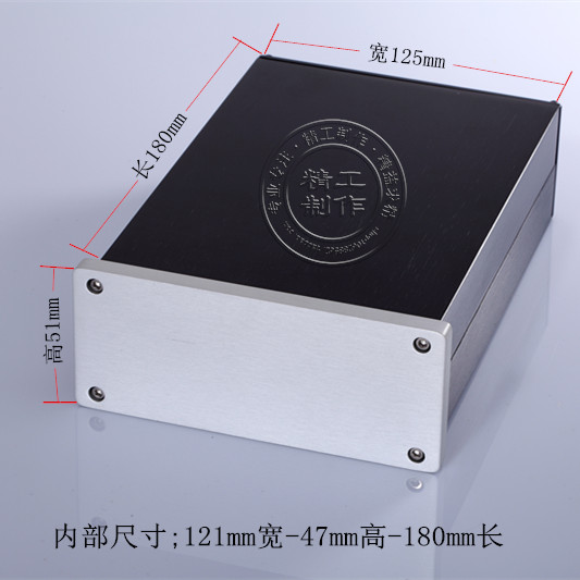

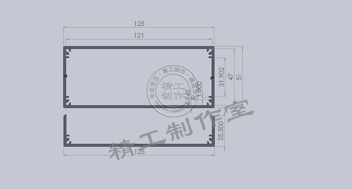

3.) Passt 100% ist mir aber fast schon etwas zu groß:
[Bild: T1jFK6FvFaXXXXXXXX_!!0-item_pic.jpg]
Kostenpunkt etwa 16€ das Stück (Ohne Versand und Ohne Zoll!)
Alle Maße müssten locker passen:
[Bild: T2iziIXstXXXXXXXXX_!!1807646568.jpg]
Direktlink zu meinem Favourit (2.) :
http://www.buychinatao.com/index.php/taobao/view/id/36568085593
Welche minimale Höhe ergibt sich inklusive 5mm Abstandshalter am Boden? Version 2. hat etwa 49mm Innenhöhe.

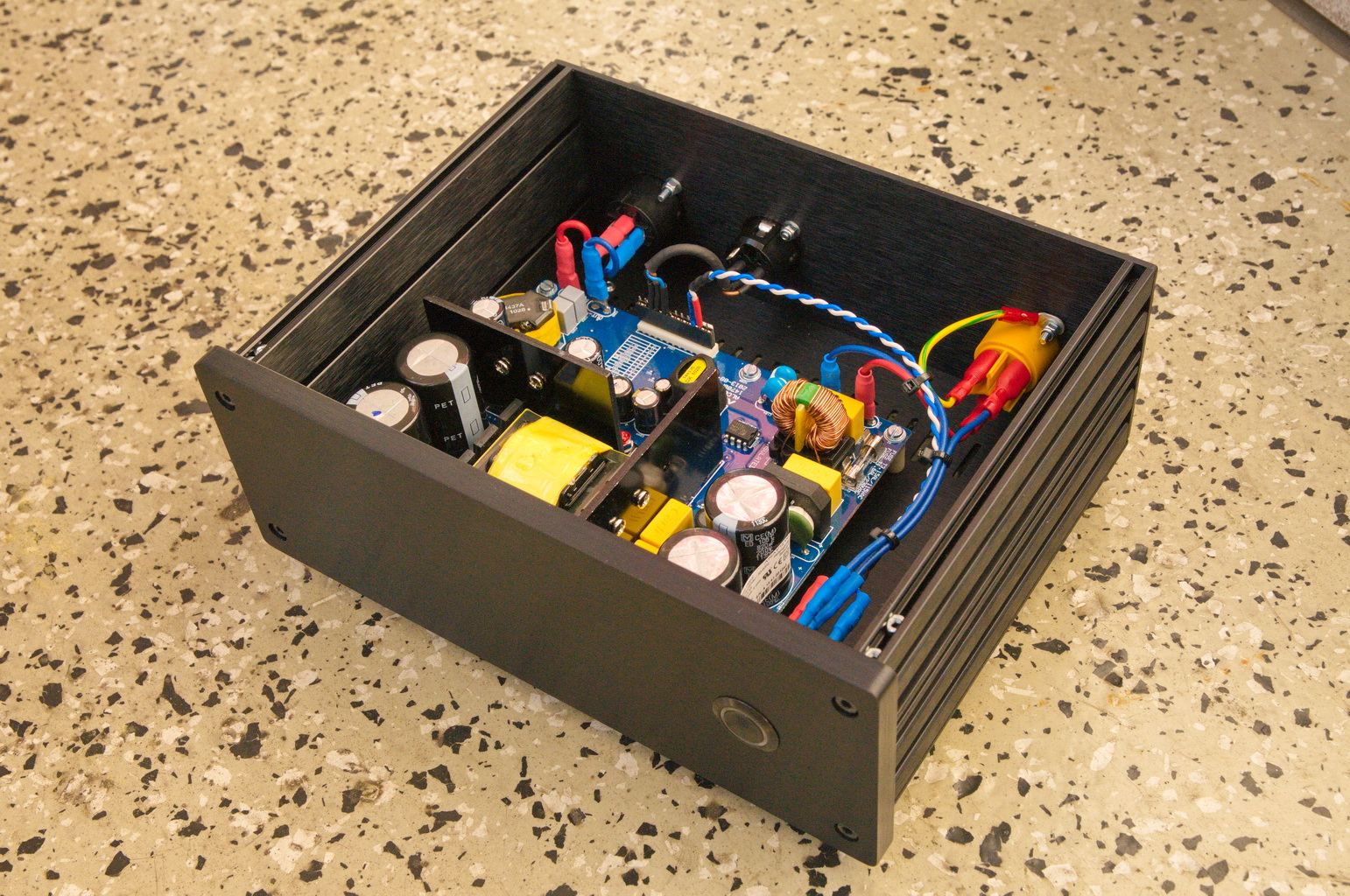

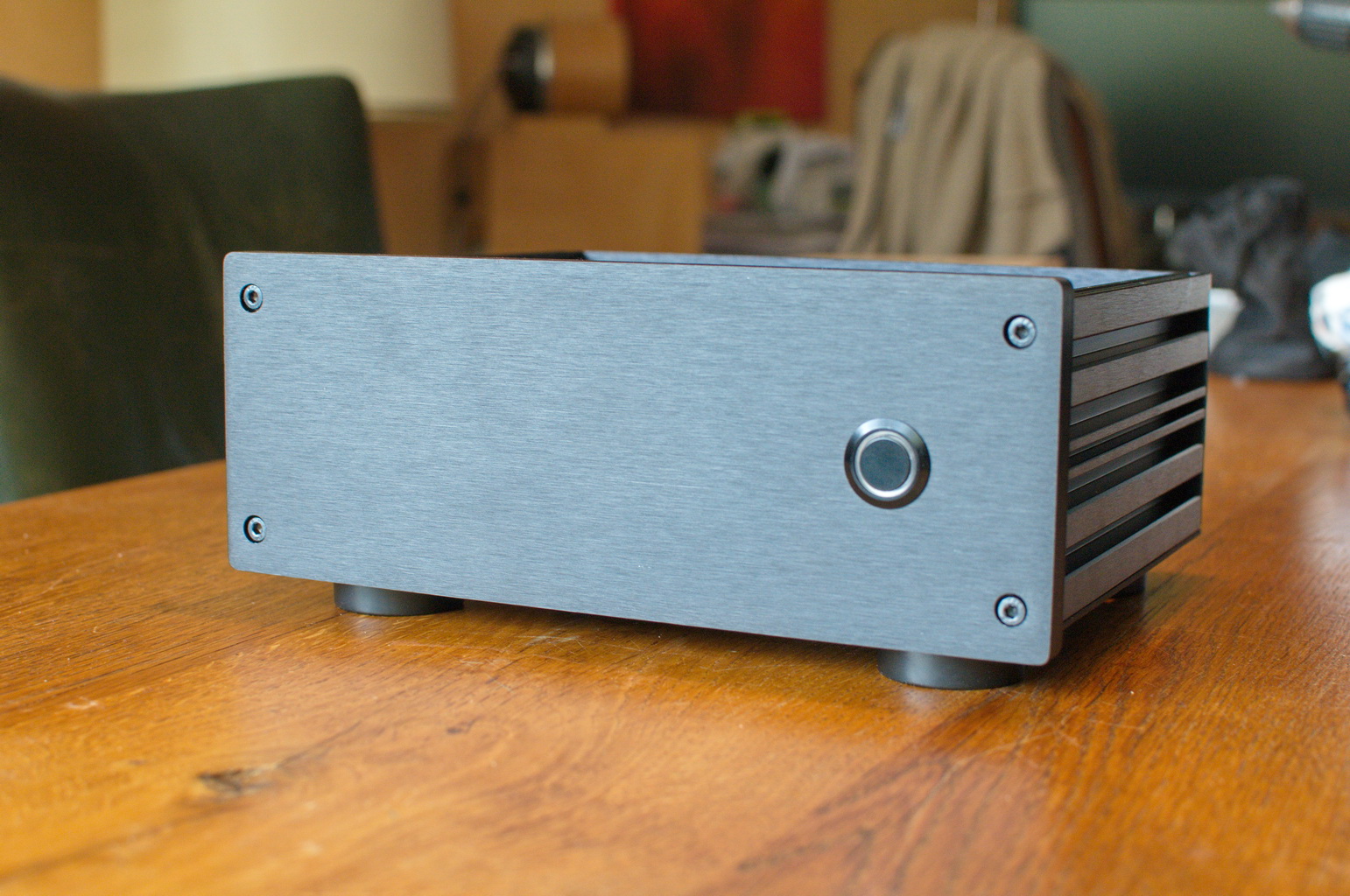

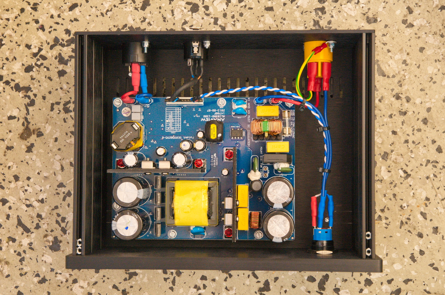

habe nun endlich meine beiden Module in Gehäuse eingebaut:
[Bild: Abletec-01.jpg]
[Bild: Abletec-02.jpg]
[Bild: Abletec-03.jpg]
[Bild: Abletec-04.jpg]
[Bild: Abletec-05.jpg]
Nach langem Suchen habe ich als Gehäuse schließlich von Modushop die Galaxy Maggiorato GX287 230x170 mm (1NGXA287N) gewählt. Kosten 112,- für 2 Stück inkl. Versand aus Italien. Qualität ist für den Preis ok, wünschenswert wäre eine bessere Verarbeitung/Entgratung der Deckel. Für den Preis ist es aber ok.
Das Gehäuse ist nicht so schön klein wie das schwarze Halbschalengehäuse von Audiophonics. Zwei davon passen auch nicht nebeneinander auf ein 19“ Chassis. Dafür kann man alles ordentlich einbauen, was mir wichtiger war.
Die Platinen stehen auf 15mm Abstandshaltern aus Kunststoff. Der PE des Netzkabels ist nur am Gehäuse aufgelegt. Durch die Eloxierung hatten nicht alle Gehäuseteile von Beginn an eine el. Verbindung zum PE. Nach mehrmaligem anziehen und lösen der Schrauben war dann aber alles i.O.
Der Schalter vorn ist ein 230V Wandalismusschalter (einfacher Wechsler) mit 12V LED (in rot – ich habe keinen schwarzen mit grüner LED gefunden) für 12 Euro aus der Bucht. Mit Spiralbohrer auf der Ständerbohrmaschine ging das 19er Loch ganz gut zu bohren. Die LED ist ohne Vorwiderstand am Modul angeschlossen.
Die Bohrungen hinten habe ich mit einer 24mm Bohrkrone gemacht. Pflicht ist, wie Saarmichel auch bemerkt hat, alles schön mit Klebeband abzudecken, damit die Eloxierung nicht durch das Einspannen oder Späne Schaden nimmt.
Die Gummifuße unter dem Gehäuse sind von Adam Hall (Boxenfüße 38 x 15mm) für 50 Ct. auch in der Bucht. Die sind schön ordentlich verarbeitet. Unschlagbar für den Preis. Die gibt es auch in anderen Höhnen (10, 15 oder 20mm)
Die von Saarmichel empfohlenen Powercon sind wirklich klasse. Da passte eine 3Gx1CY Ölflex Leitung prima rein. Super stabil; rasten ein und sind verriegelt. Kein Vergleich zum Kaltgerätestecker. Ein rundes Loch lässt sich auch einfacher machen.
Für den Pfostenstecker habe ich von Reichelt eine 20pol. Buchsenleiste, gerade, RM 2,54, H: 8,5mm auf 12 Pole zurechtgestutzt. Da konnte man schön dran löten.
Habe die beiden Endstufen bisher nur einzeln kurz auf Funktion geprüft; scheint soweit alles i.O. Kein Brummen oder Rauschen. Richtig zum Einsatz kommen sie erst in Kürze, wenn ich von meiner jetzigen 2 Wege Acourate Lösung auf Vollaktiv umstelle. Da ist noch was vorzubereiten. Dann werden sie sich mit meiner Yamaha P2500S am den Tapped Hörnern und dem L15D am Midbass messen müssen.
Letztlich wieder danke an alle für die zahlreichen Anregungen und insbesondere an Grobalt für seine Mühe mit der Bestellung!
Da macht das Hobby Spass!:thumbup:
Viele Grüße Erik

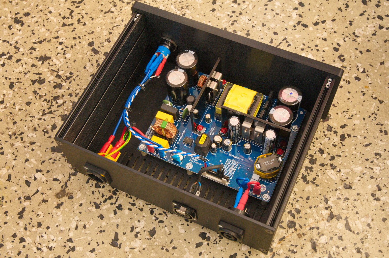

Abletec ALC0300-1300 Sammelbestellung / Ende 24.3.2014 - Saarmichel - 27.04.2014
Volvotreter schrieb:Pflicht ist, wie Saarmichel auch bemerkt hat, alles schön mit Klebeband abzudecken, damit die Eloxierung nicht durch das Einspannen oder Späne Schaden nimmt.
Hallo.
Das sieht dann so aus.
[Bild: picture.php?albumid=558&pictureid=17205]
[Bild: picture.php?albumid=558&pictureid=17204]
Man kann es gar nicht oft genug wiederholen. Die Zeit fürs abkleben und abziehen des Klebebandes ( am besten eignet sich Panzerband ), sollte man sich unbedingt nehmen.
Bei bohren dreht sich nämlich garantiert ein Span. Der macht dann hässliche kreisrunde Kratzer, über die man sich bestimmt hinterher schwarz ärgern würde. Deshalb rate ich auch zu dem Kunststoff-Panzerband, die üblichen Papier-Klebebänder werden von den scharfkantigen Spänen zu schnell durch geschnitten.
Und: Einmal Power-Con- immer Power-Con. Für mich kommt nix anderes mehr in Frage.
http://www.reichelt.de/index.html?&ACTION=7&LA=3&OPEN=0&INDEX=0&FILENAME=C160%252FDS_NAC3MPX.pdf
Die PowerCon True1 sind sogar als Schalter geeignet, weil sie unter Last angeschlossen und entriegelt werden dürfen.
