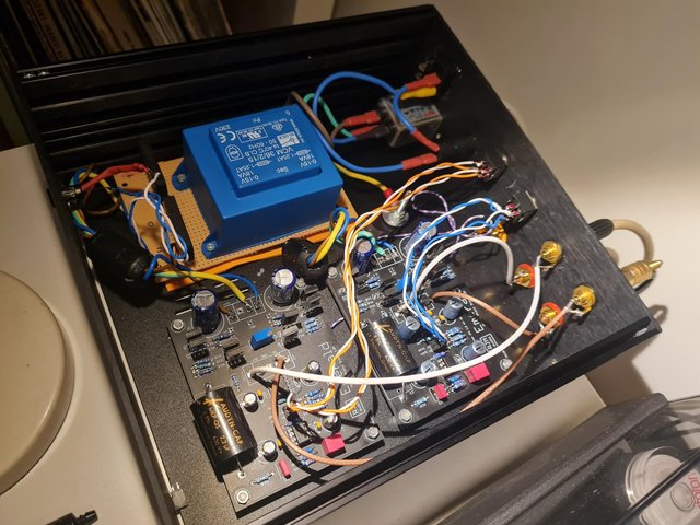

    Habe gerade meinen persönlichen FF Abend. Sturmfrei und mal eben schnell die Dicken hin gestellt. Knallen nicht ganz so wie die Altec, die Seas 13“ schieben aber auch und der Yamaha Beryllium HT ist feiner. Dazwischen macht sich der TF0615 richtig gut 😌

    So...
    Hab das mal eben umgesetzt
Hits:	53
Größe:	649,5 KB
    Emerald ohne Netzteil Geschwurbel....

    Hi...
    Die thermale Drift mal einfach nicht beachtet und den Emerald in Betrieb genommen. Klingt echt sehr gut das Teil, einen Tick besser als der Supra 2 von Elektor. Den Gain muß ich noch etwas anpassen auf R4, 330 ohm, im Moment 470 Ohm.
    Mein Eingangswiderstand ist 100 k, kann ich ja wählen.
    Wer das Teil bauen möchte macht bestimmt keinen Fehler. Allerdings ist mein Platinenentwurf der Bessere, wenn ich auch erst einen Fehler eingebaut hatte, hab ich selbstverstädlich geändert. (Ja, Ja...Eigenlob..ich weiß)
    Ansonsten hatte der User "Tiefton" ja auch schon berichtet.
    Ich werde erstmal ne Zeit lang hören und dann mal andere Ic's ausprobieren. Mal sehen was ich so an 1 fach OP's hier habe.
    NE5534, LT1028, OP134 weiß aus der Erinnerung. AD797, so schrieb RJM, kommen nicht in Frage....wir werden hören....
    Im Moment läuft ein Grado Silver, MM. Ein MC werd ich mir mal zulegen, vermutlich wieder ein Grado, wie das Timbre Sonata 3, low Output...ich mag die Grado Tonabnehmer.

    also, ich bin jetzt erstmal zufrieden. Ich habe die Umschaltung über Schalter uaf der Rückwand gelöst - funktioniert.
    Die OPAs kann man sicher noch weiter aufbohren.
    Aber ich kann jetzt echt nix negatives sagen - abseits der Platinen / Löt sache.

    Ich habe das so ausgeglichen, dass ich +-14 Volt eingestellt habe. Die Potis auf dem Foto habe ich eingebaut. Mit Festwiderstand, wie vorgesehen bekam man keine Gleichheit, war mir eigentlich vorher klar.
    Den PE habe ich über Aviatorstecker auch zum versorgten Gehäuse geschickt. Der PE liegt auch auf dem Ground, Ausgang, des Denoiser auf...
    Desweiteren habe ich auf den AC Filter in der Kaltgerätebuchse verzichtet.
    Der Ground zum Plattenspieler ist isoliert ausgefüht mit Transistorisolierbuchsen und geht von der Phonostufe auf den inneren Anschluß, nicht der Ground vom Supply...
    Nu ist der Emerald Phono brummfrei. Hätter er nicht so einen guten Klang, hätte ich den Aufwand nicht getrieben.
    Falls jemand Interesse hat, ich habe ein Paar meiner Emerald Platinen und 3 Denoiser Platinen über...
    Ein Netzteil, einstellbar, kann ich immer mal gebrauchen....

    klingt alles schlüssig - magst Du mal ein Bild einstellen wie das jetzt aussieht?
