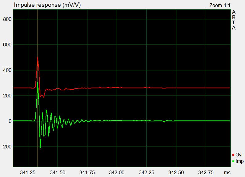

    kleines Update:
Hits: 1943
Größe:  67,0 KB
Hits: 1938
Größe:  55,9 KB
    Die im Wettbewerb verwendete Abstimmung / Filterauslegung war für mich "fertig" und ist im wesentlichen unverändert geblieben, folgende Anpassungen wurden gemacht:
    - Trennfrequenz TT/MT von 250 auf 300 Hz erhöht, um den Mitteltöner etwas zu entlasten
    - Passives Filter vor dem Rückseitigen HT (Monacor DT-350NF), 3,3 uF + 10 Ohm in Serie vor dem HT
    - Größere Rollen, die Hinteren sind jetzt feststellbar
    - TT-Pfad um genau 6dB abgesenkt, um die Kennschalldruckerhöhung bei Parallelschaltung des 2ten, gleichen Tieftöners auszugleichen.
    - Linkwitz-Entzerrung in CB auf 36HZ, Q=0,85
    Simulation Tieftonzweige (mit Schallwandeinfluss) MkV (1TT, BR) vs. MkVI (2TT parallel, CB, mit Linkwitz-Entzerrung, Absenkung -6dB):
Hits: 1949
Größe:  89,7 KB
    Ergebnis:
    - Bass knackiger
    - unverzerrter Maximalpegel höher (deutlich!)
    - Hochton "luftiger"
    - Raumliche Abbildung etwas breiter und leicht nach hinten versetzt
    Zusammengefasst: mindestens 100dB RMS am Hörplatz ... und zwar "glasklar"
    Tja, viel mehr Verbesserungen fallen mir jetzt nicht ein. Das Einzige was ich noch geplant habe ist, auf Dauer die beiden Aluprofil-"Flügelchen" durch massive Echtholzplatten 40-50mm and den Gehäuseseiten zu ersetzen.
    Man merkt jetzt richtig wie die Raumakustik den noch als angenehm wahrgenommenen Maximalpegel "zudrückt", werde mich jetzt darauf konzentrieren.

    HT und MT wurden jeweils mit einem Sperrkreis auf die Membranaufbruchsresonanz beschaltet, um die Anregung Dieser durch harmonische im Strom zu unterdrücken.
    Hier beim HT:
Hits: 1150
Größe:  41,3 KB
    Impulsantwort (mit Sperrkreis = rot, ohne = grün):
Hits:	1213
Größe:	55,1 KB
    Im Farina-Sweep ist die Auswirkung bei 6~7kHz K4 zu erahnen (100dB @ 30cm), die Messkette ist für Klirrmessungen aber nicht so gut geeignet, der hohe K2 z.B. kommt vom Mikro...
