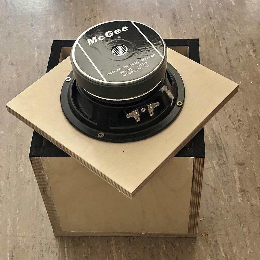

  7. #47
    19.01.2020
    786
    Zitat Zitat von ventura Beitrag anzeigen
    Vielleicht hat das ja schonmal jemand getestet: Welches Material bringt die beste Ausbeute in Punkto virtuelle Volumenvergrößerung?
    'Tschuldigung, daß ich diesen alten Thread exhumiere. Denn Threadstarter wird es auch nicht mehr interessieren, aber vielleicht interessiert's andere. Ich habe mir ein kleines Testgehäuse gebastelt und einmal leer, dann zu etwa einem Drittel mit Fibsorb 100 und zum Schluß mit Damping30 gefüllt die Resonanzerhöhung eines Lautsprechers gemessen und daraus das vom Lautsprecher "gesehene" Volumen zurückgerechnet:
Hits:	100
Größe:	157,3 KB
    Resultat: 1 Liter Fibsorb 100 wirken auf den Lautsprecher wie 1,75 Liter Luft, 1 Liter Damping30 wie 1,4 Liter Luft.
  8. #48
    27.02.2011
    2.114
    Hallo Cossart,
    vielen Dank für Deine Messungen!
    Da Du schon eine Messanordnung stehen hast und falls Du noch andere Dämpfungsmaterialien liegen haben solltest - eine Messung von weiteren Materialien, insbesondere Baasotect, würde mich sehr interessieren...
  9. #49
    18.07.2012
    1.946
    Hast Du einmal nur mit einem Füllstoff und dann mit beiden gemessen? Anders wüsste ich nicht, wie Du den Effekt trennen kannst (zwei Messungen für zwei Variablen benötigt).
    Die Wirkung kommt mir überraschend hoch vor, das hätte ich noch nicht einmal von Estrichdämmung aus Mineralwolle erwartet.
  10. #50
    19.01.2020
    786
    da habe ich mich wohl etwas unklar ausgedrückt… Ich habe nacheinander gemessen, immer ein Dämmmaterial nach dem anderen. Basotect oder Isobond oder anderes habe ich nicht hier, da bräuchte ich eine kleine Spende (2-3 Liter) zum Messen.
    Die starke Wirkung von Fibsorb hat mich selber überrascht, ich habe daher den Aufbau mehrmals auf Mess-, Rechen- oder logische Fehler überprüft.
    Robert
  11. #51

    Wenn man verschiedene Materialien testet, muss auch die Füllmenge (in g/L) definiert sein. Ohne dieses Abgabe sind Vergleiche nicht möglich. Denn der Strömungswiderstand und damit die Absorptionswirkung ist auch von der "Dichte" des Materials abhängig.
  20. #60
    16.01.2021
    1.361
    Da hast Du sicher Recht - wenn man einen "wissenschaftlichen" Vergleich der Eigenschaften
    unterschiedlicher Bedämfungsmaterialien anstrebt.
    Der normale DIYler möchte vermutlich einfach ein konkretes Ergebnis erzielen......
