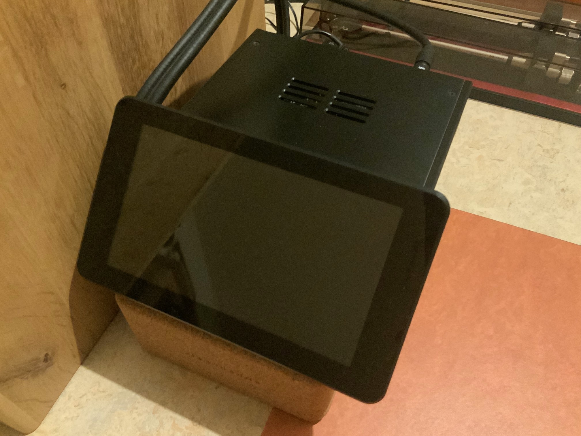

    Hallo Wolfgang,
    wir betreiben unseren rpI4 mit Allos-Head mit Volumio:
    https://volumio.com/get-started/
    Als NAS dient bei uns eine Fritz.box und USB-Stick mit FLAC-Dateien.
    Grüße nochmals
    03.03.2019
    Garbsen
    389
    Hier noch ein Photo:
Hits:	214
Größe:	736,5 KB
    Gehäuse von Audiophonics

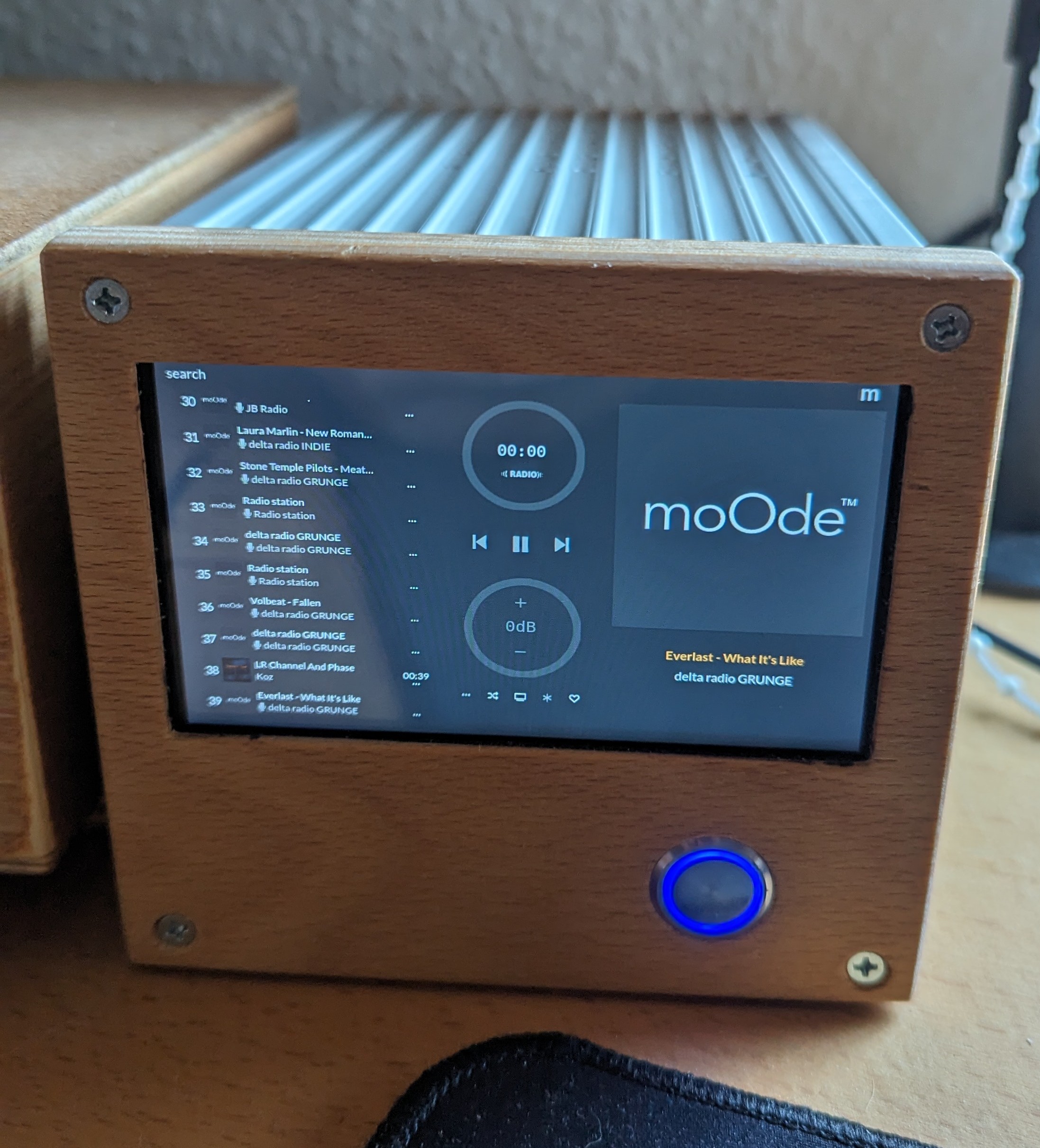

    Ich hab hier was aud Basis von PI 3
    Moode als Software und ein paar weitere Hardwareteile
    An sich so ähnlich wie Volumino nur kostenlos
    Abspielen lässt soch eigentlich alle gängigen Formate per HTTP oder direkt am Bildschirm
    Kosten warieren je nach den was man schon so rumliegen hat.
    AUDIOPHONICS DAC I-Sabre ES9038Q2M Raspberry Pi / I2S & SPDIF / PCM DSD USB-C Power Supply
    AUDIOPHONICS PI-SPC REG Power Management / Power supply for Raspberry Pi
    Momentan Drucktaste,Edelstahl Kurzzeitiger 12V-24V
    Waveshare 4.3inch LCD Capacitive Touch Display
    Gehäuse von Ebay
    Ausgang ist RCA
    ein paar Kabel und der Rest selbst gemacht.
