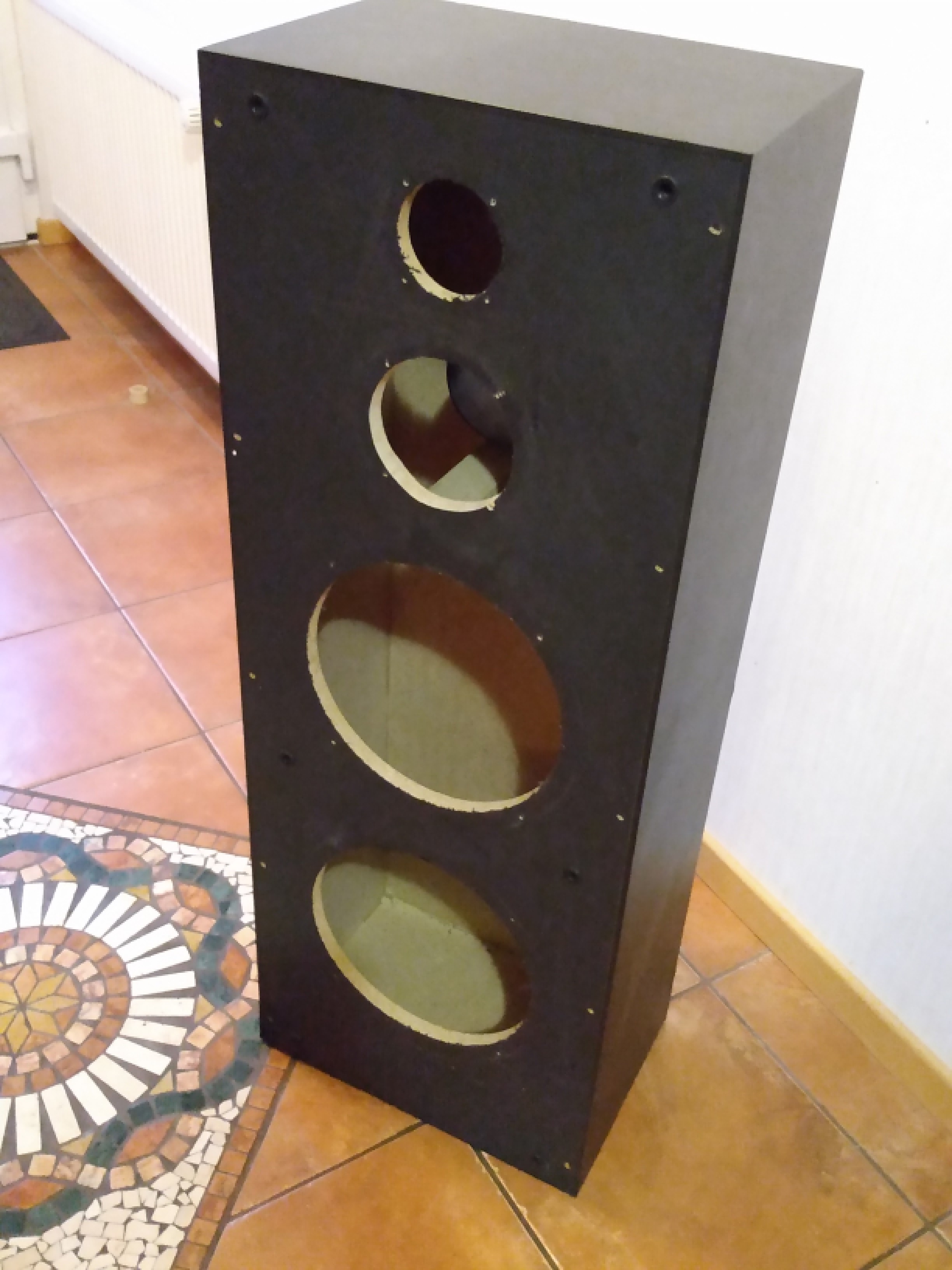

In meinem Fundus befinden sich noch zwei Leergehäuse von den Sharp CP-8800. Diese Lautsprechergehäuse sind breiter, als sie tief sind. Das gefällt mir optisch zwar nicht so gut, aber es hat den Vorteil, dass man schön große Chassis einbauen kann. Angedacht hatte ich ursprünglich 3 Wege mit 10 Zoll Chassis, aber dann kam die Idee von einem Forumsmitglied mit dem 2 - Wege 12 Zoll Battle. Ja, dachte ich, ein 12 Zoll Chassis passt auch drin und 2 Wege ist bestimmt eine Herausforderung.
Die Gehäuse haben die Außenmaßen B36,5 x H 98 x 24,2 cm. Sie sind nichts besonderes, einfach 16 mm Spanplatte ohne Verstrebungen, was dann 66 L Volumen entspricht.

Ich werde noch Verstrebungen einsetzen, eine neue Schallwand davor montieren und von außen neu Folieren, damit es wieder hübsch aussieht.

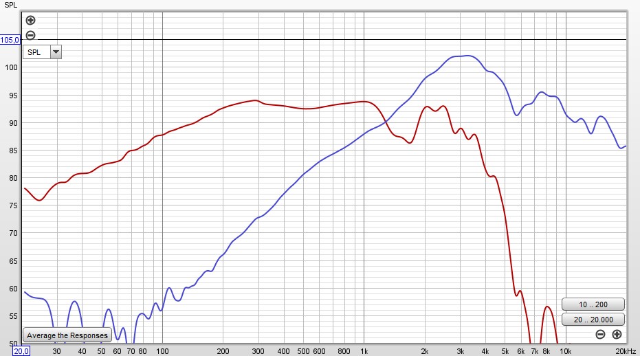

Ich hatte ein paar Tage Zeit, um zu messen und simulieren. Als ich die Chassis montieren wollte, stelle ich fest, dass bei den Waveguide keine Schrauben dabei waren Wie sollte ich den das WG an die Hochtöner befestigen? Zum Glück gab meine Schraubensammelsuriumbox nicht mehr und nicht weniger 8 passende Schrauben her, sonst hätte ich die Messungen erst Tage oder Wochen später machen können.
Dann den TT gemessen. Doch was ist das?

Wo kommt der tiefe Einbruch bei ca. 1,7 kHz her? Der ist weder im Datenblatt noch bei K&T zu sehen. Kann das am Gehäuse liegen?
Hier mit HT.
Name: TT HT 0°.jpg
Hits: 656
Größe: 140,2 KB
ID: 73823](https://www.diy-hifi-forum.eu/forum/attachment.php?s=78fe00dc8d2d52033a5e6062e2e2b31d&attachmentid=73823&d=1711540564)
Alles ein bisschen wild, der Hochtöner sehr wellig. Wäre der Einbruch nicht, käme man ja fast schon mit einen 6 dB Filter hin. So wird es schwierig.

Moin Werner,
das würde ich doch glattweg vermuten, miss doch mal die Impedanzen und stelle sie hier ein.
Ich würde an deiner Stelle die Schallwand größer als das Gehäuse bauen und überstehen lassen, das sieht optisch IMHO besser aus und löst wahrscheinlich auch das Problem des Frequenzeinbruchs.
Gruß Kalle

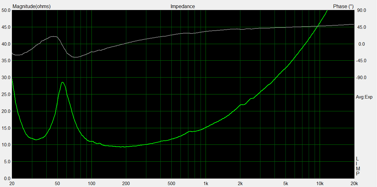

dass mit der breiteren Schallwand habe ich schon versucht, war auch mein erster Gedanke. Hatte noch zwei Reststücke 15 x 100 cm, die ich an den Seiten dran gehalten habe, sodass die Schallwand um 30 cm breiter wurde. An den Einbruch hatte es nichts geändert. Ich frage mich, ob es vielleicht an der oberen Kante liegt?
Hier die Impedanz vom Tieftöner im Gehäuse.
Hits: 605
Größe: 34,6 KB
ID: 73824](https://www.diy-hifi-forum.eu/forum/attachment.php?s=78fe00dc8d2d52033a5e6062e2e2b31d&attachmentid=73824&d=1711553266)
Mir fällt auf, dass der TT etwas hochohmig ist, die Abstimmfrequenz bei 33 Hz tiefer als simuliert liegt und es ein paar Störungen gibt. Viel mehr kann ich daraus leider nicht lesen.
Bei 100-120Hz sind Reste der Gehäuse Längs (Höhe) Resonanz zu sehen, bei 700Hz ist Sickenresonanz und bei 2Khz und 2,5Khz Membranresonanzen zu sehen.
Das tiefere Tuning kommt imho durch die Menge an Bedämfungsmaterial -> virtuelle Volumenvergrößerung.
Durch das tiefere Tuning hast Du dort weniger Pegel.
Die Senke um 1,7Khz erklärt das aber nicht.....miß mal den anderen 12er.
Die hohe Impedanz kommt mir auch verdächtig vor.
Ich würde bei beiden mal im Vergeich die Impedanz freeair messen.

Gegen die Sicken und Membranresonanzen kann ich wohl nichts tun. Meinst du, dass man die Längsresonanz bei 100 - 120 Hz hören kann?
Hatte es nach Gutdünken locker gefüllt. Ich höre mir das erst mal an.
Die messen sich beide identisch.
Die Impedanz messe ich über Laptop-Soundkarte. Kann sein, dass wieder irgendwas falsch eingestellt ist. Ich messe demnächst zum Vergleich ein 10 Ohm Widerstand.

Die Messungen aus Beitrag #11 scheinen ungefenstert zu sein. Ist das so?
Was ich vermutlich auch versuchen würde: den TT mal im Nahfeld zu messen. Ob diese merkwürdige Senke dann auch noch zu sehen ist?
Wenn die Welligkeiten im Hochton nicht aus Raumeinflüssen resultieren, die Messung also doch gefenstert ist, wäre es gut möglich, dass sie unter Winkel gemessen deutlich weniger ausgrägt sind -> das vielleicht mal nachprüfen.
das kann ich schlecht abschätzen - vermutlich (weil die Reso durch die Bedämfung so tief liegt) wird es schwierig das überhaupt rauszuhören.
Durch Deine "Sümpfe" oben und unten in der Box ist das Tuning imho ganz ordentlich verrutscht - 45Hz simuliert, 33Hz gemessen.
Ich gehe da (Bedämfung) halt einen komplett anderen Weg...Sonofil im Gehäuse klaut , pauschal gesagt, Bass....das setze ich nur noch ganz gezielt ein.
Nutze überwiegend nur Noppenschaum an den Wänden - was das Volumen um ca. 15% vergrößert.....das berücksichtige ich vorab in der Simu.
Gegen Gehäuse (längs) Resonanzen setze ich Rainers IRR (1/4 Wellen Resonator) ein.

Das wirkliche Problem bei Deiner Konstruktion sehe ich bei der Trennung TMT / HT.....durch die Senke des TMT
wirst Du im Bereich um 1,5-1,7Khz (-6dB) trennen müssen - meist, bei anderen LS Entwicklungen, ist die DT300/WG300 Kombi um 2Khz rum zum TMT getrennt.
Das wird bei Deinem TMT(Verhalten) imho nicht ganz einfach......wäre das mein Baby würde ich über eine Alternative im Hochton nachdenken.![Lächeln](https://www.diy-hifi-forum.eu/forum/images/smilies/smile.gif)
Problematisch ist das eine Nahfeldmessung für einen 12er roundabout nur bis ca. 400-500Hz gültig ist.....
