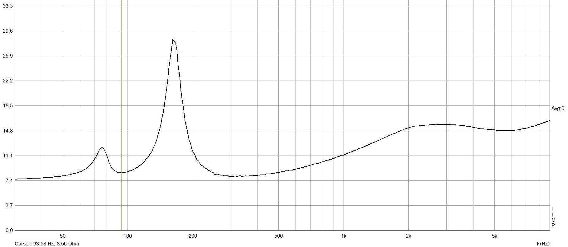

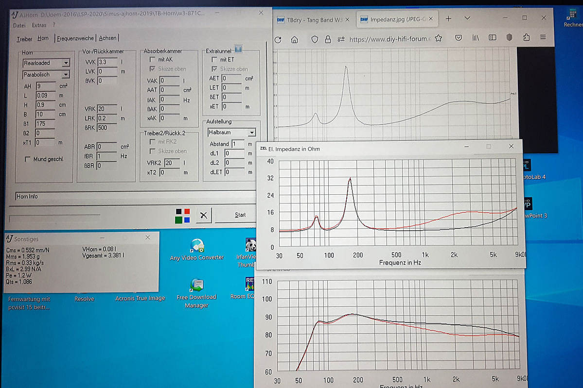

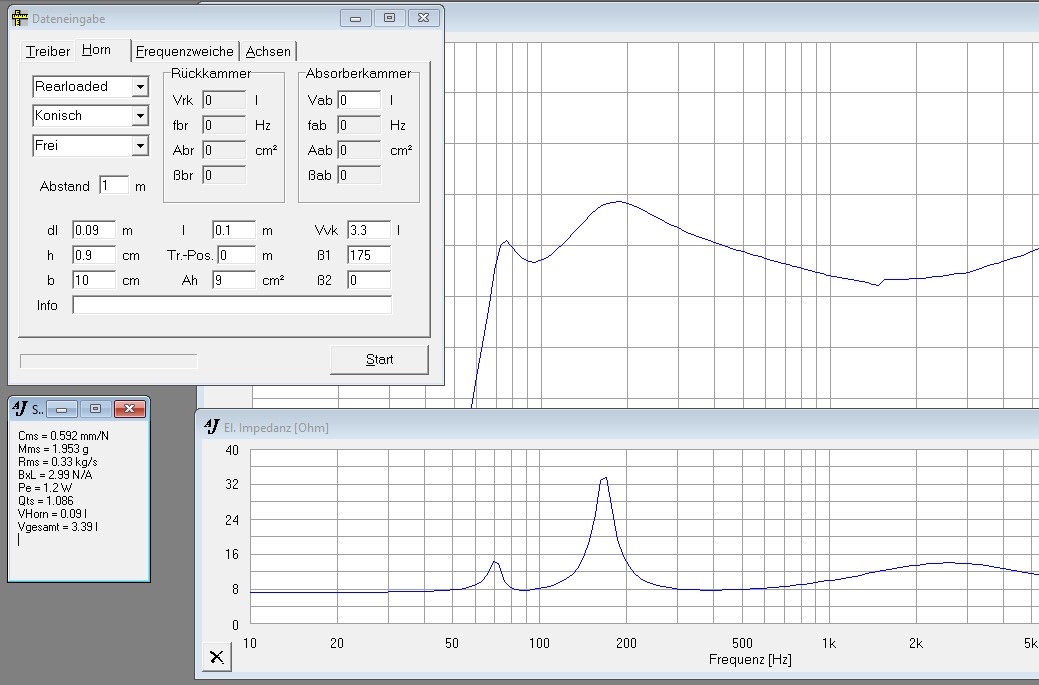

    Hallo Joern,
    ich habe gerade einmal die Impedanz gemessen. Hier das Bild:
Hits:	115
Größe:	126,6 KB
ID:	70005 Klicke auf die Grafik für eine größere Ansicht
Name:	TT-Simulation mit AJ-Horn.jpg
Hits:	135
Größe:	95,4 KB
    Ich würde sagen, die Resonanzfrequenz des Treibers im eingebauten Zustand (oberes Impedanzmaximum) dürfte bei ca 170 Hz liegen.
    Das stimmt am ehesten mit der Klang&Ton-Messung überein. Auch der gemessene Frequenzgangbuckel in diesem Bereich.
    Die BR-Abstimmfrequenz (Impedanzsenke zwischen den "Höckern") liegt bei 94 Hz. Das stimmt mit keiner der Simulationen überein. Der Frequenzgang der Simulationen ist auch abenteuerlich.
    Na ja, das führt hier jetzt nicht viel weiter.
    Dann erst mal wieder Nahfeldmessungen.
    Grüße Ulrich

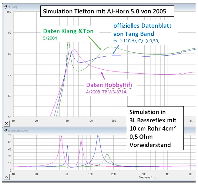

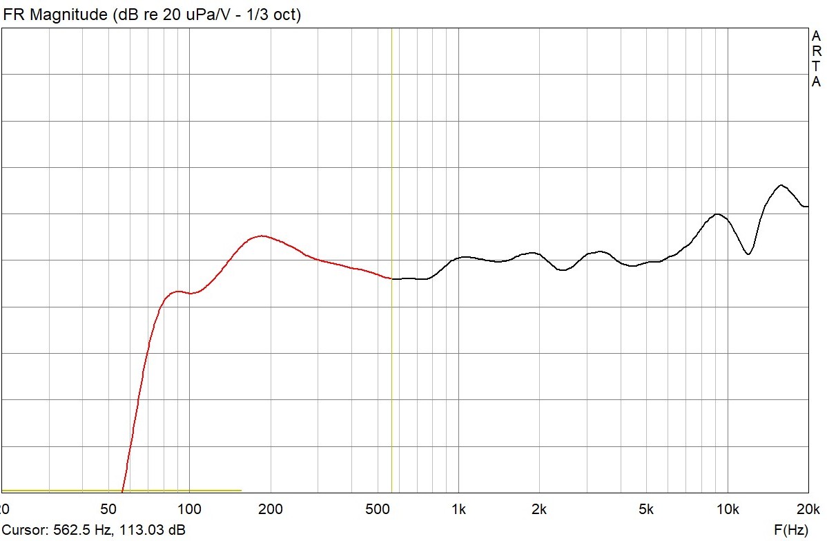

    ....Das stimmt mit keiner der Simulationen überein.
    Doch Ulrich.
    mit der aktuellem ajhorn Version.
    Ich nehme die Impedanz gern, um "reverse" ein Projekt zu kalibrieren.
    K&T Datensatz, Das Volumen ist etwas größer geworden, Bedämpfung drin (die bedämpfung macht ja auch bei BR eine Volumenvergößerung)
    und dann sieht das so aus:
Hits:	1055
Größe:	402,9 KB
    Rot ist mit Sperrkreis. Das ist eine ganz schön klasse Übereinstimmung.
    Mach mal bei Deiner Messung ein Fenster von ca 30msec rein - dann wird die Kurve etwas ruhiger ( Raum ).
    Und Y-Achse auf 50dB - das ist der übliche "view". Glättung 1/12 - dann wirds noch mal schöner
    Da ist kaum noch was rauszuholen - außer Du gibst 0,5 bis 1liter Volumen dazu.
    Finde ich so klasse aufgebaut ( die 3l waren ja vorgegeben, oder ?)

    vielen Dank für die Nachkontrolle und Korrektur meiner Simulation. Du hast tatsächlich recht. Ich habe versucht, deine Veränderungen aufzunehmen und nachzuvollziehen. Und tatsächlich ergibt meine Simu dann auch plausible Werte.
    Mit meiner alten Version von AJ-Horn zeigt sich das dann so:
Name:	Simulation nach Joern.jpg
Hits:	106
Größe:	135,8 KB
    Das sieht dann fast schon so aus wie bei dir. Tatsächlich hast du aber mit einer großen Dämpfung im BR-Rohr gearbeitet: 175. Wenn ich das richtig interpretiere. Ich hätte nicht gedacht, dass die Verluste im BR-Rohr derart hoch sind. Das hat ja im Verhältnis zu der winzigen Membranfläche von 32cm² schon fast 1/3 der Fläche.
    Das bringt mich schon weiter. Eine so passende Simu kann man dann auch nutzen, um virtuell zu optimieren.

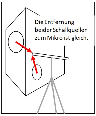

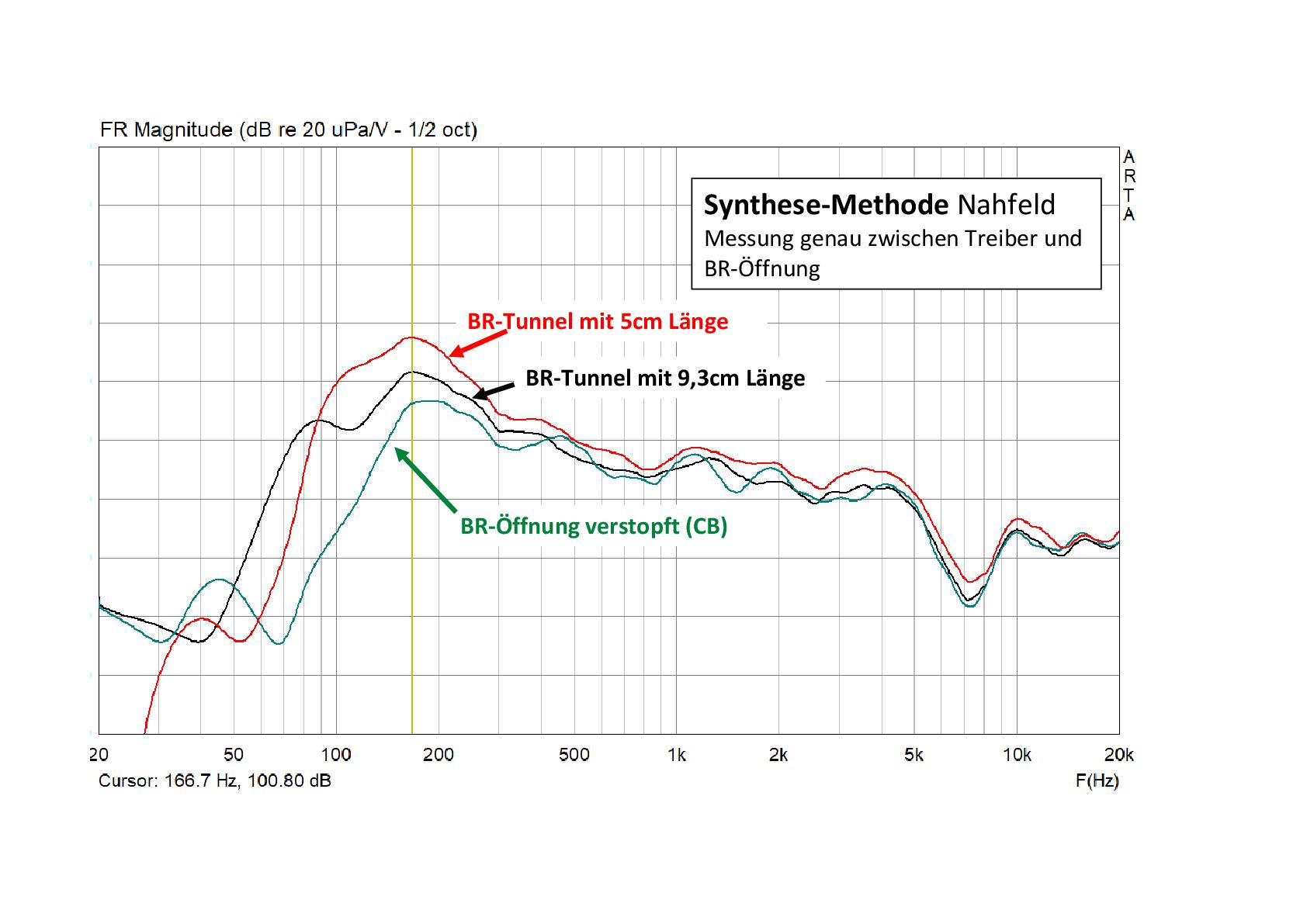

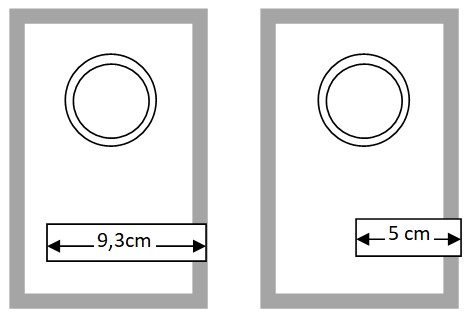

    Nach den AJ-Horn-Simus nun mal eine Messung:
    Zunächst mal zur Orientierung eine "synthetische Messung" zur gleichzeitigen Erfassung von Treiber und BR-Öffnung. Diese Methode ist nicht von mir entwickelt, sondern von einem erfahrenen Member hier aus dem Forum übernommen. Leider habe ich vergessen, wo ich diese Methode gelesen habe. Sorry.
    Diese gleichzeitige Erfassung sieht dann so aus, dass man geometrisch möglichst genau zwischen Treiber und BR-Öffnung misst, sodass die Laufzeitunterschiede minimal sind. Die Messentfernung hält man möglichst klein. In meinem Fall jeweils 10cm zu Treiber und BR-Öffnung.
Name:	Mess Synthese.JPG
Hits:	124
Größe:	178,7 KB
ID:	70219Klicke auf die Grafik für eine größere Ansicht
Name:	Grafik Mikro.jpg
Hits:	125
Größe:	25,2 KB
    Diese Messung ist nicht ganz genau, aber zur ersten Orientierung gefällt sie mir ganz gut. Ich habe zuerst den normalen BR-Kanal gemessen, der 9,3 cm lang ist, dann mit verkürztem 5cm-Kanal., schließlich mit verstopftem BR-Kanal, also CB.
Name:	BR-Kanal 9,3 + 5cm.jpg
Hits:	103
Größe:	20,3 KB

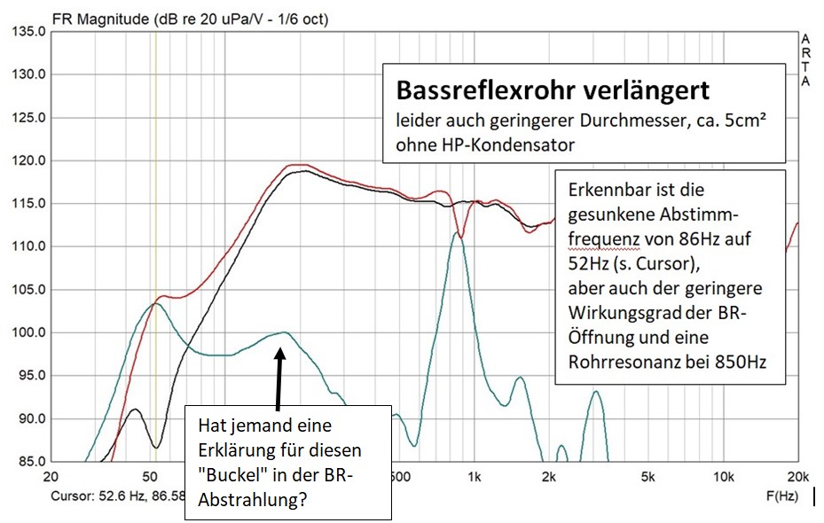

    Diese drei Tieftonfrequenzgänge, gemessen mit der Mitten-Methode im Vergleich. Hier kann man schon sehen, dass der 5cm-BR-Kanal eine zu hohe Abstimmung ergibt, die CB-Variante zu wenig Bass
Name:	Vergleich Synthese 5cm (rot) + 9,3cm (schwarz) + CB (grün) mit Erl..jpg
Hits:	158
Größe:	154,8 KB

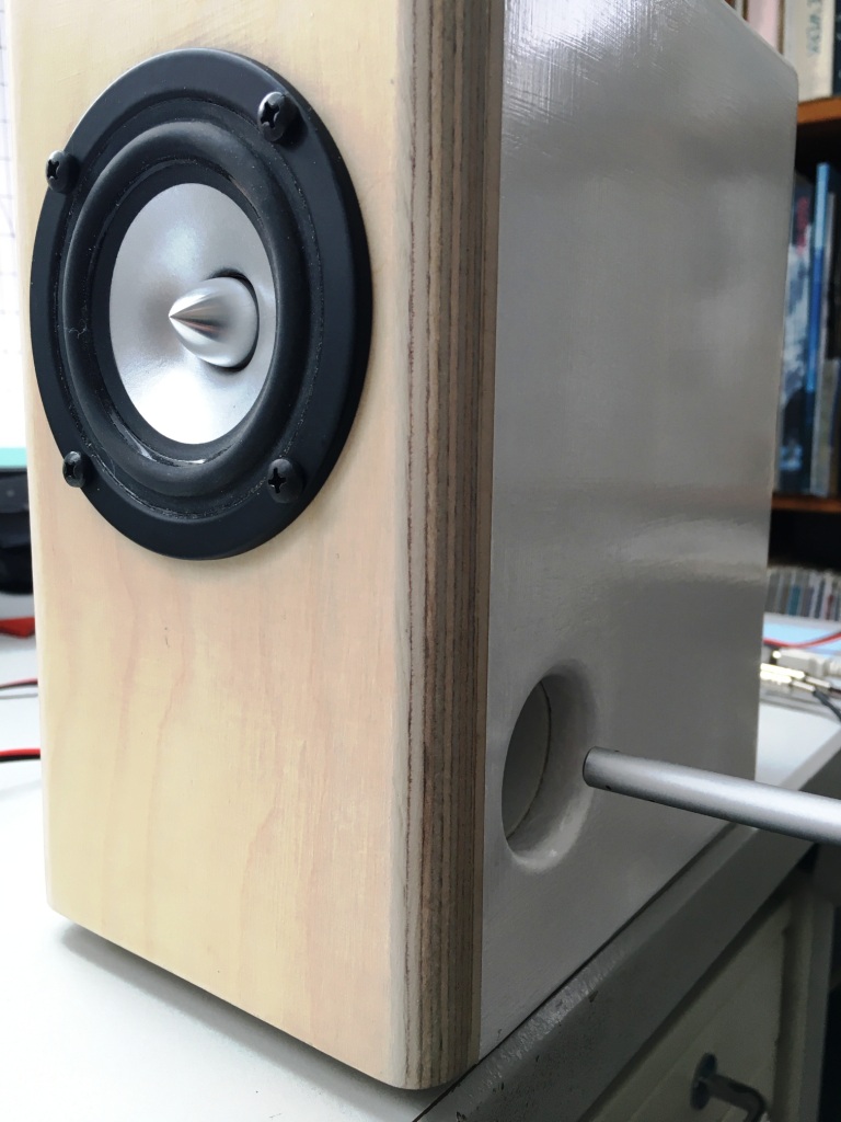

    Die Einzelmessungen bestehen aus einer Nahfeldmessung des Treibers und einer Nahfeldmessung des BR-Ports.
Name:	Mess Nahfeld.JPG
Hits:	90
Größe:	166,6 KB
ID:	70227Klicke auf die Grafik für eine größere Ansicht
Hits:	103
Größe:	167,8 KB

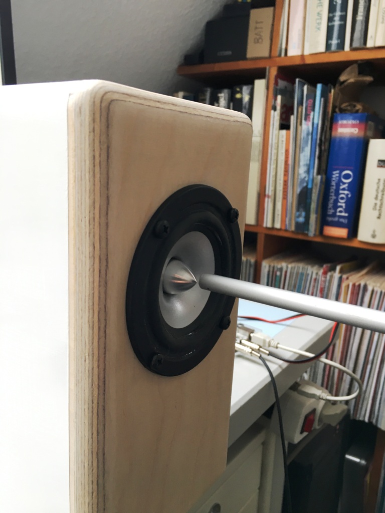

    Normalerweise geht man bei der Treibermessung sehr nah an die Membran heran, bis auf 2-3 mm, aber das ergab bei diesem Chassis (vielleicht wegen des Phaseplug) eigenartige Werte. Direkt vor dem Phaseplug gemessen (s.Foto) sah der Frequenzgang dann logisch aus.
    Die gemergeden Einzelmessungen für den 9,3cm-Kanal:
Name:	Merged 9,3cm 2.jpg
Hits:	122
Größe:	108,9 KB
    Die Einzelmessungen für den 5cm-Kanal:
Name:	Merged 5cm 1.jpg
Hits:	95
Größe:	109,1 KB
    Auch diese Messungen bestätigen, dass der kürzere Kanal eine zu hohe Abstimmfrequenz ergibt..
    Insgesamt ergibt sich für mich bei freier Aufstellung die Abstimmung als Bassreflexbox mit einem 9,3cm langen Kanal. Diese Abstimmung sieht gemessen so aus:
Name:	9,3cm + Closed Box + Onaxis + 15°.jpg
Hits:	144
Größe:	68,8 KB
    Der kleine Bassbuckel bei 160 Hz hört sich im Hörvergleich nicht so störend an. Wirklichen tieferen Bass gibt es ja auch nicht. Das wird durch den kleinen Buckel dann etwas kompensiert. Die Höhen sind insgesamt angemessen. Im Winkel von 15° ergibt sich eine ausgewogene Klangbalance.
    Die closed Box-Variante wäre evtl. brauchbar, wenn man die Box als Satellit verwenden und mit einem Subwoofer kombinieren möchte.

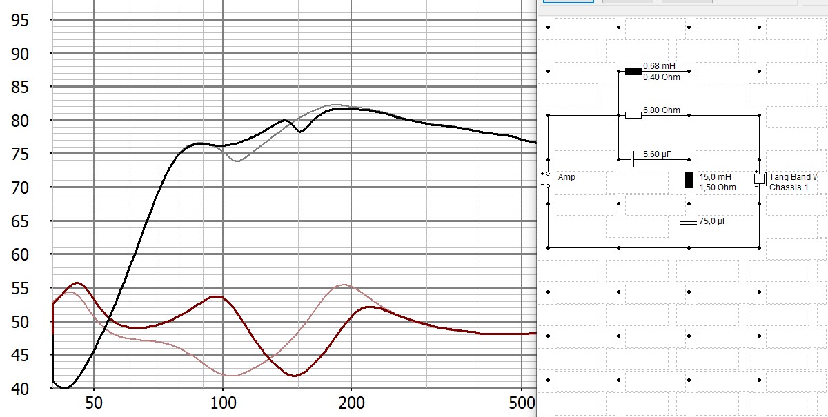

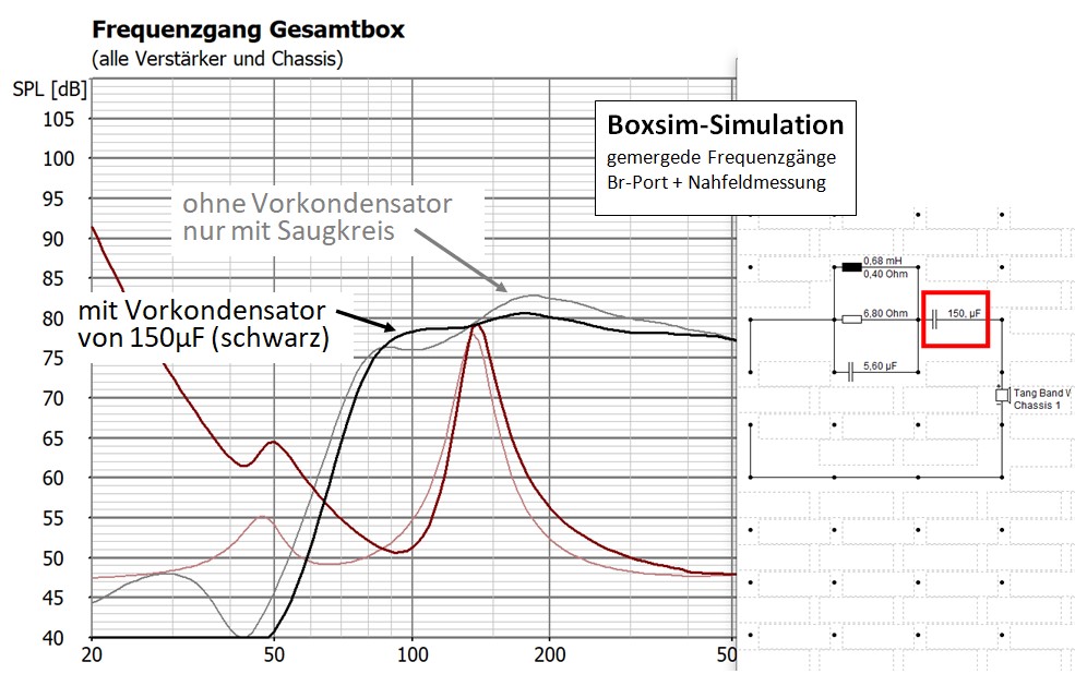

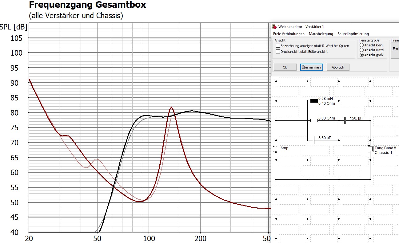

    Um die Tieftonüberhöhung ein wenig zu zähmen, habe ich noch einmal mit Boxsim herumgespielt. Boxsim und nicht AJ-Horn, weil ich in Boxsim die gemessenen Frequenzgänge einlesen kann. AJ-Horn rechnet ja mit den Thiele-Small-Parametern.
    Ich bin mal von dem gemessenen Nahfeldfrequenzgang der Box ausgegangen, habe den BR-Port dazugemerged. Diese Datei habe ich in Boxsim importiert. Das ergab (natürlich) in etwa den erwarteten Frequenzgang.
    Dann habe ich einen Vorkondensator eingefügt. Am sinnvollsten sah ein Kondensator von um die 150µF aus.
Name:	Boxsim-Simu Vorkondensator.jpg
Hits:	138
Größe:	153,1 KB
    Vielleicht kann man den Tieftonbuckel ja doch noch etwas entschärfen.

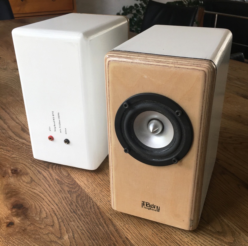

    Im Moment arbeite ich etwas an der Kosmetik.
    Bei der zweiten Box Kanten verrunden, ein wenig Lack drauf und etwas schön machen. So gut es geht.
    Ulrich

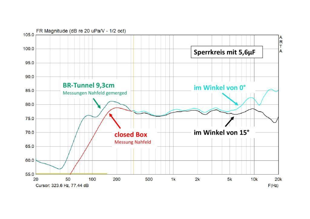

    Es ist nun schon eine Weile her, dass ich etwas zu meiner kleinen Box geschrieben habe. Gestört hat mich zuletzt besonders noch der unruhige Tieftonfrequenzgang und besonders der kleine "Buckel" im Bassbereich.
Hits:	126
Größe:	68,8 KB
    Abhilfe verhieß ein Boxsim-Modell, das den Buckel mit Hilfe eines Vorkondensators einzuebnen versprach. Das habe ich oben in Post #66 schon eingefügt gehabt:
Hits:	99
Größe:	153,1 KB

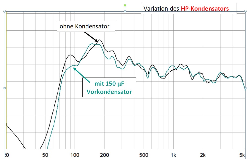

    Leider hatte ich keinen 150 µF Kondensator in meiner Bauteilekiste. Deshalb musste ich mir etwas Unterstützung von Herrn Gattig holen. Er hat mir mit zwei schönen kleinen Elkos ausgeholfen. (Nicht ganz uneigennützig, natürlich :-)).
    Also sofort eingebaut, kurze Messung, so zwischen den Schallquellen, wie oben schon einmal beschrieben, und . . . und Schock:
Name:	nur ohne und 150 µF Vorkondensator.jpg
Hits:	133
Größe:	98,5 KB
    Das hat aber in der Simulation sehr viel besser ausgesehen! So will ich das nicht!

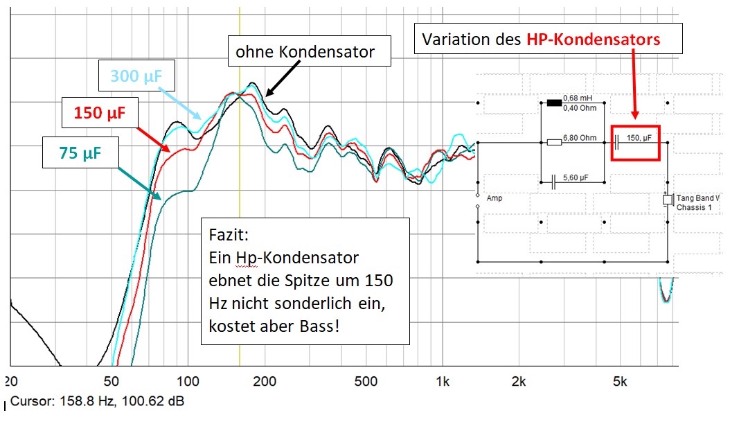

    Die beiden 150µF-Elkos ergeben in Parallel- und in Reihenschaltung dann 300µF und 75µF. Ich konnte also eine Reihe messen mit Vorkondensatoren zwischen 75 und 300 µF. Ergibt:
Name:	Variation des HP Kondensators mit Erl..jpg
Hits:	120
Größe:	132,8 KB
    Fazit: Der störende "Buckel" wird wenig eingeebnet, der Bass aber schon sehr. Das funktioniert also nicht zufriedenstellend. Impedanzmessungen zeigen:

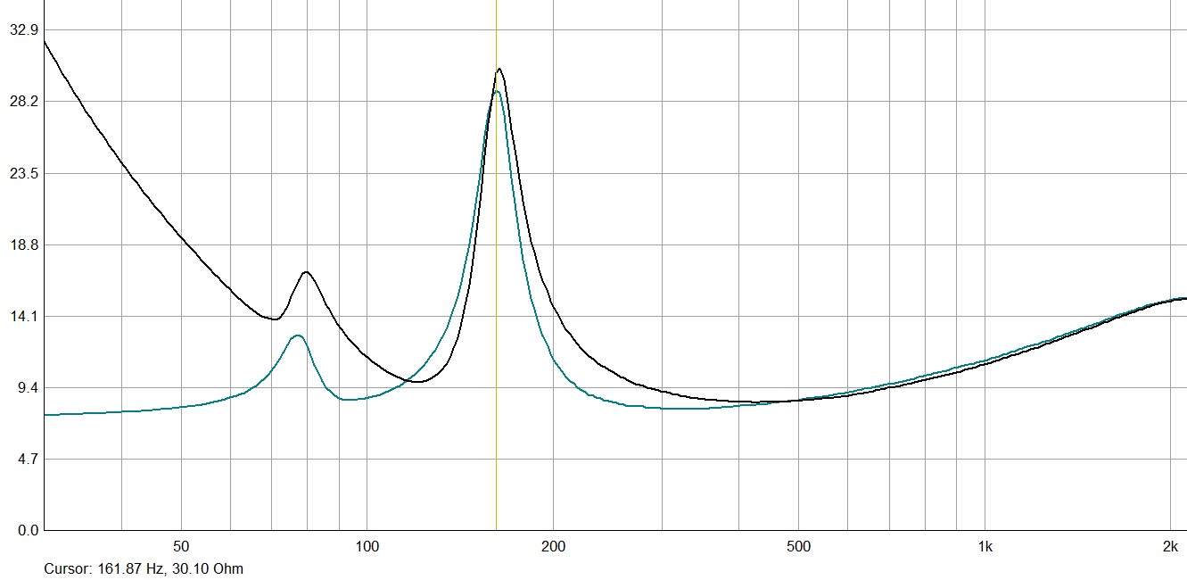

Name:	Imp ohne Hp, 150 µF HP.jpg
Hits:	79
Größe:	94,5 KB
    Im Bereich der Impedanzspitze tut sich nichts. Deshalb ist auch der Buckel unverändert.

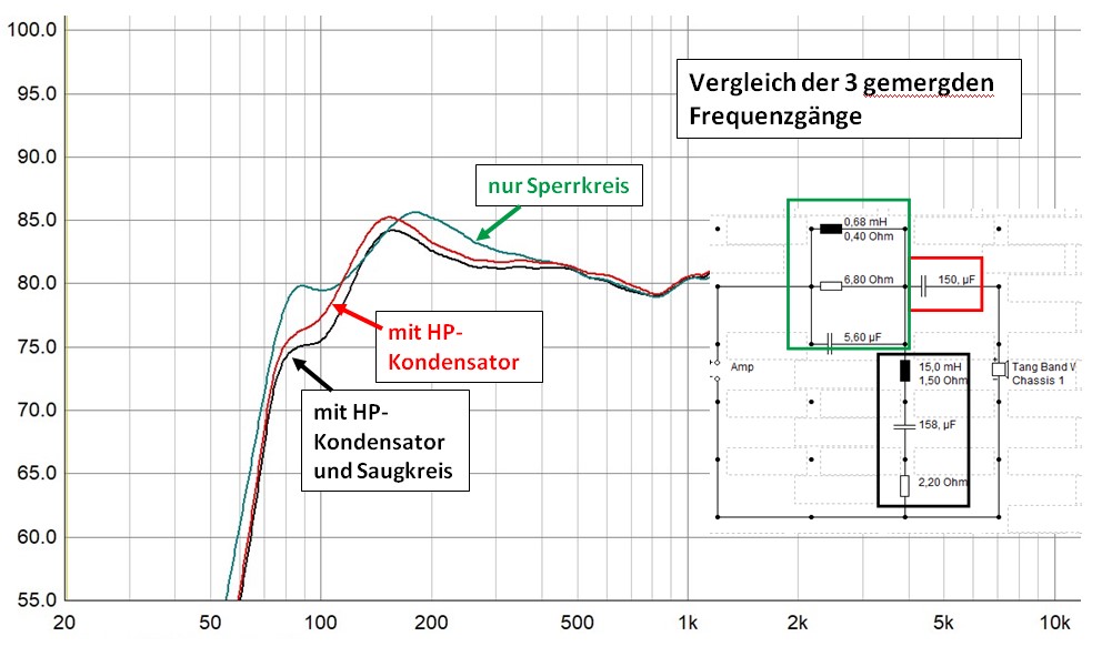

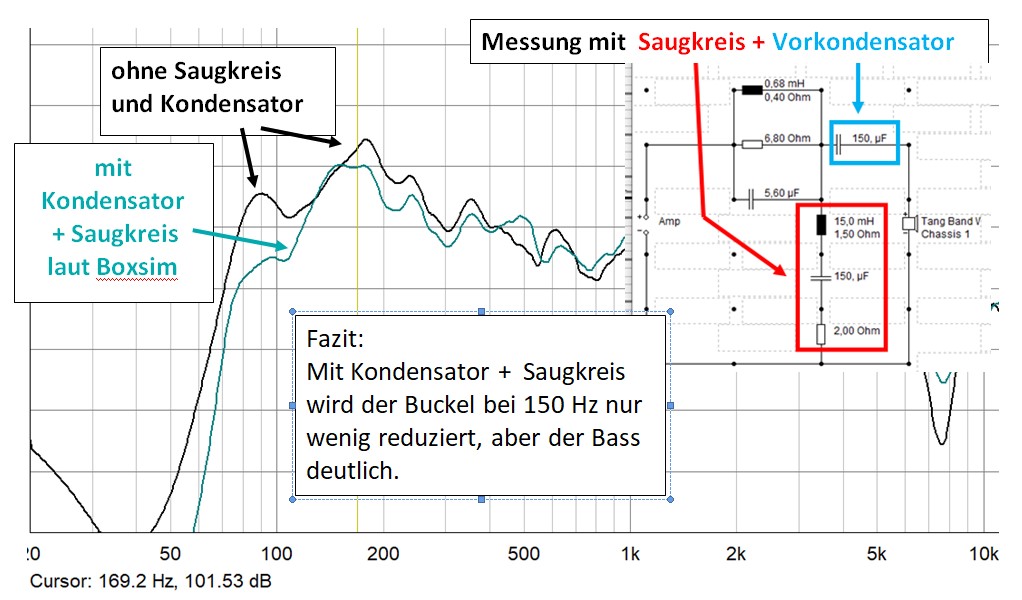

    Man kann es ja auch mit einem Saugkreis versuchen. Also zuerst einmal den Saugkreis allein getestet. Zwei 15m Spulen habe ich noch in meiner Bauteilekiste. Dazu wieder die kleinen Elkos!
Name:	Boxsim nur Saugkreis 75(schwarz) +150µF(grau).jpg
Hits:	111
Größe:	180,1 KB
    Die Messungen ergaben folgendes:
Name:	Variation eines Saugkreises mit Erl..jpg
Hits:	99
Größe:	139,2 KB
    Auch hier wurde mein "Problem-Buckel" nicht reduziert. Aber der Bass ist stark reduziert.

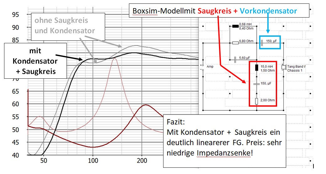

    Vielleicht ist die Kombination beider Maßnahmen Erfolg versprechend. Laut Boxsim sollte es jedenfalls klappen! Boxsim zeigt folgenden Tieftonfrequenzgang:
Name:	Boxsim-Modell mit Kondens+Saugkreis mit Erl..jpg
Hits:	107
Größe:	150,4 KB
    Jetzt die Messung:
Name:	Messung laut Boxsim-Modell mit Kondens+Saugkreis mit Erl..jpg
Hits:	111
Größe:	132,9 KB
    Das sieht ebenfalls nicht viel besser aus als nur mit dem Vorkondensator. Der Saugkreis scheint hier nicht sehr wirksam zu sein.
    Fazit: Viel herumgemessen ohne eine wirkliche Tendenz zu sehen. Habt ihr noch Ideen, wie man den TT-Frequenzgang linearisieren könnte?

    ist die Baffle Step Korrektur auch mit drin ?
    Grüße Udo

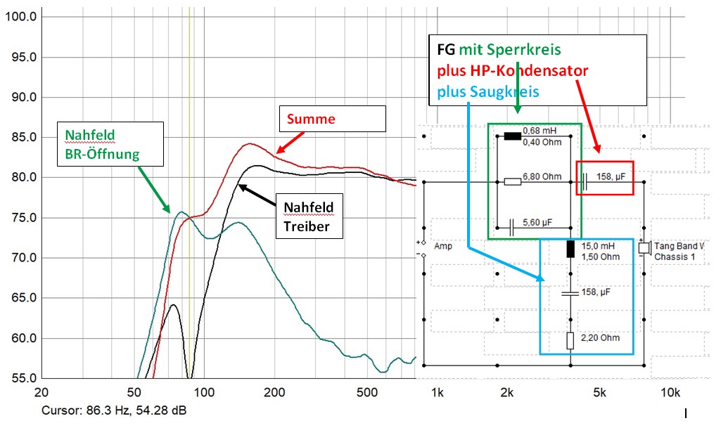

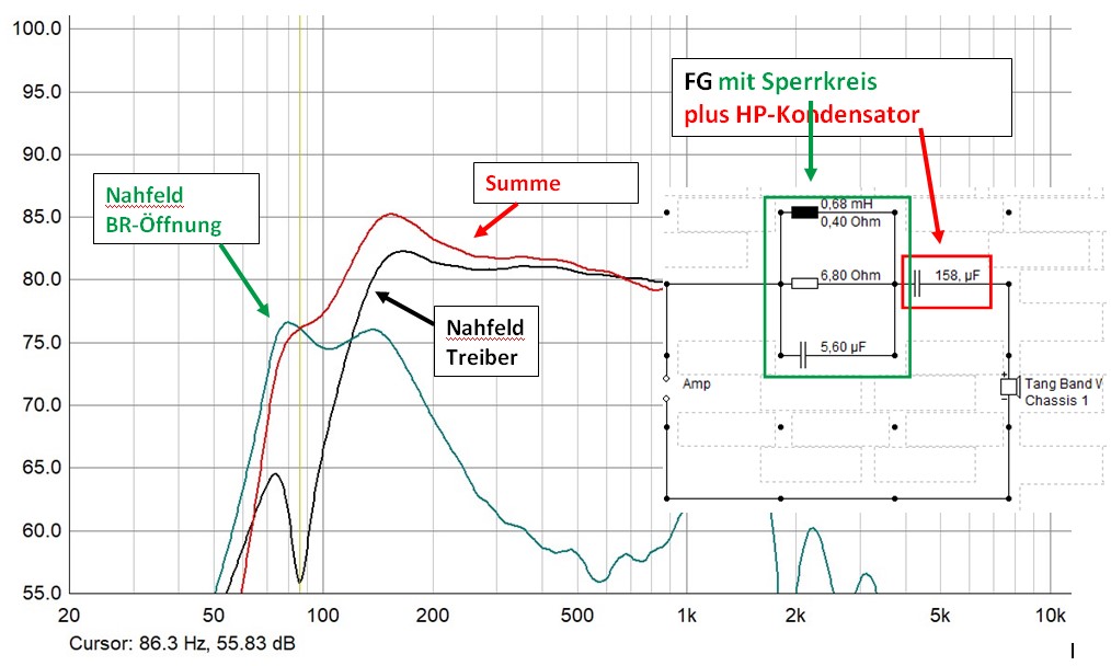

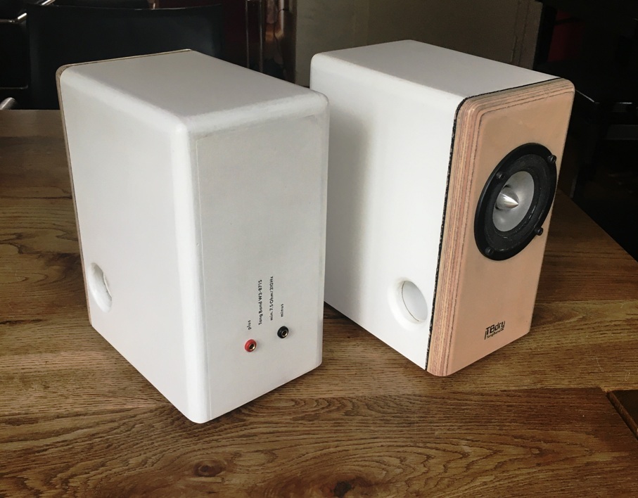

    nach einiger Zeit habe ich nun etwas genauere Messungen zustande gebracht.
    Zum Stand: Ich habe wegen des hohen Qts des Treibers eine gewisse Überhöhung im Tieftonbereich. Ein boxsim-Modell versprach Abhilfe. Hier noch einmal das Diagramm:
Hits:	95
Größe:	153,1 KB
    Meine Quick-and dirty-Messungen einfach zwischen Treiber und BR-Öffnung gemacht, zeigten allerdings ein weniger schönes Bild. Hier noch einmal zur Erinnerung:
Hits:	90
Größe:	98,5 KB
    Es gab zwar eine gewisse Wirkung des HP-Kondensators, allerdings wurde auch die BR-Funktion deutlich beeinträchtigt.
    Hier im Forum waren die Meinungen zu den Messungen aber etwas reserviert. Deshalb nun genauere Nahfeld-Messungen der einzelnen Quellen, die dann in Arta nach Handbuch gemerged wurden. Vielen Dank an dieser Stelle auch noch einmal an Udo für den Link in #71.

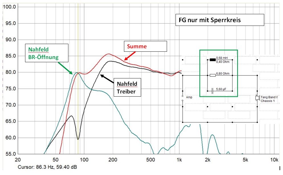

    Als Erstes und zum Vergleich Nahfeldmessungen des nur mit dem Mittensperrkreis beschalteten Treibers:
Name:	3 Kurven ohne mit Erl..jpg
Hits:	82
Größe:	107,4 KB
    Der "Problem-Buckel" bei ca 180 Hz ist gut zu erkennen.
    Könnte es etwas helfen, die BR-Abstimmung etwas tiefer zu legen? Das hat Pollton ja schon in #20 mal angeregt. Ob er recht hat?
    Dann die Messung mit dem HP-Kondensator, der laut Boxsim so Erfolg versprechend aussah:
Name:	3 Kurven mit HP150µF plus Erl..jpg
Hits:	98
Größe:	112,1 KB
    OK, der Buckel ist etwas kleiner und auch bei einer etwas niedrigeren Frequenz angesiedelt, aber vor allem der Bassreflex-Schall ist deutlich leiser und der Frequenzgang der BR-Öffnung sieht sehr eigenartig aus. Die Messung habe ich mehrfach wiederholt, weil das Ergebnis mir so eigenartig vorkommt. Ist aber reproduzierbar.
    Dann noch Messungen mit einem zusätzlichen Saugkreis, auch laut boxsim recht Erfolg versprechend:
Name:	3 Kurven mit HP150µF und Saugkreis 15mH, 150µF, 2,2 Ohm mit Erl..jpg
Hits:	94
Größe:	122,6 KB
    Diese Schaltung zeigt auch nicht den gewünschten Erfolg.
    Zur Information noch die Impedanz-Verläufe von Treiber + Mitten-Sperrkreis + HP-Kondensator + Bass-Saugkreis:
Name:	Vergleich Imp mit HP und HP + Saugkreis mit Erl..jpg
Hits:	75
Größe:	114,9 KB
    Zur Verdeutlichung die drei gemergden Frequenzgänge übereinander gelegt:
Name:	Vergleich der 3 Merged-Kurven mit Erläuterungen.jpg
Hits:	102
Größe:	105,4 KB
    Man sieht schon die Wirksamkeit der HP-Schaltungstechnik, aber auch, dass die Bassreflexfunktion stark eingeschränkt ist. Das kostet mich dann doch zu viel Bass. Viel ist ja ohnehin nicht davon vorhanden.
    Hat irgendjemand eine Erklärung für die eigenartige Beeinflussung von HP-Kondensator und Bassreflex-Funktion?

    Standard BR-Kanal länger

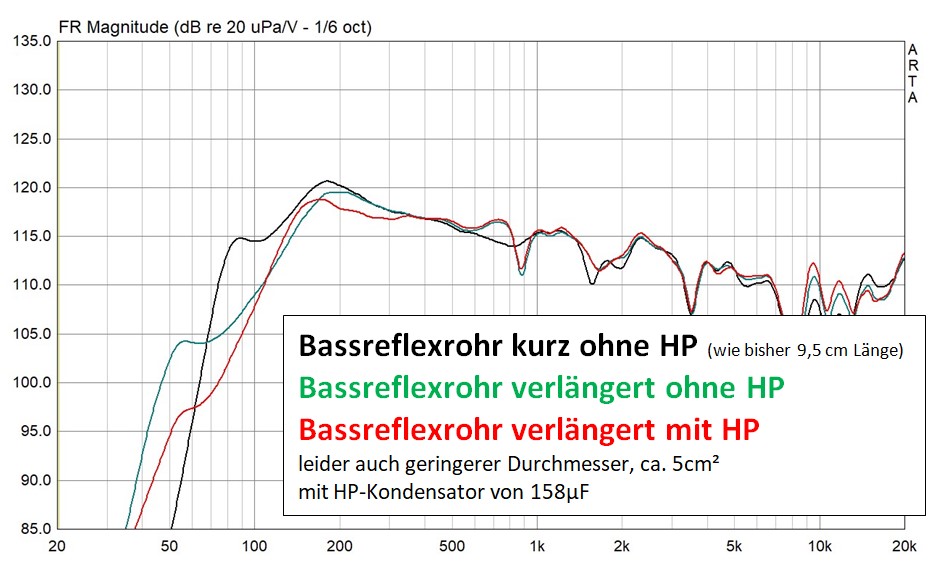

    Um die Tieftonüberhöhung etwas abzutragen habe ich versucht, den BR-Kanal deutlich zu verlängern. Pollton hatte das ja in #20 angeregt. Gerade zur Hand hatte ich Pappröhrchen, die allerdings etwas dünner sind als die bisher eingesetzten BR-Röhrchen. Die bisherigen haben ca. 9,2cm² Portfläche. die neuen, dünneren ca. 5cm² Fläche. Dazu musste ich auch die Bedämpfung etwas anders arrangieren, um die Portöffnung im Inneren nicht zu verdecken.
    Das etwas längere BR-Rohr habe ich dann auch wieder ohne und mit HP-Kondensator gemessen. Alle Messungen sind Nahfeldmessungen 2-3mm vor der Membran und direkt vor der BR-Öffnung.
Name:	1 Kurven lang BR ohne HP mit Erl..jpg
Hits:	101
Größe:	120,4 KB
    Recht dankbar wäre ich für eine Idee, den oberen "Buckel" in der Bassreflexabstrahlung zu verringern. Schlägt da die Resonanzfrequenz des Treibers mit seiner hohen Güte auf die BR-Öffnung durch, schaukelt sich das hoch? Ohne diesen Buckel wäre die Abstrahlung des Gesamtsystems deutlich linearer.
    Und die Portresonanz bei 850Hz! Heftig! Aber der längere Port scheint ja ohnehin nichts zu bringen.
Name:	2 Kurven lang BR mit HP 158µF mit Erl..jpg
Hits:	92
Größe:	114,0 KB
Name:	3 Vergleich kurz-ohne HP(schwarz) lang BR mit(rot)-ohne HP(grün) mit Erl..jpg
Hits:	106
Größe:	111,2 KB
    Der Vergleich der Kurven mit dem bisherigen und dem verlängerten BR-Rohr zeigt einmal mehr, dass der Tieftonbuckel nur wenig verringert wird, die Bassabstrahlung aber sehr deutlich. Das scheint also keine gangbare Lösung zu sein.
    Die Reduktion der BR-Abstrahlung scheint auch am geringeren Durchmesser des BR-Röhrchens zu liegen. Das einzige, was mir noch zu tun einfällt, ist das BR-Rohr mit größerem Durchmesser zu verlängern. Das könnte funktionieren, läuft dann aber bei konsequenter Umsetzung auf so etwas wie eine Transmissionline hinaus. Und die hat mit diesem Treiber Bernd Timmermanns ja schon konstruiert. Zwei davon sind mir dann aber übereinander gestapelt auf meinem Schreibtisch quer liegend mit deutlich über einem Meter Länge einfach zu sperrig.

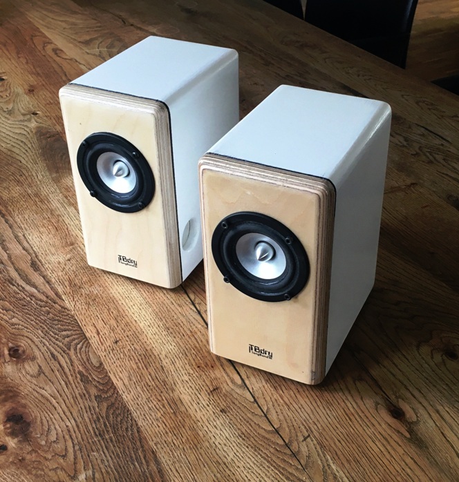

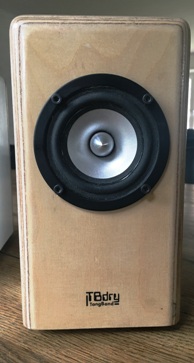

    Standard Gehäuse sind fertig
    Nach recht langer Zeit melde ich mich hier mal wieder. Ich war einige Zeit im Urlaub und danach war recht viel zu tun.
    In der letzten Zeit habe ich die Gehäuse meiner kleinen Boxen fertiggestellt, damit das Projekt auch einmal abgeschlossen werden kann.
Hits:	135
Größe:	182,4 KB
ID:	71276Klicke auf die Grafik für eine größere Ansicht
Hits:	133
Größe:	193,1 KB
ID:	71274Klicke auf die Grafik für eine größere Ansicht
Hits:	108
Größe:	164,8 KB
    Bei der Lackierung habe ich mich recht schwer getan. So richtig zufrieden bin ich auch nicht, aber wie sie jetzt sind, sind sie eben und so bleiben sie jetzt auch erst einmal.

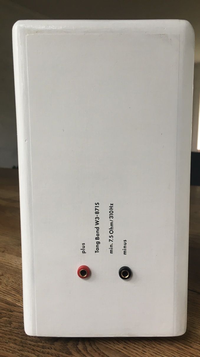

    Hinten und vorne noch etwas beschriftet, damit man weiß, was die Plus- und was die Minus-Buchse ist. Und dann ab zum Hören!
Hits:	117
Größe:	33,0 KB
ID:	71277Klicke auf die Grafik für eine größere Ansicht
Hits:	142
Größe:	134,9 KB
