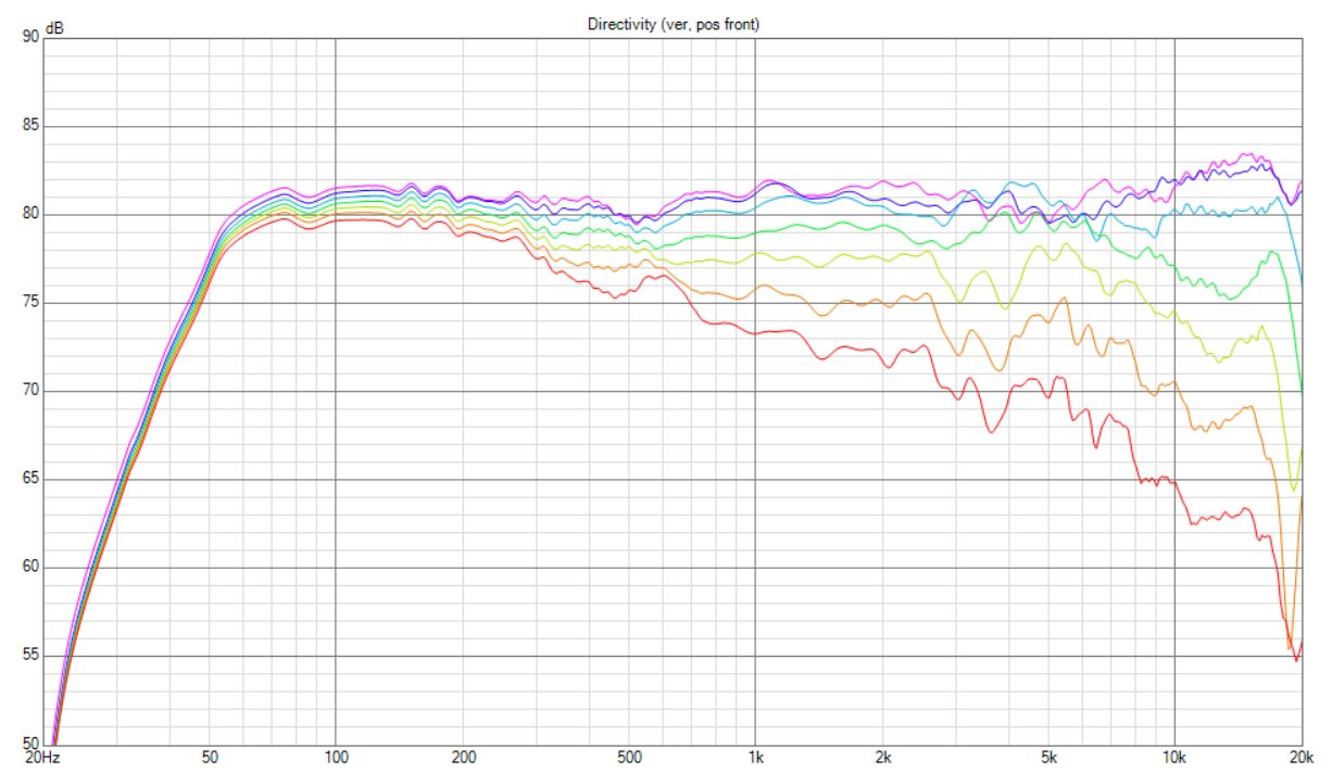

    Die vertikalen Frequenzgänge habe ich bei der Simu immer mitlaufen lassen. Das sieht nach oben richtig gut aus (nach unten nicht mehr ganz so, aber wer legt sich schon zum Hören auf den Boden?). (Trotzdem gefallen mir "unechte" D'Appos immer noch ausgesprochen gut! )
Hits:	90
Größe:	127,6 KB
    SPL vertikal nach oben
Hits:	81
Größe:	127,4 KB
    SPL vertikal nach unten
