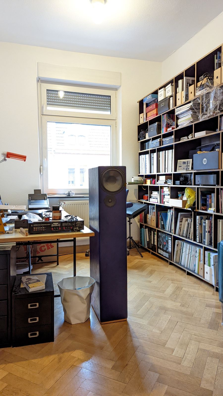

    Messaufbau und Messumgebung:
    Beides noch sehr einfach und weit vom Optimum entfernt. Da für alle o.g. Versuche aber gleiche Messbedingungen herrschen und es mir nur um den relativen Vergleich geht, schien mir das in diesem Fall vernachlässigbar zu sein.
    • Messmikrofon ist ein Monacor ECM-40, aktuell noch unkalibriert
    • Interface ist ein E-MU 0404 USB mit recht hochwertigen Mic-Vorverstärkern
    • Impedanzmessung direkt über das E-MU 0404 mit einfachem Messkabel und Ref=100 Ohm
    • Akustische Messung als Semi-Zweikanal mit einem Rotel Vollverstärker, d.h. Referenzsignal läuft direkt aus Out-R in In-R. Mögliche Phasenfehler des Rotel oder R-L-Kanalabweichungen des Interface fließen damit in die Messung mit ein
    • Messspannung ca. 1V bei den Messungen mit Weiche und ca. 0,5V bei den Messungen ohne Weiche (Altbau-Mietshaus und nachts um 22:00h, da wollte ich nicht, dass aufgrund der Sweeps jemand an einen Feueralarm denkt…)
    • Messumgebung ist mein kleines Arbeitszimmer, angrenzende Wände bereits nach 120-140cm rechts/links, siehe auch Foto.
    • Messabstand Mikro zur Mittelachse zwischen HT+TT ca. 60cm (nächste Wand hinter Mikro wieder in 120cm Abstand
    • Messungen sind bzgl. Absolutpegel nicht kalibriert, mein SPL-Meter lag leider noch im Büro; über die anliegende Spannung geschätzt 70-75dB Messpegel
Hits:	405
Größe:	229,5 KB
    >>> für diesen Test ausreichend oder Einwände?

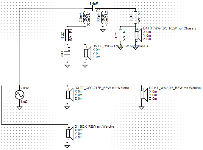

    In VituixCAD wurde ein Projekt angelegt mit 5 Treibern, siehe Foto:
Name:	KuT_Flatline R_REW-Messungen 2022-01-05_XO-schema-1.png
Hits:	388
Größe:	19,8 KB

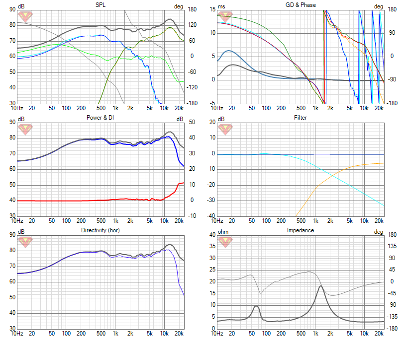

    1. BOX_REW mit Weiche: Import von Impedanz und 0/30-Grad Messungen der Gesamtbox mit Weiche
    2. HT_WA-10/8_REW mit Weiche: Import von Impedanz und 0/30-Grad Messungen des Hochtöners mit Weiche
    3. TT_CSC-217R_REW mit Weiche: Import von Impedanz und 0/30-Grad Messungen des Tieftöners mit Weiche
    4. HT_WA-10/8_REW nur Chassis: Import von Impedanz und 0/30-Grad Messungen des Hochtöners ohne Weiche
    5. TT_CSC-217R_REW nur Chassis: Import von Impedanz und 0/30-Grad Messungen des Tieftöners ohne Weiche
    Der Import hat funktioniert, zusammen mit der im Fenster Crossover nachgebildeten Originalweiche ließen sich die 3 Kombinationen „I Gesamtbox mit Weiche“ / „II Kombination TT+HT mit Weiche“ / „III Simulation TT+HT mit Vituix-Weiche“ erstellen, siehe Bilder jeweils mit Gesamtübersicht. Auf den ersten Blick sind alle 3 Kombinationen sehr nahe beieinander, d.h. Messung der fertigen Box und die Kombination der Chassismessungen mit einer simulierten Weiche scheinen zu vergleichbaren Ergebnissen zu kommen.
    I.Klicke auf die Grafik für eine größere Ansicht
Name:	KuT_Flatline R_REW-Messungen 2022-01-05_I REW Gesamtbox mit XO_Six-pack.png
Hits:	429
Größe:	131,1 KB
ID:	63899 II. Klicke auf die Grafik für eine größere Ansicht
Name:	KuT_Flatline R_REW-Messungen 2022-01-05_II REW Chassis mit XO_Six-pack.png
Hits:	358
Größe:	134,1 KB
ID:	63900 III. Klicke auf die Grafik für eine größere Ansicht
Name:	KuT_Flatline R_REW-Messungen 2022-01-05_III REW Chassis ohne XO + Vituix-Simu XO_Six-pack.png
Hits:	388
Größe:	127,0 KB
    Das Overlay der 3 Impedanzkurven ist nahezu deckungsgleich. Beim Overlay von Power&DI fällt bei II. eine Abweichung zwischen 3-6 kHz auf, detaillierter siehe unten.
    SPLKlicke auf die Grafik für eine größere Ansicht

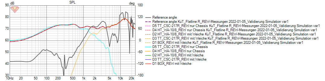

    Das Ergebnis im Vituix-Phasenfenster „gefällt“ mir nicht, aus REW kommt offenbar keine Minimalphase, sondern „nur“ eine richtiges Phasenverhältnis aller Chassis zueinander. So wäre es in VituixCAD für FW-Entwicklungen viel zu schlecht lesbar, weil ab ca. 1kHz alles zu eng zusammenläuft, auch wenn die Simulation stimmen müsste. Ich muss noch ausprobieren, ob die Minimalphasenberechnung über den Vituix-Calculator dafür geeignet ist?
    Bei II. & III. fällt auf, dass bei verpoltem HT keine saubere Auslöschung auf der Trennfrequenz entsteht, es bleibt in beiden ein „Mittelhöcker“ zurück. Das kann an Messfehlern von mir liegen (wahrscheinlich), oder es ist bei diesem Bausatz tatsächlich so. Da in der alten KuT keine Verpolung abgebildet ist, kann ich es nicht überprüfen.
    II. SPL Klicke auf die Grafik für eine größere Ansicht
Name:	KuT_Flatline R_REW-Messungen 2022-01-05_II REW Chassis mit XO_SPL.png
Hits:	357
Größe:	31,7 KB
ID:	63902III. SPL Klicke auf die Grafik für eine größere Ansicht
Name:	KuT_Flatline R_REW-Messungen 2022-01-05_III REW Chassis ohne XO + Vituix-Simu XO_SPL.png
Hits:	366
Größe:	31,5 KB

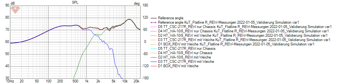

    Genauere SPL-Vergleiche von I./ II. / III.
    Zur besseren Lesbarkeit habe ich nachfolgend immer nur 2 der 3 Kombinationen in ein Diagramm gepackt.
    „I. Gesamtbox mit Weiche“ und „II. Kombination TT+HT mit Weiche“ unter 0 Grad:
    Unter 3kHz und über 6kHz vollständig deckungsgleich. Bei II. zeigt die Summe bei 4 kHz eine 4dB-Senke, die auch unter der HT-Einzelkurve liegt; ggf. Zusammenhang mit der Senke der anfallenden TT-Flanke? Bei 4,5-6,0kHz liegt II. bis zu 2dB leicht über I.
Name:	KuT_Flatline R_REW-Messungen 2022-01-05_Overlay_SPL_I+II.png
Hits:	353
Größe:	43,3 KB

    Übertrage ich die -1,775ms auf alle 5 Treiber, zeigt sich für alle eine durchgängig fallende Phase über den gesamten Messbereich, sowie im Bereich 300Hz bis 3kHz eine gute Parallelität von TT und HT.
Name:	KuT_Flatline R_REW-Messungen 2022-01-08_Overlay_Phase Delay -1775us_I+II+III.png
Hits:	355
Größe:	43,8 KB
    Meine zukünftige Herangehensweise wäre also, erstmal die Phase wie von Onno im Link empfohlen, über den TT per negativem Delay anzupassen. Wenn das für alle Treiber passt, fertig. Wenn es zu ansteigenden Phasen im Hochtonbereich kommt, das Delay für alle Treiber soweit verringern, bis die Phase zumindest im Messbereich konstant fällt. Richtig so?
    An der nicht vollständigen Auslöschung im Bereich der Trennfrequenz bei HT-Verpolung hat die Phasenanpassung nichts geändert (hätte mich auch gewundert, absolut musste es ja stimmen). D.h. hier spielen sicher meine ungünstigen Messverhältnisse mit rein.
Name:	KuT_Flatline R_REW-Messungen 2022-01-08_III REW -1775us Chassis ohne XO + Vituix-Simu XO_Six-pac.png
Hits:	353
Größe:	115,9 KB
    Was sich deutlich verändert hat sind die Parallelschaltungen von II.+III., nachfolgend
    gleich gepolt / TT verpolt (in II.) / HT verpolt (in II.)
    =Klicke auf die Grafik für eine größere Ansicht
Name:	KuT_Flatline R_REW-Messungen 2022-01-08_Overlay_II+III Parallelschaltung.png
Hits:	339
Größe:	108,9 KB
ID:	63931 / TT v.Klicke auf die Grafik für eine größere Ansicht
Name:	KuT_Flatline R_REW-Messungen 2022-01-08_Overlay_II+III Parallelschaltung_TT verpolt.png
Hits:	317
Größe:	125,0 KB
ID:	63932 / HT v. Klicke auf die Grafik für eine größere Ansicht
Name:	KuT_Flatline R_REW-Messungen 2022-01-08_Overlay_II+III Parallelschaltung_HT verpolt.png
Hits:	302
Größe:	114,3 KB
    Die seltsamen Pegelsprünge sind weg, siehe unten*. Immer noch vorhanden sind die deutlich geringeren Auslöschungen im Vergleich zu den Parallelschaltungen von I.+II., was ich immer noch am Ehesten auf den reduzierten Messpegel und den Störschall zurückführe.
    Zum Störschall: ich gehe bei den Messungen immer aus dem Zimmer und starte mit 15sec Verzögerung, weil ich meine Ohren nicht durchpfeifen lassen möchte (Gehörschutz wäre einfacher ). D.h. ich höre nicht selbst, was im Raum bei der Messung passiert. Das Arbeitszimmer geht zu einer vielbefahrenen Straße, im Nachbarzimmer hüpft mein Chinchilla im Käfig herum und das Notebook meint ab und an, den Lüfter hochdrehen zu müssen. Ich kann mir also schon vorstellen, dass hier was in die Messung reinrutscht.
    *) zu den seltsamen Pegelsprüngen im ersten Beitrag:
    Diese kann ich mit angepasstem Delay nicht mehr erzeugen. Was ich aber sehen kann, sind wieder Sprünge im Phasenfenster, wenn ich den Zweig III. mit HT+TT und Vituix-Weiche abschalte, siehe Screenshot. Wenn der Zweig III. angeschaltet wird, sind diese nicht da, siehe Diagramme oben. Es scheint also eine Fehlbedienung von mir gestern gewesen zu sein, die diese extremen Sprünge erzeugt hat.
Name:	KuT_Flatline R_REW-Messungen 2022-01-08_Screenshot Phasensprünge.png
Hits:	361
Größe:	192,3 KB
    Das macht mir gerade enormen Spaß, danke!
    Grüße aus Karlsruhe, Florian
