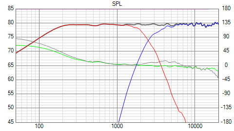

    Standard Phase/Loopback Messung mit REW - nur Phasenschnulli - woran liegt's?!
    kurz und knapp:
    Hardware:
    Behringer UMC202HD Interface
    ECM40 Mic, kalibriert
    IcePower-Endstufe DIY
    MiniDSP 2x4HD
    2-Wege LS vollaktiv (TB W4 1720 und Seas DXT)
    Problem:
    Ich möchte gerne die Loopback-Messung von REW zur korrekten Phasenmessung nutzen,
    bekomme aber keine sinnvollen Ergebnisse, zu sehen im Bild hier:
    (HT 90° gemessen, sieht aber bei anderen Winkeln und beim TT nicht anders aus!)
    Verkabelung:
    UMC2HD Eingang 1 -> Mic
    UMC2HD Eingang 2 -> Ausgang 2 (loopback) via XLR auf gr. Klinik symmetrisch
    UMC2HD Ausgang 1 -> direkt auf Endstufe / auch Analog In MiniDSP probiert kein Unterschied
    In REW auf beiden Eingängen ausreichend Pegel (10-15dB headroom), kein Clipping
    Es wird auch wie man sieht der korrekte Ausgangskanal gemessen.
    Loopback Timing Reference ist natürlich auch ausgewählt.
    Wo liegt das Problem?
    Sathim
    19.12.2010
    Wunstorf
    2.228
    Das muss so aussehen. Da ist die Schallaufzeit vom Lautsprecher zum Mikro im Phasengang mit drin. Das kann man dann später in VituixCAD rausrechnen, dann sieht der Phasengang wieder schön aus. Dafür gibt es in VituixCAD ja extra bei jedem Treiber eine Delay Einstellmöglichkeit. In dem Fall den du hier hast, also konkret gemessene Frequenzgänge im Gehäuse für alle Treiber das gleiche Delay wählen. Wenn du ein zusätzliches Delay auf einem Treiber brauchst umd den Übergang anzupassen, solltest du das in der Weiche über den "Active gain/delay/invert buffer" Baustein machen.

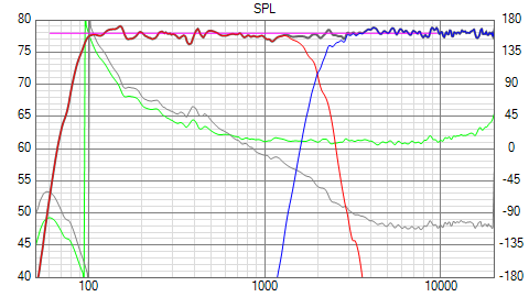

    Da wird auch gleich die Umrechnung zu deiner Messentfernung angezeigt. Achtung, µs, nicht ms!
    Alle anderen Optionen bzgl. Entfernungen und Verzögerung (abgesehen von oben erwähntem Baustein) solltest du im Fall von Messungen im tatsächlichen Gehäuse auf 0 stehen lassen. Diese Parameter sind bereits in den Phaseninformationen der Messungen enthalten.
    Hat Holzstaub geleckt...
    08.02.2016
    999
    Ich hab nun an der benannten Stelle meine Messentfernung eingetragen.
    Das Phasengezappel bleibt wie man sieht.
    Immerhin scheint die Simulation jetzt schlüssiger, auch wenn hier
    seltsame Störungen auftreten je höher ich trenne (Gezappel bei 3K).
    Ich denke ich komme näher :-D
    19.12.2010
    Wunstorf
    2.228

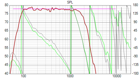

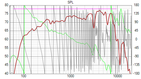

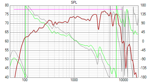

    Hast du das Delay für beide Treiber eingetragen? Sieht aus als wenn du das nur für den Hochtöner getan hast. Zudem muss das Delay negativ sein. Das würde auch das Gezappel (Kammfilter bei 55cm Gangunterschied...) erklären. Man muss das Delay meist noch fein anpassen, nur die gemessene Entfernung ist da zu ungenau. Ich mache das meist für den TMT (Maus drauf halten und am Mausrad drehen, bis die Phase sich der Minimalphase [Rechtsklick ins Diagramm-->Show minimum phase] möglichst dich annähert) bevor ich den Hochtöner überhaupt geladen habe, und übernehme das dann für alle weiteren Treiber.
    Ohne Delay:
Hits:	451
Größe:	52,4 KB
    korrektes Delay:
Hits:	450
Größe:	32,7 KB
    Delay mit falschem Vorzeichen:
Hits:	386
Größe:	55,2 KB

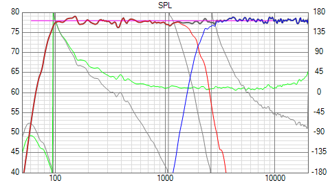

    Nachtrag: Weiter gehts dann mit der Entzerrung und Filterung:
Hits:	346
Größe:	34,3 KB
    Hochtöner dazu:
Hits:	332
Größe:	29,8 KB
    Und dann als icing on the cake der Inverse Allpass zur LR48 Trennung:
Hits:	367
Größe:	28,2 KB
