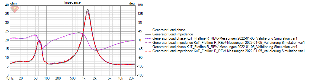

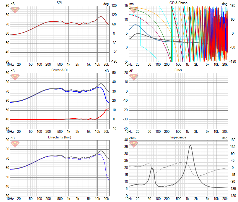

Import der Daten in VituixCAD und Simulation der Originalweiche

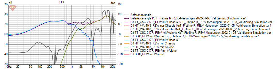

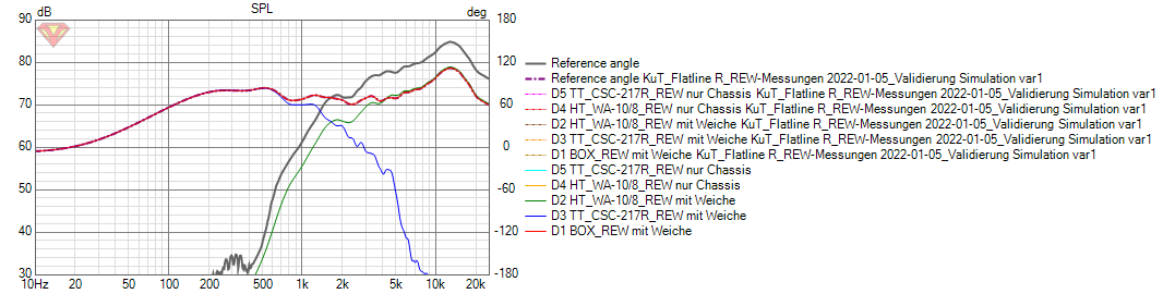

In VituixCAD wurde ein Projekt angelegt mit 5 Treibern, siehe Foto:
Name: KuT_Flatline R_REW-Messungen 2022-01-05_XO-schema-1.png
Hits: 233
Größe: 19,8 KB
ID: 63898](https://www.diy-hifi-forum.eu/forum/attachment.php?s=46fa790ef68e7fe91ee2fc75f7cc71a8&attachmentid=63898&d=1641595228&thumb=1)
- BOX_REW mit Weiche: Import von Impedanz und 0/30-Grad Messungen der Gesamtbox mit Weiche
- HT_WA-10/8_REW mit Weiche: Import von Impedanz und 0/30-Grad Messungen des Hochtöners mit Weiche
- TT_CSC-217R_REW mit Weiche: Import von Impedanz und 0/30-Grad Messungen des Tieftöners mit Weiche
- HT_WA-10/8_REW nur Chassis: Import von Impedanz und 0/30-Grad Messungen des Hochtöners ohne Weiche
- TT_CSC-217R_REW nur Chassis: Import von Impedanz und 0/30-Grad Messungen des Tieftöners ohne Weiche

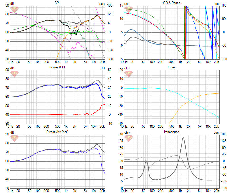

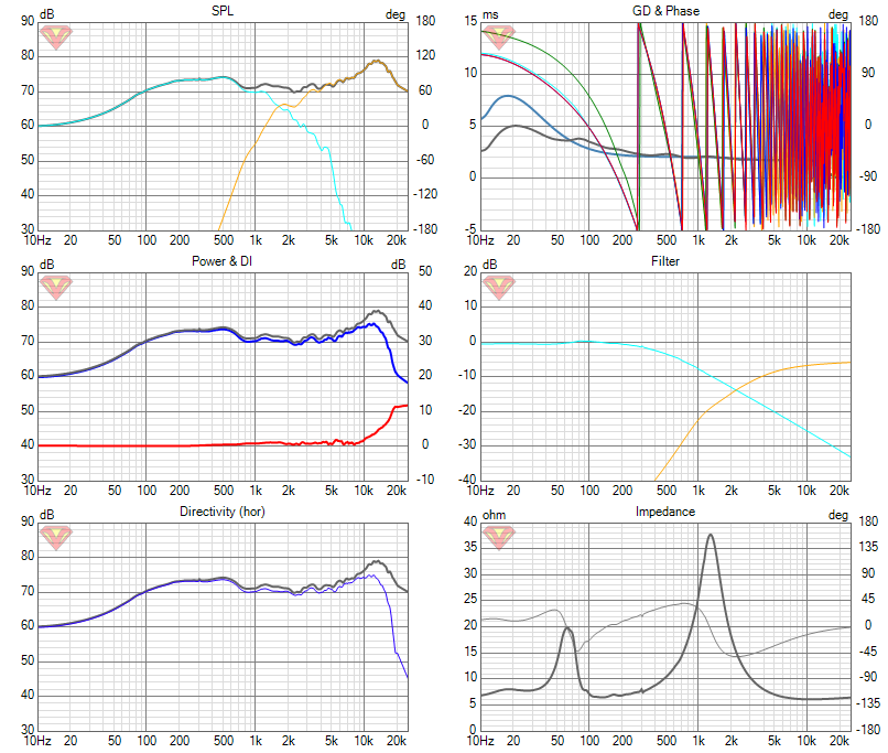

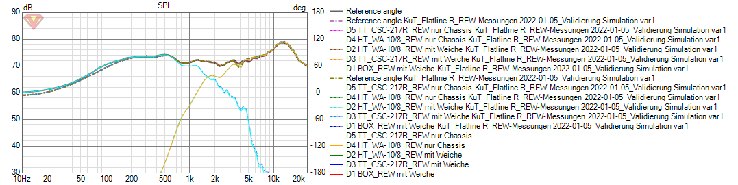

Der Import hat funktioniert, zusammen mit der im Fenster Crossover nachgebildeten Originalweiche ließen sich die 3 Kombinationen „I Gesamtbox mit Weiche“ / „II Kombination TT+HT mit Weiche“ / „III Simulation TT+HT mit Vituix-Weiche“ erstellen, siehe Bilder jeweils mit Gesamtübersicht. Auf den ersten Blick sind alle 3 Kombinationen sehr nahe beieinander, d.h. Messung der fertigen Box und die Kombination der Chassismessungen mit einer simulierten Weiche scheinen zu vergleichbaren Ergebnissen zu kommen.

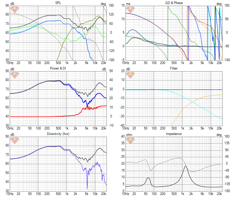

I. II. III. ![Klicke auf die Grafik für eine größere Ansicht
Name: KuT_Flatline R_REW-Messungen 2022-01-05_III REW Chassis ohne XO + Vituix-Simu XO_Six-pack.png
Hits: 204
Größe: 127,0 KB
ID: 63901](https://www.diy-hifi-forum.eu/forum/attachment.php?s=46fa790ef68e7fe91ee2fc75f7cc71a8&attachmentid=63901&d=1641595353&thumb=1)

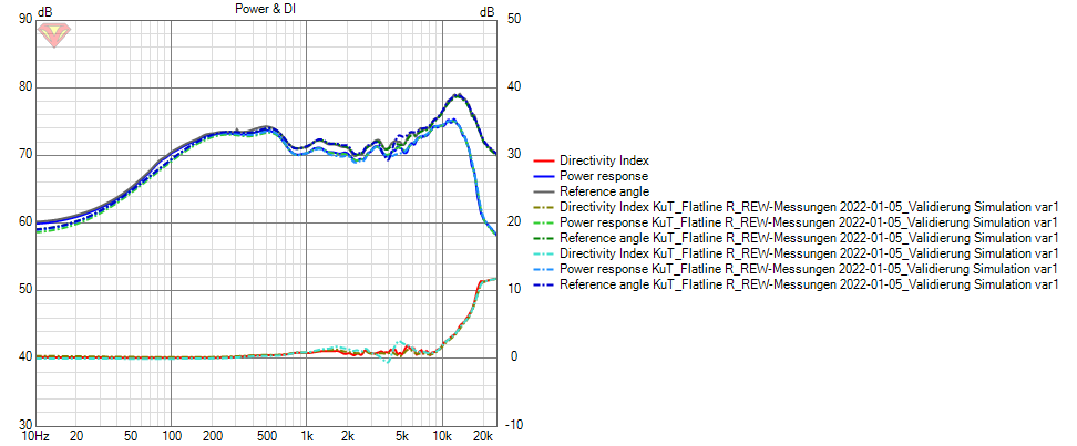

Das Overlay der 3 Impedanzkurven ist nahezu deckungsgleich. Beim Overlay von Power&DI fällt bei II. eine Abweichung zwischen 3-6 kHz auf, detaillierter siehe unten.

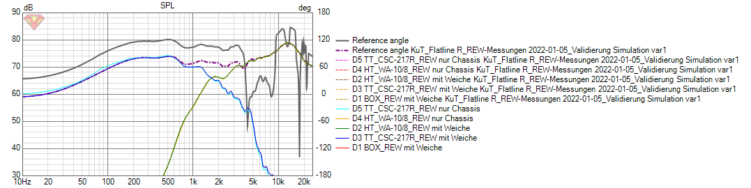

SPL
Impedanz Power&DI![Klicke auf die Grafik für eine größere Ansicht
Name: KuT_Flatline R_REW-Messungen 2022-01-05_Overlay_Power+DI_I+II+III.png
Hits: 201
Größe: 54,4 KB
ID: 63905](https://www.diy-hifi-forum.eu/forum/attachment.php?s=46fa790ef68e7fe91ee2fc75f7cc71a8&attachmentid=63905&d=1641595523&thumb=1)

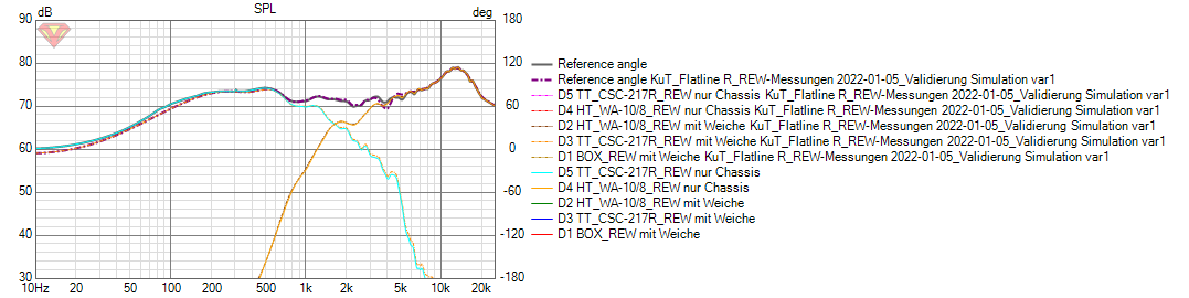

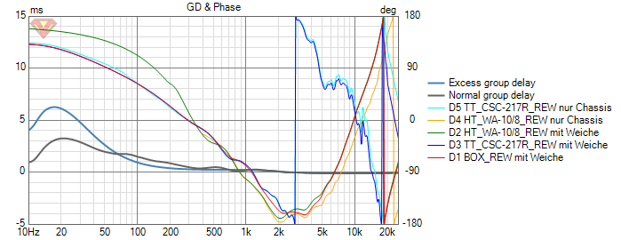

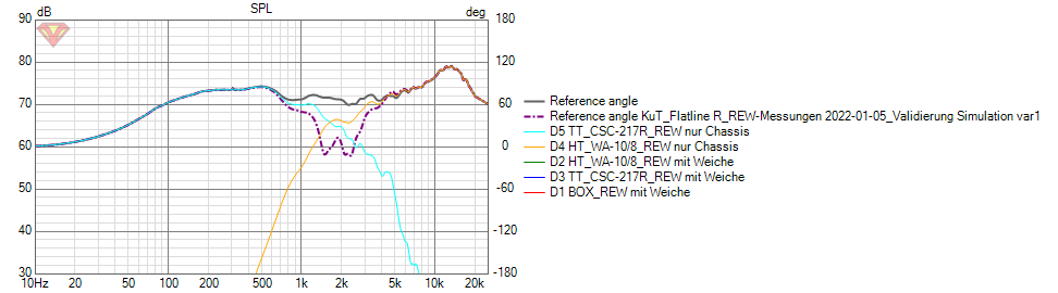

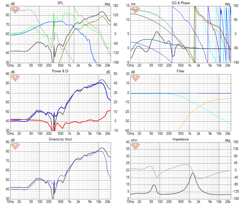

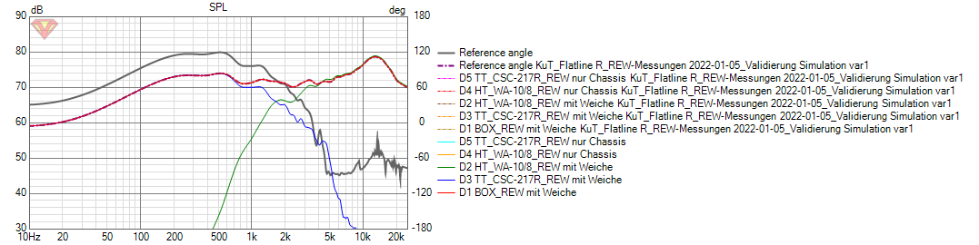

Das Ergebnis im Vituix-Phasenfenster „gefällt“ mir nicht, aus REW kommt offenbar keine Minimalphase, sondern „nur“ eine richtiges Phasenverhältnis aller Chassis zueinander. So wäre es in VituixCAD für FW-Entwicklungen viel zu schlecht lesbar, weil ab ca. 1kHz alles zu eng zusammenläuft, auch wenn die Simulation stimmen müsste. Ich muss noch ausprobieren, ob die Minimalphasenberechnung über den Vituix-Calculator dafür geeignet ist?
Bei II. & III. fällt auf, dass bei verpoltem HT keine saubere Auslöschung auf der Trennfrequenz entsteht, es bleibt in beiden ein „Mittelhöcker“ zurück. Das kann an Messfehlern von mir liegen (wahrscheinlich), oder es ist bei diesem Bausatz tatsächlich so. Da in der alten KuT keine Verpolung abgebildet ist, kann ich es nicht überprüfen.
II. SPL III. SPL ![Klicke auf die Grafik für eine größere Ansicht
Name: KuT_Flatline R_REW-Messungen 2022-01-05_III REW Chassis ohne XO + Vituix-Simu XO_SPL.png
Hits: 198
Größe: 31,5 KB
ID: 63903](https://www.diy-hifi-forum.eu/forum/attachment.php?s=46fa790ef68e7fe91ee2fc75f7cc71a8&attachmentid=63903&d=1641595438&thumb=1)

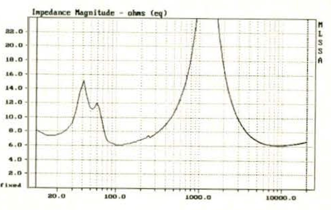

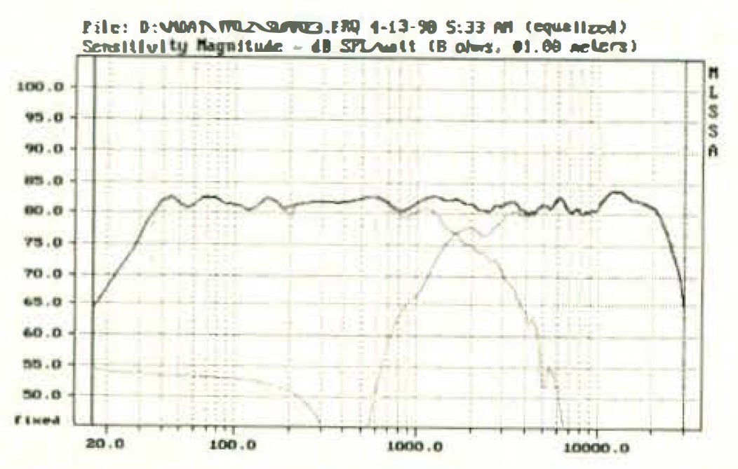

Hier noch die Messungen aus der Veröffentlichung des Bausatzes, auch hier ist insgesamt eine Übereinstimmung erkennbar. Der SPL weicht im Hochton stärker ab bzw. der Hochton ist bei meinen Messungen lauter, was durch die fehlende Mikrofonkalibrierung erklärbar ist; die Abweichung passt in etwa mit der Durchschnittskalibrierung von Hifi-Selbstbau für das ECM-40 zusammen. Bei der Impedanzkurve stimmen die Maxima in der Lage überein, sogar die Störstelle bei 250Hz ist vorhanden (bzw. bei mir bei 300Hz). Das untere Maxima hat bei meinen Messungen eine deutlich andere Form, das könnte mit abweichender oder verrutschter Dämmung im TML-Kanal zusammenhängen.
Name: KuT_Flatline_Original-Messung 4-1998_SPL+XOver.jpg
Hits: 224
Größe: 114,5 KB
ID: 63906](https://www.diy-hifi-forum.eu/forum/attachment.php?s=46fa790ef68e7fe91ee2fc75f7cc71a8&attachmentid=63906&d=1641595803&thumb=1) ![Klicke auf die Grafik für eine größere Ansicht
Name: KuT_Flatline_Original-Messung 4-1998_IMP.jpg
Hits: 189
Größe: 116,0 KB
ID: 63907](https://www.diy-hifi-forum.eu/forum/attachment.php?s=46fa790ef68e7fe91ee2fc75f7cc71a8&attachmentid=63907&d=1641595817&thumb=1)
>>> auf den ersten Blick eine ausreichende Übereinstimmung oder Einwände?

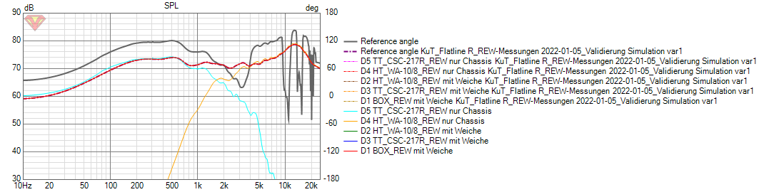

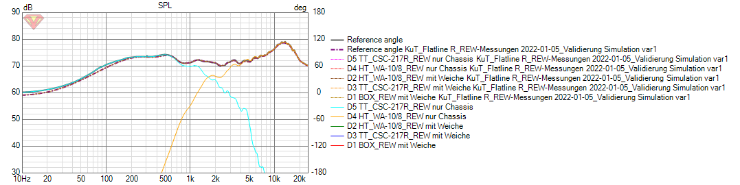

Genauere SPL-Vergleiche von I./ II. / III.
Zur besseren Lesbarkeit habe ich nachfolgend immer nur 2 der 3 Kombinationen in ein Diagramm gepackt.
„I. Gesamtbox mit Weiche“ und „II. Kombination TT+HT mit Weiche“ unter 0 Grad:
Unter 3kHz und über 6kHz vollständig deckungsgleich. Bei II. zeigt die Summe bei 4 kHz eine 4dB-Senke, die auch unter der HT-Einzelkurve liegt; ggf. Zusammenhang mit der Senke der anfallenden TT-Flanke? Bei 4,5-6,0kHz liegt II. bis zu 2dB leicht über I.
Name: KuT_Flatline R_REW-Messungen 2022-01-05_Overlay_SPL_I+II.png
Hits: 200
Größe: 43,3 KB
ID: 63908](https://www.diy-hifi-forum.eu/forum/attachment.php?s=46fa790ef68e7fe91ee2fc75f7cc71a8&attachmentid=63908&d=1641595893&thumb=1)
„I. Gesamtbox mit Weiche“ und „III. Simulation TT+HT mit Vituix-Weiche“ unter 0 Grad:
Unterhalb 200Hz ist III. um 1-2 dB lauter, jedoch irrelevant, da unterhalb der Fensterung. Zwischen 4-5 kHz gibt es eine minimale Abweichung, jedoch max. 1dB.
Name: KuT_Flatline R_REW-Messungen 2022-01-05_Overlay_SPL_I+III.png
Hits: 190
Größe: 43,9 KB
ID: 63910](https://www.diy-hifi-forum.eu/forum/attachment.php?s=46fa790ef68e7fe91ee2fc75f7cc71a8&attachmentid=63910&d=1641595990&thumb=1)
„II. Kombination TT+HT mit Weiche“ und „III. Simulation TT+HT mit Vituix-Weiche“unter 0 Grad:
Unter 200Hz siehe I.+III., irrelevant. Zwischen 3-6kHz vergleichbare Abweichungen wie bei I.+II.
Name: KuT_Flatline R_REW-Messungen 2022-01-05_Overlay_SPL_II+III.png
Hits: 187
Größe: 45,6 KB
ID: 63911](https://www.diy-hifi-forum.eu/forum/attachment.php?s=46fa790ef68e7fe91ee2fc75f7cc71a8&attachmentid=63911&d=1641596018&thumb=1)
>>> Bei der HT-Messung von II. hat es offenbar eine Störung / Abweichung gegeben (ich tippe auf Störschall von außen). Oder seht Ihr andere grundlegende Fehler?

Grundsätzlich sieht das doch schon mal alles ganz gut aus.
![Zitat](https://www.diy-hifi-forum.eu/forum/images/metro/bw/misc/quote_icon.png) Zitat von FF
Hatten wir alles schon hier im Forum: https://www.diy-hifi-forum.eu/forum/...woran-liegt-s-
Was da bei Einzelzweigemessung mit Weiche nicht funktioniert hat kann ich so nicht beurteilen, vielleicht die Weiche an der falschen Stelle aufgetrennt? Störgeräusche bei der Messung müsste man eigentlich beim Messen auch gehört haben.
genau - für eine sinnvolle Phasendarstellung einen negativen! Delay eintragen, wie in Onnos Link besprochen.
Hallo Onno, hallo Michael,

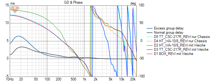

ich danke Euch beiden. Den Beitrag mit dem negativen Delay hatte ich vor längerer Zeit schonmal überflogen, mich aber leider nicht mehr daran erinnert. Ich habe es gleich ausprobiert und erkenne deutliche Verbesserungen, die seltsamen Pegelsprünge im Eingangspost bei den Parallelschaltungen mit III. verschwinden (bzw. siehe unten* ), aber es gibt noch einiges zu verbessern:
1. Delayanpassung über den TT aus II. (REW-Messung im Gehäuse mit Originalweiche):
Damit die Normalphase im Bereich 500Hz bis 5kHz zur Minimalphase passt, muss ich ein Delay von -1,865ms einstellen. Das passt mit 682mm auch gut zum Mic-Abstand bei der Messung.
Name: KuT_Flatline R_REW-Messungen 2022-01-08_Phase Delayanpassung II TT mit XO -1865us.png
Hits: 201
Größe: 33,4 KB
ID: 63926](https://www.diy-hifi-forum.eu/forum/attachment.php?s=46fa790ef68e7fe91ee2fc75f7cc71a8&attachmentid=63926&d=1641637088&thumb=1)
Übertrage ich das Delay -1,865ms auf alle 5 Treiber, verhalten sich jeweils TTs und HTs ausreichend ähnlich. Es ergibt sich im HT-Bereich jedoch ab 2kHz eine ansteigende Phase; das sollte nicht so sein, vermutlich Delay zu stark:
Name: KuT_Flatline R_REW-Messungen 2022-01-08_Overlay_Phase Delay -1865us_I+II+III.png
Hits: 189
Größe: 42,0 KB
ID: 63927](https://www.diy-hifi-forum.eu/forum/attachment.php?s=46fa790ef68e7fe91ee2fc75f7cc71a8&attachmentid=63927&d=1641637170&thumb=1)
2. Delayanpassung über den HT aus II. (REW-Messung im Gehäuse mit Originalweiche):
Wenn ich die Normalphase im Bereich von 2-10kHz an die Minimalphase anpasse, ergibt sich ein etwas geringeres Delay von -1,775ms.

Übertrage ich die -1,775ms auf alle 5 Treiber, zeigt sich für alle eine durchgängig fallende Phase über den gesamten Messbereich, sowie im Bereich 300Hz bis 3kHz eine gute Parallelität von TT und HT.
Name: KuT_Flatline R_REW-Messungen 2022-01-08_Overlay_Phase Delay -1775us_I+II+III.png
Hits: 198
Größe: 43,8 KB
ID: 63929](https://www.diy-hifi-forum.eu/forum/attachment.php?s=46fa790ef68e7fe91ee2fc75f7cc71a8&attachmentid=63929&d=1641637616&thumb=1)
Meine zukünftige Herangehensweise wäre also, erstmal die Phase wie von Onno im Link empfohlen, über den TT per negativem Delay anzupassen. Wenn das für alle Treiber passt, fertig. Wenn es zu ansteigenden Phasen im Hochtonbereich kommt, das Delay für alle Treiber soweit verringern, bis die Phase zumindest im Messbereich konstant fällt. Richtig so?
An der nicht vollständigen Auslöschung im Bereich der Trennfrequenz bei HT-Verpolung hat die Phasenanpassung nichts geändert (hätte mich auch gewundert, absolut musste es ja stimmen). D.h. hier spielen sicher meine ungünstigen Messverhältnisse mit rein.
Name: KuT_Flatline R_REW-Messungen 2022-01-08_III REW -1775us Chassis ohne XO + Vituix-Simu XO_Six-pac.png
Hits: 207
Größe: 115,9 KB
ID: 63930](https://www.diy-hifi-forum.eu/forum/attachment.php?s=46fa790ef68e7fe91ee2fc75f7cc71a8&attachmentid=63930&d=1641638108&thumb=1)
Was sich deutlich verändert hat sind die Parallelschaltungen von II.+III., nachfolgend
gleich gepolt / TT verpolt (in II.) / HT verpolt (in II.)
= / TT v. / HT v. ![Klicke auf die Grafik für eine größere Ansicht
Name: KuT_Flatline R_REW-Messungen 2022-01-08_Overlay_II+III Parallelschaltung_HT verpolt.png
Hits: 167
Größe: 114,3 KB
ID: 63933](https://www.diy-hifi-forum.eu/forum/attachment.php?s=46fa790ef68e7fe91ee2fc75f7cc71a8&attachmentid=63933&d=1641638257&thumb=1)
Die seltsamen Pegelsprünge sind weg, siehe unten*. Immer noch vorhanden sind die deutlich geringeren Auslöschungen im Vergleich zu den Parallelschaltungen von I.+II., was ich immer noch am Ehesten auf den reduzierten Messpegel und den Störschall zurückführe.
Zum Störschall: ich gehe bei den Messungen immer aus dem Zimmer und starte mit 15sec Verzögerung, weil ich meine Ohren nicht durchpfeifen lassen möchte (Gehörschutz wäre einfacher ). D.h. ich höre nicht selbst, was im Raum bei der Messung passiert. Das Arbeitszimmer geht zu einer vielbefahrenen Straße, im Nachbarzimmer hüpft mein Chinchilla im Käfig herum und das Notebook meint ab und an, den Lüfter hochdrehen zu müssen. Ich kann mir also schon vorstellen, dass hier was in die Messung reinrutscht.
*) zu den seltsamen Pegelsprüngen im ersten Beitrag:
Diese kann ich mit angepasstem Delay nicht mehr erzeugen. Was ich aber sehen kann, sind wieder Sprünge im Phasenfenster, wenn ich den Zweig III. mit HT+TT und Vituix-Weiche abschalte, siehe Screenshot. Wenn der Zweig III. angeschaltet wird, sind diese nicht da, siehe Diagramme oben. Es scheint also eine Fehlbedienung von mir gestern gewesen zu sein, die diese extremen Sprünge erzeugt hat.
Name: KuT_Flatline R_REW-Messungen 2022-01-08_Screenshot Phasensprünge.png
Hits: 201
Größe: 192,3 KB
ID: 63934](https://www.diy-hifi-forum.eu/forum/attachment.php?s=46fa790ef68e7fe91ee2fc75f7cc71a8&attachmentid=63934&d=1641638925&thumb=1)
