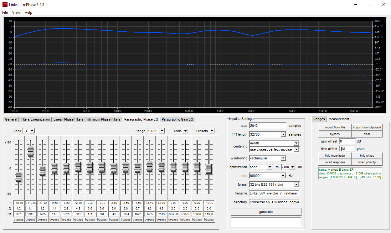

    Hi Darakon
    Ich würde gerne eine 10 Punkt Messung inkl. Sitzposition Entzerren.
    EQ wurde auch in REW erstellt und fürs Beispiel einfach nur flach gelassen.
    Also Sprich Messungen erstellt in REW
    0-9 Messungen
    0=Sitzposition
    Da ist auch wieder die Frage, wie man genau bei so etwas vorgeht.
    Meine Vorgehensweise Schildere ich noch kurz
    Wie schon geschrieben Messungen 0-9
    Mittelung erstellt inkl. EQ korrigiert etc.
    Dann EP erstellt und beides Exportiert für rePhase
    Sooooo
    Soweit ich gelesen habe kann man die Frequenzweiche des Lautsprechers in rePhase mit berücksichtigen etc. was ich zuvor auch in Filters eingestellt habe.
    Aber wie geht man vor?
    Wenns bessere Methoden gibt bin ich da natürlich auch Neugierig
    Sehr Interessant: "Womit ich gute Erfahrungen gemacht habe, ist die von Vituix durch Filter und Frequenzgang berechnete Phasen-Verschiebung mit recht einfachen Filter zusätzlich zu entzerren. Also quasi Phase-Linear-Filter zu benutzen." Wie geht man da vor?

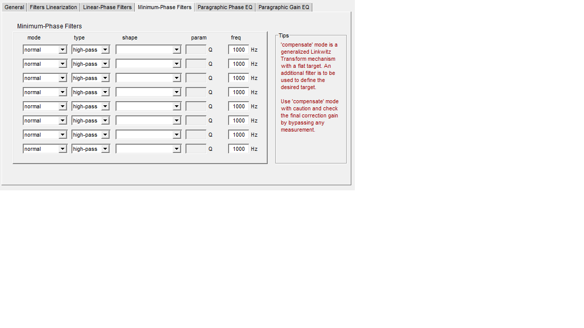

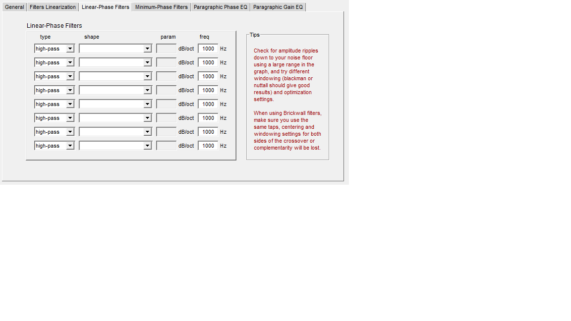

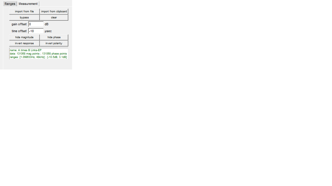

    Hier mal meine geladene EP & die korrigiert soweit ich denke
Name:	rePhase Oberfläche.png
Hits:	379
Größe:	67,1 KB
ID:	61457Klicke auf die Grafik für eine größere Ansicht
Name:	Phase EQ korrigiert.png
Hits:	338
Größe:	66,3 KB

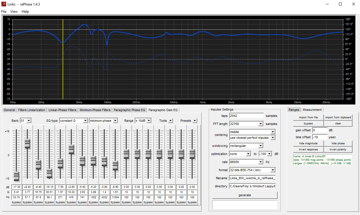

    Wenn ich anschließend die EQ´s einfüge kommt das hier heraus. Jetzt frage ich mich nur, kann man ab hier weiter korrigieren? Oder noch etwas anders einstellen? Oder passt das überhaupt
Name:	EQ geladen.png
Hits:	360
Größe:	70,0 KB
    Wäre auch Hammer wenn mir jemand mal die ganzen Fenster erklären könnte Anhand meines Beispiels. Kann auch gerne meine Messung Hochladen
Name:	linear Phase.png
Hits:	355
Größe:	26,3 KB
ID:	61460Klicke auf die Grafik für eine größere Ansicht
Name:	minimum Phase.png
Hits:	290
Größe:	26,3 KB
ID:	61461Klicke auf die Grafik für eine größere Ansicht
Name:	time offset.png
Hits:	280
Größe:	10,0 KB

    Hi Foly,
    Wie bzw wo hast du die "EQ's" eingefügt?
    Wie hast du genau gemessen? Hast du evt Bilder von dem Messaufbau?
    Das gezeigte Ergebnis für sich sieht mMn schon gut aus. Um zu beurteilen, ob es wirklich gut ist, müßte man wissen, wie du dahin gekommen bist und was du genau gemessen bzw optimiert hast.

    Hi Matthias
    Danke für die Rückmeldung
    Ich habe in REW eine Messung erstellt vom Linken LS (L0)
    Auf Sitzposition 90° genau Kopfachse
    1. 10 Punkt Messung
    2. Averange
    3. EQ erstellen in REW
    4. Exportieren der beiden Zieldateien (Exportieren als file & impulse resp. as wav vom LS)
    5. Inportieren der wav
    6. AxB mit L0 & Inportierung
    7. Fensterung entsprechend einstellen und MP erstellen
    8. EP erstellen und exportieren für rePhase
    9 rePhase öffnen und die EP laden
    10 General anpassen & offset anpassen
    11 Filters L auf Weiche von LS einstellen (Herstellerangabe)
    12 Phase Richtung 0 Mitteln
    13 Exportierte file in rePhase laden und anschließend bin für DSP erstellen
    Ich hoffe es ist einigermaßen verständlich so wie ich es geschrieben habe
    Grüße Alex

    Hallo Alex,
    ehrlich gesagt, erschließt sich mir die Zielsetzung deines Vorgehens nicht.
    Kann aber auch sein, dass ich da einfach etwas nicht verstehe.
    Vielleicht kann jemand anders noch mal etwas generell zu dem Vorgehen sagen?
    mMn sind schon die ersten beiden Schritte (10 Messpunkte und Mittelwerte bilden) nicht für den Ansatz einer Phasenkorrektur geeignet.
    Oder willst du nur die Phasenverschiebung, die durch die REW-EQ-Filter erzeugt werden, korrigieren?
    Bitte schreib noch mal, welche Phasenverschiebungen korrigiert werden sollen.

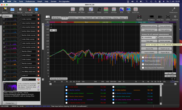

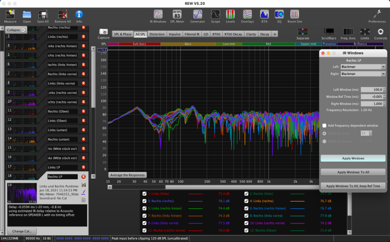

    Ok ich versuch mal meinen Ablauf festzuhalten.
    Ich hätte ihn gerne mit Bild und Text hier im Forum festgehalten, aber leider geht es nur per link, da es einfach zu viel ist.
    Kurz dazu was ich erreichen möchte.
    Ich möchte Manuell Entzerren. Sprich das was Dirac macht. Mehrpunktmessung und Entzerrung
    Da man im Deutschsprachigem Raum so gut wie gar nichts findet, habe ich selbst aus Hobbygründen probiert und probiert.
    Ich hoffe das einige die wirklich Ahnung haben in dieser Materie etwas dazu beitragen!
    Ich würde mich sehr darüber freuen!!!
    Hier der link
    https://drive.google.com/file/d/1euGsaK7fbKuCKjPO-qS_qV0dxl4u0lFQ/view?usp=sharing
    Falls ich einen Denkfehler habe, helft mir bitte!!
    Grüße Alex
Hits:	299
Größe:	215,8 KB
ID:	61646   Klicke auf die Grafik für eine größere Ansicht
Hits:	277
Größe:	154,1 KB
ID:	61647   Klicke auf die Grafik für eine größere Ansicht
Hits:	268
Größe:	113,9 KB
    Geändert von Foly83 (23.07.2021 um 22:00 Uhr)
